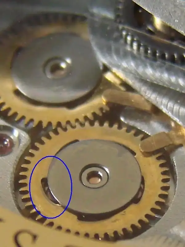

Que se pare,(por cierto,¿ te pasa cuando le das cuerda?:hmm: ) suele ser un síntoma comun en este calibre por lo que describes, pero suele pasar cuando necesita una limpieza y nueva lubricación correcta. No pasa en todos, yo tengo uno con 8 años que le pasa, un V europe, aunque sigue funcionando y sigo sin revisarlo :whist:: y por otro lado he tenido otros con muchos mas años que estaban, perfectos.Un poco de loteria, teoricamente segun vostok hasta los 10 años no necesita servicio a fondo y completo.:hmm:
Este punto del calibre que ves en la foto, especialmente hay que cuidarlo con buena limpieza y lubricación cuando ya tiene unos años, si no da problemas con la carga, pero no en todos.
pero vamos, desde 2005 son ya 7 años, este funcionando o parado, son unos años ya.Por las fotos lo veo muy bien:) hay relojes de miles de euros que dan pena con 4 o 5 años :whist::
Pa no liarte, mantenimiento sin mas segun lo veo yo, creo que cualquier buen relojero te lo haria, no es un calibre muy complicado.
