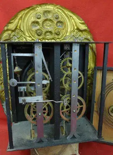

hola compañeros foreros, deseo mostraros en este hilo mi reloj morez..o comtoise como se le llama en francia donde lo he comprado
agradeceria informacion sobre posible datacion u otra de interes ya que mis conocimientos del tema..... en fin reseñar que funciona con exactitud inclusive el calendario, si bien las campanadas sobre gong el martillo rebota y no suenan limpias, las pesas acampanadas de hierro son de aprox 4 kg las cuerdas son de 2 mm de algodon o parceido y estan enceradas una de ellas traia por tope una moneda de 25 centimos de franco frances de 1925 he comprado otra igual y la he sustituido por la arandela que hacia de tope en la otra cuerda el diametro de la lenteja 31 cms el repujado es de un tipo que he visto varios y tiene algo de policromia en blanco, verde, rojizo y azulado el soporte lo he diseñado yo de madera maciza de haya de 2 cms de grosor en su color.... bueno esta en el salon de mi casa..
comentar que cuando empece a descubrir la enorme variedad de relojes ..de los de pared los morez y ojos de buey me deslumbraron..tengo uno de cada el ojo de buey lo mostre en otro hilo ( en total 1 de antesala 15 de sobremesa y 5 de pared los mencionados y un selva negra uno de escuela americano con calendario seth thomas y un alfonsino christian stahl?...todos ellos funcionando con exactitud y con soneria de gong ..aunque algo ruidososos
un saludo

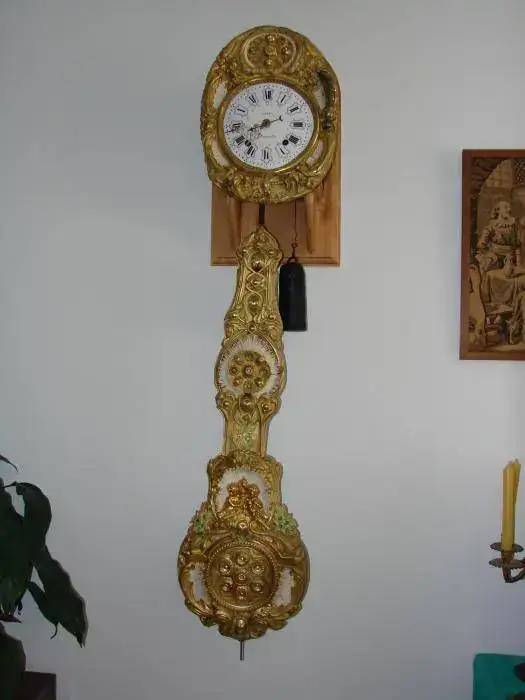

    15,6 KB · Visitas: 396

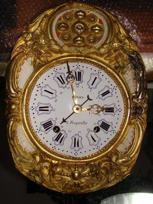

    58,1 KB · Visitas: 422

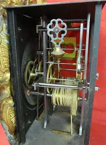

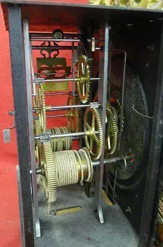

    26,3 KB · Visitas: 128

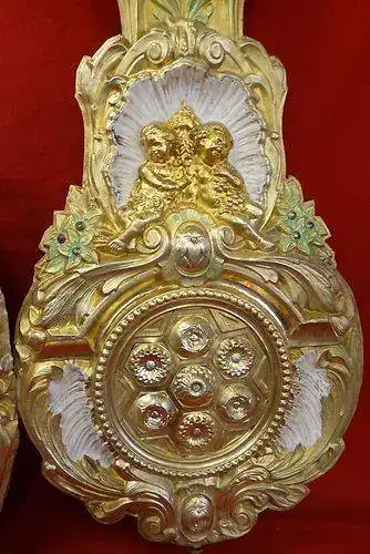

    34,6 KB · Visitas: 119
Bonito Morez, Amigo Jaime, dificl de datarlo, con escape de ancora, posiblemente ya del siglo XX, aunque se han fabricado igual durante 70 años.
Sobre el toque sobre el Gong, hay 2 formas de solucionarlo, doblando un poco hacia arriba el martillo, o, y quizás más facil, doblando un poco hacia abajo la horizontal del "Gong" donde pega el martillo. En ambos casos poco más de 1 mm. Un saludo
hola tantdetemps gracias por tu respuesta
seguire tu consejo y seguro que... doy el campanazo
un saludo
