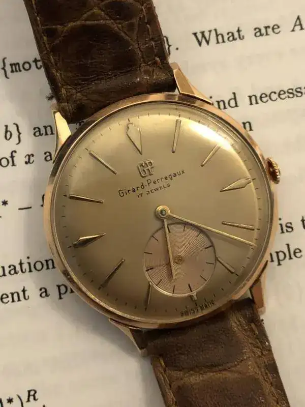

Ya me enseñareís, quiero enderezarle el segundero.

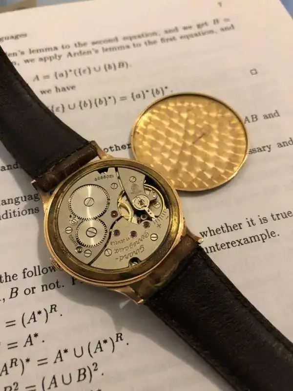

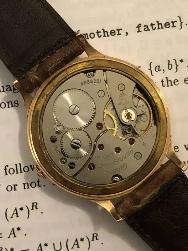

Que bonito ese GP, una pieza fantastica. Me llama la atencion lo cerca que pasa el volante del eje de la rueda de escape.....:ok::

bonito reloj. Diría que es este calibre. Fíjate que la numeración de ambos es muy próxima.
[TABLE="width: 100%"]
[TR="bgcolor: #F8C8C8"]
[TD="width: 250"]
Figura 1
[/TD]
[TD="bgcolor: #FFD2D2"][SIZE=+1]Girard-Perregaux 12[/SIZE]
Características
manual viento
sub segundo
Datos
13 '' ', Dm = 29.0mm, Do = 29.4mm
H = 3.3mm
F = 0.8mm
T = 1.7mm
17 joyas
f = 18000 A / h
reserva de energía42h
Balance personal U2847
Stem W2850
Hands
1.50 x 0.80 / 0.20mm
Comentarios sobre los datos[/TD]
[TD="width: 40%"]Observaciones
llamadas Wehrmachtswerk (movimiento del ejército)
generaciones:
12: balance de rosca
12.09: balanza de anillo
12.3: nueva balanza modificada
12.4: portador de perno móvil
Ejemplo, año: firma; dispositivo de choque
ca. 1960: 1209409, Girard-Perregaux, Suiza, 17 Joyas; Incabloc
(Girard-Perregaux 12.09) [/TD]
[/TR]
[/TABLE]
Hola, una curiosidad de este, es que al darle cuerda gira la corona pero retorna con energía, cada vuelta de carga. ¿Esto es normal? Gracias
Periket, me da la sensación que la uña del trinquete esta partida, y no sujeta bien el rochete...
Esta foto es de otro cal 12 bajado de la red.
Precioso GP, una pieza magnífica, respecto a la cuerda opino como Zarsan.
Mira que no soy de relojes dorados en caja y esfera, pero es escandalosamente bonito.

Gracias lo miraré y si es asi lo llevaré a reparar.
Otro que nos enseñas, otro que me gusta :clap: Un estilo totalmente distinto al setentosísimo y contundente Tissot, que lo complementa fenomenal con su elegancia :ok:: Aparte del bello calibre, esos índices como de punta de lanza o plumín son especiales y hermosos :yes:

Muy pero muy lindo con una esfera en optimo estado y un calibre increíble. Gracias por compartir.

Precioso ese GP. Enhorabuena por poder disfrutarlo. Y ese fondo matemático tampoco se me ha escapado. [emoji16]
Es un reloj precioso, el calibre también está muy bien, da gusto verlo tan nuevo
Sobre lo que dices del remonte. A mi me pasaba igual en un piloto, que acabe llevándolo al taller por rotura de varios dientes de la rueda, el problema no le di importancia al principio pero fue a mas.
