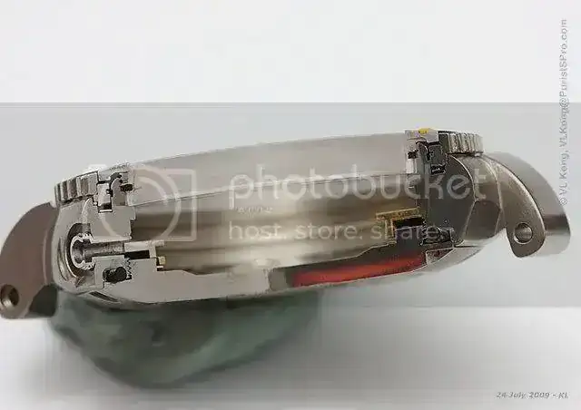

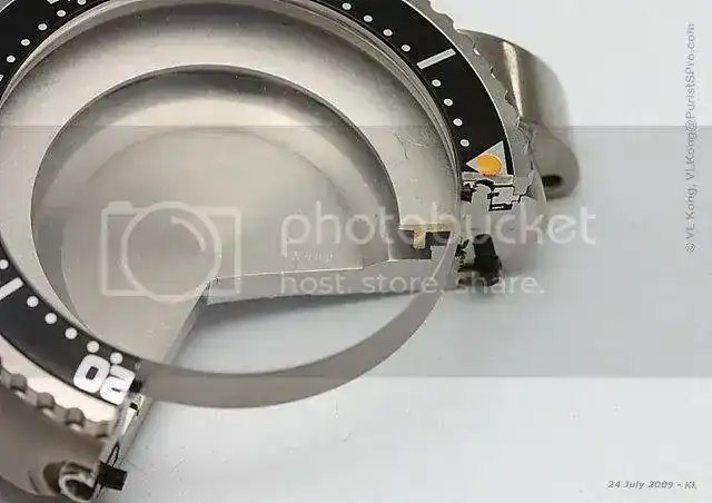

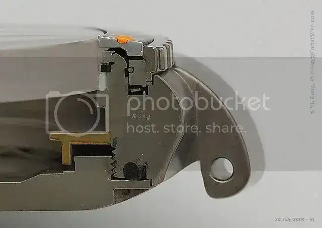

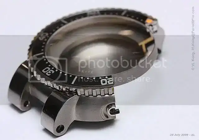

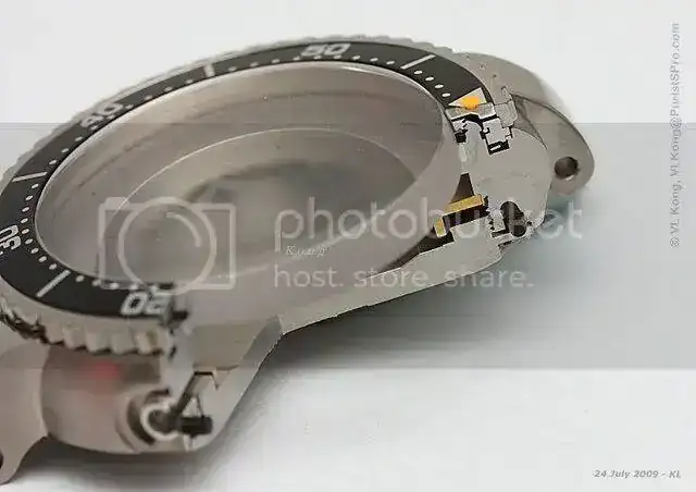

Hola!
No, aguantan más, mucho más;-):ok::
Son relojes/herramientas de buceo, profesionales, y de acuerdo con las normas ISO, este 2000m tiene que aguantar la increible profundidad/pressión de 2500m(2000 + 25% do que anuncian).
Para eso tiene, p. ej., un zafiro con 6,4mm de grosor:huh:(los 1000m tienen 4,7mm, salvo error)
Mira la calidad de estos bichos::)
Saludos!

chulisimas las fotos del oris abierto asi

oris aguanta eso y mcho mas , fijate en la forma de la caja,y el cristal abombado de varios mm de espezor, oris en estos momentos esta entre los mejores divers del mundo,incluso los 300 mts son verdaderos tanques de guerra, calidad relojes herramientas como pocos, rolex seadueller, breitling avenger seawolf oris divers tt1 y doxa, disculpenme si falto algun otro. gracias.
