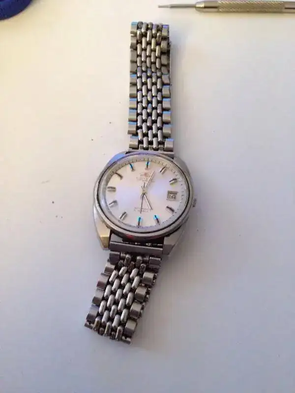

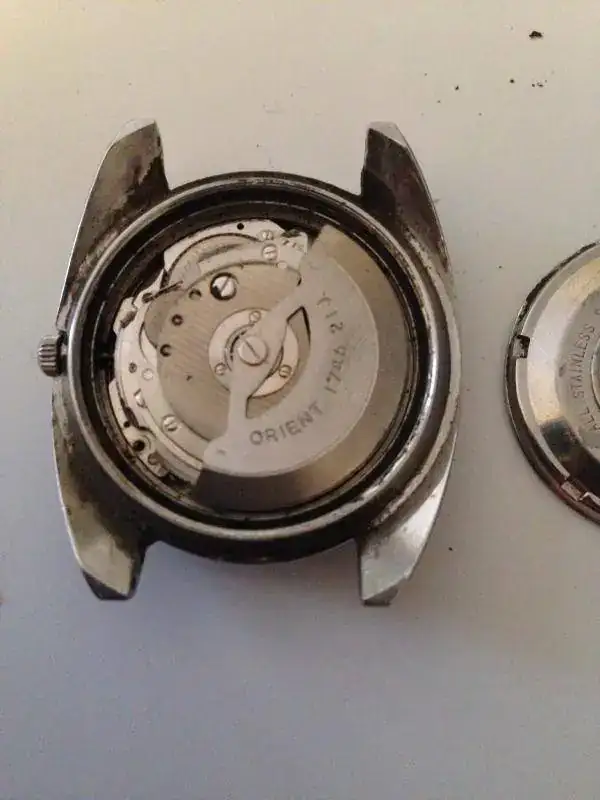

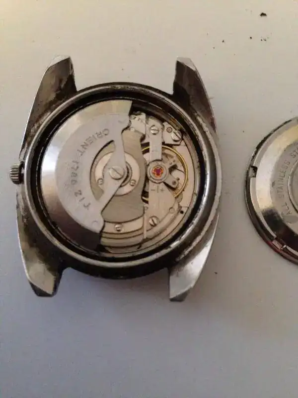

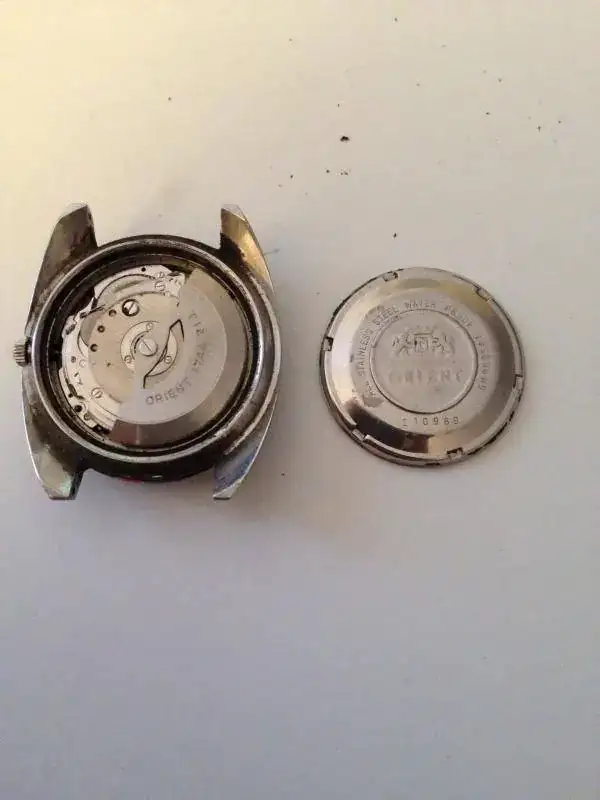

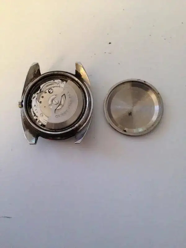

Buenas noches compañeros del vintage,
Hoy os presento la última pieza incorporada a mi colección; se trata de un Orient. Poco puedo decirnos sobre su calibre; de momento no he encontrado información sobre él.
De momento su marcha es más que correcta y sólo destacar que no tiene cambio rápido de fecha.
A continuación os dejo unas fotos que hice mientras lo limpiaba (tenía roña acumulada desde el año 0). Espero podáis echarme una mano para datarlo e identificar el calibre.
Muchas gracias!

Hola,
Ese Orient parece que es de las épocas de bondades con Seiko, :)
dadas algunas similitudes y el sistema antishock.
Parece que en el rotor dice 1746, ése sería el calibre,
ligado a la familia 31746, 1942.
algunas piezas en común con El 7625 de seiko y tambiéna veces apareció con ST 173A, en Ricoh, y UTC 36C.
En la tapa dice un número o más bien dos,
donde se pueden obtener algunos datos,
y también en el dial, bien abajo de las 6hs, diría algo como japan movt y un número.
El reloj es más o menos de mediados de los '70s.
Alvaro

Lo mejor del caso es que tienes un clásico de los 70 y 80, que siempre da rendimiento y que tiene un buen funcionamiento. Si lo has pagado barato, has hecho una buena compra.
Enhorabuena!

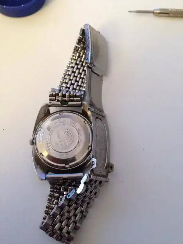

Ademas lleva un armis precioso, es un buen reloj, enhorabuena!
Lo que no tengo claro es que el armis sea original... No pone Orient por ningún lado.
No debe ser dificil dar con una malla Orient de la época.

En realidad, no "he acertado" ES así,
pasado este breve ataque de egomanía :),
diré que nos debes los números que aparecen por el lado exterior de la tapa,
junto a las marcas de Orient, waterproof etc.
Pues me apuesto a que no lo es, pero no por eso deja de ser precioso, muchos brazaletes Orient llevaban los end-links que ajustaban a la caja, ese no y como dices no se ve marca alguna, pero repito, le queda muy bien, de hecho creo que tengo un Orient con una armis similar a ese y original, yo que tu no se lo quitaba.

En la tapa trasera aparece grabado: "All Stainless Steel Water Proof GN902541 210989" y en la esfera, a las seis "Japan M 22541-169"
Gracias de nuevo, un saludo.
