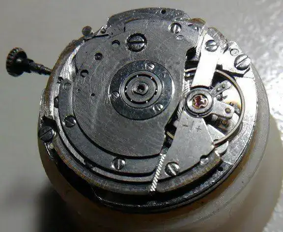

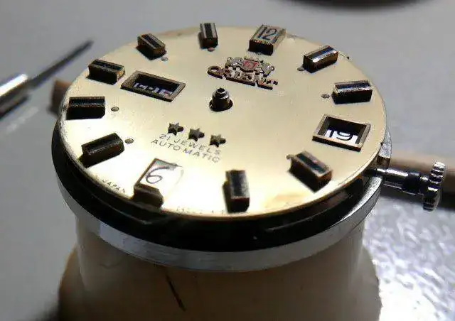

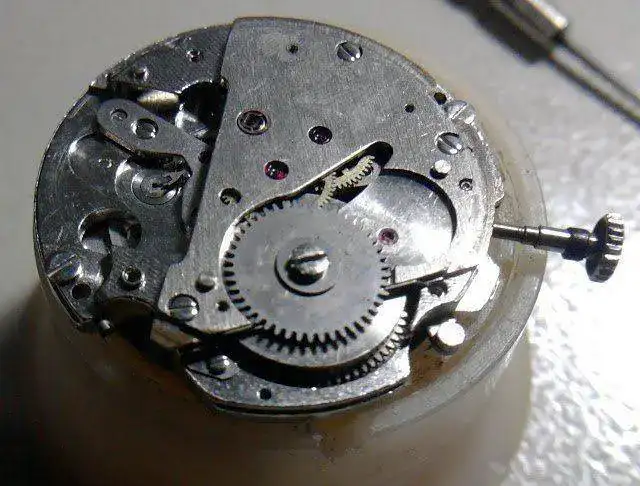

Hola gente, estoy compartiendo uno de mis desmontes, sé que algunos colegas deben estar cansados, más sé que a muchos les gusta.
El movimiento es un Orient 1942, ese reloj me arremete como chatarra en el ML, ya hace más de año ya, después de unas furias, luego cuando recibí él en la época, funcionó, más en la época yo no tenía conocimiento suficiente para desmontarlo por lo que hoy, gracias a los maestros caros Meneghetti, Wilson, paulistano, y Adrian, puedo hacer mis derribos, y piezas perdidas; D; D
Deja que las imágenes:

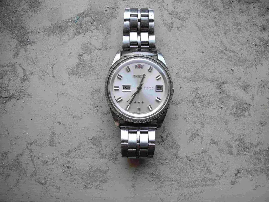

Víctima.

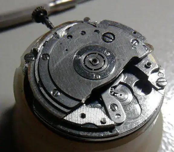

Movimiento completo fuera de la caja.
Punteros, balcones.
Masa oscilante, retirada.

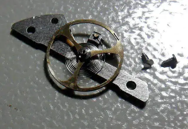

Balance, retirado. Vean que es diferente el puente de él, en relación a los calibres 469XX.

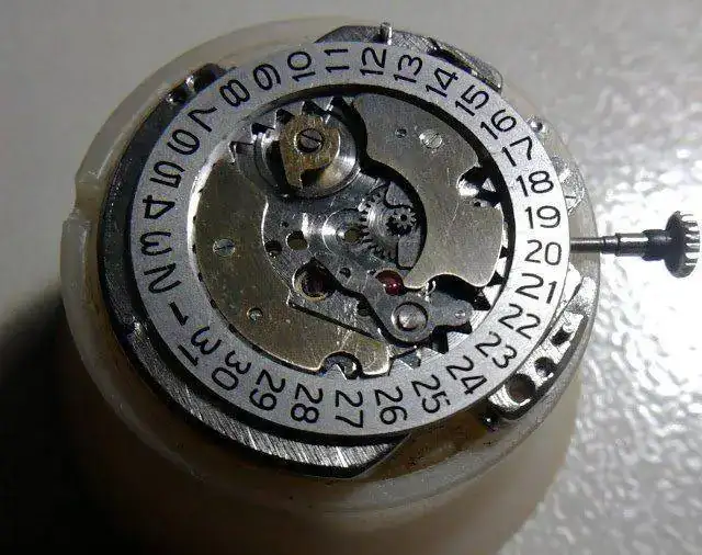

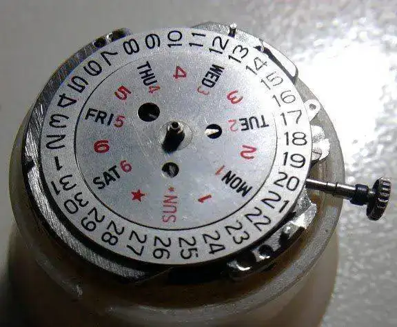

Discos del calendario.
Disco del calendario, de los días de la semana, y rueda de horas, retirados.

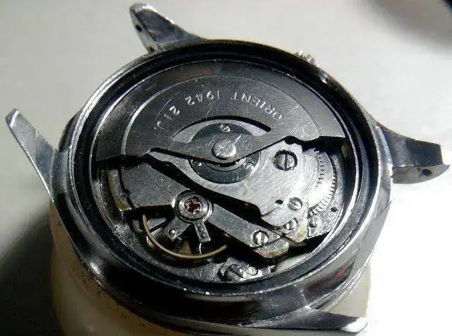

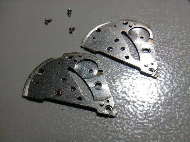

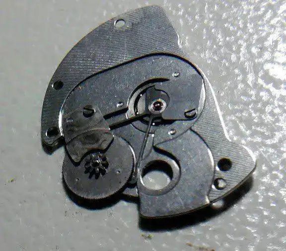

Continuando del otro lado, módulo automático retirado.

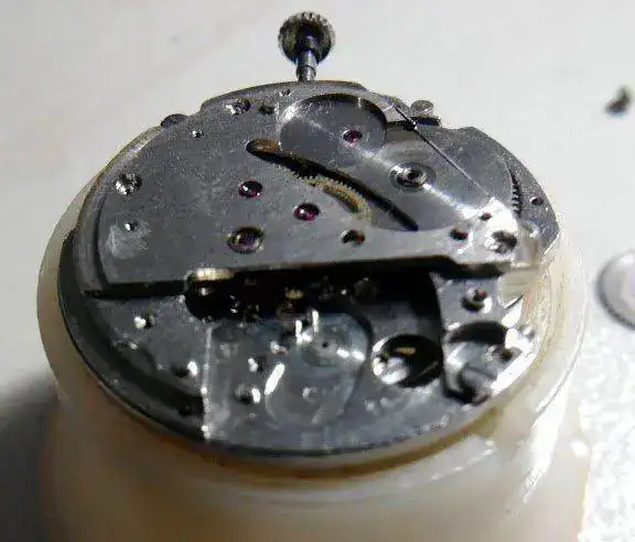

Ancla y puente, retirados.
Rueda de carga, retirada.

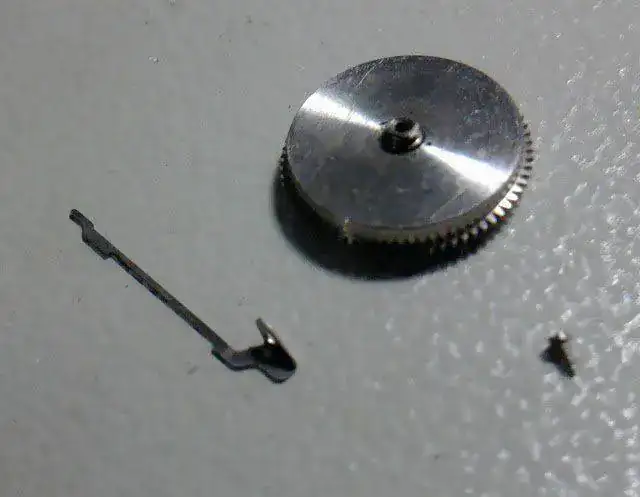

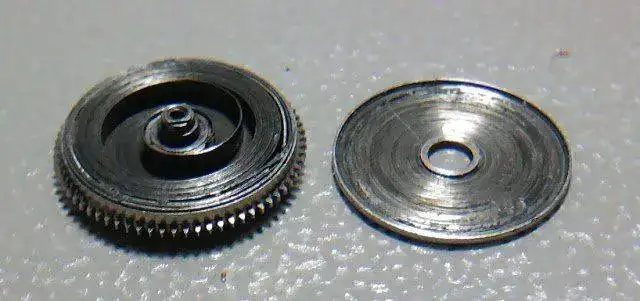

Tambor de cuerda, y resorte cliquet de la rueda de carga, retirados.
Puente de rodaje, y rodamiento, retirados. (El puente a la izquierda, es un indicador de Oriente en 1946, no vi diferencias entre ellos !!)

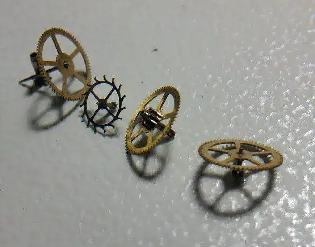

centros de puente rueda y rueda de escape, eliminado.
Engranajes todos unidos. 8)

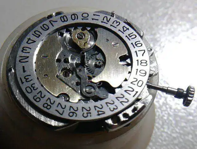

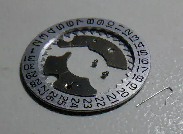

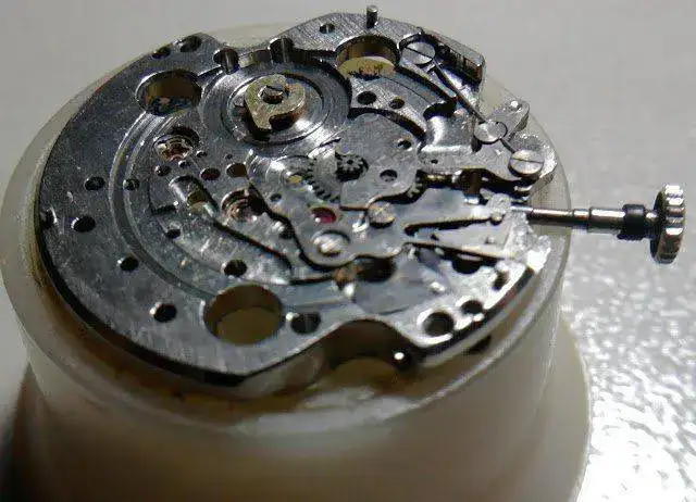

Al volver la parte del disco día mes calendario, su primavera cliquet y sus puentes, quitan. (Esta es una de las molinhas temidas); D

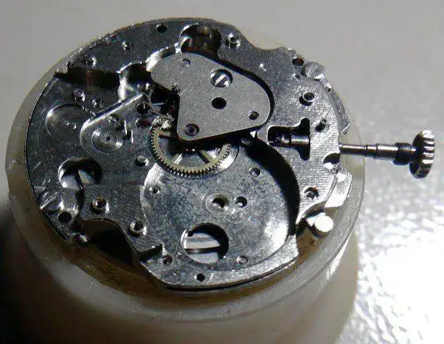

director Platinum, casi "desnudo"

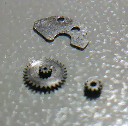

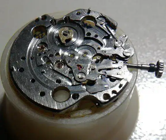

de la escalera, y escalera engranaje intermedio y su puente quitados.

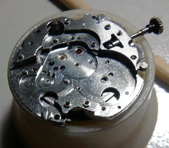

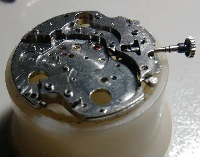

principal de platino, delante y detrás ... peladinha, o casi ...
Esta vez, abrió el tambor de cable es un poco sucio.

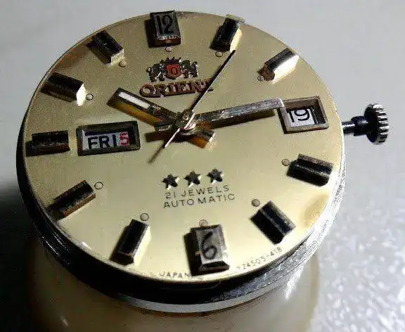

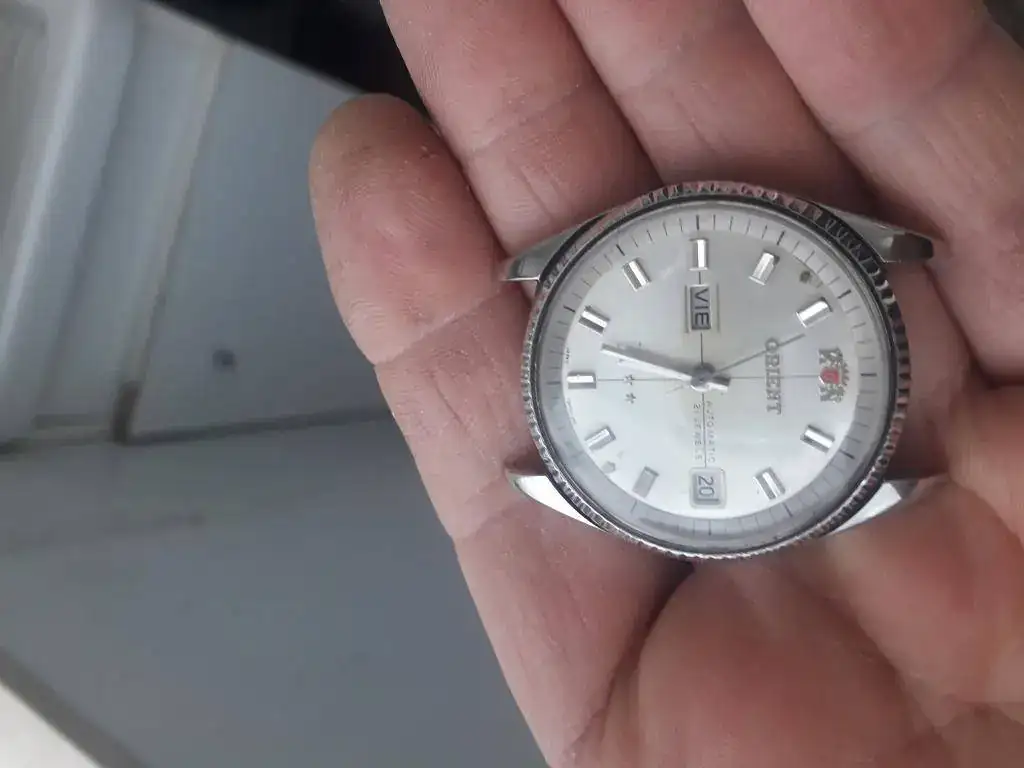

He quitado el calibre y de momento he hecho funcionar el pase rapido de la fecha ,pero el pase del día de la semana sigue sin funcionar ,me podeis ayudar con esto?No he encontrado nada de este calibre (1942).

Fliegel , el pase del día de la semana lo intenté hacer poniendo la corona en una posición intermedia y girandola pero nada,hice bien ? El pase ràpido del día, quité el calibre (aún no me he atrevido a quitar las agujas e indagar más en sus tripas) y sin desmontar el botón ,lleva un clip muy pequeño , lo suavicé con una pequeñisima gota de aceite,ahora funciona perfectamente.

El calibre 1942 no tiene pase rápido de día de semana ,el cambio se realiza com el avance de agujas a las 24hs y vuelta a 21 , asi sucesivamente hasta llegar al día que quieres , la corona tiene 2 posiciones , mas adentro que es neutra ya que no tiene remonte manual y primera para fuera donde se corrige la hora .
Buenos días Fliegel.
Entoces si he entendido bien suponiendo que parto por ejemplo de las doce tendría que dar dos vueltas has llegar a las 24 h y retroceder hasta las 21 ,en ese momento el reloj cambiaría de hora, es así?
Buen dia!! Es asi , cuando llegas a las 24hs debe cambiar la semana (casi siempre hay que avanzar um poco mas) tipo hasta la una , em el momento que cambio , retrocedes hasta las 21hs o um poco mas( para que enganche la rueda de arrastre del marcador de fecha) entonces vas nuevamente hasta las 24 y nuevamente cambia el dia , si todavía no es el dia correcto , repites la operación hasta aparecer el dia buscado . Espero haberme explicado , es que aveces em ves de darme a entender la lio mas :pardon::pardon::pardon:
Fiegel... Hola...
Está bien explicado... Por las dudas abundo en tu explicación.
1) Se giran las agujas hasta llegar a las 24:00 hs (la cantidad de vueltas necesarias hasta que te cambie de día de la semana. En el mío ocurre entre las 22:00 y las 23:00 hs) y y se siguen girando las agujas hasta las 01:00 hs (para asegurar que quedó "enganchado" el nuevo día de la semana).
2) Luego se retroceden las agujas hasta llegar a las 00:21 hs y allí los engranajes se enganchan para hacer otro cambio de día y luego se vuelve a avanzar hasta las 24:00 hs y se sigue hasta las 01:00 hs para que quede "enganchado" el nuevo día de la semana.
Y se repiten estos pasos todas las veces que sea necesario hasta que el reloj exhibe el día de la semana que corresponda.
Es sencillo.

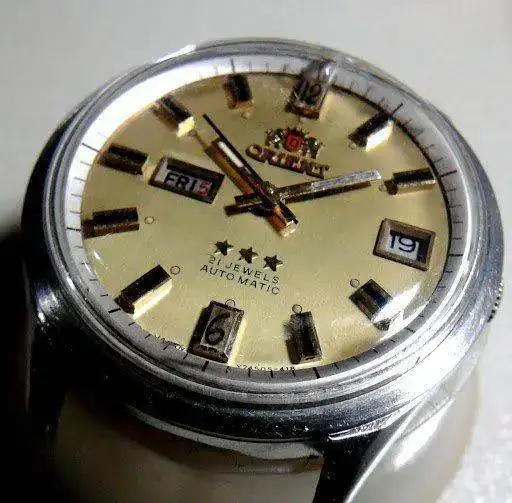

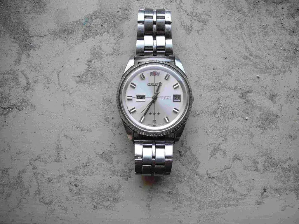

El armis no es el original Orient, pero... con los años que tiene.... no se le puede pedir más.
Y el dial tiene, a las 08:00 hs una pequeña cascadura.
Pero por lo demás me parece un magnífico calibre. Aclaro que no entiendo nada de calibres pero lo levanto del escritorio y sin necesidad de darle cuerda o agitarlo ya comienza a funcionar con una exactitud más que razonable.

He intentado hacer el cambio de día según me habeis explicado pero nada,así que creo que el sistema está estropeado.Me podeis decir que piezas del despiece que hay más arriba pertenecen al sistema de cambio de día?

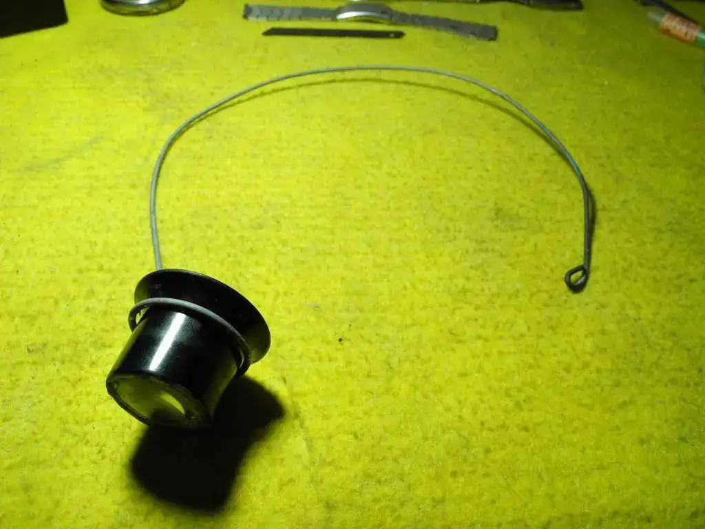

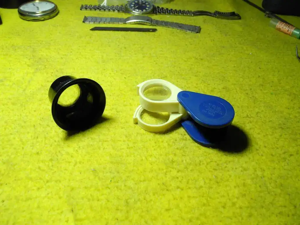

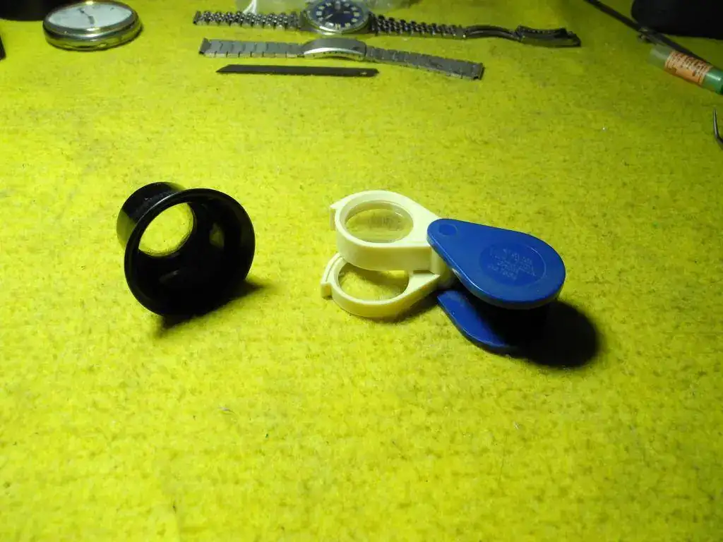

CA70... Hola... Eso va en el gusto y en la calidad de tu visión.
Yo tengo, desde hace más de 40 años, una Bergeon Nº2 de 5 aumentos (5x) y me ha ido bien para armar y desarmar mecanismos pequeños.
Y también tengo otra lupa (doble), para ver detalles. Una de las lupas es de 4X, la otra es de 6X y usándolas juntas te da un aumento de 10X

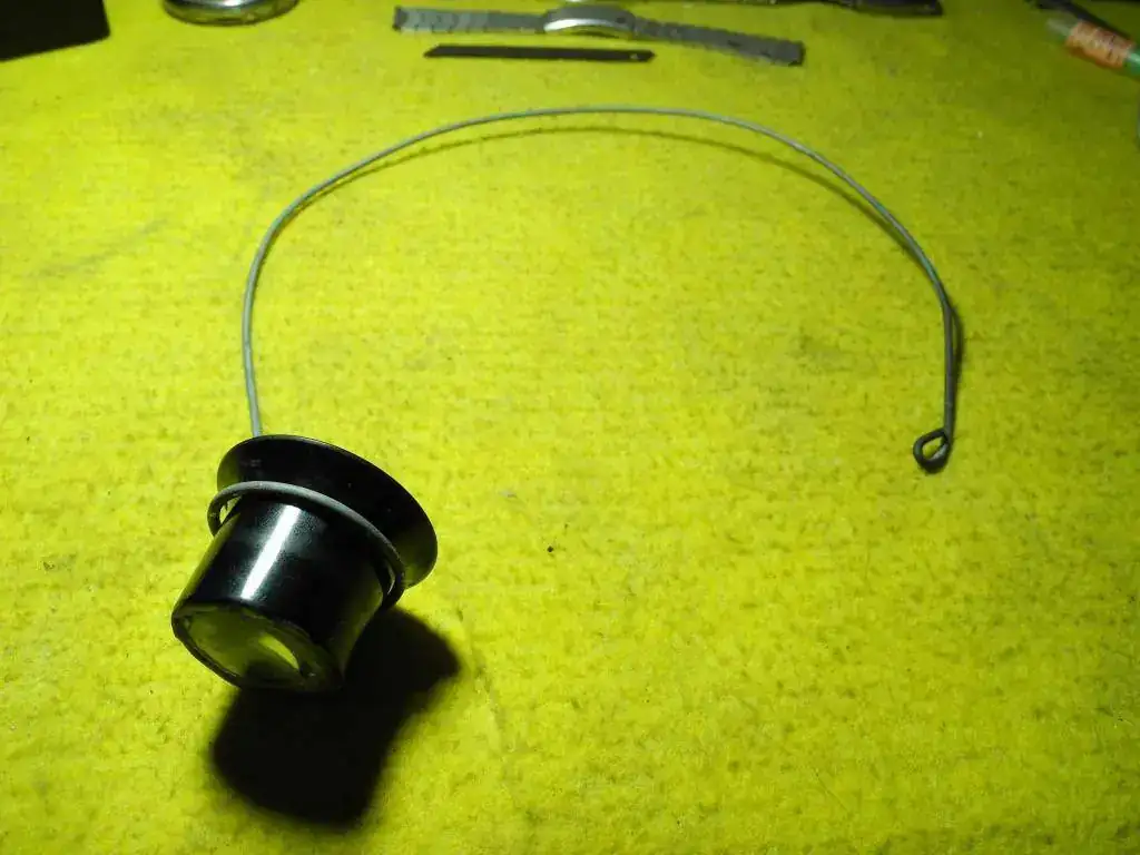

Las tipo Bergeon se sostienen en el ojo, colocándolas a presión entre la ceja y la mejilla y se aguantan un rato.
Por comodidad y dado que mi vista es mala le hice un aro (fatto in casa) de alambre de acero donde coloco la lupa y no se cae nunca.
A Don Luis le he visto usar una lupa con un aro que rodea la cabeza y que tiene fijada la lupa con una rótula de manera que, puesto el aro en la cabeza, puede sacar y poner la lupa delante del ojo segun sus necesidades.
Sobre los precios no puedo decirte nada...
En ebay hay 3 lupas de relojero Bergeon 4422, de 2,5x a 6,7x a 59 Euros. (
) pero creo por ese precio se está pagando marca.
En https://www.ebay.com/sch/i.html?_nkw=lupa encontrarás otras muchas a una fracción de ese precio. (Pero si quieres que te duren 40 años, como a mí, vete a las Bergeon :flirt:)

Has prestado atención si durante la operación en que tratas de cambiar el día de la semana , cambia el mes?? Si es así entonces si tienes algún problema en el mecanismo del calendario .
Fiegel... Hola...
Salvo que esté muy despistado ::Dbt:: creo que en el Orient de CA70 no hay indicación del mes. Es sólo "day date".
Fiegel... Hola...
Claro , creo que me exprese mal , cuando digo mes , me refiero al día del mes y no al mes del año :whist:: :whist::
Disculpa... creo que yo te malentendí... me puse demasiado literal.:pardon:
Nada de desculpas Jorge :ok:::ok:: , estas son cosas que pasa . Esperemos a ver que dice CA70 ::Dbt::::Dbt::
Buenas noches .
He intentado hacer lo que comentais pero nada ,así que que creo que el pase rápido del día de la semana no funciona y tampoco cambia el día por el funcionamiento propio del reloj .En cuanto al pase rápido de la fecha ya funciona pero el día no cambia por si solo.
Si alguien me puede proporcionar información del calibre estaría muy agradecido,dd momento lo dejaré así. Le echaría un vistazo pero no me gustaría cargarme las agujas,más adelante lo haré .

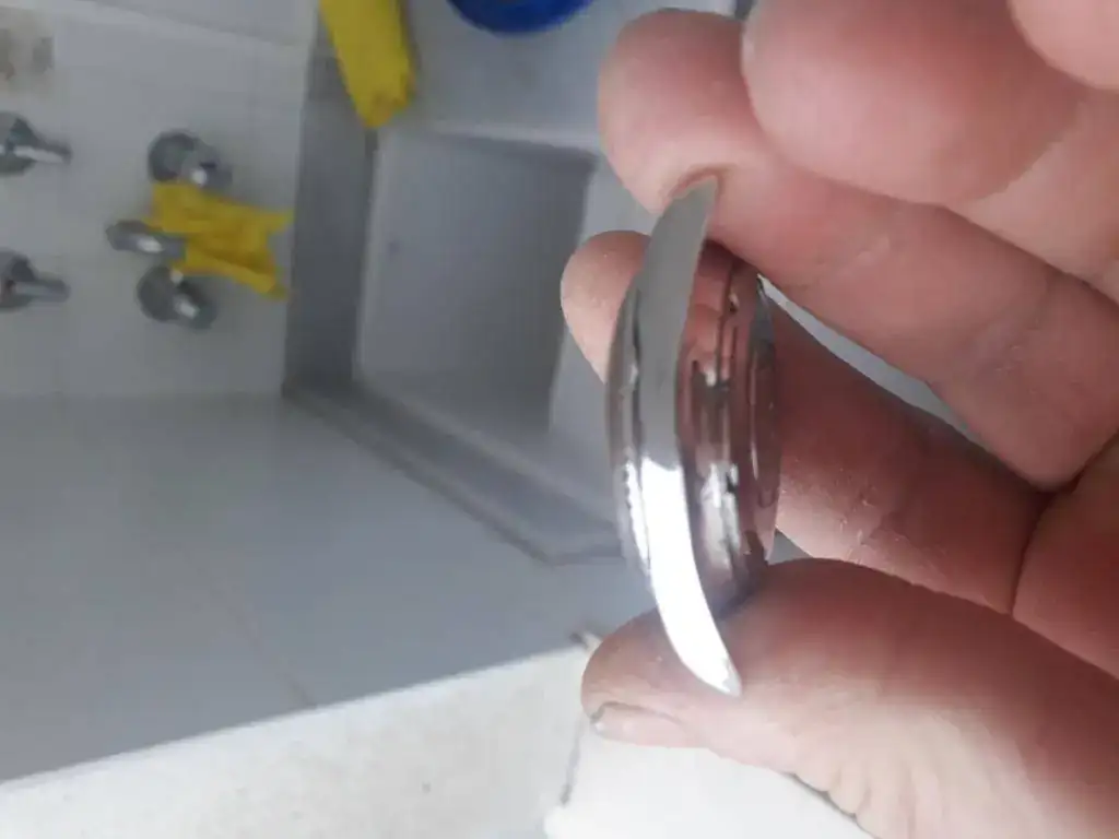

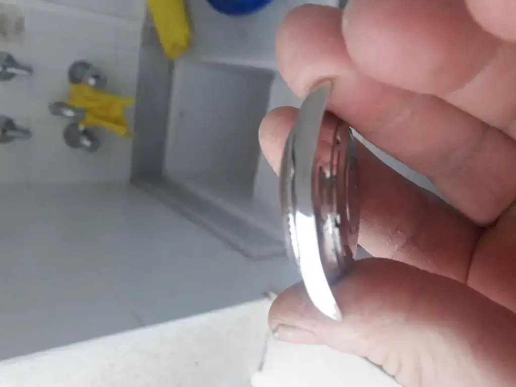

Ya he terminafo el pulido,lo he hecho sin quitar el bisel y el cristal(no quiero cargarmelos).Cuando pueda pondré las fofos ,sed comprensivos es el primero que pulo.
Gracias chicos por vuestra ayuda.
buenas noches ,os pongo fotos despues de pulido.
