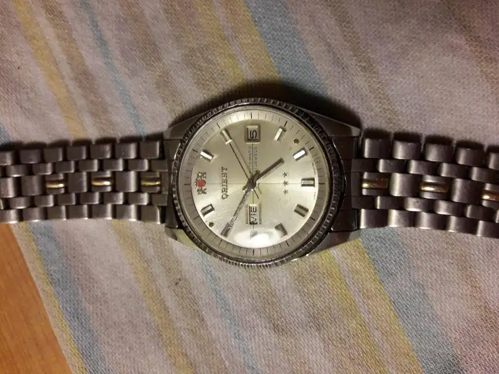

No pasa nada, al menos hemos visto el reloj y es muy guapo!!, y en efecto, creo que ese brazalete no le corresponde, pero eso sería lo de menos. Por lo demás yo lo veo en un estado estético bastante bueno. Pulir un poco el plexi con poliwatch o en su defecto limpiametales o pasta dentífrica, remedios caseros que dan bastante buen resultado. la esfera se debió de soltar en algún momento porque el relojero de turno la apañó con dos tornillitos, esas marcas que sobresalen entre las cuatro y las cinco y el otro entre las diez y las once lo delata. No obstante es un reloj muy majo que merece la pena adecentarlo un poco. Ya nos irás contando.

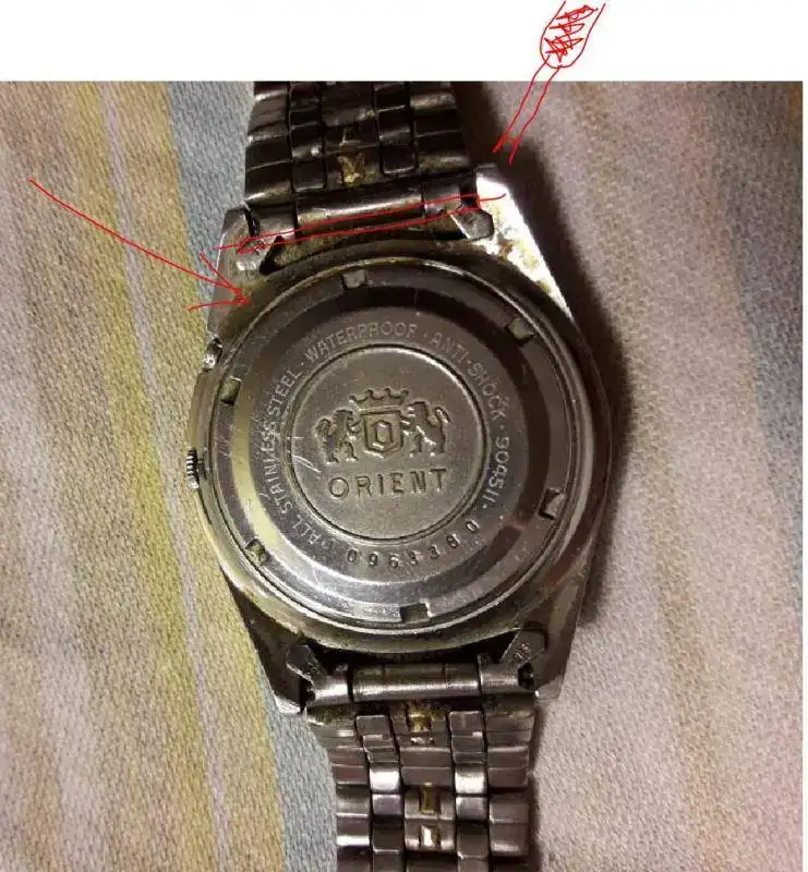

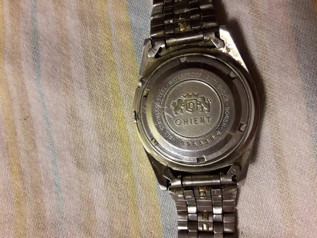

Hola yo tengo uno parecido, te recomiendo que no le hagas nada de nada lo uses asi o no lo uses. a menos que tenga un valor afectivo muy grande.
Son relojes muy economicos pero con una funcionalidad excelente, de hecho lo tengo puesto en este momento desde hace 20 dias y me llama la atencion la exactitud atrasa pocos segundos por dia muy pocos. cambiale el armis si no te gusta pero son tractores no necesitan mucho para funcionar bien

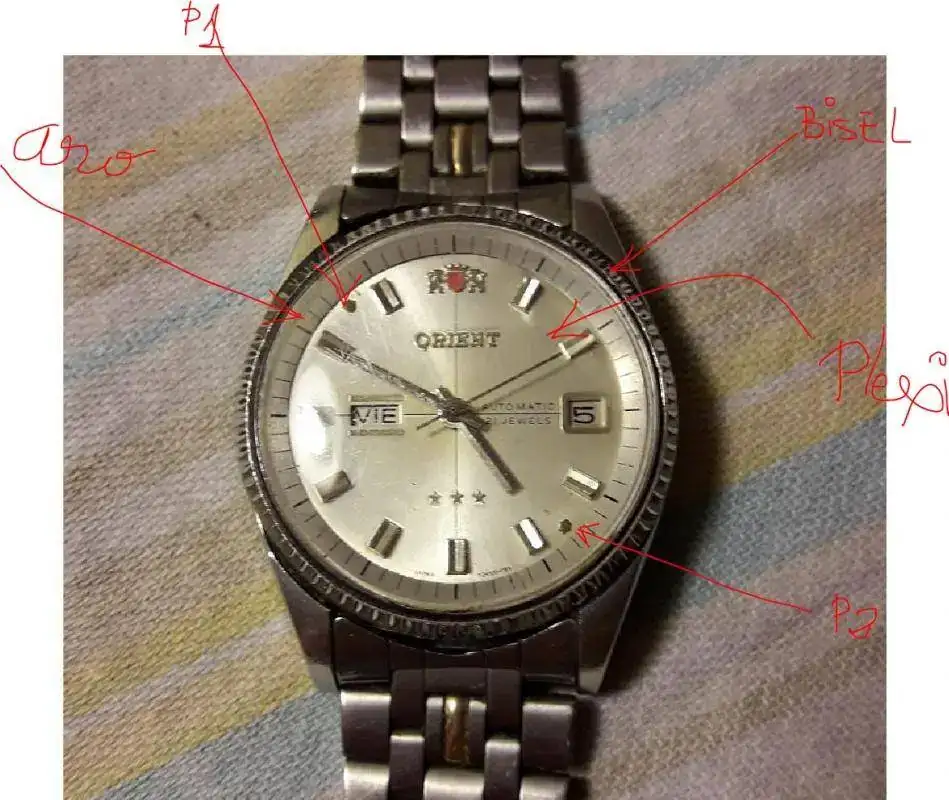

eso no son dos tornillitos,son dos puntos de óxido.Mi intención es dejarlo decente,mejorar el estado de la esfera,conseguir el brazalete que le corresponde si es posible y quitar tantos arrañazos como sea posible.
Hola Ca7...
Lo que te dice el compañero de las patas de la esfera es cierto.
Aunque he de decir que ya he visto varios Orients que parece que llevan las patas pasantes de fábrica.
Lo que dices que son puntos de óxido son los estremos de esas patas que han traspasado la esfera. La esfera tiene efecto soleil, que es una capa de laca peinada mecánicamente para hacer los efectos de brillo.
Si intentas limpiar los puntos de oxido, te cargarás la capa de laca, si limpias la esfera con los apliques en relieve la liarás también. Solución... o lo dejas tal cual o haces una pintura parecida al color de la esfera y con un micropincel le sueltas dos gotitas sobre el óxido y lo disimulas, o lo dejas así y no te complicas la vida..
El bisel de este reloj va pegado a la caja y lo puedes sacar haciendo palanca por varios sitios con cuidado. Luego lo deberás volver a pegar.
El plexi va ha presión si es el original, yo hace un tiempo cambié plexi de otro y al final lo tuve que pegar.
Si quieres recuperar el plexi, coges una lija fina de agua 1200, y con agua y paciencia le quitas las marcas más gordas, luego coges el trompo con la mopa de pulir y pasta de pulir y lo pules, si tienes dremel mejor, menos peligro de que vuele el plexi....
Cuando saques el plexi cuidado con el Aro de la escala minutera, va serigrafiadas las líneas y mejor que no lo frotes demasiado si lo limpias, no lo vayas a borrar.
Sin plexi y sin aro puedes trabajar mejor la caja con los discos de lija fina para dremel y luego con mopa de pulir y pulimento o cepillo de estropajo para dejarlo matizado.
La parte de atras lleva dos huecos para quitarle el pasador del plexi con un quitapasadores o un destornillador fino que entre.
La tapa trasera no ha sido arañada apenas, así que con un cepillado y pulido quedará estupenda, cuidado al abrirla no la marques con la llave jata.

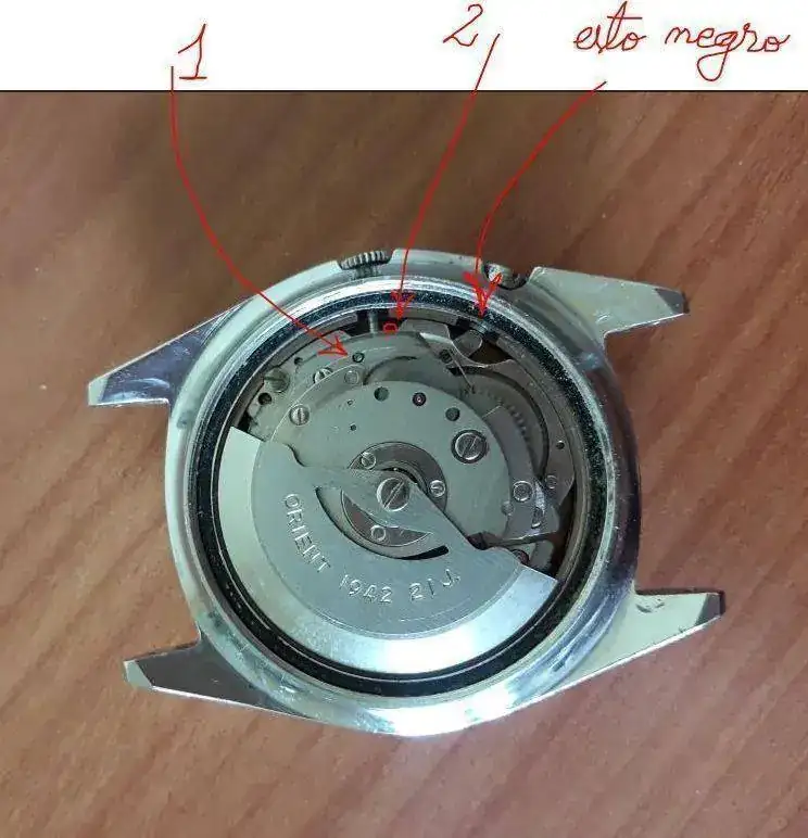

He conseguido quitar la corona pero la junta que dice Vicente,por cierto gracias por tu gran ayuda,no sé cual es.
La junta de goma es eso negro que aparece en la foto señalado.
Puede que con la suciedad la tengas pegada, y si ha pasado mucho tiempo incluso puede estar cristalizada y saldrá a trozos
Levanta con un destornillador fino haciendo palanca con cuidado entre la bata metálica y la junta de goma y la vas sacando poco a poco, si está aun bien no la rompas ni deformes y te volverá a valer, pero lo ideal es que la quites y compres una nueva.
En Kirman las venden y son baratas. para pedirla hay que medir el diámetro y el grosor.
Para quitar la tija en los Orients hay dos sistemas, el (1) primero si tienes el botón de presión para librar el tirete, o un (2) segundo sistema; cuando tiras de la tija en ese hueco aparece como un trocito metálico que sale y entra según tires o metas la tija; cuando tiras y aparece lo presionas con cuidado hacia abajo y liberas la tija.
A ver si alguien te pone el despiece, yo no lo he localizado.

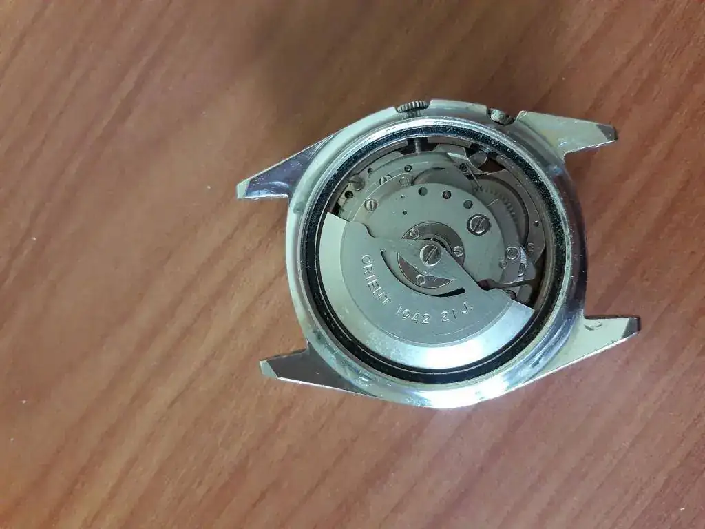

He quitado el calibre y de momento he hecho funcionar el pase rapido de la fecha ,pero el pase del día de la semana sigue sin funcionar ,me podeis ayudar con esto?No he encontrado nada de este calibre (1942).
