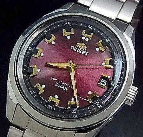

Acabo de comprar un Orient WV0081SE. Es una gozada. Bonito y bien acabado. Me encanta.
El único pero es que es monobanda. La sincronización sólo funciona en Japón. La frecuencia de Japón es de 60 khz. He visto que la señal de Inglaterra también es de 60 khz.
¿Podría sincronizarlo con la señal de Inglaterra? ¿cómo?
Gracias

Nosotros pillamos tanto RU como Alemania, la primera la pillaría, la segunda no.
Por mi experiencia, cuanto menos ancho de banda está preparado para recibir un reloj, más dificil es que pille la señal.
Como no especificas en tu Ubicación donde vives, pues tampoco sé como es la recepción allí.

Si emiten en la misma frecuencia claro.
Lo que pasa es que tendras dificultades algunos días que no pille por cuestiones metereologicas, etc ...
Te pasará como los antiguos Junghans Mega I ... (los primeros radiocontrolados en el mundo, del cual tuve uno) y que aún a pesar de la enorme antena (iba integrada en la correa) el 90 % de las veces no pillaba.
Por eso los actuales son multibanda, en concreto las 6.
Casio ha ido arrinconando y dejando su tecnología de los que pillan menos bandas (los waveceptor) para el mercado interno y relojes de baja gama, precisamente por la falta o dificultades de recepción.

He conseguido que enganche aunque marcando Low. Sin embargo, no ha llegado a sincronizar al completo. Lo tengo colocado en el mismo sitio que un Casio y un citizen radiocontrolados que sí que sincronizan. Probaré otras ubicaciones.

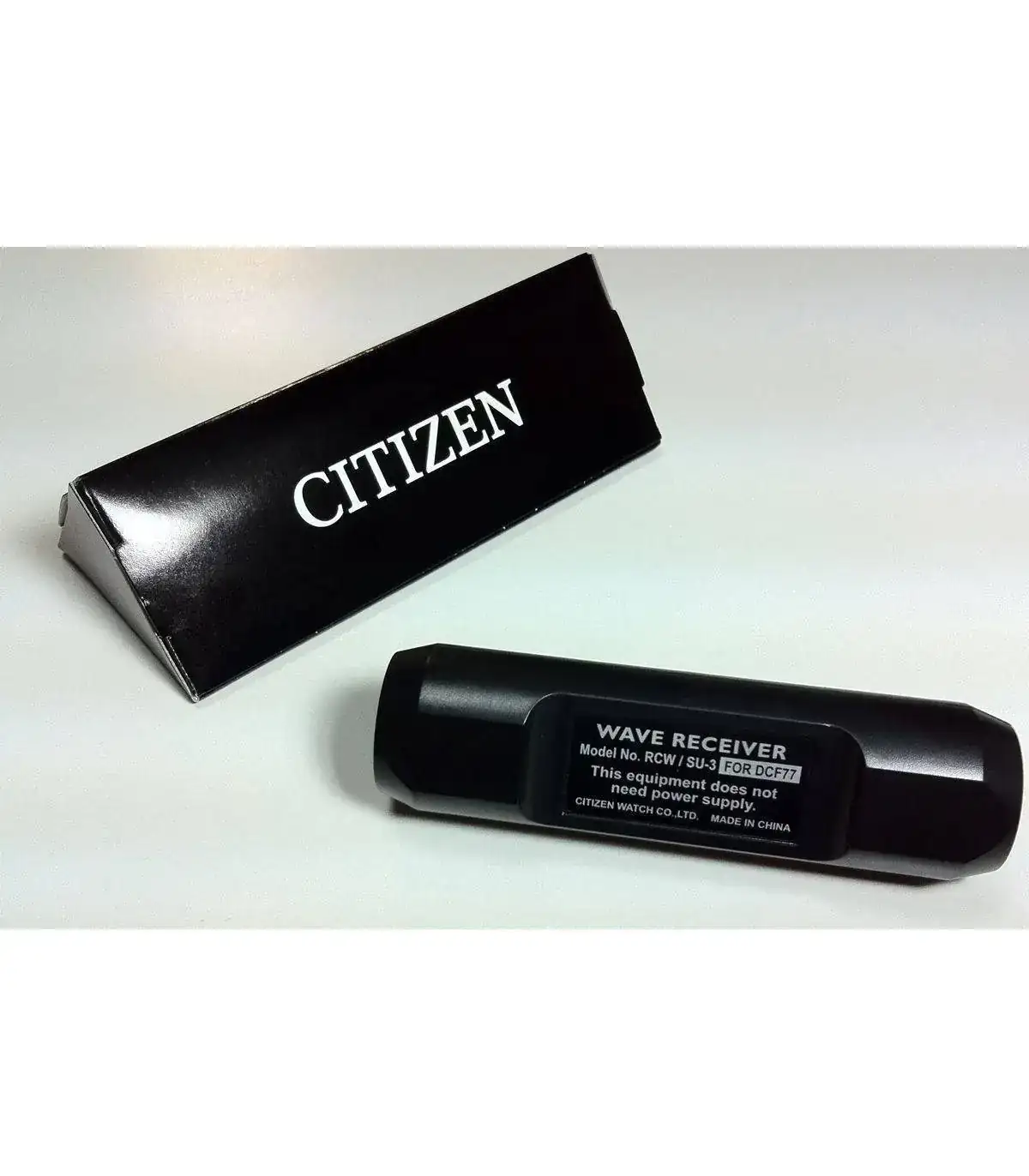

Comprale esta antena si no te pilla y lo kieres al segundo ...
Lo estoy intentando con ella. Me venía con el Citizen.
