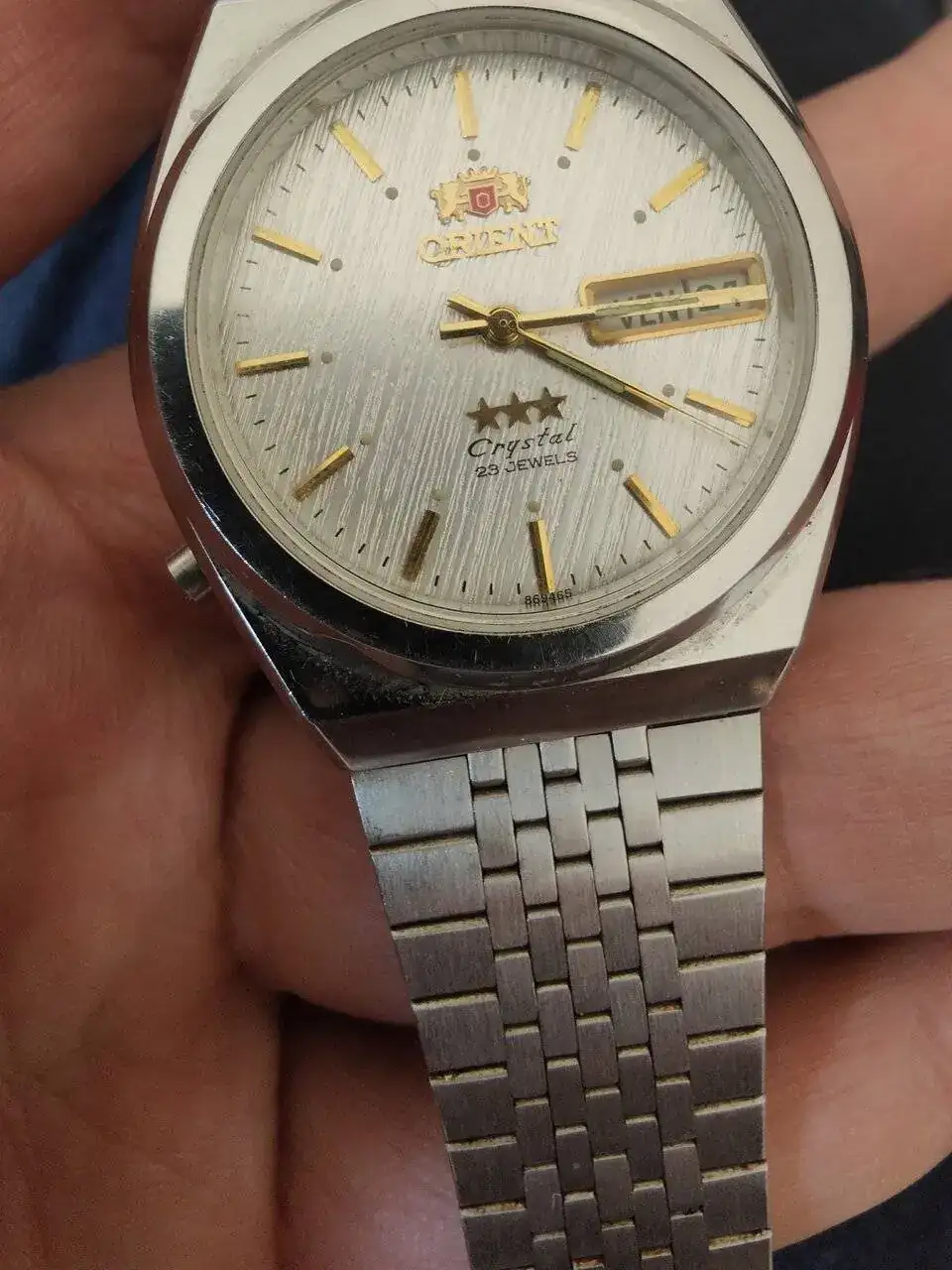

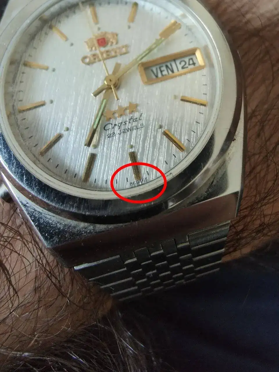

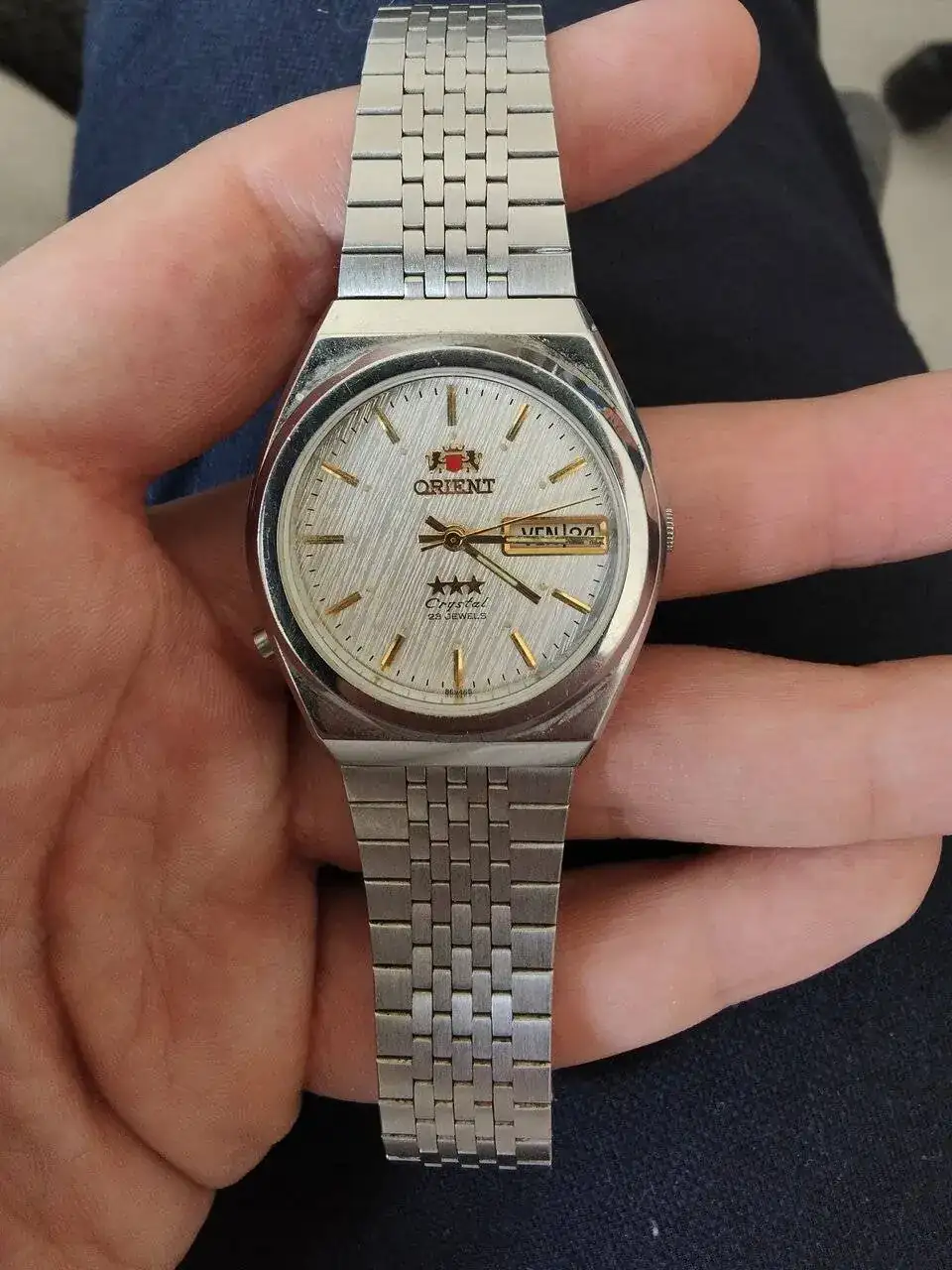

Hola buenas! Recurro a vosotros porque acabo de adquirir este Orient Crystal enamorado de la estetica de este tipo de relojes.
El caso es que buscando información de este modelo en concreto, el mío es el único que he visto con el boton fechador en el lado contrario a la corona del reloj (y no encima como todos) y 23 joyas (todos los he visto con 21)...me parece "raro" que no haya encontrado otro igual que el mío.

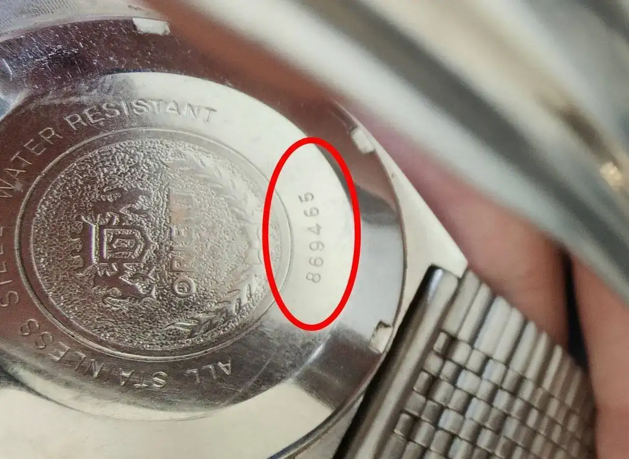

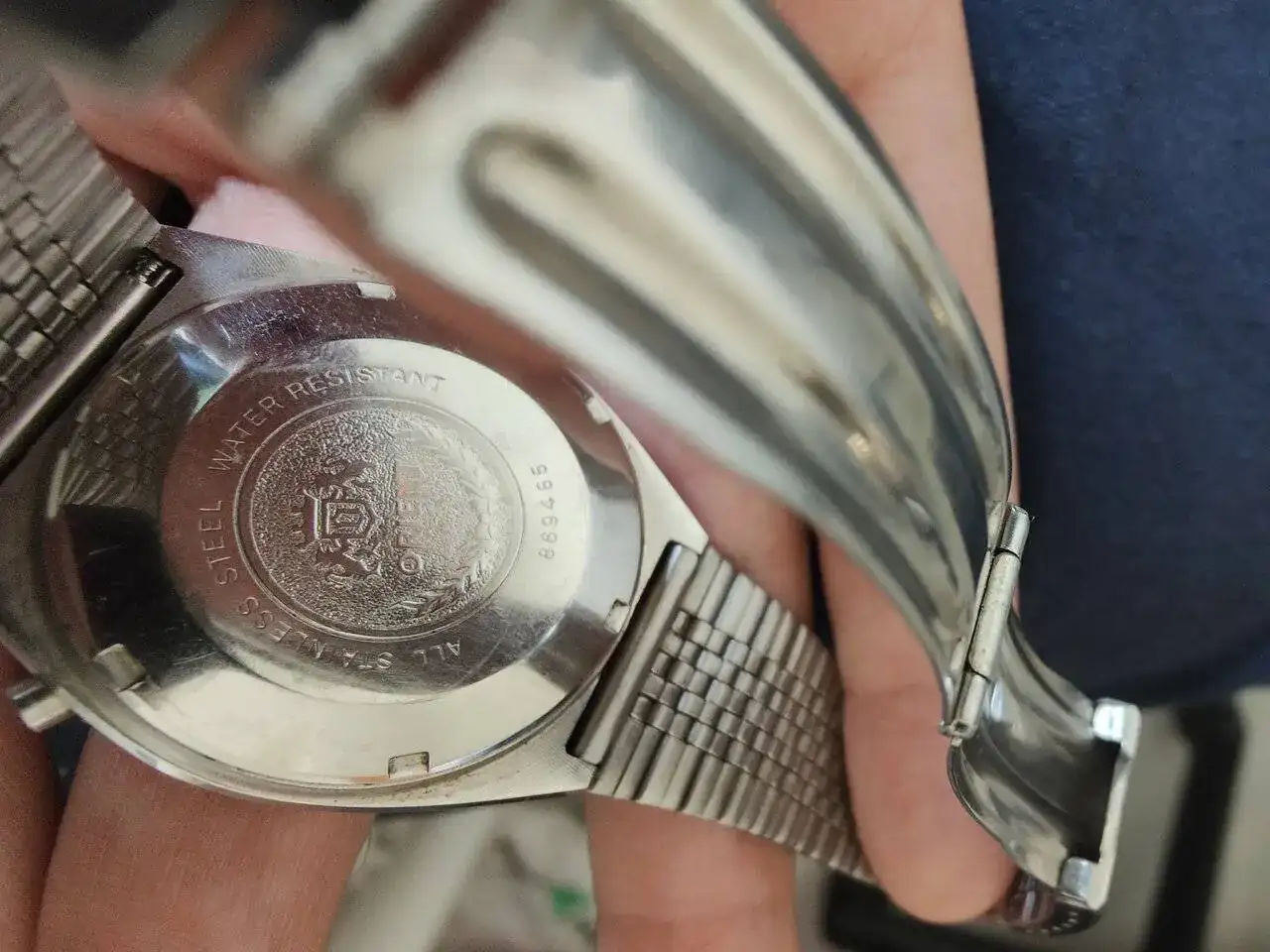

El hecho de que sea una imitación lo considero altamente improbable por detalles como que el número de modelo (o de serie?) escrito en la tapa del reloj coincida con el escrito a nivel microscopico debajo de las 6 en el dial.
Nunca he abierto un reloj de este tipo por miedo (debería animarme y aprender a hacer un mantenimientos básico) así que no sé deciros que tiene en las tripas.
Os dejo las fotos del reloj (disculpad que no esté limpio pero como os digo, lo acabo de recibir) y os agradezco de antemano toda información acerca del mismo que podáis facilitar.
Gracias!

Es importante saber dónde los has adquirido, en Ebay por ejemplo, hay un amplio mercado de procedencia India donde es bastante habitual hacer modificaciones con relojes originales, les cambian agujas, esferas etc y te hacen relojes muy chulos pero eso, ya no son originales. Se suele ver con Citizen, Orient, Seiko…

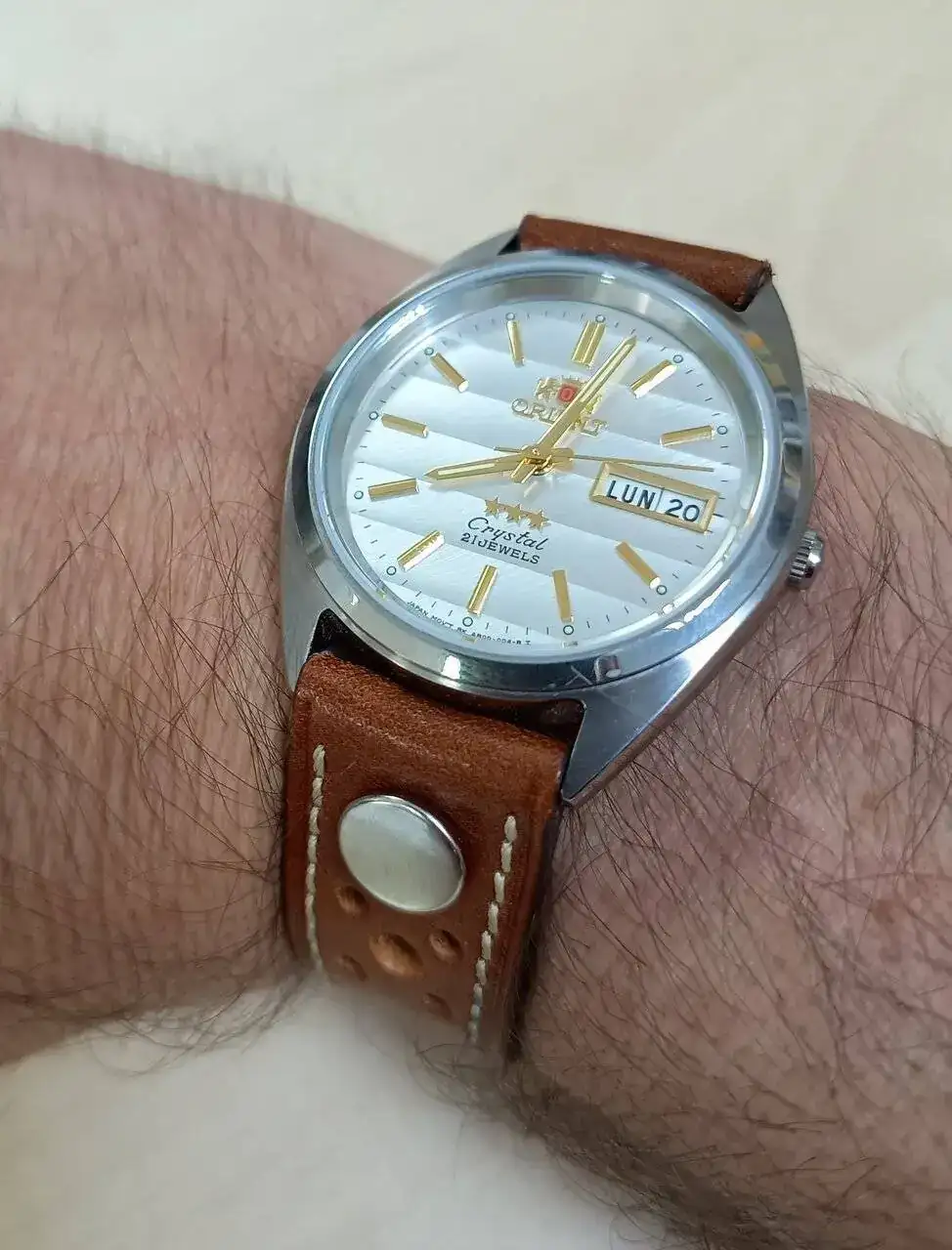

Si te vale para comparar, aquí te pongo el mío que sí estoy seguro que es original. Veo muchas diferencias a no ser que el tuyo sea un modelo más antiguo.

También te puedo decir, que el mío no lleva el botoncito fechador.
Si miras en internet, sí sale ese modelo tuyo, tanto con el botoncito a la derecha como a la izquierda.
Lo que sí me chirría del todo es lo de 23 jewels. Todos lo que he visto, son 21 jewels.

Gracias por tu respuesta! Pues se lo he comprado a un hombre de aqui de Málaga, Antonio se llama. Muy probablemente mas de uno del foro le haya comprado alguna pieza porque vende en wallapop, ebay, todocolección...
El origen de las piezas son subastas, lotes, trasteros, mercadillos por lo que, excepto algunas piezas mas premium (y esta no es el caso) no tiene mucha información que aportar.
El tema de que sea un mod...no es que me importe ni mucho menos porque me sigue pareciendo precioso, pero casi lo descarto por el tema del movimiento (no veo otro igual), la coincidencia del número de modelo bisel-tapa, y el tiempo que parece tener.
Por aportar, el semanario está en italiano (no se si esto te dice algo sobre lo que comentabas de mod indio).

Muchas gracias por responder.
Ya quisiera el mio tener la juventud del tuyo (que es precioso también) jejejeje, y es que pese a que se conserva muy bien, se nota que es ya un reloj senior.
Si el reloj que has visto con el fechador a la izquierda ha sido en todocolección o wallapop, muy probablemente sea el mio.
Y sí, como dices, hay cosas que chirrian o que no cuadran...pero luego piensas en la coincidencia del numero de modelo o de serie de la tapa y del dial y, quién se iba a tomar la molestia de falsificar un reloj de este tipo teniendo en cuenta hasta ese detalle? Adjunto imagenes con los números señalados.

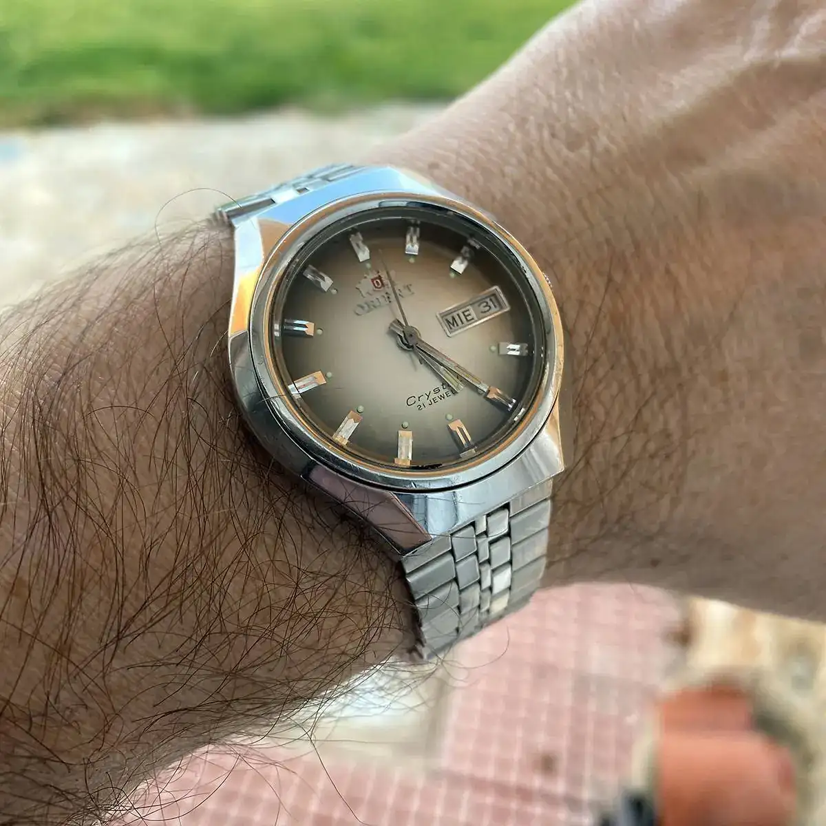

El mío es de 21 rubíes, creo que bastante más antiguo (sin estrellas) botón de fechador a la derecha

A mí lo que me llamaría la atención sería que un falsificador se moleste en copiar tal cual ese número de serie, como dices, y luego escriba mal el número de joyas. Sin tener ni idea del modelo, precisamente este detalle de las 23 joyas no me cuadra mucho con que sea un fake.

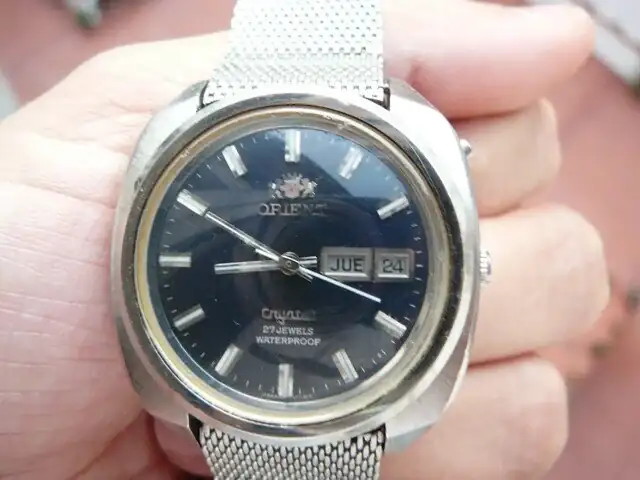

Curioso, no doy con ningún Crystal de 23 jewels salvo uno en Mercado Libre Argentina que parece una clara falsificación (no pongo enlace)
sin embargo he visto que los hay hasta de 27 jewels

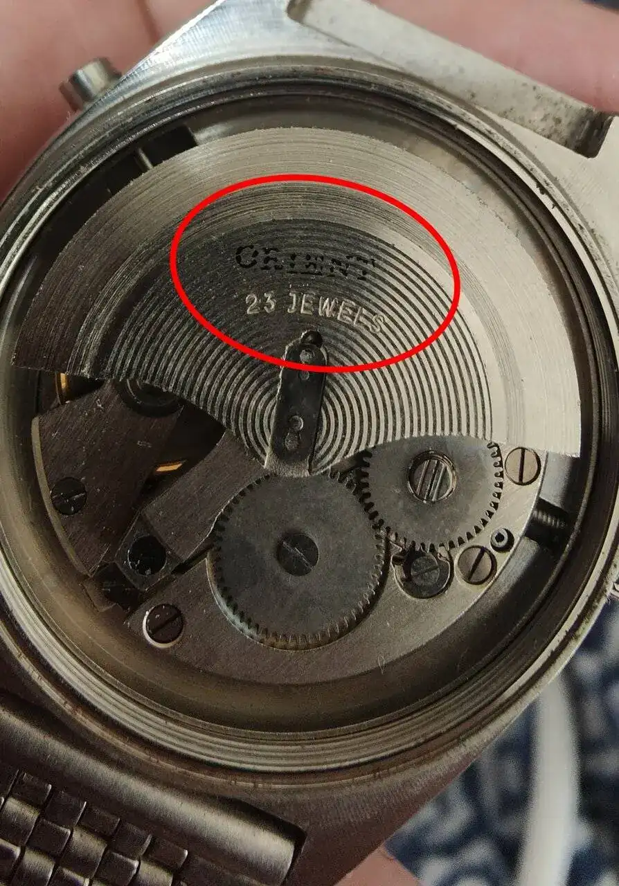

Como dices, sería el falsificador mas patoso del mundo...es mas, el movimiento efectivamente tiene 23 joyas!!😲 Pero, es Orient??
Subo fotos y me das tu opinión 😉

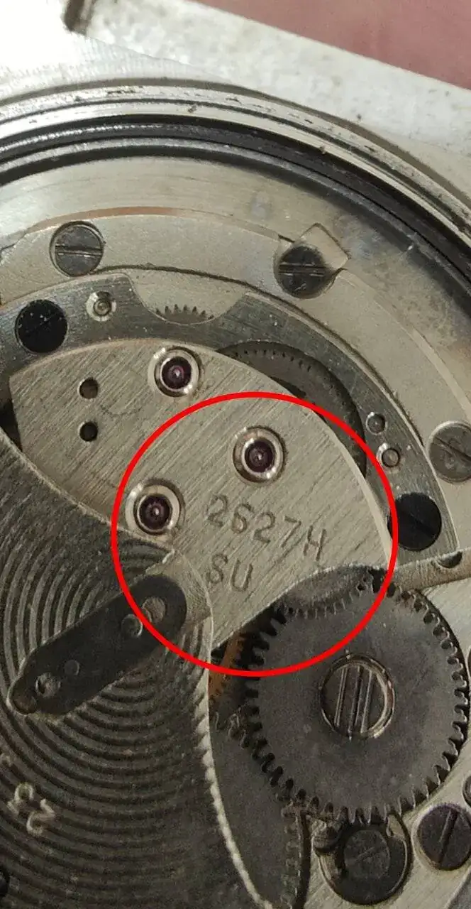

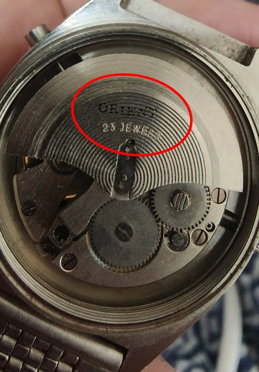

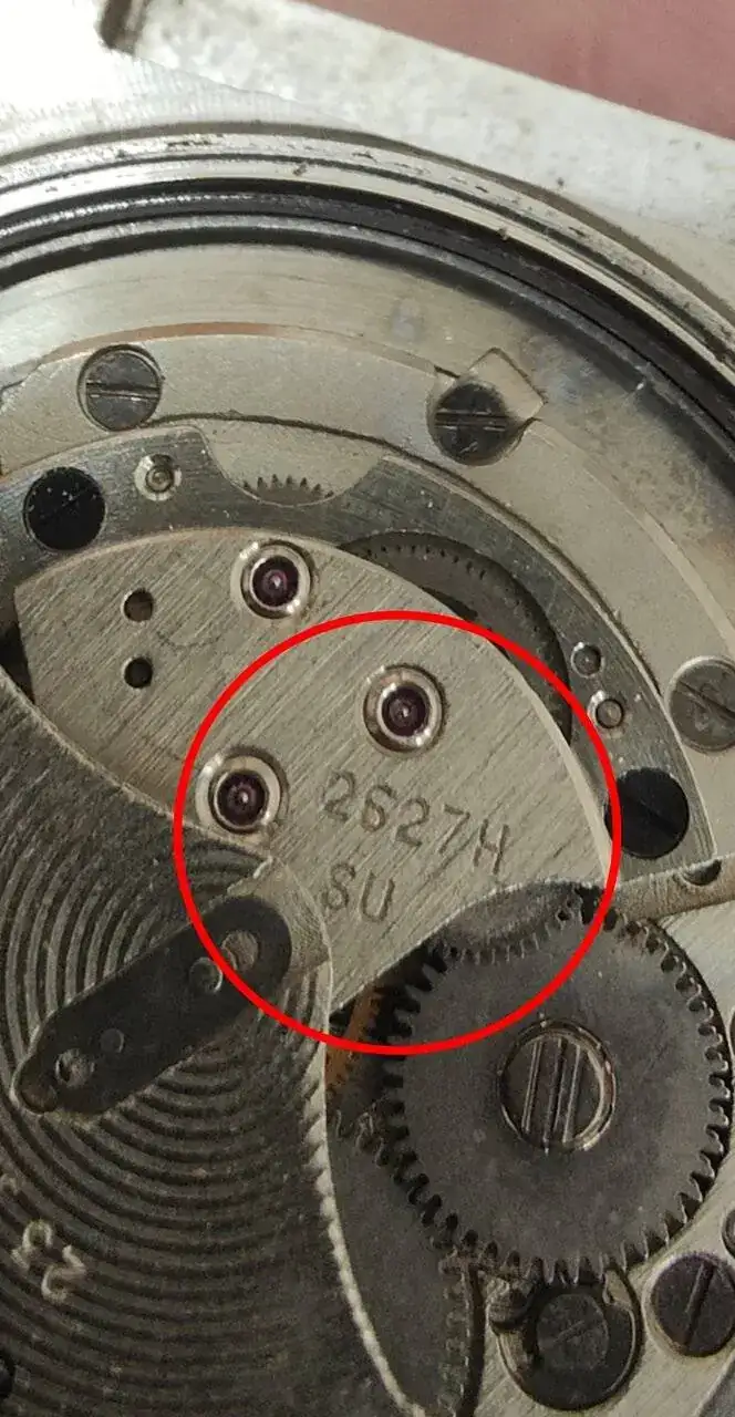

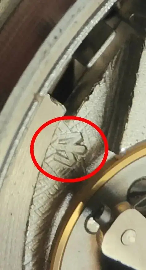

Pues tal como algún compañero sugería, abrí la tapa para ajustar cosillas y de paso verle las tripas y esclarecer dudas
Lo que encontré solo me arroja más dudas a la espera de que algun forero más leído pueda ofrecer luz sobre este asunto.
El caso es que se mueve con mueve con una maquina de 23 rubíes tal como dicta el dial, así esta inscrito en el rotor bajo el nombre ORIENT.
Sin embargo, el movimiento no es el clásicamente utilizado en los Crystal.

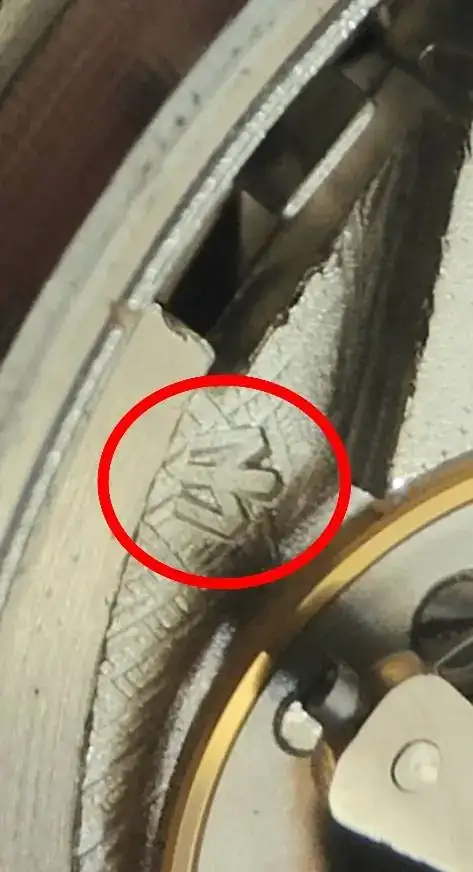

También hay un logo que no sé que puede significar.
Dicho esto, va a ser un reloj falso uno con la inscripcion de Orient en la maquina? Una maquina de 23 joyas no vista en un Crystal que corresponde con el numero de joyas del dial? Quien va a hacer un Orient mod con una disposición de fechador tan inusual, con un dial con un numero de joyas tan inusual también pero que todo el conjunto encaja perfectamente con un movimiento creo que de origen sovietico creo(tanto en joyas, tamaño y disposición) pero qur reza Orient en el rotor...????
Muy curioso todo.
Espero vuestra sabiduria😉

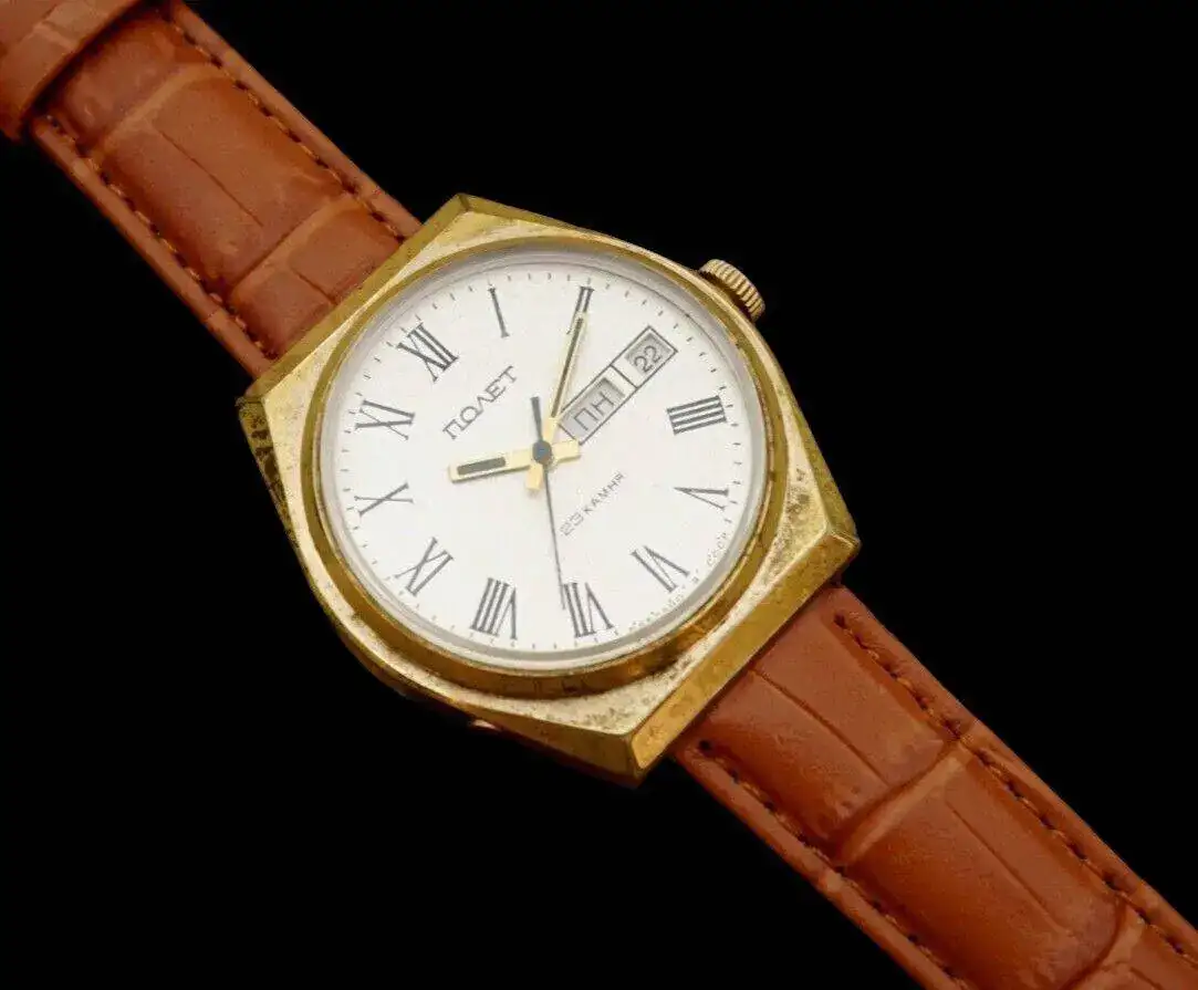

Poljot
Efectivamente, pero con "Orient" en el rotor?🤔
Pero la palabra orient en el rotor parece estampada, así que el calibre es ruso 100% creo
Mucho cuidado con los orient crystal, si ponéis en aliexpress "orient sk crystal" os vais a llevar una sorpresa. Y muchos de esos los he visto en wallapop al doble y al triple
Pero ya que lo imitan, lo imitan bien, con su fechador a las 2 o sin fechador...con sus 21 joyas...
No cuadra.

Ya, es rarísimo. Estoy investigando y no encuentro nada. Me gustaría desentrañar este misterio de un Orient con un calibre con el sello de poljot 😆
Por aquí hay gente con muchísima experiencia y te podrán decir, pero para mí es un Franken en toda regla.
Esa máquina no tiene pinta de japo desde luego.
Buscando en internet 2627H sale Poljot, pero es que incluso el 6 parece más una S y con S no sale nada.
La verdad que ahora que lo dices, si que el 6 se da un aire! 🤣 Y el SU de debajo te dice algo? Y el simbolito de la otra foto?
De japo parece que tiene lo mismo que la morcilla de burgos 🤣 pero es posible de forma original? En algún mercado para reducir costes...?
