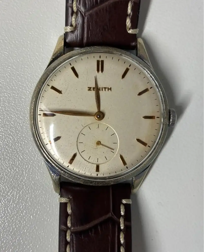

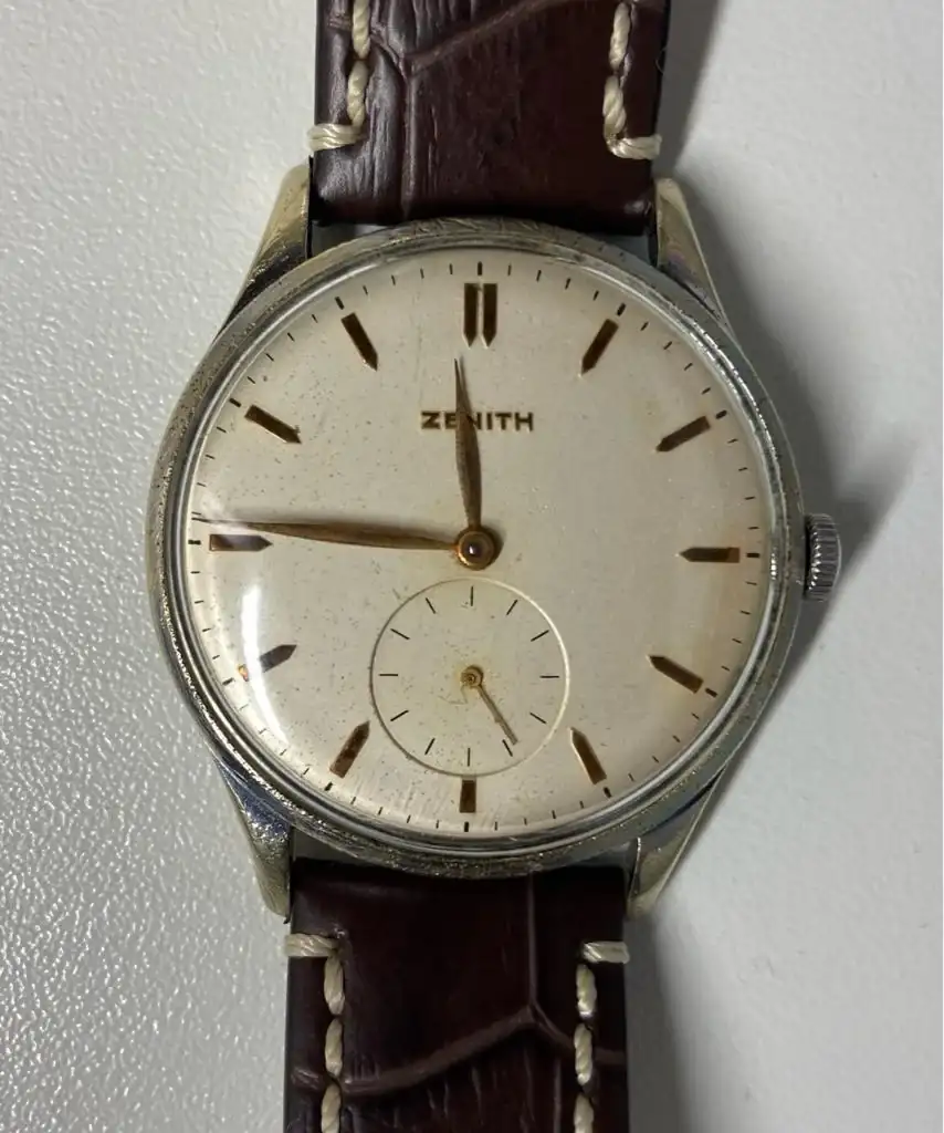

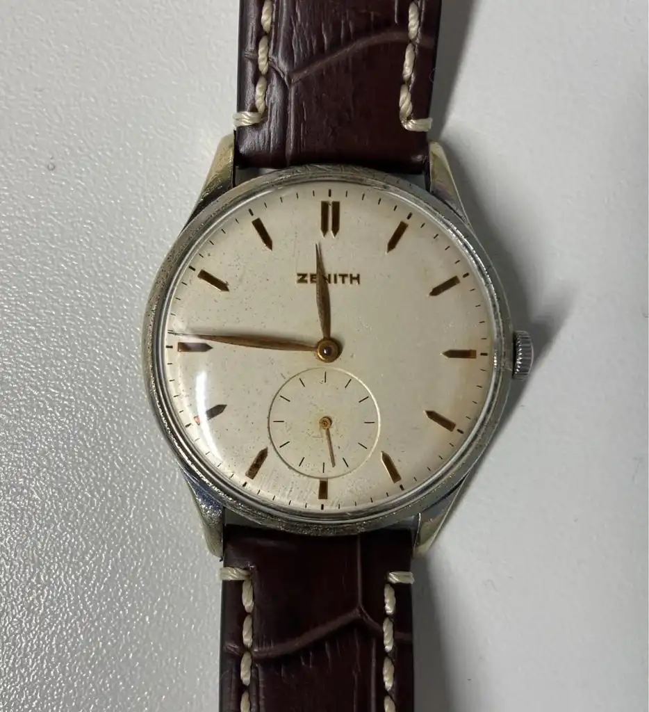

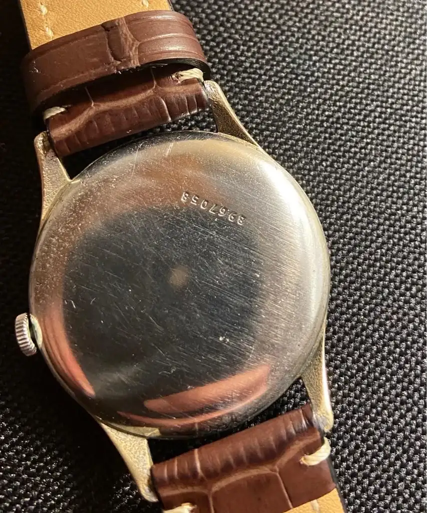

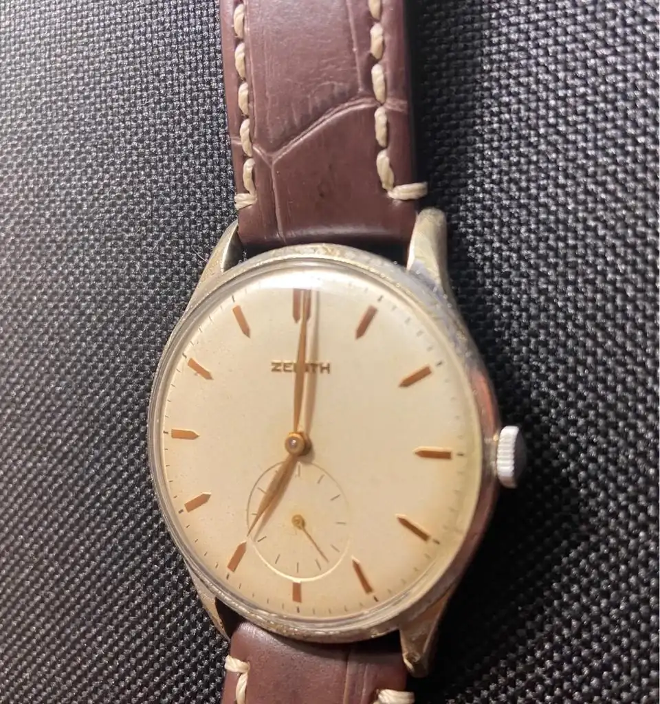

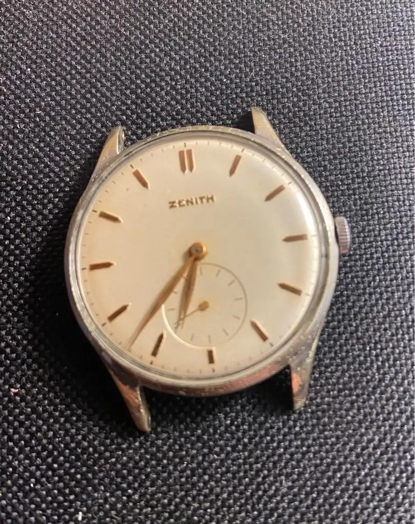

Buenas tardes.
Hace un tiempo os pregunté por un Omega 2505 que había llegado a mi casa. Me recomendasteis buscar una esfera. Me puse a buscar.... y llegó este.

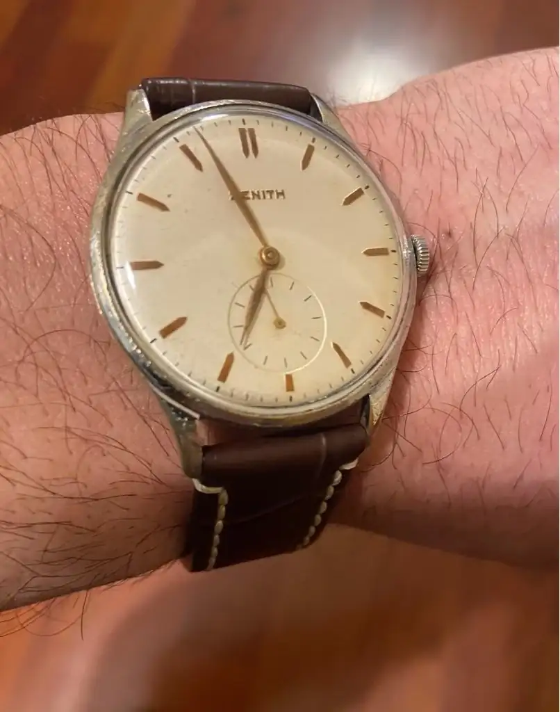

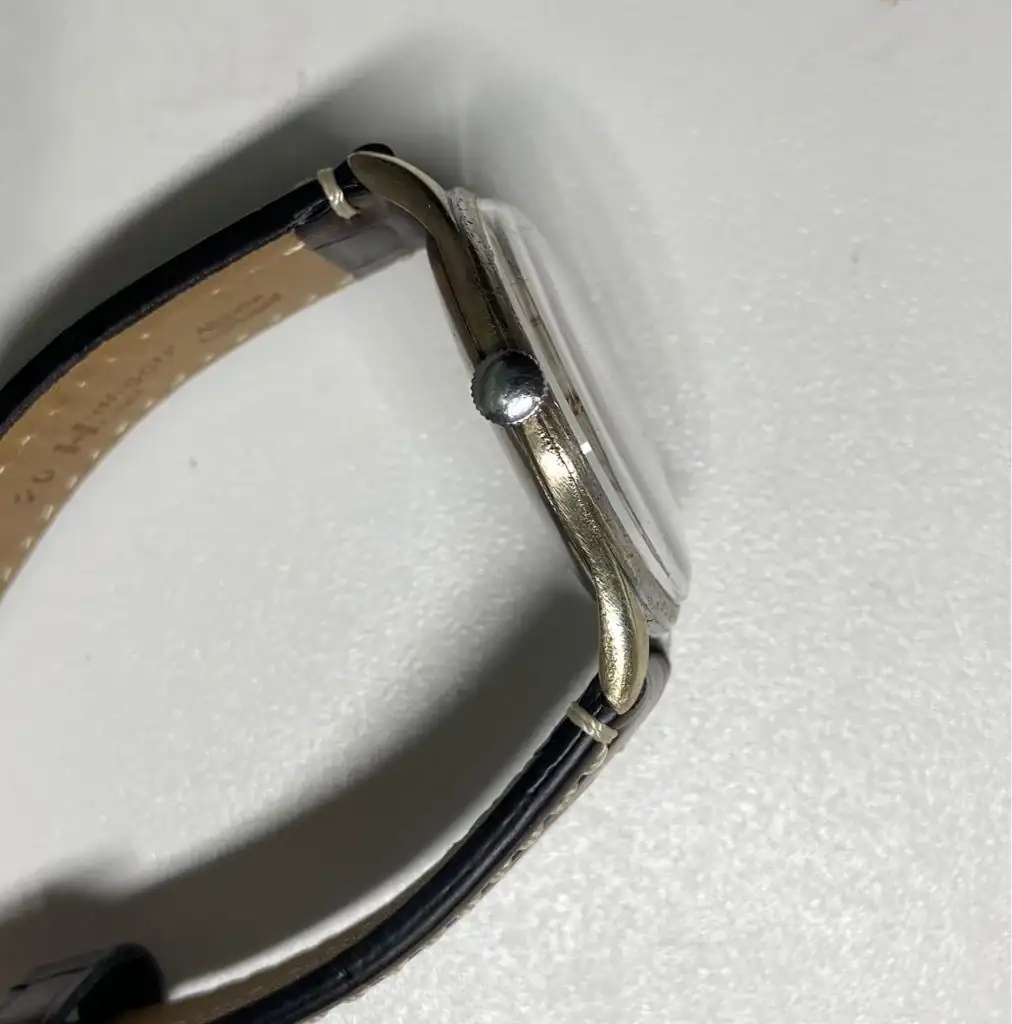

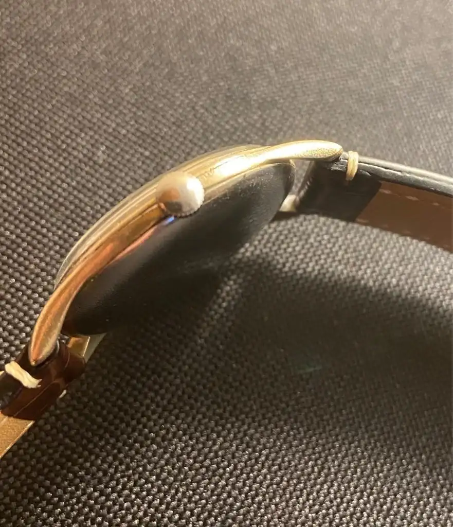

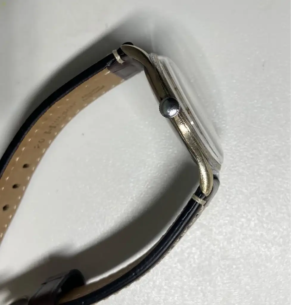

La Corona no es suya, ¿algo más? ¿La esfera está ok?Como siempre, opiniones sinceras.
Gracias
Ya me contesto yo, la esfera está repintada, lo acabo de ver con la lupa. Gracias
Hola
Con esas fotos del dial es muy difícil saber. Unas que al ampliar no pierdan resolución serían más satisfactorias. No consigo ver los surcos tipo vinilo en la esfera de los segundos y tampoco distingo bien la base de los índices aplicados.
Veremos que dicen los no presbíticos...
Bueno, si ya te has contestado tú, solo decir que esferas rehechas 2, cuatrozetas 0.
No desfallezcas :friends:
Como pides opiniones sinceras, ahí va la mía: Me gusta un webo. Sus agujas, los indices, todo conjunta a la perfección.

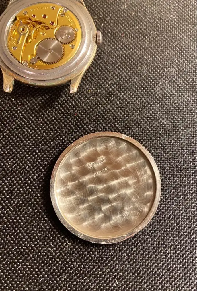

Y precisamente hoy he leído en otro post que Zenith fue pionera en cambiar el tornillo del tiret por pulsador, tal y como muestra el calibre de tu reloj.

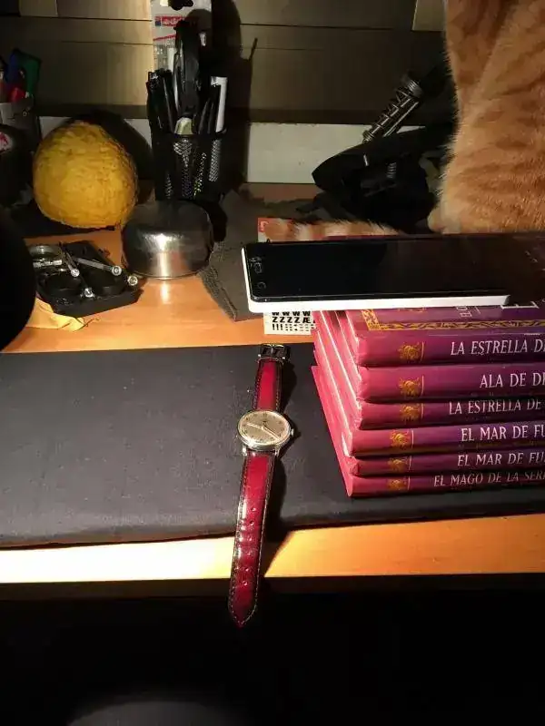

De nuevo recomiendo, cuando se hagan consultas sobre esferas, evitar hacer fotos en la mano o en la muñeca. El reloj apoyado plano sobre una mesa y el móvil apoyado sobre unos libros sobresaliendo el objetivo de la cámara por el borde y quedando situado encima. Si la distancia es muy pequeña la cámara del móvil no enfoca bien. Se añaden libros hasta tener la altura adecuada y con el reloj y el móvil perfectamente quietos es cuando se consiguen fotos con definición.
Método tan simple y casero que no vale la pena enviar fotos con mala definición cuando uno pide asesoramiento sobre los detalles de una esfera.
Repintado o no, es un Zenith con todo lo que eso conlleva en cuanto a calidad de los calibres. A disfrutarlo.
El reloj es muy bonito, yo no aprecio si está o no restaurada, pero si te lo dices tú, es que lo está.
Lo bueno de estos relojes con índices y logo en relieve es que si no se desbordan las aguas, la restauración es sencilla y suele quedar bien, como parece que es tu caso.
Disfrútalo, es un gran reloj.

Pareciera que se adivina una suerte de logo en la corona, ya casi borrado por la manipulación.
De no ser así, el reflejo engaña y hay cosas no visibles detrás tuyo.
Cuidadín.

La esfera está muy bien, pudiera ser original o bien restaurada, aunque no están alineados todos los índices, falta el Swiss, y la pintura del fondo, como apuntó el Álvaro de allá, se sube por las paredes del sobrerrelieve.
Un buenísimo movimiento de la casa Zenith, sin duda,
para un relojón de generosas dimensiones.

VaN ahora con “método libros” de flaco.
No tiene logo, no. ¿Alguna idea de dónde encontrar una corona?
Cada vez es más difícil dar con ellas. La bahía puede ser una fuente de búsqueda, a veces hay, pero atento al diámetro que muchas son de dama.
Tampoco es obligatorio la corona con logo.
En mi opinión, ese reloj, en esa época, no llevaba logo en la corona.
No tengo la certeza en el caso de Zenith, pero estoy con Álvaro en que es muy posible que en esa época aún no se marcaran las coronas.
Te agradezco las fotos ;-), el reloj es precioso.

Es una buena restauración. Sólo le veo una desalineación de la marca de 30 segundos del subdial con el índice de 30 minutos. Las marcas de minutos están perfectamente colocadas.
