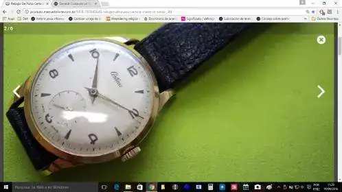

Buen dia. Estoy de ojo en este Certina KF 330 , a mi me parece correcto , solo su esfera que me da desconfianza de que fuera repintada . Pregunto , que opinan ?

Hola Fiegel!, es bonito ese Certina, la esfera me parece repintada, la veo demasiado «blanca», sin esa pátina tan normal en esos relojes. Pero todo esto te lo estoy diciendo viendo las fotos desde el móvil, a ver que opinan los compañeros. Un saludo!
Hola pinon , si la verdad esta lindo y con el plus de un gran calibre como lo es el KF330 . Lo que mas me molesta en esa esfera es ese Swiss Made a ambos lados de las 18hs , lo veo raro , ya veremos que opinan los compañeros . Un saludo y gracias por responder

En mi opinion, veo las letras demasiado juntas, lo que me hace pensar en restaurado, pero si el precio es razonable, no lo descartaria, es un muy buen reloj
Ese Swiss añade tan alto, hace pensar en que el que lo repintó no quería hacer mucha filigrana. No obstante, por lo demás a mí no me molestaría tenerlo.
Si , ya practicamente no tengo dudas sobre un restauro , el precio esta un poco subido , intentare negociar con el mercante y si se viene este lindo Certina tendra una nueva casa .

Yo no te puedo ayudar mucho por qué no soy ningún experto, ahora desde mi humilde opinión te digo que algo no cuadra, las agujas horaria y minutera parecen oxidadas y la del segundero parece más nueva ( por el brillo ) y el swiss made está muy alto ( me parece a mí ) pero como te digo no soy nada entendido. Si lo sacara muy barato lo compraría aunque fuera por el calibre y la caja.

Buen día Fiegel; a la distancia es muy difícil opinar seriamente. Me inclino a que el cuadrante es original!!!
Un saludo, Luis desde Argentina
Graccias por colaborar compañero Molotov , pienso igual asi que estoy negociando con el mercante , veamos en que da . Saludos
Hola Don Luis . Me alegro leerlo , espero que se haya recuperado bien . Tendre en cuenta su opinión Don Luis , gracias por responder .
