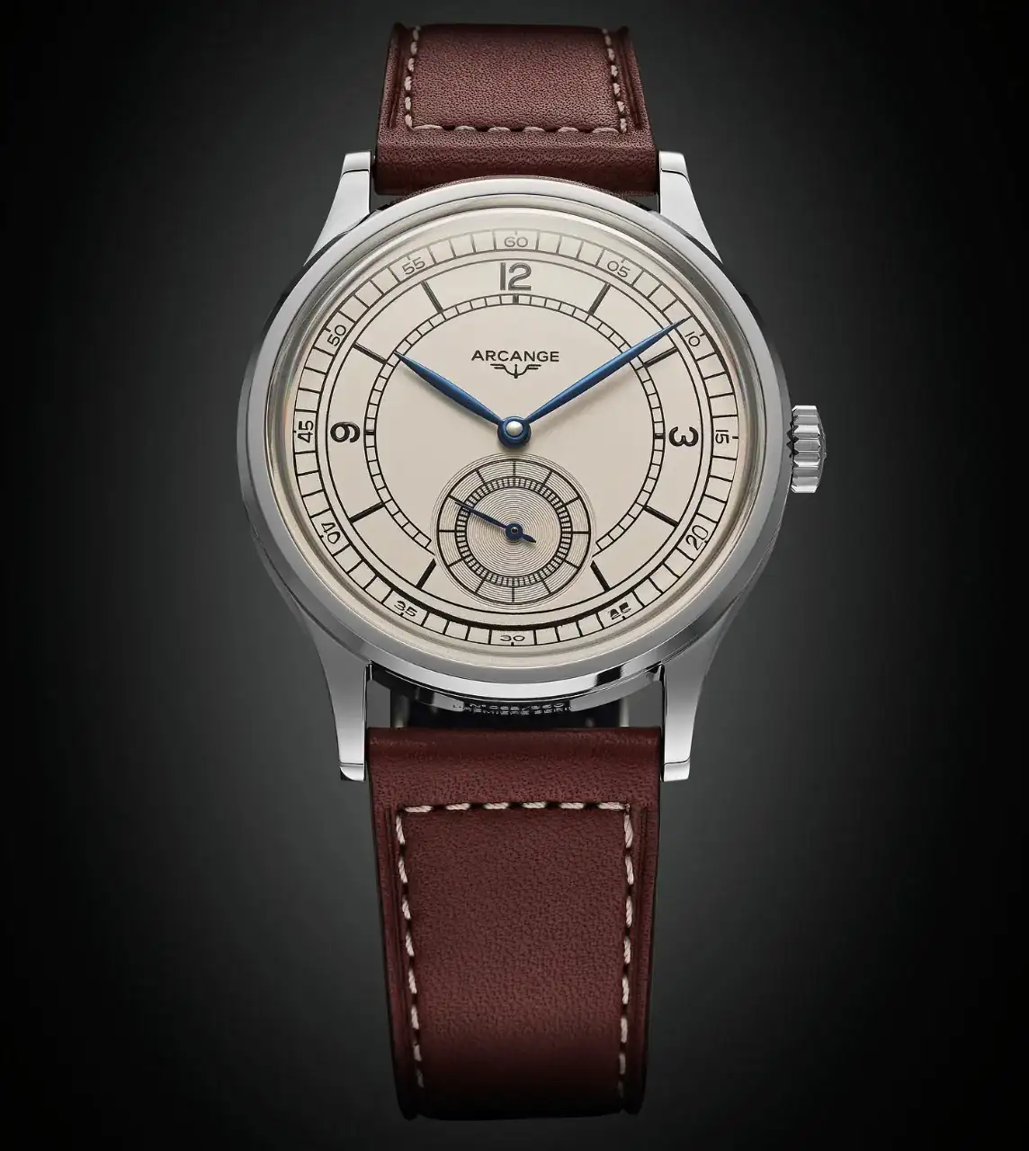

Hola a todos. Buscando un reloj de remonte manual con esfera tipo "sector dial" me he encontrado con un reloj montado en Francia con componentes asiáticos (como hace la marca Baltic y otras muchas) que lleva un calibre de remonte manual seagull ST1700 en su versión más elaborada. La marca y las reviews que he visto dicen que los regulan una vez están en Francia y los dejan con un margen de +- 10 segundos. El reloj tiene buenos acabados por lo que he podido ver en videos y el tamaño de 38mm que se adapta muy bien a mis preferencias. Me gustaría oír vuestras opiniones sobre este calibre. Están bien construidos o es una lotería que te toque uno bueno? Un saludo y gracias por vuestros comentarios. Os dejo foto

Ni idea del calibre, Luis. Esa fue la razón por la que no me lancé a por uno el año pasado (precisamente este de esfera Champagne, o uno azul) cuando hicieron su campaña en Kickstarter, que salían por algo menos de 300€… No sé qué tal será el ST1700, pero a priori no me inspiró confianza (prejuicios míos, seguramente), y por otra parte no me pareció fácil conseguir un calibre de repuesto, apenas vi nada sobre él (de haber visto que es fácil conseguir un calibre en eBay me habría animado…).
En el Foro he visto algún comentario sobre la fiabilidad del ST17, pero puedes preguntar al compañero Ricardo @Beredar, que tiene (y ha tenido) algunos relojes chinos y seguramente algún ST17… También he leído algo sobre un fallo del calibre al ajustar la hora girando las agujas en sentido inverso (algo que no me gusta hacer ni con calibres suizos), que bloqueaba la minutera…
Y me acabas de levantar una CRI de narices, Luis… :D Me has hecho buscar vídeos en YouTube, que ahora hay más, y en este de hace 6 meses se ve bonito-bonito…
Por otra parte, venden desde Francia, y 2 años de garantía… Vuelvo a estar tentado… muy tentado. :D

Pues me pasa lo mismo que a ti con el calibre seagull. Por lo demás el reloj por lo que he visto en videos (El que me.enlazas lo he visto y lo pone muy bien) tiene unos acabados bastante decentes (buena caja, cristal zafiro con 4 capas de antireflejos, esfera bien hecha con dos capas en los índices, tapa posterior enroscada,etc). No había visto el comentario de girar las.agujas en sentido contrario. Si este reloj llevara un sellita no tendría tantas dudas aunque costara unos cuantos euros más. Buen consejo lo de pedirle opinión sobre el calibre ST1700 al compañero Beredar. Ya siento haberte despertado la "curiosidad" por este Arcange. Un saludo Fer.

No sientas nada, Luis! No es culpa tuya. No es nada malo, al contrario. Es que ahora lo veo con mejores ojos…
La tentación me persigue, por doquier. Y soy más fácil que la Tabla del Uno…

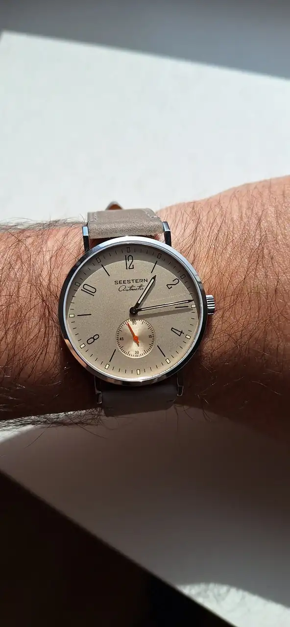

Por si puedo ayudar en algo, yo tengo este Seestern desde agosto con el ST1701 comprado directamente en Ali y viene fino fino, el remonte suave y la desviación inapreciable. Tengo mucha rotación de relojes, pero en 10 días apenas varía 1 minuto. Y mucho menos escandaloso que mi Citizen con el 8210 por poner un ejemplo.
