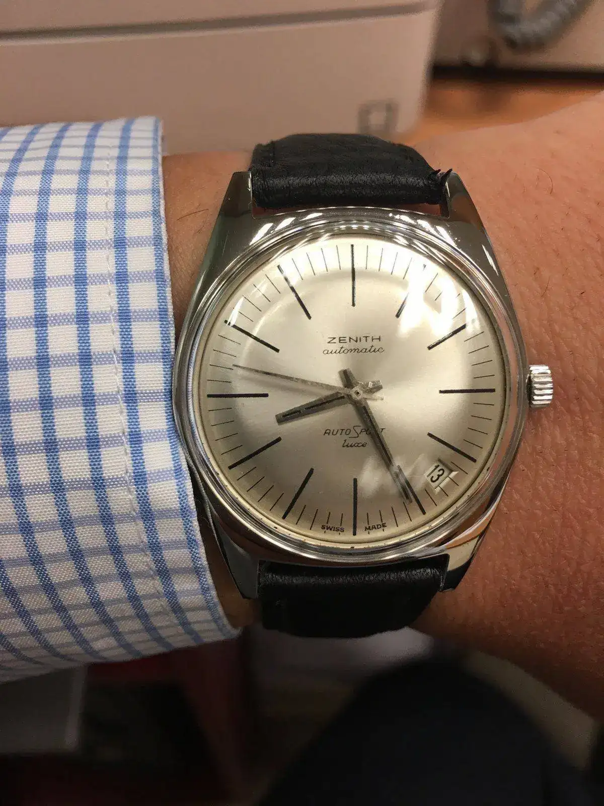

Hola a todos, ayer recibí un regalo inesperado, se trata nada más y nada menos que de mi primer Zenith:
Esta persona no sabe nada de relojes, no es que yo sepa mucho [emoji53][emoji53][emoji53], y quería conocer vuestra opinión para ver si os parece todo correcto:

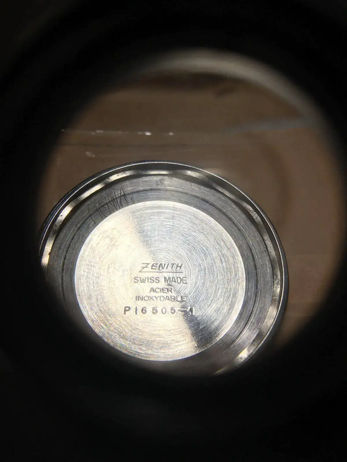

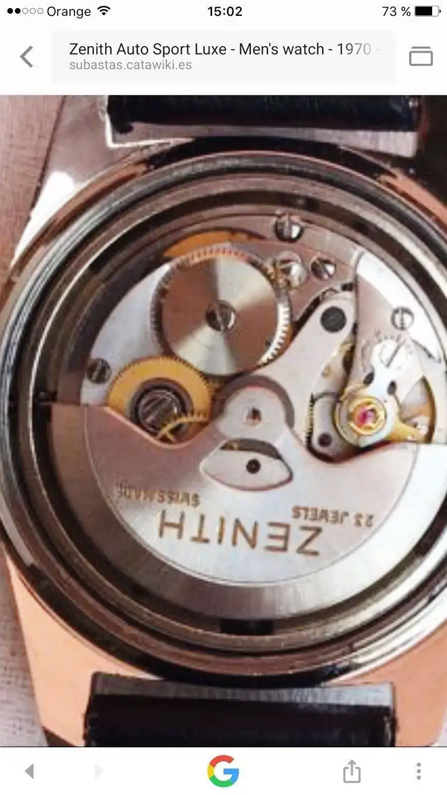

La máquina es una 2562 PC aunque no lo he podido abrir ya que las puntas de mi llave son demasiado grandes y no quiero rayar la tapa, que está impoluta. La foto es del anunciante:

No te puedo confirmar nada, pero que tiene muy buena pinta no hace falta que lo diga, lo canta el solo.....
Las agujas y el calibre los veo perfectamente correctos. La esfera me da la impresión de restaurada, la tipografía está bien lograda, pero no me cuadra esa esfera con un modelo Luxe. La caja no alcanzo a verla. Normalmente los AutoSport tienen una bonita caja en forma de C, hay alguna otra pero esa es la más habitual.
Con todo y con eso, como siempre son sólo impresiones... y en cualquier caso, un regalazo.
Buen reloj, amigo Zarkov. Ya lo confirmaremos cuando lo abras y se vea con detalle. ¡A disfrutar de él!.
Una foto mejor del mozo:
La esfera creo sin equivocarme viéndola mejor que está restaurada. La caja no es desde luego la de los Autosport luxe, pero como no es un Luxe sino un repintado puede ser Zenith (o no). Hasta que no lo abras, no se sabe...
Lo del dial me lo estaba yo "maliciando" ya, aunque como digo no entiendo mucho pero hay un no sé qué que me da tufillo.
Pero con la máquina me has acojonado de verdad y lo he abierto con cuidadín. Parece que es todo correcto creo yo
Hola Zarkov. Como comentan los compañeros, la esfera tiene pinta de ser repintada, casi con total seguridad, si bien a mí personalmente no me parece un mal trabajo, los que sepan de Zenith lo podrán decir mejor.
Y una cosa que a mi personalmente me fastidia enormemente, y que es bastante frecuente, es que la caja tenía originalmente un acabado cepillado, y lo han pulido dejándolo a espejo.
Por lo demás, un reloj muy bonito, qué más quisiera yo que me hiciesen regalos así, aunque estén pulidos y repintados.
Los hay con suerte
No, si de la máquina no tenía duda ninguna. Era la caja.
La única duda es saber qué esfera tendría ese reloj al no tener ni índices ni estrella aplicados. Podría ser uno de los Autosport sin luxe tal vez, las agujas cuadran y los había "lisos" pero los que he visto de estos también tenían la caja en C...
Tampoco hay que darle muchas vueltas, tienes un Zenith estupendo, precioso y con un maquinón dentro así que sólo disfrútalo sin mayores comeduras de tarro.

Un lindo Zenith con mucha presencia , te felicito .

Gracias a todos por vuestras respuestas amigos, como decís el reloj es muy bonito y esta persona, muy querida para mí y que lo ha hecho con la mejor intención del mundo, jamás sabrá este "pequeño" detalle.
Muy bien dicho, si señor.
Se me había pasado este hilo.
Muy bonito paisano, y regalado con cariño más valor tiene.
Yo no se si está repintada o no, pero en este caso no creo que importe mucho.
Enhorabuena.
