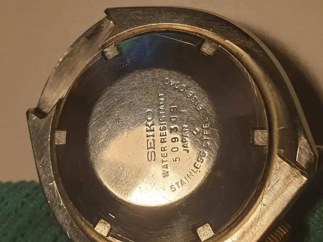

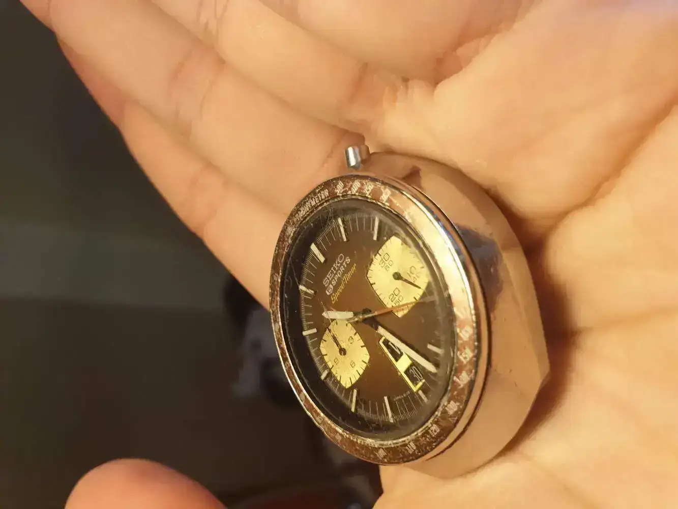

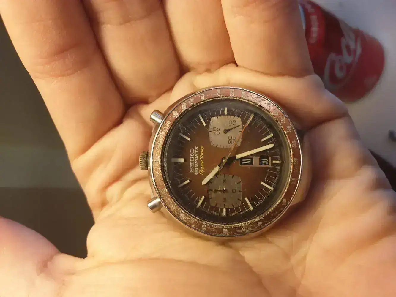

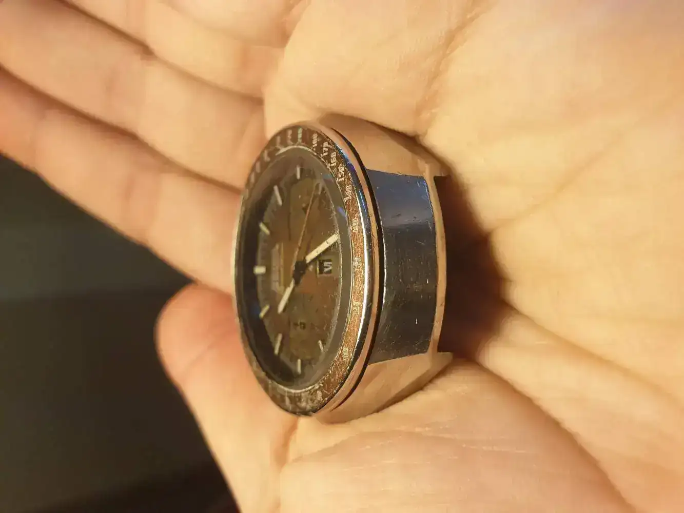

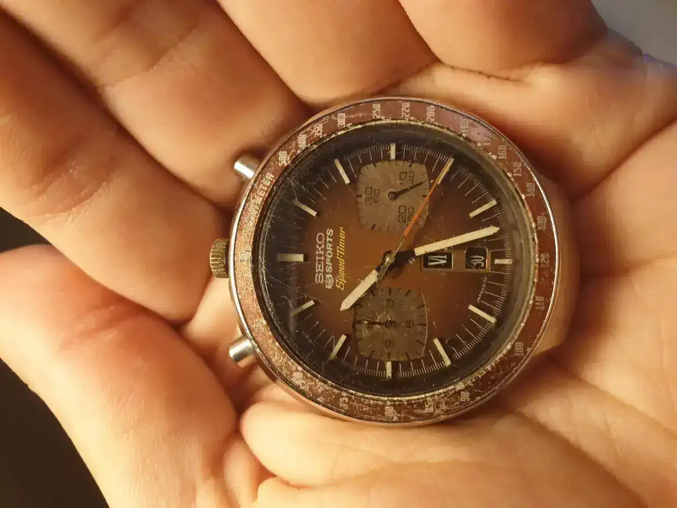

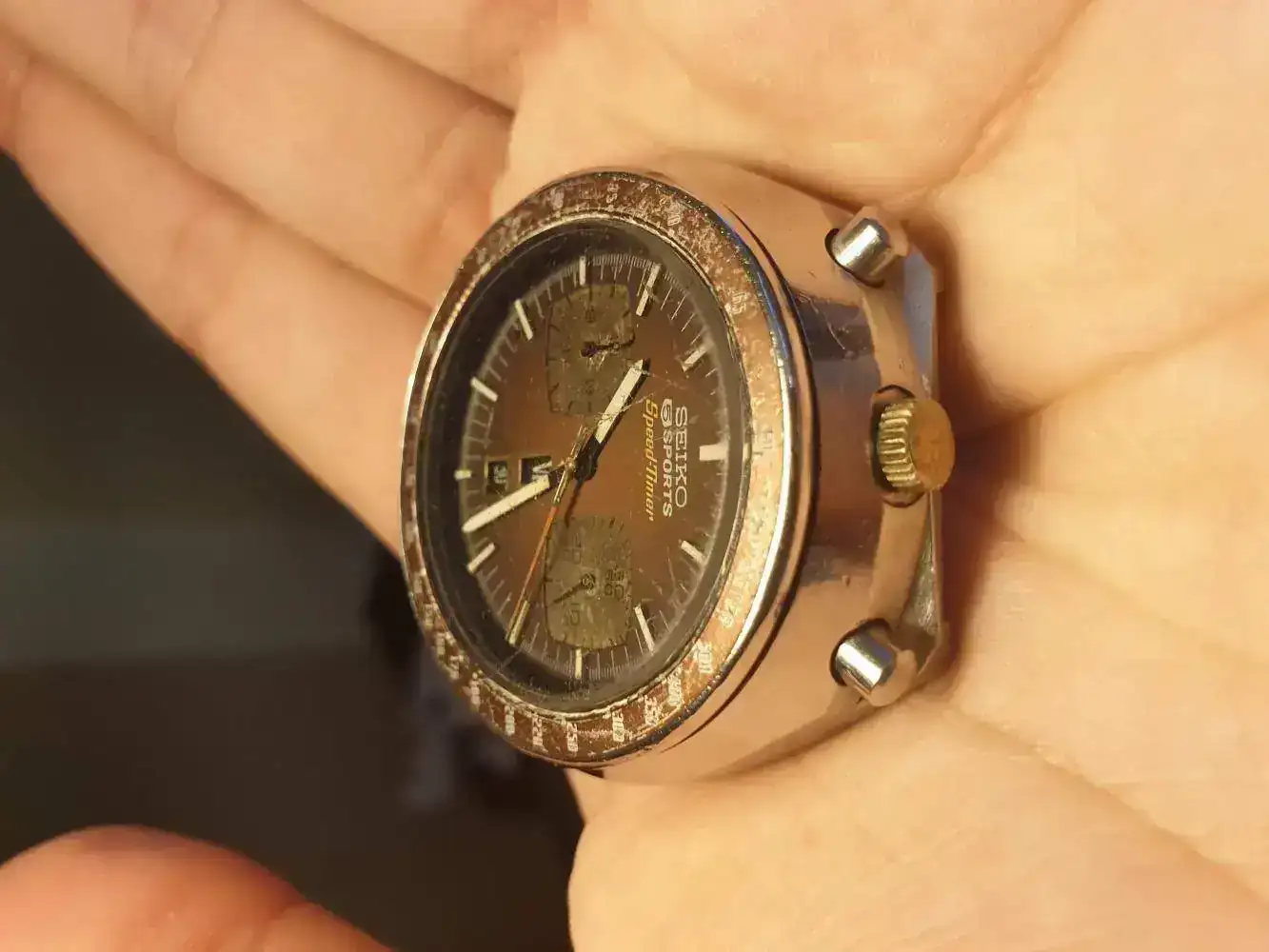

Buenos días compañeros,
Os presento mi Seiko Bullhead 6138-0040 es una reciente incorporación a mi colección y que tras encontrarla a un precio razonable no pude resistirme.Soy conciente de que las condiciones no son las mejores y según he podido observar creo que tiene tanto la aguja del segundero y la corona de otro modelo. Mi intención es restaurarlo de la maneras más "correcta" posible y para eso os pido opinión acerca de qué creeis que se podría llegar a dejar y que es mejor cambiar por piezas aftermarket (no es lo mejor pero creo que ganaría mucho con un nuevo bisel por ejemplo). Además también creo que el cristal necesitaría un pulido que segun he leido, con oxido de cerio de queda bien. Soy bastante novato en el tema y aceptó todo tipo de sugerencias.
El armis no aparece en las fotos y no es el clásico Fishbone, también me interesaría preguntaros por otras posibles opciones que me recomendeis al respecto .
Muchas gracias de antemano!! Saludos a todos!

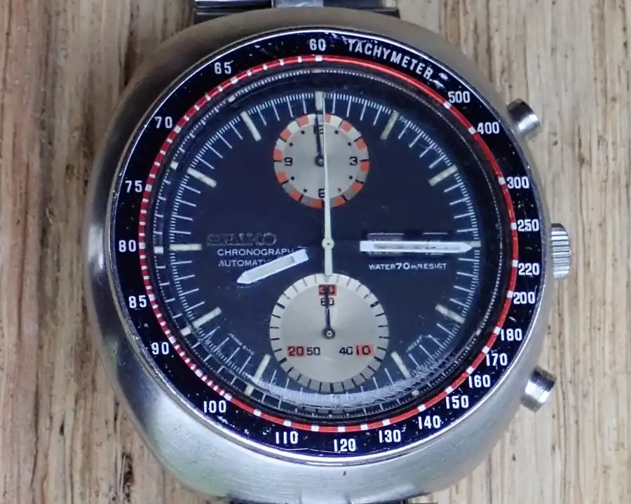

Bonita pieza, antes no me gustaban, pero cambié de idea.
Lo único que puedo aportar, por si no lo has visto, es este post, de interés en cuanto al pulido del cristal:
https://relojes-especiales.com/threads/revision-seiko-6138-001x-ufo.432003/
Yo tengo éste, lo llevé al relojero hace no mucho, era el reloj de mi padre:
La restauración fue interna únicamente, ya que tanto caja como bisel no los veo muy mal. El cristal, a pesar de que no se nota en la foto, sí tiene sus arañazos, y me planteé pulirlo, o incluso cambiarlo, ya que con los cristales soy muy maniático. Pero el relojero me quitó la idea de la cabeza y estoy contento, al final no es para tanto y prefiero conservar el cristal original. Quizá algún lejano día me anime a pulirlo como hizo Goldoff.
Espero que tengas suerte, el reloj lo merece.
Buenas.
Parece todo original salvo la corona.
Yo no lo puliría, porque veo bien la caja, y porque los Bullies pierden mucho carácter al pulirse, en mi opinión.
Cambiaría corona, bisel o sólo inserto, y trotadora (anaranjada en esta versión).
El cristal parece pulible.
En cuanto al brazalete, este JDM no iba en fishbone, sino en un un brazalete peculiar muy chulo, con eslabones variables, del que no se hace copia aftermarket.
Los bullies va muy bien en brazalete tipo Oyster, y tal vez alguno de por ejemplo Strapcode pueda ir genial.
Te recomiendo preguntes por relojeros que vean Seikos antiguos habitualmente.
El reloj funciona ok independientemente de crono funcionando o sin funcionar?.
Resetea bien??
Saludos y enhorabuena.
Muy buenas,
Creo que la opción de pulirlo no es necesaria porque como dices pierden mucho. Pero el cristal si que creo que le daré un repaso porque está bastante mal y he visto que mejoran mucho.
La verdad es que los 3 elementos que dices son los que me había planteado cambiar.
Algun sitio recomendable donde encontrar la trotadora?? (en Ebay supongo)
Había leído ya lo del brazalete diferente en este modelos pero creo que tampoco es el mismo modelo. Las fotos que he encontrado al menos no aparece el mismo.
Aun así voy a mirar las opciones de Strapcode.
He intentado contactar ya con algunos foreros que es especialista en Seikos pero estoy esperando respuesta.
El reloj funciona pero necesita una revisión a fondo, el crono también funciona pero no resetea bien y el indicador izquierdo si que no funciona.
Muchas gracias por la información y la opinión.

Hola!.
En la bahía ahora mismo no localizo ninguna trotadora original (algún vendedor ha sacado alguna muy de vez en cuando, y vuelan) y veo difícil que a medio plazo puedas hacerte con alguna.
Se me ocurre que preguntes a vendedores de la bahía como Schillachi u otros, o pongas anuncio de WTB ("quiero comprar", para buscar relojes/fornitura) en foros internacionales, para intentar localizarla, pero lo veo complicado.
Si no te importa que sea after, en la bahía hay varios vendedores. Yo aún no he instalado ninguna after, pero no creo que vayan mal.
El problema de la contadora de horas a priori no preocupa; el resorte que une su rueda al árbol de barrilete no debe estar haciendo su función. Se suelen encontrar repuestos de esta parte, sean NOS o de donantes.
La segundera siempre resetea al mismo punto aunque sea erróneo (distinto de 0)??.
Si resetea siempre al mismo sitio, con otra aguja trotadora lo solucionas.
Pero si resetea cada vez a un sitio diferente, la cama del segundero puede estar floja y tener que remacharse de nuevo antes de instalarse la nueva trotadora.
Todo esto te lo indicará el relojero que te lo revise.

Muy buenas!
Por lo que he podido buscar e informarme va a ser difícil encontrar la trotadora pero siempre se puede probar una after.
La segundera resetea a sitios diferentes... suele ser grave lo de tener que remacharla de nuevo? El marcador de los minutos sí que resetea bien.
Conoceis algun relojero en la zona de Murcia/Alicante?
Un saludo.Gracias

A priori me huele a dos posibilidades;
- el tubo de la aguja trotadora está flojo, y con recambio de la trotadora se soluciona.
- la cama de la rueda de centro del crono está floja; esto sí es más complicado de solucionar y tendrás que buscar a algún relojero especialista en Seiko que intente remachar de nuevo la cama, o bien te encuentre un calibre donante del que sacar una rueda del centro de cronógrafo, porque prácticamente ya no hay stock de piezas NOS de esta rueda.

Buenas!
Muchas gracias por la información. Voy a ir actualizando los posibles cambios.
Hay una eminencia en España en vintages Seiko, Francis de Tarancón.

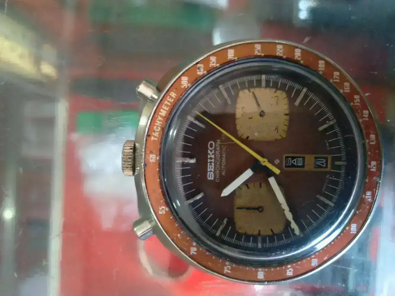

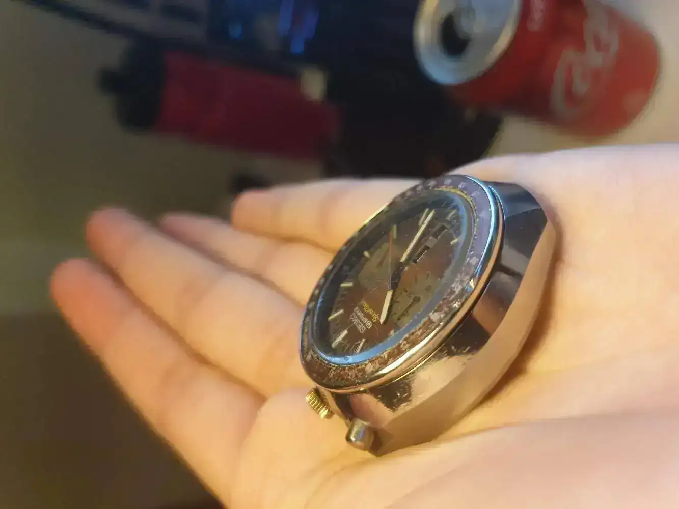

Hola amigos del Seiko Bullhead 6138, hace unos días me consiguieron uno.Tiene algunos detalles en la esfera que quisiera saber su opinión en cuanto a la dificultad de conseguirla.El resto del reloj se ve bastante aceptable resetea bien el cronómetro a 0 y las agujas están aceptables.

Buenos días compañero,
Lo primero felicitarte por tan preciosa compra. Lo segundo es decirte que yo desde que adquirí el reloj he estado intentando encontrar piezas originales por ejemplo un inserto de bisel nuevo en buenas condiciones y me ha resultado imposible hasta la fecha. Todo lo que encuentro esta dañado y lo que se encuentra medio decente esta a precios excesivos para mi cartera. Si no eres muy purista tienes la opción de un dial aftermarket mejorara bastante estéticamente pero pierde la originalidad total. Yo encontré la corona NOS pero, finalmente decidí ponerle el segundero aftermarket y el bisel estoy pendiente de recibir uno para ver si se lo cambio o no.
Haciendo una búsqueda rápida he encontrado este dial original por EBAY:
Espero que te resulte de ayuda y que mas adelante me muestres el resultado final. Un saludo compañero.

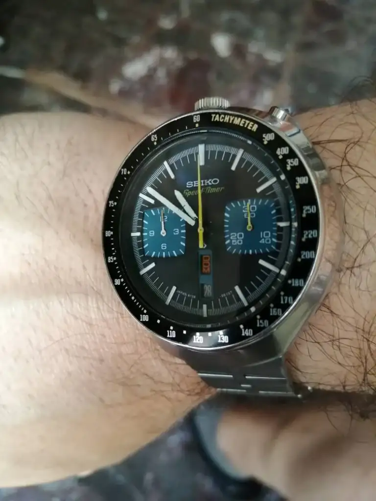

Muy buenas!
Hace unos años compré este Bullhead que creo pasaría por la puerta grande de la fiesta del Aftermarket. Esfera, aro tacometro y armis no son originales y diría que lleva un pulido bastante discreto.
Pero como he hablado muchas veces, es el mío y así me ha venido. No obstante, gracias a tu entrada me he decidido a llevarlo a revisar porque el crono tenia los mismos síntomas que el tuyo (aguja no reseteaba a la primera y la esfera de la izquierda no se mueve)
Lo digo en pasado porque, curiosamente, tras tenerlo en marcha unas horas ahora la segundera está reseteando bien.
Pero como te han indicado un profesional de estos "bichos" me voy a animar a repararlo y creo que se merece unas nuevas agujas. De hecho, gracias a tu presentación el mío va a sufrir una buena revisión
Te estoy agradecido [emoji12]
