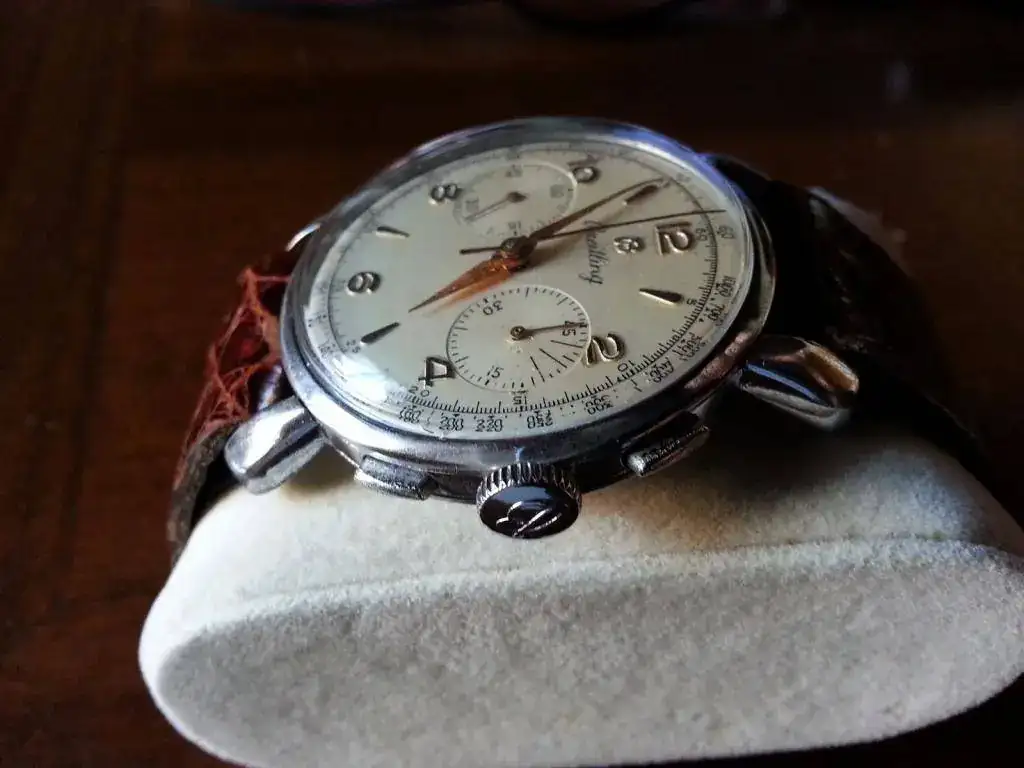

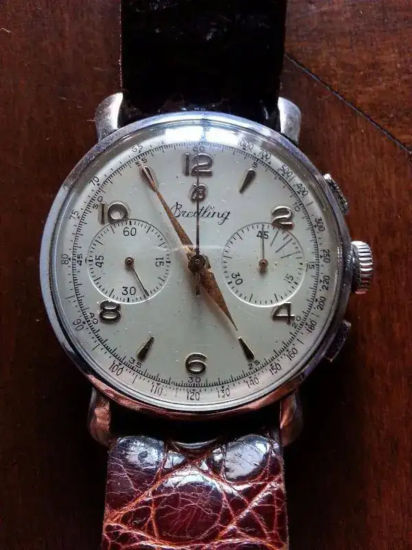

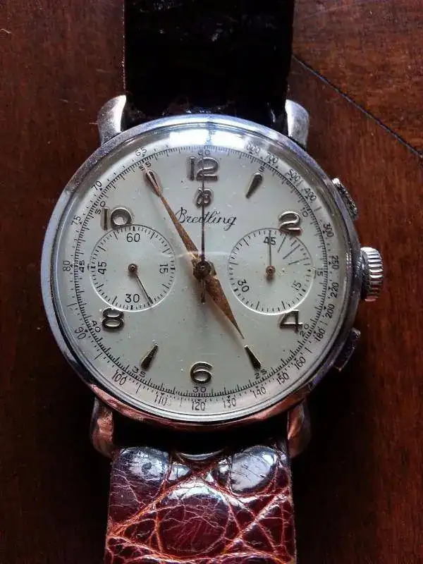

Buenas noches compañeros,
Me gustaría consultarles qué les parece este Breitling creo que de los 50. Aparenta un estado razonablemente bueno para los años, pero ignoro el modelo y si todo parece original.
También tengo la duda sobre las manchas que aparecen alrededor de alguno de los índices aplicados; si es algo normal o si podrían ser indicio de algún tipo de restauración por ejemplo.
Muchas gracias de antemano.

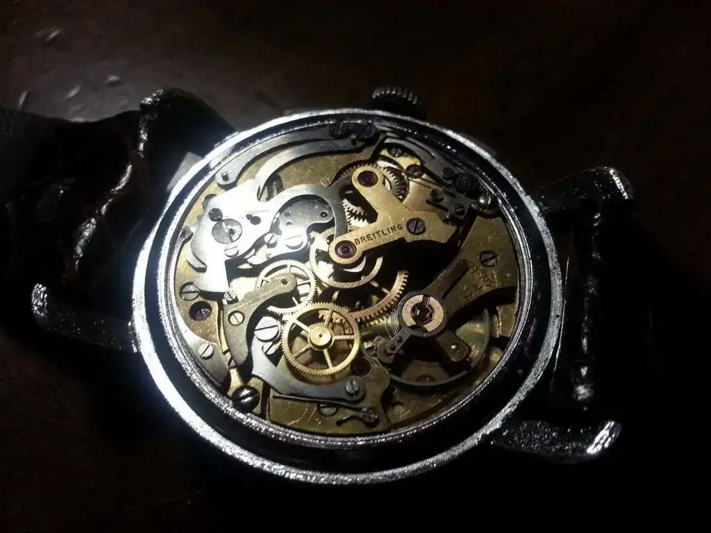

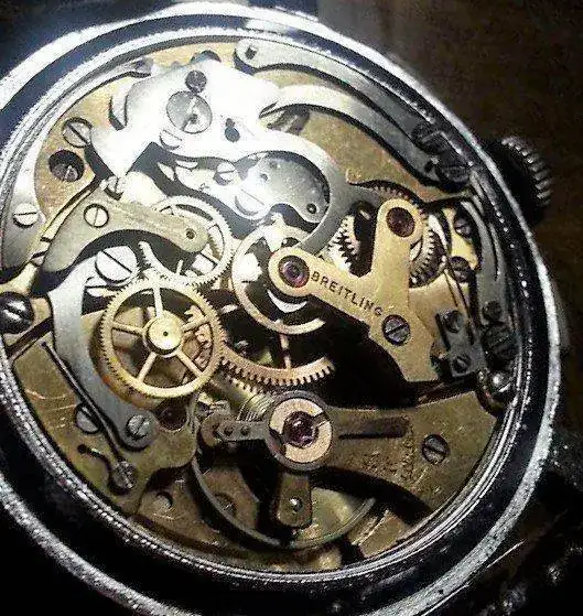

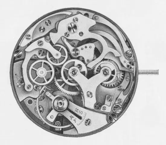

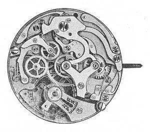

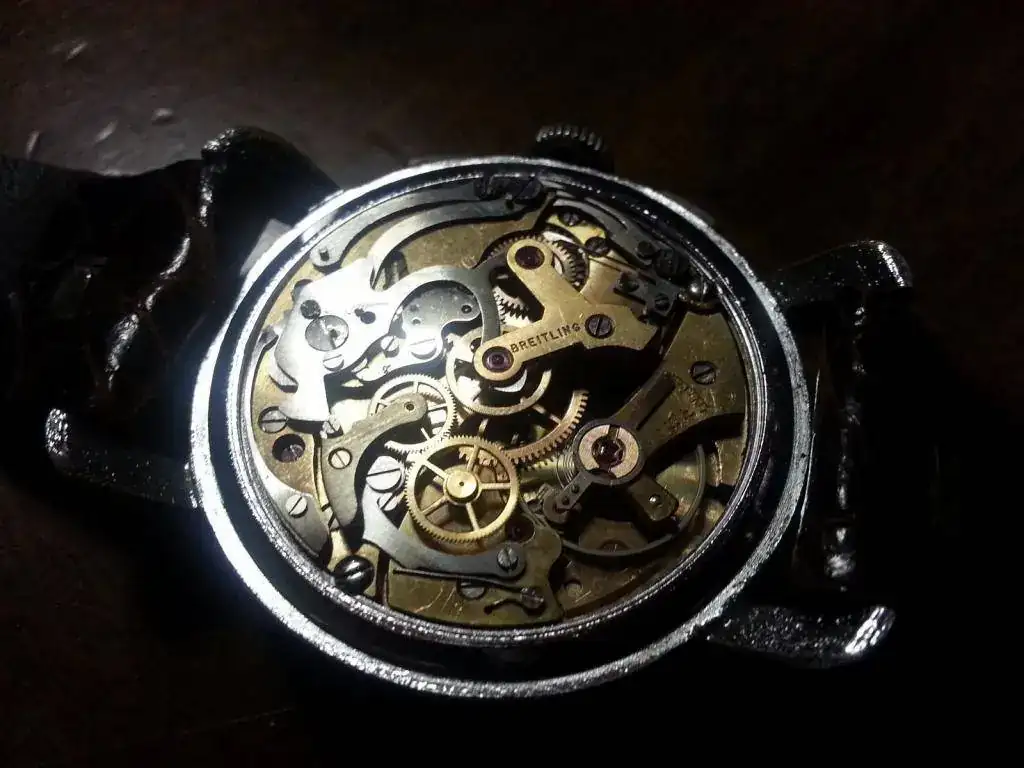

para mi lleva un
Vénus 188 (v.1949)
First production: c.1949
Version: 1949
14.00″‘ (31.00mm)
Height: 6.00mm
Two pushers
Counter: 30min
End of production: modified c. 1953
o
Vénus 188 (v.1953)
Version: 1953
14.00″‘ (31.00mm)
Height: 6.00mm
Two pushers
Counter: 30min
End of production: became Valjoux 7730 c. 1969
este es el tuyo
Una opinión sobre el calibre que he encontrado.
"La familia de movimientos Venus 188 es bastante bien considerada y fueron utilizados como ebauches por muchas famosas "marcas".Puede que le interese saber que Valjoux adquirió la empresa Venus y utilizó el Venus 188 como base para el posterior movimiento de Valjoux 7730, el cual fue ampliamente utilizado. "
"Las piezas de repuesto para el Venus 188 están ciertamente disponibles, pero pueden ser complicadas debido al hecho de que algunas partes son compatibles tanto con el 188 como el 7730, mientras que otras no son compatibles entre sí."
http://watchguy.co.uk/service-breitling-top-time-venus-188/
te gustará.
https://www.cousinsuk.com/document/search?SearchString=VENUS+188
Cómo se esmera amigo!, sí, es ese calibre :clap:
te gustará.
Ver el archivos adjunto 464761
Ver el archivos adjunto 464762

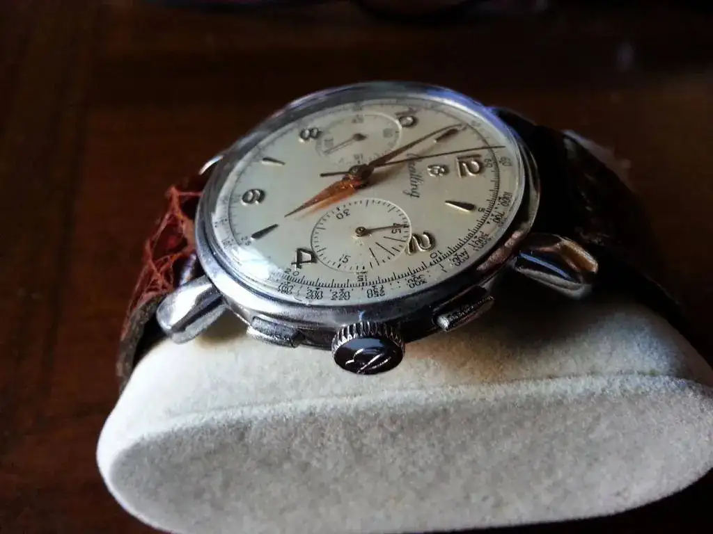

Esas manchas son producto de pegamento deslizado, seguramente se acondicionó de manera parcial, pero realmente tiene muy buen aspecto, y el calibre va de muerte. Felicitaciones! :clap:

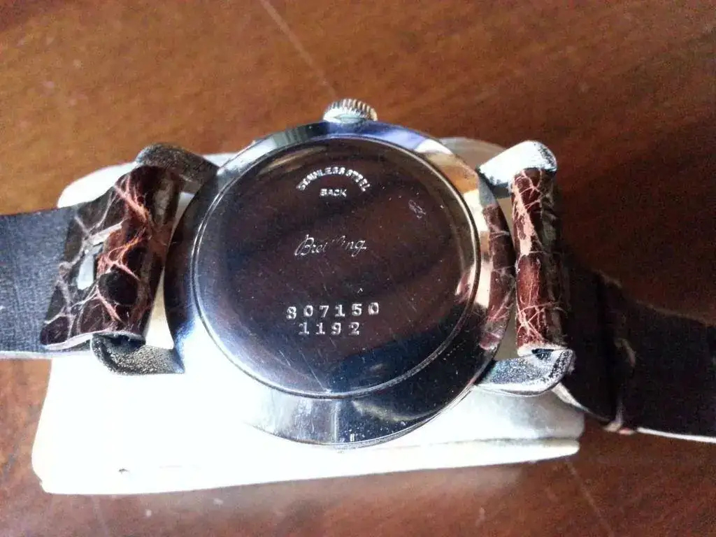

Con Breitling vintage siempre me saltan las alarmas.
En este caso la esfera parece buena. Esas marcas suelen salir en los alrededores de los apliques, por que es donde tiene tendencia a adherirse la humedad. Yo no le daria importancia.
El marcaje del calibre parece correcto.

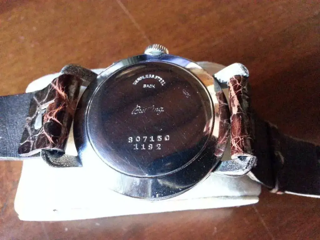

Lo unico que no me cuadra es que el marcaje de Breitling en la tapa trasera esta muy desgastado con respecto al resto de los marcajes. Obviamente la corona esta reemplazada.
Vaya pieza mas bonita .... tiene un encanto especial :clap:
Una pieza fantástica
no le veo nada raro, para mi es todo original.
Felicidades por esta magnífica pieza de colección, el amigo gozton nos indica sus normales recelos en relojes vintage de esta firma pues es habitual ver en circulación relojes Breitling no originales y montados a partir de piezas para su fin ,aunque en mi opinión no es el caso pues creo que es modelo auténtico,tambien comparto la opinión sobre el calibre , Breitling montó sus relojes en aquella época con movimientos Venus , como este 188 que monta el reloj.
Sobre el dial, en mi opinión aunque es un buen trabajo es repintado, lo cual no le resta calidad ni belleza al reloj.
GracIas por mostrarlo, saludos cordiales.
Efectivamente es una venus 188 y era un calibre habitual en Breitling, en principio no veo nada raro, aunque son ciertas las prevenciones del resto de compañeros con los Breitling de esta época..
Hola a mi me parecia un valjoux,
