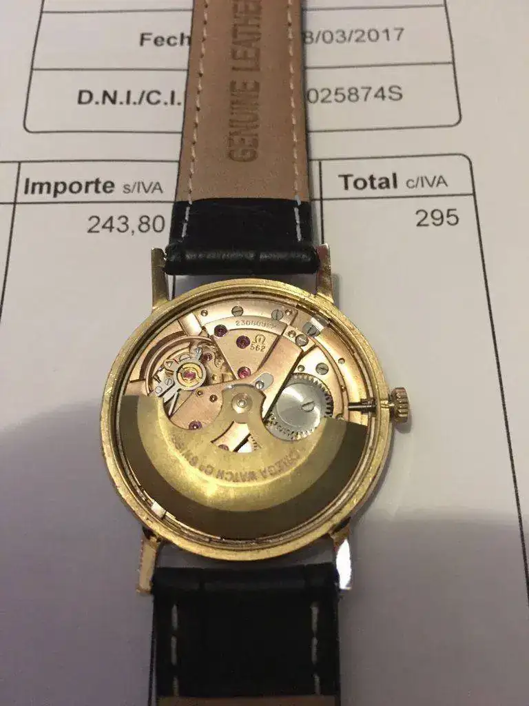

Buenas, es un tema en el que nunca he profundizado a pesar de ser aficionado a la marca.
Tengo entendido que los Omega de oro llamados "nacionales" eran aquellos cuyo calibre, esfera y agujas y demás estaba fabricado por Omega pero la caja estaba fabricada en España por un joyero autorizado y posteriormente montado aquí.
Como se puede identificar, algun sello en la caja? O algo asi.
Y por ultimo, tienen estos menos valor por no tener a caja fabricada en Omega? Personalmente creo que lo importante son el calibre y la esfera, aunque bueno, pensándolo bien puede que a lo que se le da importancia es que no este montado en Suiza por un relojero Omega.

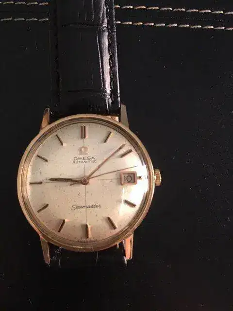

Espero vuestras respuestas a ver si me dais un poco de luz en el tema. Os dejo unas fotos del reloj que me interesa.
Y ya de puestos, que os parece el reloj? Calibre y demás.

Entonces la que yo pongo en las fotos si es suiza no, por que pone el logo Omega por dentro tal y como se aprecia en la foto.
Aunque el logo Omega esta un poco raro no?

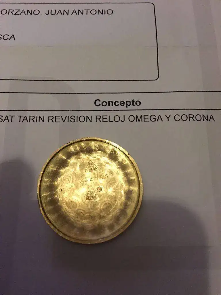

tienes razón, un poco raro el logo. Esta que pongo parece buena, es decir original suiza.
También creo que es importante esa llave con el número dentro que identifica al orfebre que la hizo. O eso tengo entendido al menos.

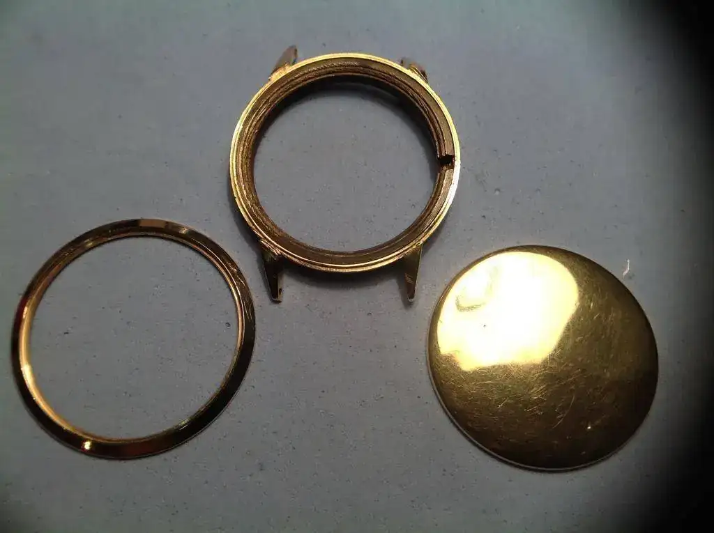

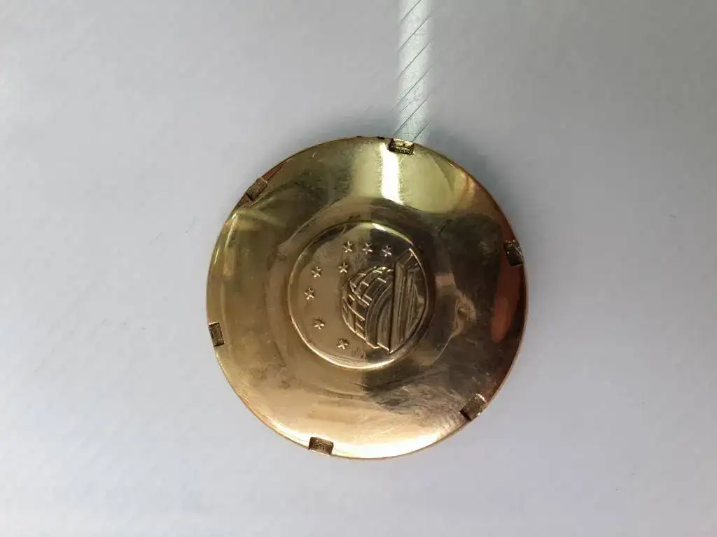

Las cajas nacionales se distinguen sin abrir la tapa puesto que NO llevan ningún cuño de oro en las patas. Eso en principio para sospechar. Dicho esto hay que abrir y mirar la tapa por dentro. Logotipo de omega, número de serie y la efigie con la cara helvética y otros cuños del país que importa o cajista.
Las cajas españolas suelen pesar un poco más que las suizas. La diferencia está en que para coleccionistas las "todo suiza" tienen más valor, pero no por el peso.

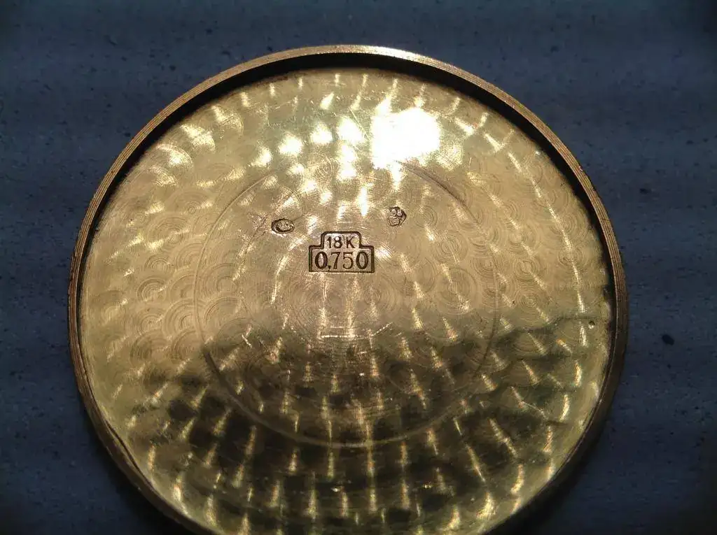

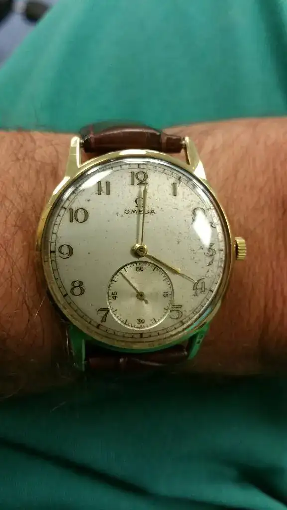

Reloj con caja nacional
Cuño en la caja, pueden ser externos o internos
Por cierto, el que muestras es un caja NO suiza al que se le ha grabado un garabato tipo omega en la tapa con un número de serie que no existe e inventado.
Perfecto. Me queda claro sobre todo con la foto y con la explicacion de que debe llevar para ser una caja Suiza.
Suelo ser bastante "purista" por llamarlo de alguna forma, con el tema vintage. En plan esferas restauradas y algunos cambalaches. Pero esto la verdad es que me da un poco mas igual. Obviamente preferiría Suiza pero al fin y al cabo la caja es algo "menor".

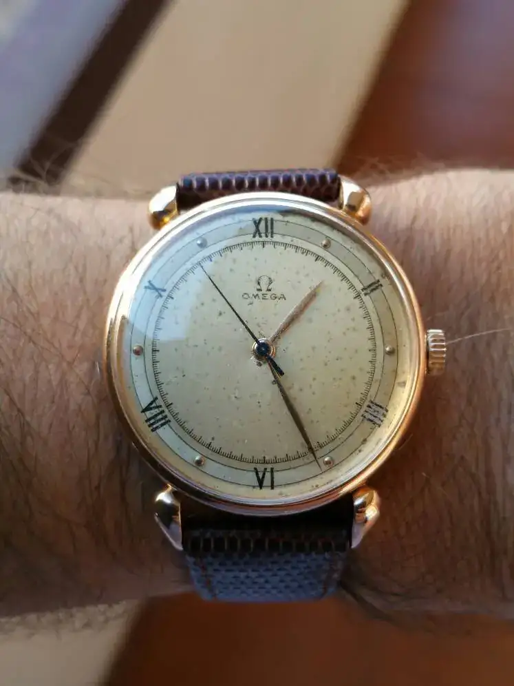

Te pongo otro ejemplo de caja nacional que pasó por mis manos.....
Para un coleccionista de relojes lo mejor es tener siempre componentes originales en este caso de la fábrica Omega en Suiza, y claro que al ser la caja de otra procedencia el precio/valor se ve afectado. Les adjunto fotos de una tapa de un Constellation oro 18k original que tengo, donde se aprecia la claridad de las referencias que se registran de fábrica.
