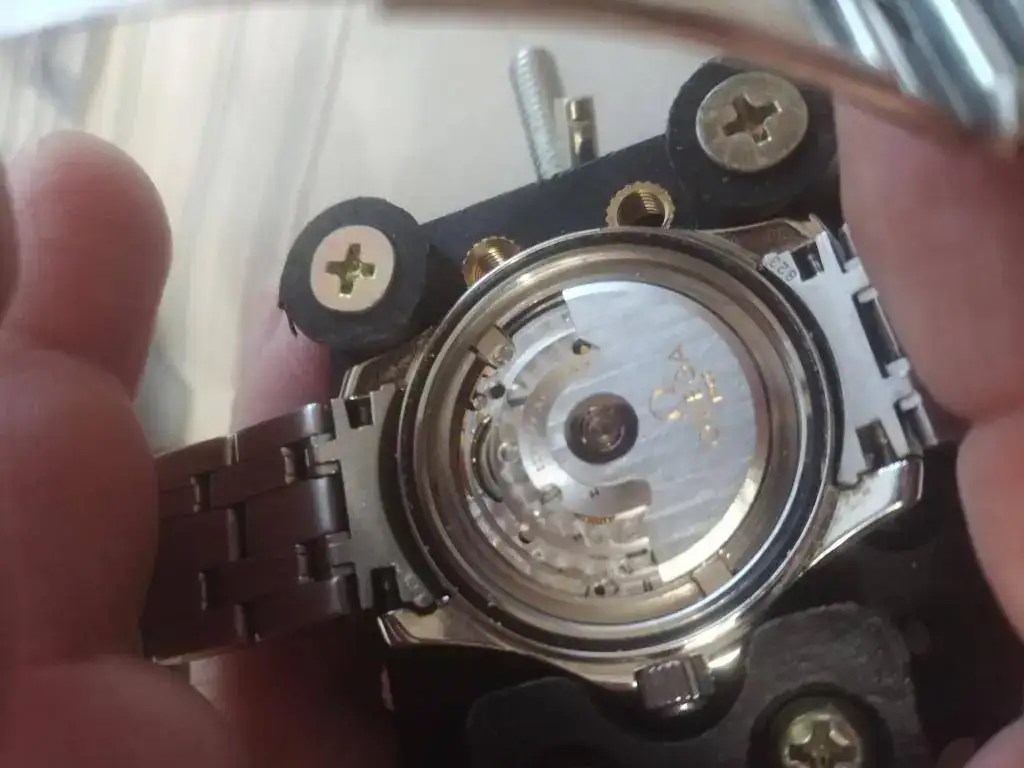

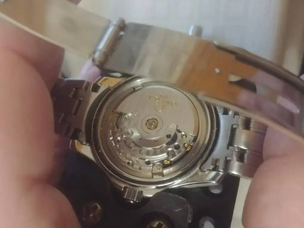

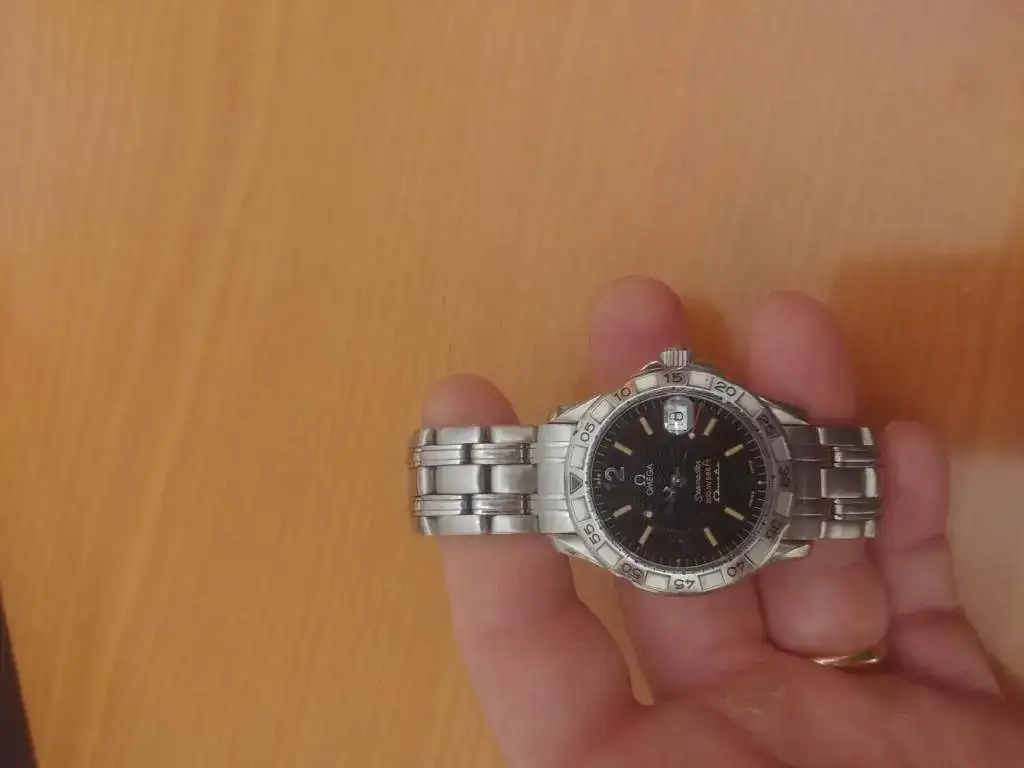

Hola, después de muchos años teniendolo parado, he comprado un acumulador nuevo.
Agradecería que alguien me explicase que piezas desmontar para cambiarlo.
Si es muy complicado lo llevaré a un relojero.

No parece muy difícil. En el hilo se ve que el modulo de remontaje automático sale entero dejando al descubierto la batería.
Pero si no tienes experiencia con el trasteo de relojes, elige otra pieza para empezar, yo lo llevaría al relojero. Aparte que una vez cerrado deben probar la estanqueidad. Porque supongo que querrás bañarte con el.

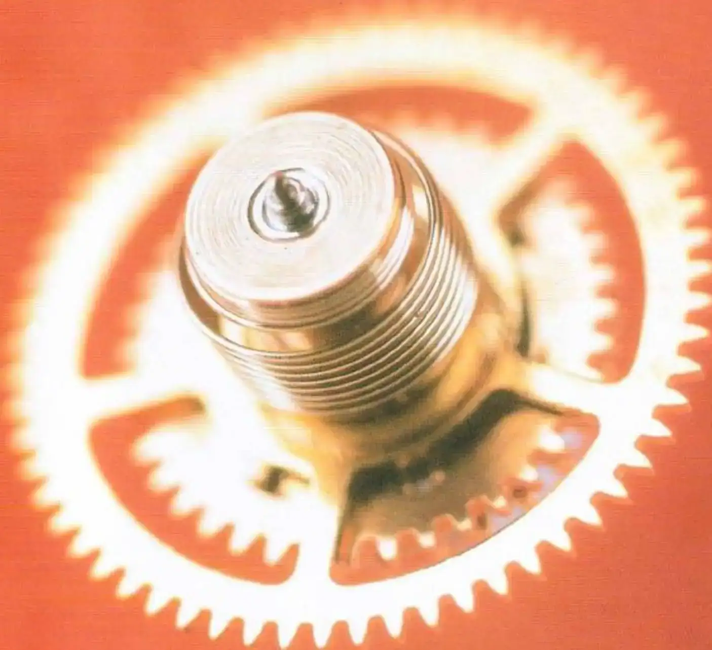

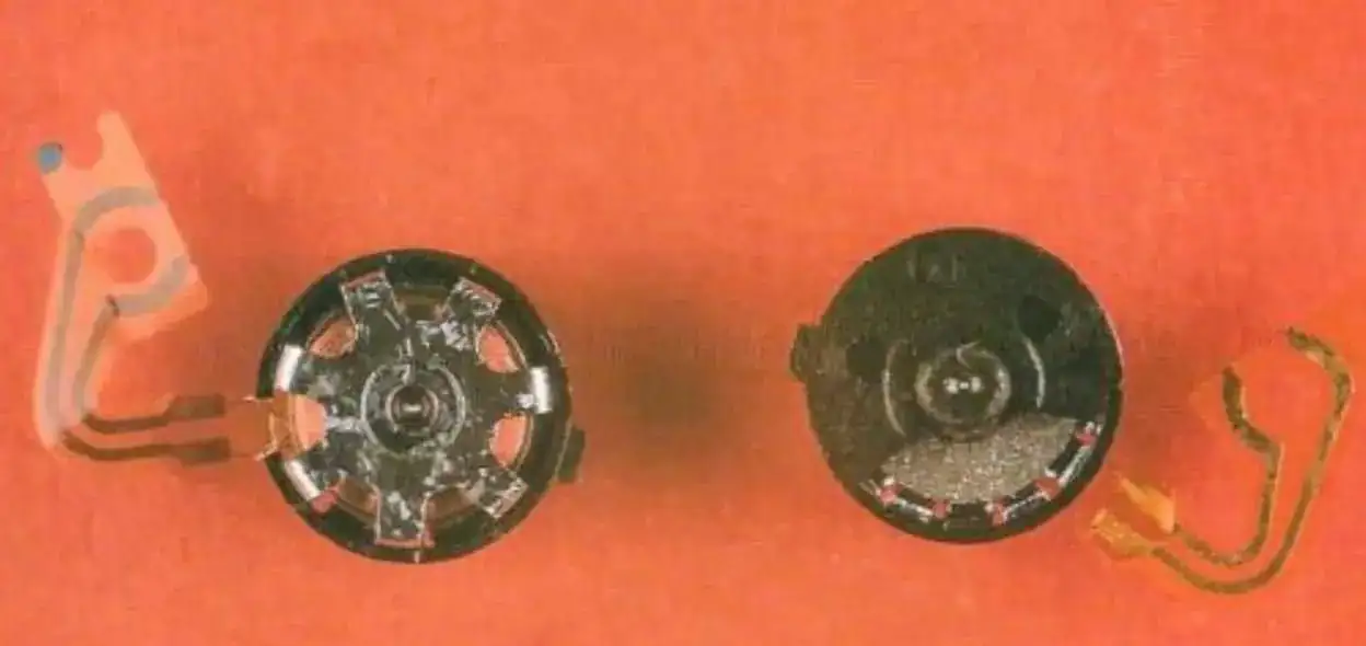

Este calibre Omegamatic deriva de la base Eta 205.111/911 (auto quartz), parecido al kinetic, pero muy peculiar... Ten en cuenta, que sino tienes las herramientas para realizar los controles eléctricos: tensión del acumulador, control del funcionamiento de la generatriz, impulsos a la salida del circuito integrado, resistencia de la bobina, consumo, etc. puedes haber invertido en un acumulador, pero este calibre debe repasarse al completo si ha estado tiempo parado ya que existen muchas partes delicadas y algo complejas como el: microbarrilete, el generador de corriente, el peculiar sistema de carga con rueda corredera o el circuito... Los suizos hicieron un buen trabajo... Si ves que puede complicarse el trabajo deberías visitar al especialista ;-)

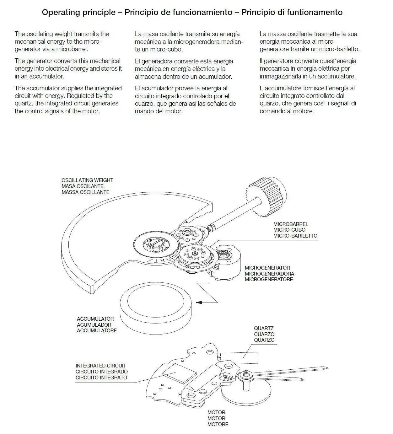

Te adjunto el principio de funcionamiento y alguna imagen de las piezas clave de este calibre...
Un pequeño generador con una bobina enrollada en forma de espiral con un rotor central imantado con su circuito impreso para conectar
El micro-barrilete patentado por ETA que contiene un muelle que debe aflojarse y tensarse para transferir la fuerza de la masa oscilante hacia el generador de energía.
