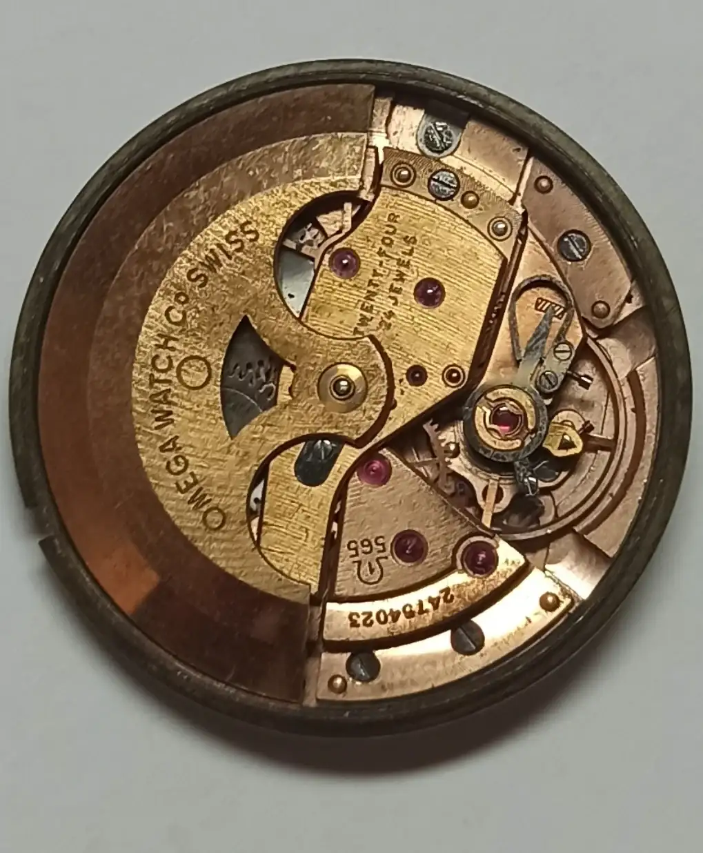

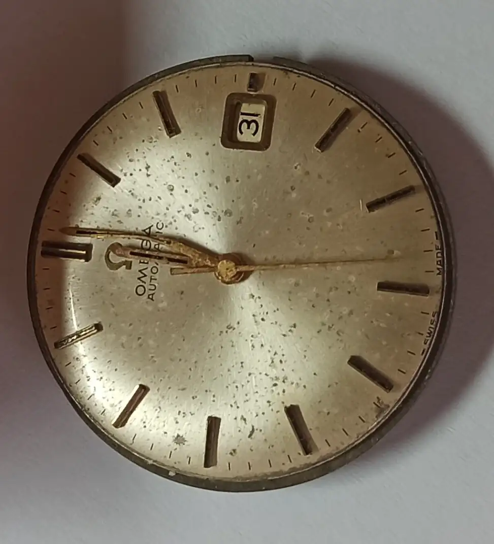

Buenas tardes a todos
Me acaba de llegar este señor mayor con bastantes achaques, al que le falta morada. En su día la debió de tener, pero por una razón u otra, el valor del inmueble hizo que se quedara sin ella.
Tengo la seguridad de que era "dorada", si bien desconozco cuál era su referencia catastral, para intentar localizar otra de las mismas características, aunque de material más humilde.
Vamos......que no tengo ni idea la caja que va con este movimiento y bata
Si me podéis echar una mano, os lo agradecería
Unas fotos

El 041 podría ser, pero veo que la bata es distinta. Si te fijas, la mía prácticamente roza la masa oscilante. Como que envuelve el movimiento. Si varía algo el grosor, ya no entra en la caja.
Me temo que me esperan muchas horas de Internet.

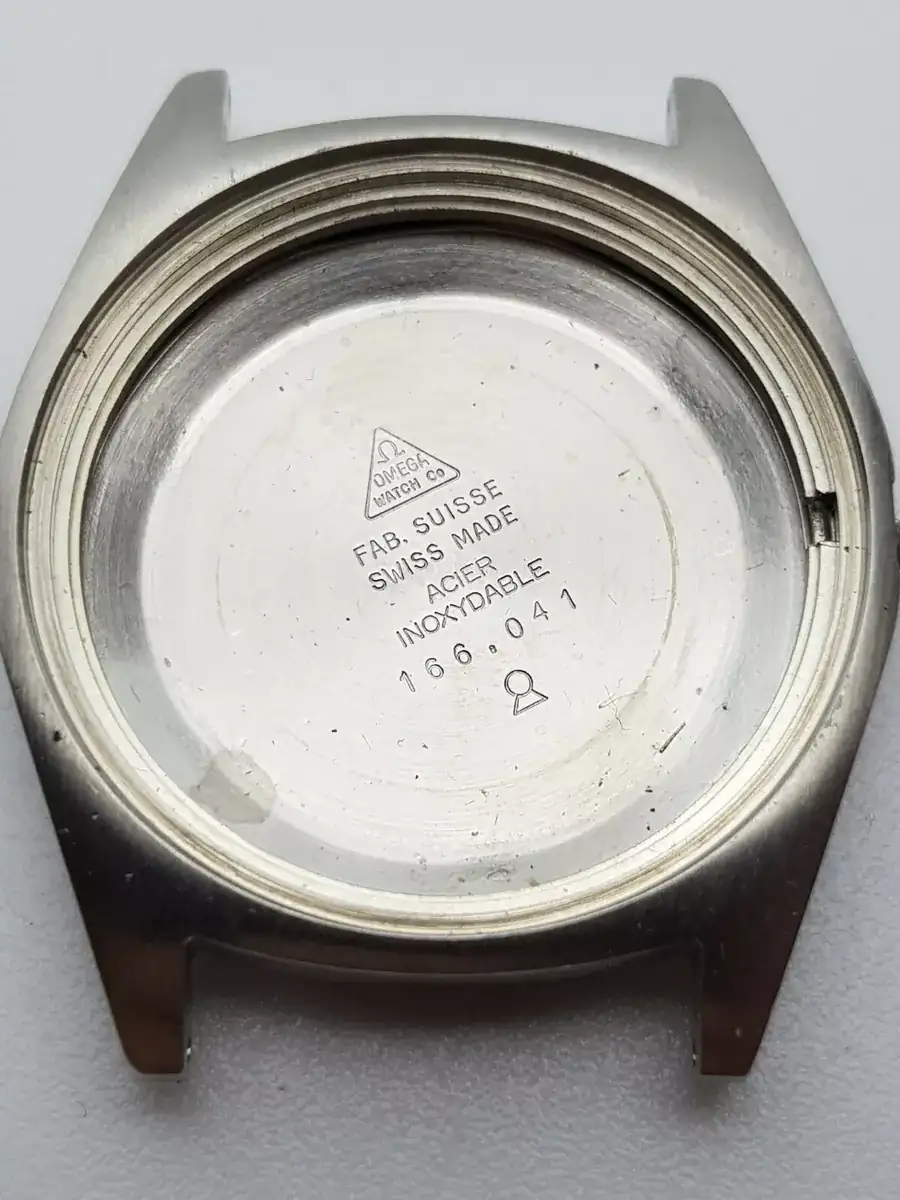

Para meter un 565 en la 041 necesitas la bata que lleva esa caja ya que sin ella el calibre baila y no se sujeta bien. También te tiene que coincidir la esfera

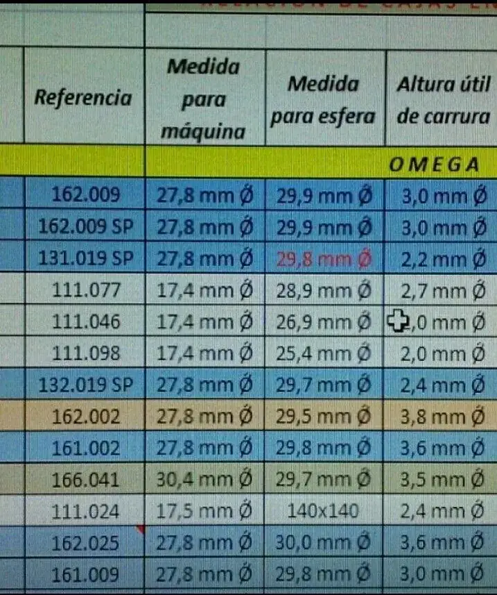

Hace años encontré esta captura, por desgracia no tengo el archivo completo ::grr::. Puedes ver qué la caja 166.041 tiene un hueco mayor que el resto de cajas compatibles con el 565

No, con esa bata no encajaría en la 041, ya que la tapa es roscada, y no te permitiría enroscarla. La bata que lleva es más un anillo de sujeción de la máquina que un suplemento. Y cajas nacionales no hay, es una denominación de las cajas de oro que se fabricaban aquí para albergar máquinas Omega hasta la década de los 80.

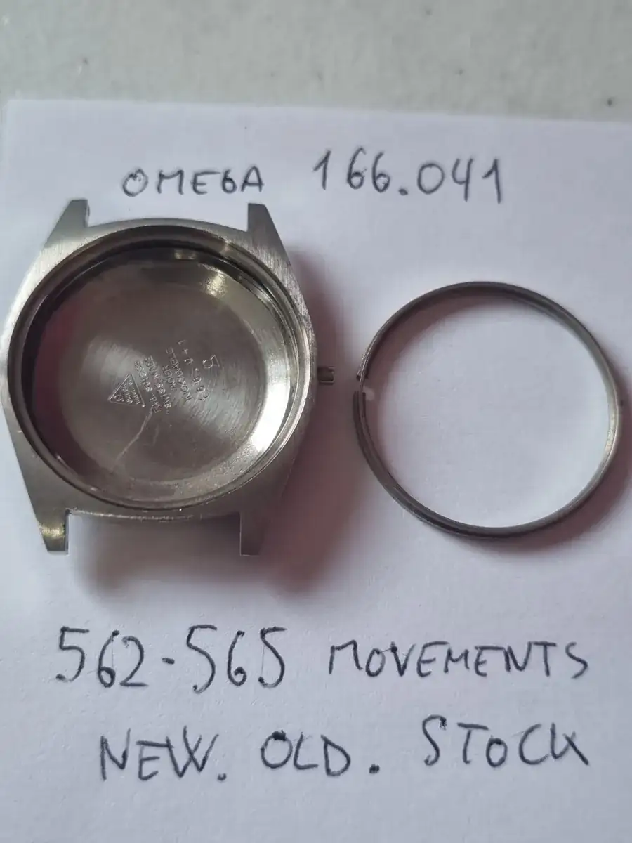

No sé las medidas internas porque hasta el lunes no me voy a Sevilla pero ¿no te cuadra la de oro que vendo para ese movimiento?. Esta el el FCV.
Y además de la de oro tengo un par de acero que también son monocasco.
Reacciones: Solidsteel y kesar

¡Yo también estaría interesado!
¿Entiendo que el 565 entra en todas estas referencias? ¡Gracias de antemano!
OjO, en todas no, las que empiezan por 111 no son compatibles y las 131.019 y 132.019 son para la familia de calibres 6XX

De las que están en la imagen estas son compatibles con el 565:
161.002
162.002
161.009
162.009
162.025
166.041
