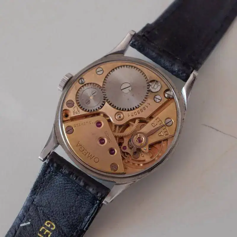

Hola amigos del foro vintage, un saludo a todos.
Quería enseñar esta pieza que compré ayer en un foro amigo a un compañero de Madrid. Me llegó ayer y desde entonces estoy investigando un poco sobre la historia del reloj. Quiero documentarme bien porque es un regalo para el cumple de mi hija (18) que es muy relojera y le gusta el tema vintage.

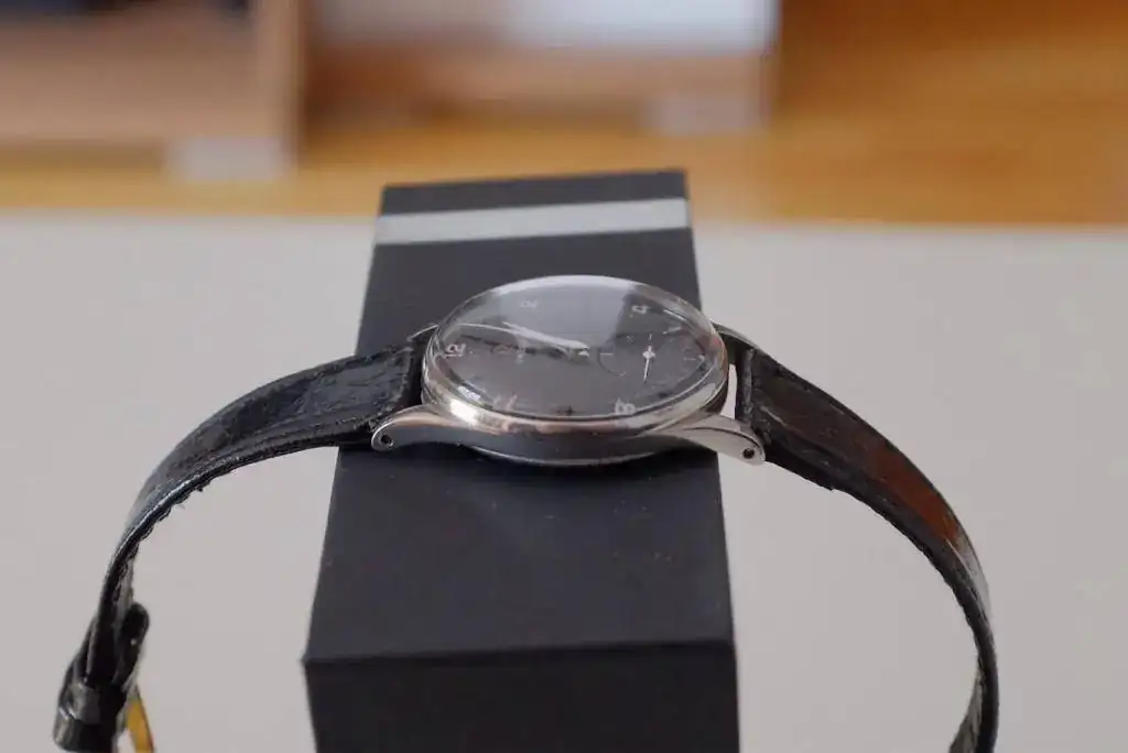

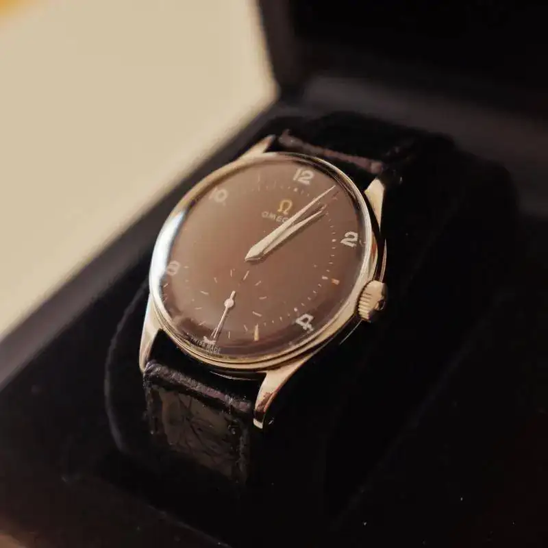

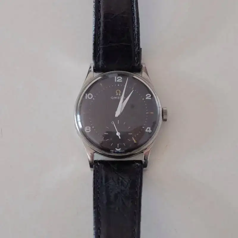

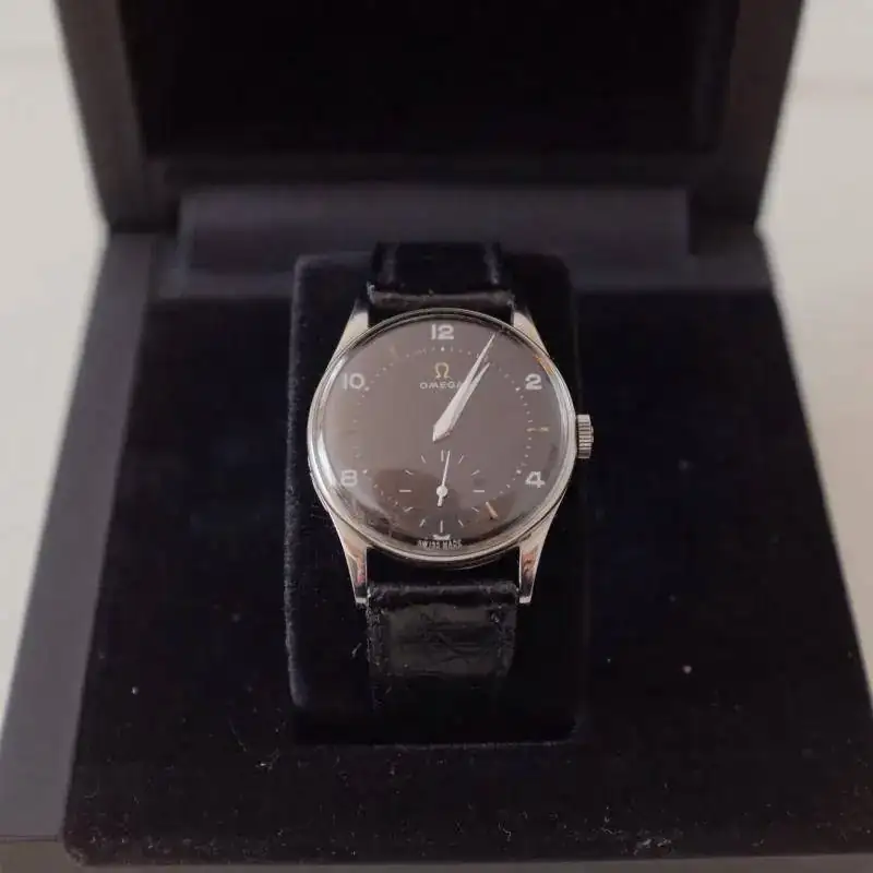

A simple vista al ser negro parece mucho más actual de lo que es, tiene 34 mm de caja y le han pintado con muy mal gusto las tres agujas en blanco. En sus tripas me aparece la ref. 2390 en la tapa, y la maquinaria es la conocía 265 de omega.
Los sabios del lugar me podrían ayudar con el año de fabricación y como era el dial originalmente? No se sí también lo han pintado o barnizado. El reloj marcha bastante bien y estoy comprobando su ajuste y reserva de marcha pero parece que esta bastante correcto todo.
Muchas gracias por todo y hay van unas fotillos

Ern, te correspondo con el saludo. Este calibre es descendiente y teniendo como base el mítico 30 T2. Hasta aquí llego. Esperemos que se pronuncien los habituales omeguistas, entre los que estan, Brand, mazel, cantabruca, Don Luís y el maestro JOBACU por si nos lee.

Como ha dicho bien el compañero, el calibre 265 es descendiente del famoso 30T2, incluso mucha gente incluye estos 265, 267, 268 etc dentro del 30T2. El otro compañero te ha dejado información clara acerca del año de fabricación de este calibre y demás datos. El dial si parece que ha sido retocado y las agujas repintadas...una pena...pero aún así se ve muy bonito y a tu hija, si le gustan los vintage, seguro que le encanta.
Un bonito Omega por fuera y por dentro. Lo de la esfera repintada, no siendo el más purista del mundo, no lo veo mal. No tanto lo de las agujas, estas seguramente tendrán una buena solución quitándole la pintura de encima. Es el único punto que no me gusta del reloj, pero no obstante a quien tiene que gustar es a tu hija a quien sin duda tardaremos poco en ver por aquí si le gustan los vintage.

La esfera también está restaurada, aunque no está muy "fielmente", no se ve mal, yo la veo bonita.....salvo por las agujas que debian ser aceradas, buscando en internet nuevas para ese calibre o quitando la pintura con algún liquido decapante, seguro que el reloj queda muy bonito para usarlo tu hija.

Buen día "enri"; la máquina está 10 puntos - 2 por los tornillos de ajuste a la caja y - 2 por el cuadrante y agujas...pero son solucionables. Un buen relojeros le sumará posiblemente algunos puntos y a disfrutar...FELICITACIONES...ES UN OMEGA!!!

Gracias chicos por los aportes, con lo que ya sabía y lo que me habéis ayudado estoy mucho más afinado con la historia del reloj. Viendo que el 11.000.000 se hizo en el 47 y el 12.000.000 en el 50, imagino que el 11.888.071 debe estar fabricado aprox. en el 49'
Lo único que no he encontrado por ningún sitio es el número de ref.
Por cierto, alguien sabe de que material esta fabricado la maquinaria del reloj, parece alguna aleación con oro rosa
Y también comentaros también que he pagado 200€ por el, creéis que es un buen precio?

En cuanto a la maquinaria, nada que ver con el oro rosa más que el parecido del color.

Buen día "erni" pidalé a su relojero que además de limpiarlo le haga niquelar o rodinar las agujas y que le coloque los 2 tornillos originales de ajuste de caja...(él Omega se lo merece). Sí no los tiene - lo cuenta aquí y seguro que "alguien" se lo enviará??

Muchas gracias, esa era la idea, poner los tornillos que faltan y rodiar las agujas. Yo creo que no saldrá muy caro y puede quedar bastante mejor que ahora

Excelente reloj , el calibre 265 es el mismo que el 30T2 de última generación, sus piezas son intercambiables entre sí, por ello es el más buscado de la serie 26X,sobre le precio que has pagado 200 euros considero que es un precio casi de derribo por ello se pueden aceptar algunos contras e inconvenientes como el dial restaurado y la pintura de las agujas, un trabajo realizado probablemente para embellecer y disimular las agujas e indices chapados en oro castigados por el tiempo , siemrpe en mi opinión , el reloj es un nuevo modelo montado a partir de un movimiento que perteneció a un reloj de oro que se fundió y ha sido adaptado con una caja original compatible con la serie 26X con un resultado si se quiere profano pero muy correcto por 200 euros , conseguir un 265 , montarlo en una caja original no es económico ,mas aún hacerle un service para dejarlo listo para su nueva etapa , como información la corona original que lleva el reloj en acero en caso de encontrarla tiene un coste entre 30-40 euros , ahora suma el resto .
