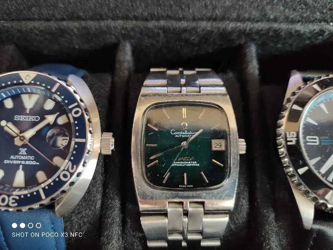

Tengo un Omega vintageautomático y hace unos días dejó de funcionar correctamente. Si lo agito se pone en marcha, pero para a los 10 o 15 segundos. lo tengo hace años y siempre funcionó bien.
Señal de que necesita pasar por taller si o si... son máquinas muy duras y casi eternas con mantenimientos periódicos... pero como todo en la vida un día u otro necesitará una reparación.
Que reloj es?
Un constellation.
    79,9 KB · Visitas: 74
impurezas, desgastes, lubricación deficiente... un golpe sin querer... pueden ser muchas causas
Gracias, pues toca llevarlo al relojero, un saludo.
