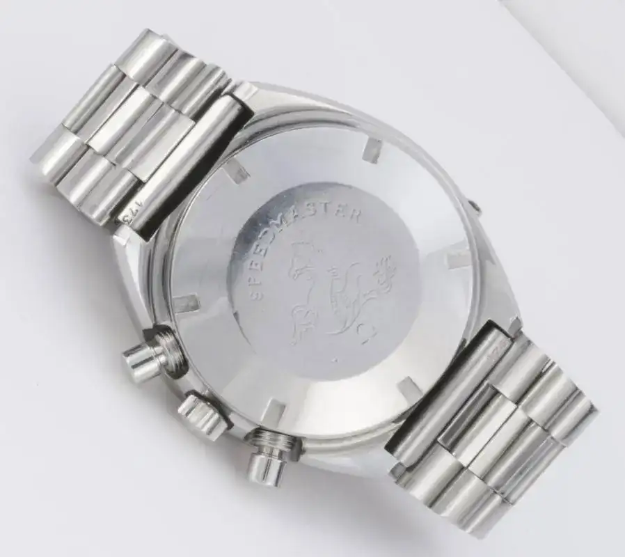

Hola a todos
He encontrado una pequeña diferencia entre un Omega Speedmaster Mark II 145.014(información del cliente) que me llegó para fotografiar y los otros que hay en internet con el mismo número de serie; resulta que tiene una pequeña rosca que sobresale de la caja en los pulsadores, me pareció curioso y ya que tenía que abrir el reloj para tomar las fotos, me fijé en la referencia de la tapa, y resulta ser que es el Omega Speedmaster Mark II Telestop 145.037. He buscado información y resulta que casi todo lo que aparece incluye la palabra RARO. Podrían por favor aportar información?. Adjunto 2 fotos donde se puede ver la rosca, no adjunto fotos del calibre porque es el 861 y no tiene otra diferencia con los 145.014 que la rosca y la referencia en la tapa.
Gracias de antemano!

Este reloj solo ha sido manipulado para hacer el cambio del cristal que es 063TN5219TA y es diferente al 063TN5146TA que corresponde al 145.014, por tanto la caja confirmado que es la 145.037 y la tapa tiene la referencia 145.037.
Calibre 861... casi todo igual al 145.014 excepto la rosca en los pulsadores y alguna mínima diferencia de tamaño en la caja, no se porque toda la información que aparece en internet dice RARO Omega?... será porque se fabricaron pocos?.

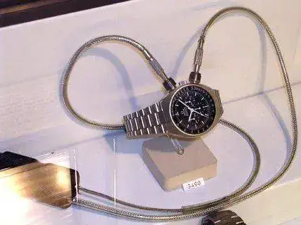

Para que servirá la rosca del pulsador???

Servía para engarzar un mecanismo de control remoto del crono, como un disparador remoto de las cámaras antiguas... aquí tienes bastante información
https://forums.timezone.com/index.php?t=msg&th=2214626&rid=12189
