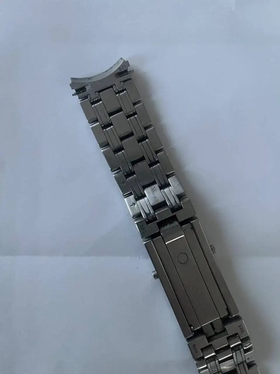

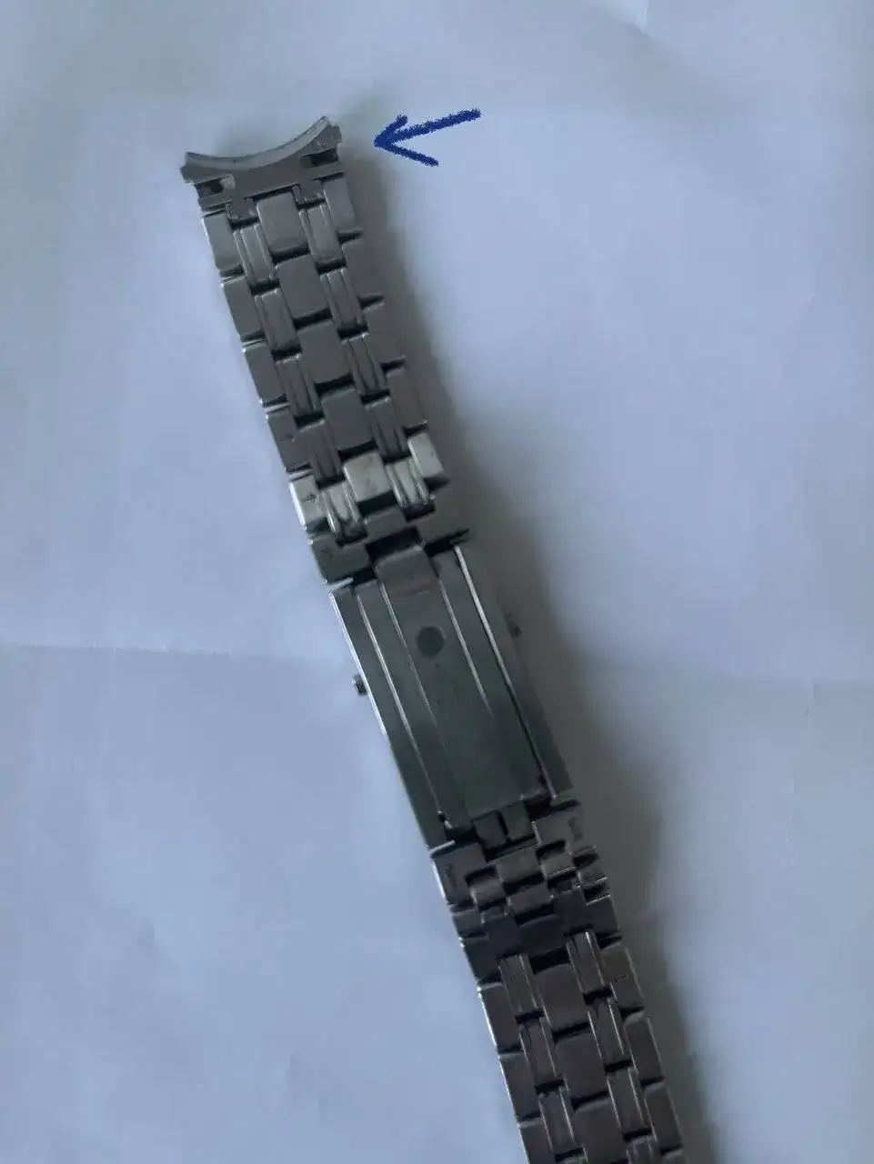

Te envío dos fotos del armis con y sin pasador, para que lo veas por dentro, y puedas ver esos dos huecos por donde introducir la herramienta, esos si, solo con herramienta adecuada nada de cuchillos o punzones. El mío es un Bond, pasador de 20mm. Espero que te ayude.
Reacciones: vestev
