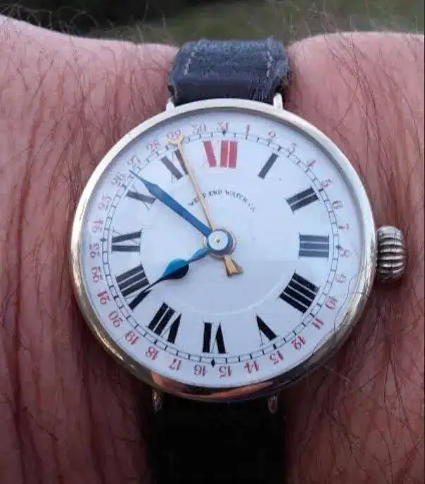

PD: El West End no es el protagonista del hilo, pero sabes que me rechifla ese tempranero pointer date 😍😍
Ah, y una cosita que se me ha olvidado, por si quieres comprobarlo. Aunque no me considero experta Omeguista de esa época, lo que yo conozco que se denomina "escarabajo" es otro concepto de asas, bastante anterior (años 30-40)
very_rare_vintage_omega_scarab_1667034410_9703fe7c

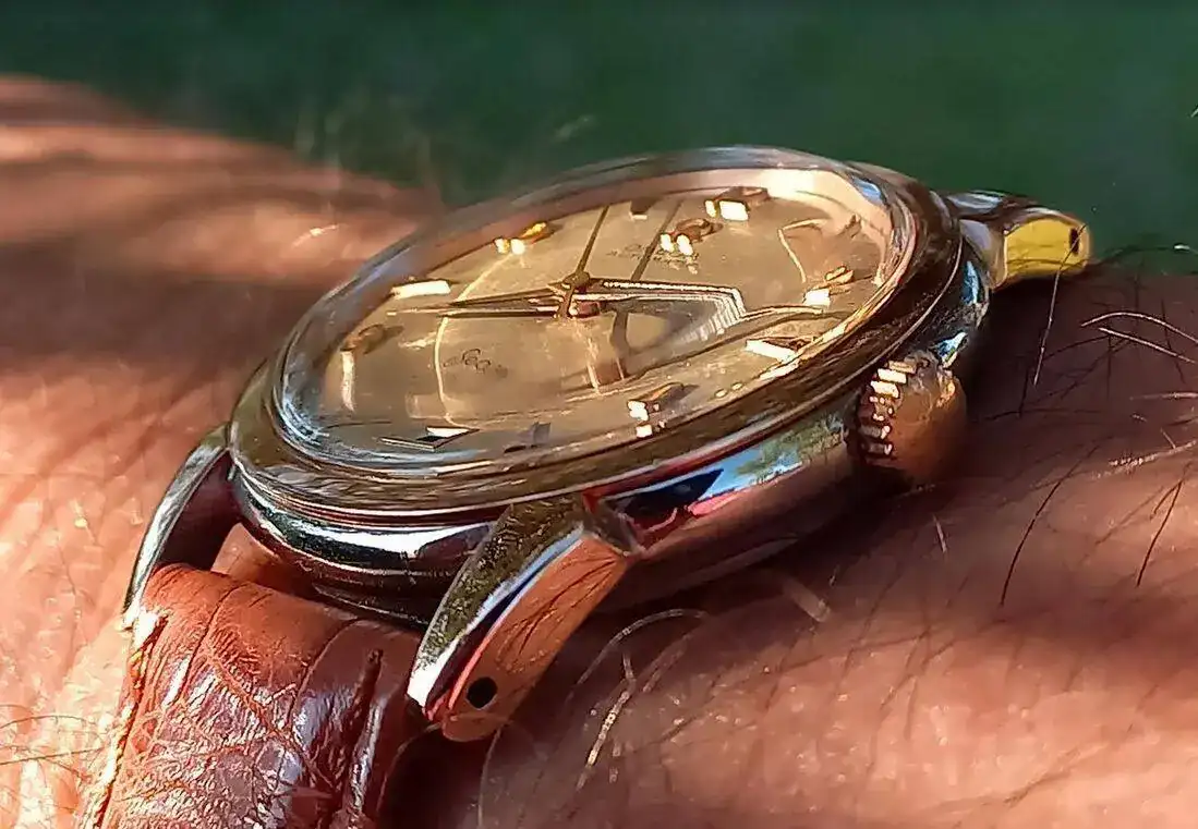

Buenos días a tod@s

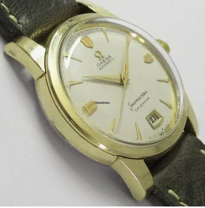

Hoy quiero presentar el último reloj de la caja MILESTONES, los primeros automáticos de los años cincuenta.
Ver el archivos adjunto 2651194

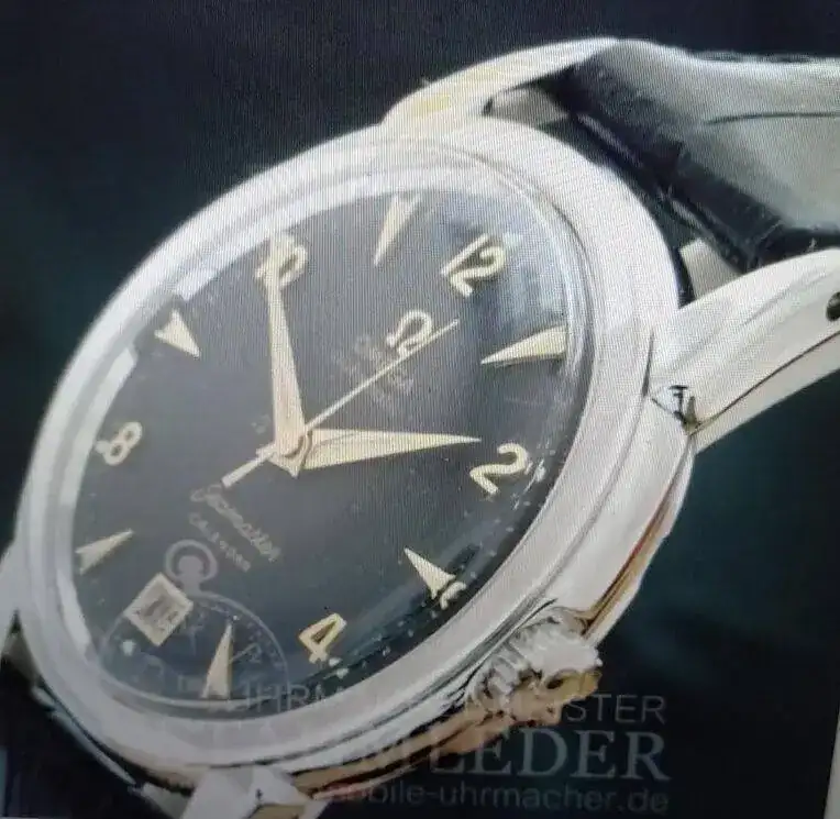

Elegido un OMEGA SEAMASTER ref.2627, es el primer movimiento automático a martillo en su última evolución y el primer OMEGA con una ventana para la fecha, además en la posición "6".
Creo que nadie lo había hecho antes en esta posición. Esto, entre la gran variedad de Omegas de los años cincuenta, lo hace este modelo especial, igual que el diseño de la caja.
Omega llegó un poco tarde, Rolex, el inventor de la fecha en una ventana salió una década antes con su Oyster Perpetual Date.

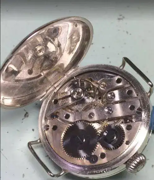

Pero Rolex no era la primera marca con una fecha en un reloj de pulsera, era Hammerly en 1915 con un fechador del centro. Tengo este reloj y está firmado WEST END WATCH, un reloj super raro con esfera de esmalte y la 12 en rojo de 1915. Una autentica time capsula en estado perfecto.
Ver el archivos adjunto 2651188Ver el archivos adjunto 2651189
Ver el archivos adjunto 2651190
Ver el archivos adjunto 2651191Ver el archivos adjunto 2651192

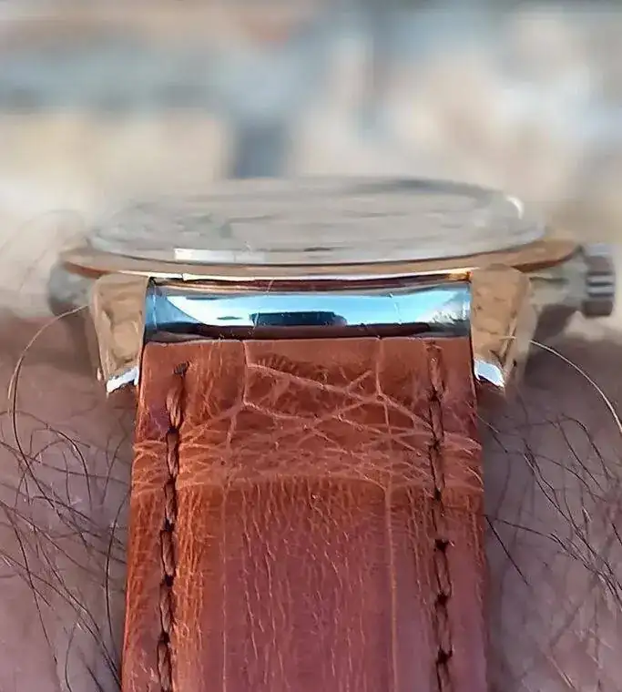

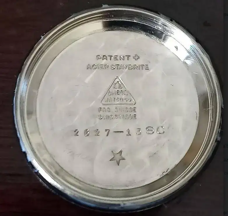

CAJA

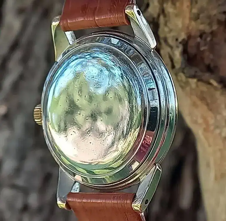

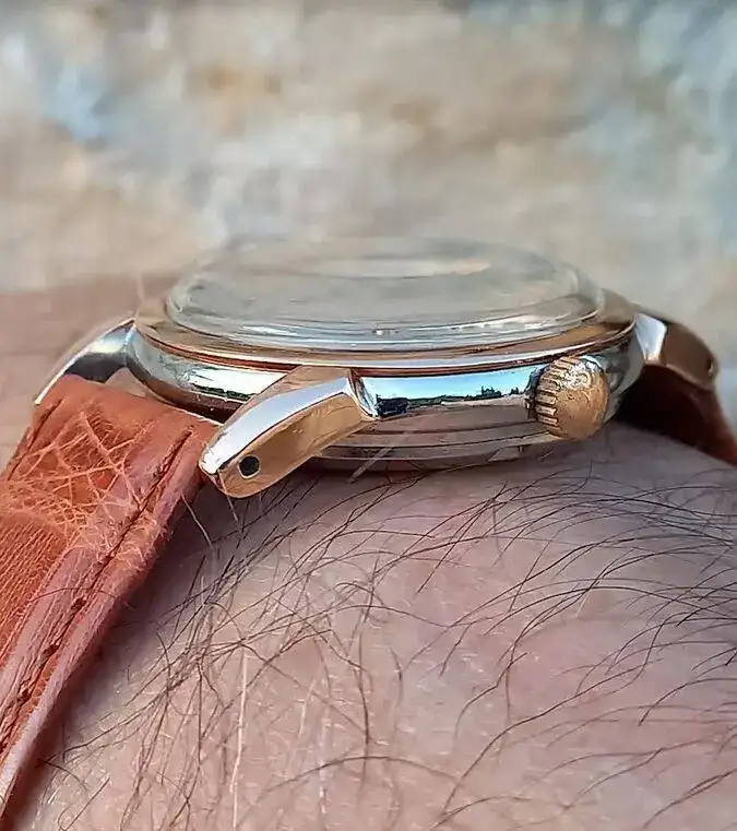

La caja es de acero con el fondo de rosca y una junta, la carrua de este modelo del perfil con una "barriga", o en forma de un gordo codron. Las largas asas tipo cuernos, creo los Omegistas también lo llaman "escarabajo", simulan un reloj más grande, que solo tiene 35mm sin corona. El reloj lleva un cristal plexi bombeado.
El reloj es un "mixto", las asas y corona son de oro rojo, "so called gold capped" con 80 micron de oro laminado. El bisel es oro rojo entero. Los gold capped normal son de acero con oro amarillo, en oro rojo solo visto uno o dos mas.
Ver el archivos adjunto 2651195
Ver el archivos adjunto 2651197
Ver el archivos adjunto 2651198
Ver el archivos adjunto 2651218
La corona que lleva este reloj no es la original, pero ¿que es original? He mirado mínimo cien relojes y por lo menos cinco coronas y por supuesto todos originales :(
Por fin busqué publicidad de la casa Omega de aquellos años y la encontré en un hilo RE :) Gracias al forero # rafagil.
Ahora tengo que buscar esta corona con el bulto en oro rojo.
Ver el archivos adjunto 2651199
Ver el archivos adjunto 2651202 Es la corona original

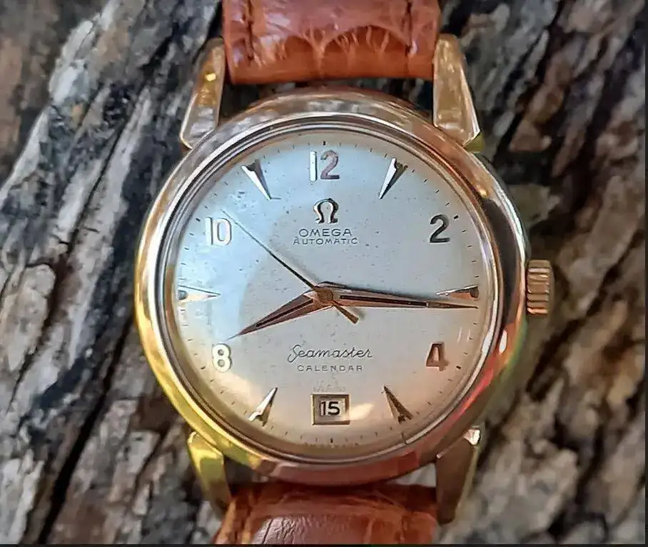

ESFERA

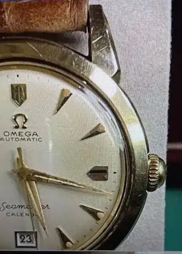

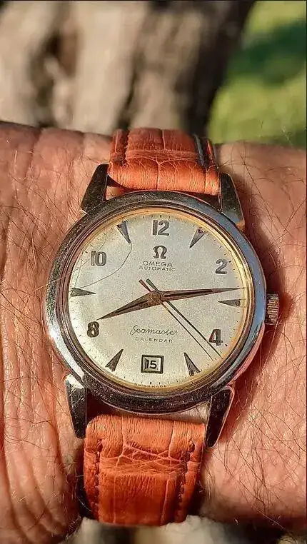

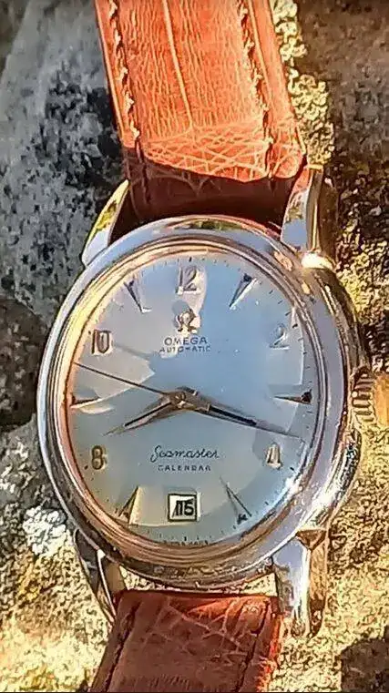

La esfera es la original y no está repintada. Lleva números, índices y agujas doradas en oro rojo. Depende de la luz la esfera se presenta en un blanco huevo hasta un blanco tirando a más oscuro, lo que es la pátina de 70 años.
En la "seis" tiene una ventana para la fecha cuadrado, los modelos posteriores lo tenían en forma de trapecio.
Imprimido, OMEGA AUTOMATIC - Seamaster CALENDAR - SWISS MADE en el bordillo. Símbolo OMEGA aplicado en oro rojo.
Ver el archivos adjunto 2651204
Ver el archivos adjunto 2651208Ver el archivos adjunto 2651210
Otra vez la configuración de la esfera abandona los acertijos.
Normalmente tiene la esfera solo con indicios sin números, muchos llevan los números 3 - 12 -9, cinco números como mi reloj solo he visto una esfera más.
También he visto uno con 12 números, igual de raro que los cinco números, solo hay una en la red.
Ver el archivos adjunto 2651213Ver el archivos adjunto 2651216

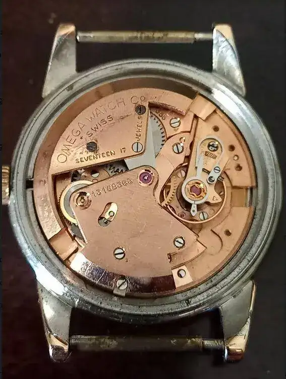

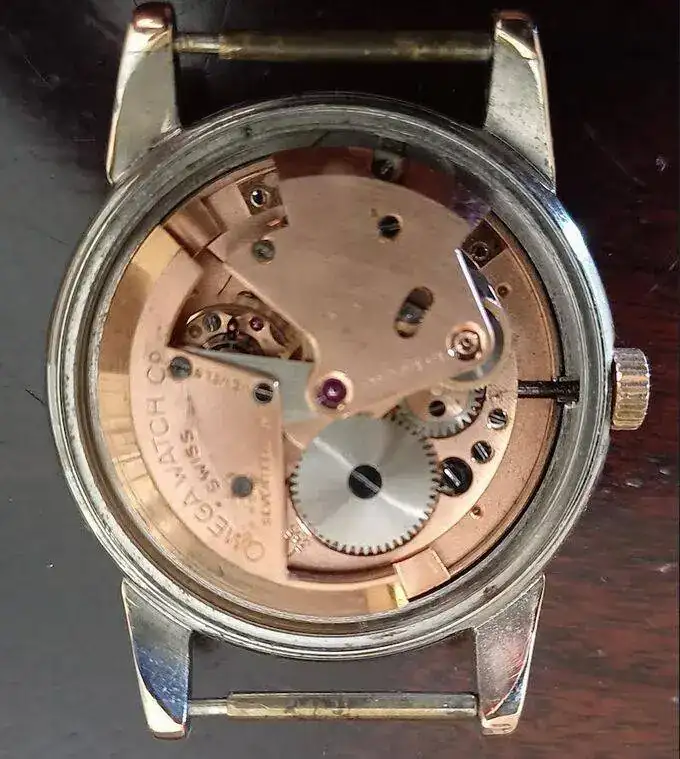

El calibre 355 es la última evolución de los famosos "martillos" de la casa, que parece solo fabrican martillos hasta el 1955, luego venían los rotor 360 grados de la serie 4XX.
Típico puentes de Omega chapados en oro rojo, volante con tornillos que gira con 19.800 alternacias, no con 18.000 como era normal en los cincuenta.
Tiene reglaje micrométrico mediante tornillo y cuello de cisne, ya en esta evolución no se ven los muelles para frenar el martillo. El estado del movimiento está bien, hay que hacer una revisión y poner la raqueta al medio y cambiar dos tornillos del martillo, que son feos. Una revisión sin más, pero más adelante, va con 15 segundos plus al día, muy bien por el abuelo.
La fecha cambia lento en unas dos horas, un quick set para ponerlo no lo tiene.
. http://www.ranfft.de/cgi-bin/bidfun-db.cgi?10&ranfft&&2uswk&Omega_355

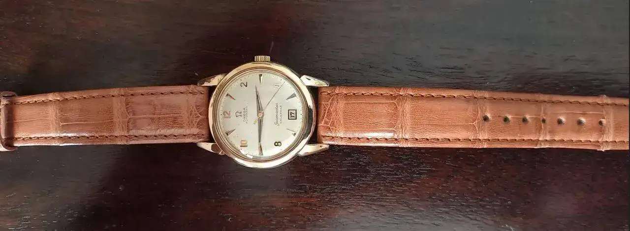

Tenía otra correa de aligator en mi stock y creo que le va muy bien con el oro rojo. Falta la hebilla Omega, pero esto se puede comprar un día.
Ver el archivos adjunto 2651222
Resulta que este OMEGA SEAMASTER ref.2627 con esta configuración de esfera, combinación de metales blanco/rojo, movimiento cal. 355, tiene todo el derecho de entrar en la caja MILESTONE.
Me encanta el reloj, sobre todo por esta rara aplicación de oro, normalmente goldcapped tienen la carrua todo en oro, no solo las asas y el bisel.
Tampoco esta mal tener el primer calendario de OMEGA y este reloj siempre me llamado attencion.

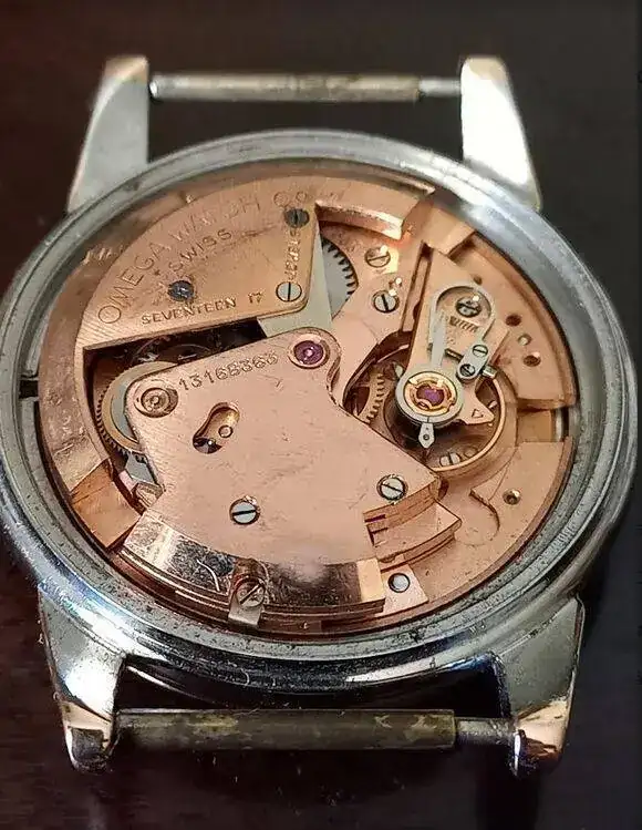

Precioso reloj, como casi todos los omega de época sin tocar. Un bumper siempre transmite sensaciones especiales, y eso que sólo disfruto de uno. Y al precio que se ha puesto todo, creo que seguirá siendo así.
El calibre parece que esté bastante trasteado, no sé si es que se lo dejaban al gato para jugar, tanto arañazo...

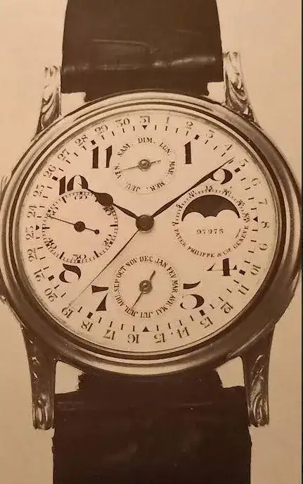

Miramos mas en el libro de los tres gurus, encuentramos un Patek Philippe de 1925, vendido 13.10.1927 con calendario perpetuo y fase lunar.
Este movimiento vendido PP en un reloj de bolsillo de mujer 1898 y lo cambiado posterior a un reloj de pulsera para hombres en el 1925.
Este movimiento seguro no fue una serie, era un pedido especial de una mujer (hombre) muy rica.
Tampoco es el primer calendario perpetuo, A.L.Breguet lo hecho 80 anos antes y seguro no era el primero, mejor el primero que funcionado.

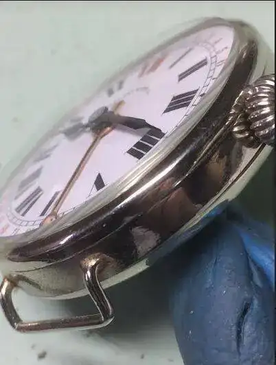

Tambien hay de estos Moser con esfera de metal, lo hemos visto en los anos 90 alguno. Lo han dicho, que eran reproduciones del reloj Moser?
El Moser original tenia esfera de esmalte blanco.
El reloj de Movado, el original, no lo visto nunca, muy bonito.
Lo que visto es una reproducion de este tipo de ventana en un bisel muy ancho en los 90 tambien, no recuerdo la marca, pero es posible que era Movado.
Muy divertido es el Zeppelin, que la marca Moser (la marca de hoy), lo robado de Paul Gerber. Paul lo encuentrado el sistema de dos discos horizontales en un patente caducado y lo construido todo nuevo, pero no puede patentarlo, creo tampoco le interesado patentarlo, un teatro que solo vale dinero.

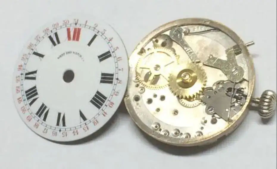

Gracias Princesa!
Tienes toda la razon con el WEST END, no es protagonista, pero por fin discutimos un poco mas por la fecha, gracias al link de nuestro amigo Miguel. Es mejor que hablamos de las fechas, que del Seiko Capitan Willard de la 1235. serie muy limitado, para el mercado de Vietnam.
Con el escarabajo seguro tienes razon, no soy Omeguista, solo Egoista.
Me alegro que degusa el Seamaster, pero si tiene martillo ya es reloj Princesa. Estoy buscando un Cartier con martillo, pero no encuentro ninguno. Esta marca no vale, creo :laughing1:
Un besote querida Idoia
A disfrutar de él.
El calibre con un poco de amor de mi amigo cambia mucho, importante siempre es la base. Cambiar dos tornillos con oxido y una limpieza y esta.
Hay cosas que no se puede hacer, por ejemplo la lamina de oro, si esta danada no hay solucion. Tambien los fondos maltrados para abrir, esferas repintadas, etc.

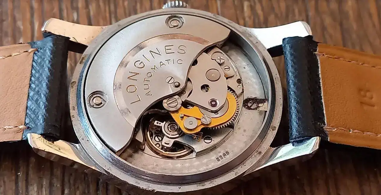

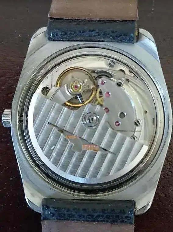

Aqui tienes dos Longines automatico, el primer y el ulltimo de la casa (inhouse).
990.1
22 AS
Reacciones: miquel99, AbderramanII y sanzcurto
