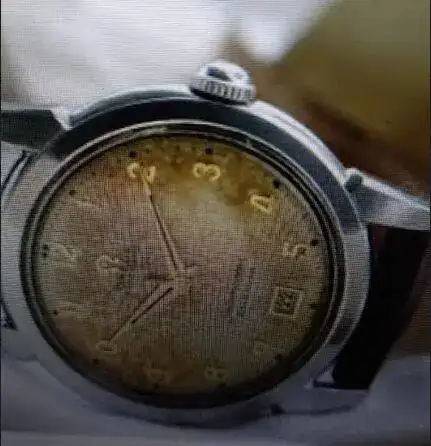

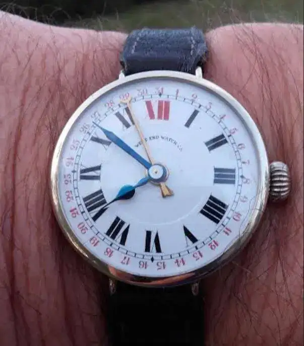

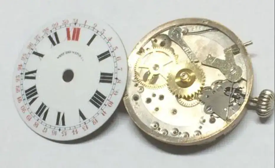

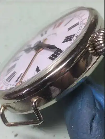

Pero Rolex no era la primera marca con una fecha en un reloj de pulsera, era Hammerly en 1915 con un fechador del centro. Tengo este reloj y está firmado WEST END WATCH, un reloj super raro con esfera de esmalte y la 12 en rojo de 1915. Una autentica time capsula en estado perfecto.

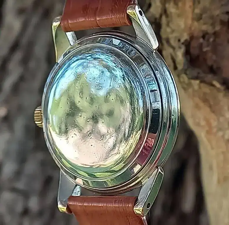

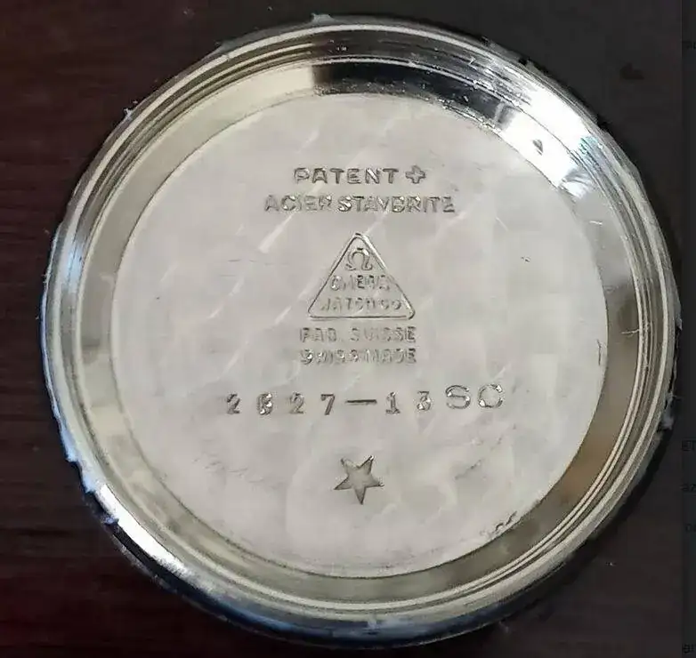

CAJA

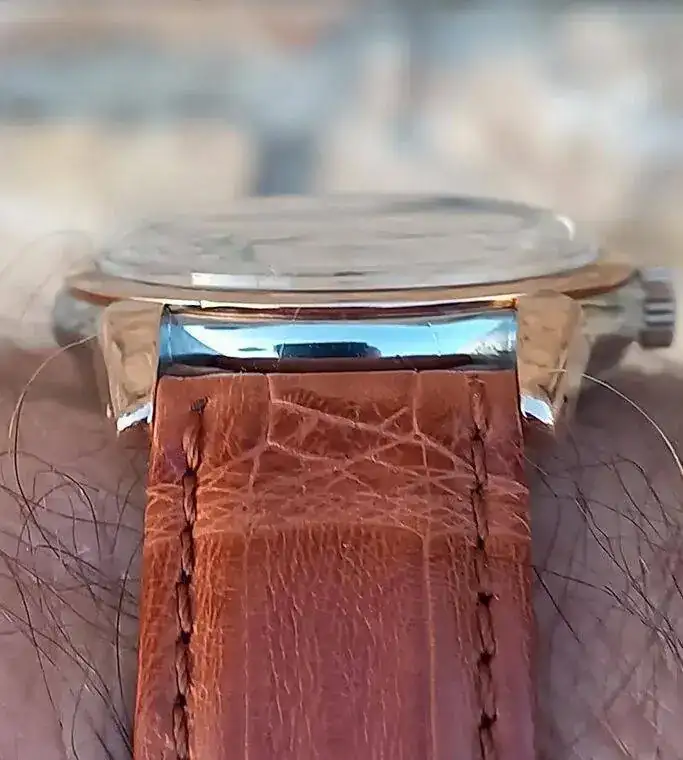

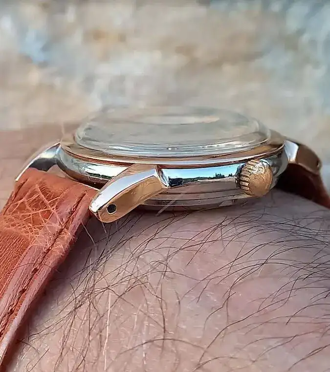

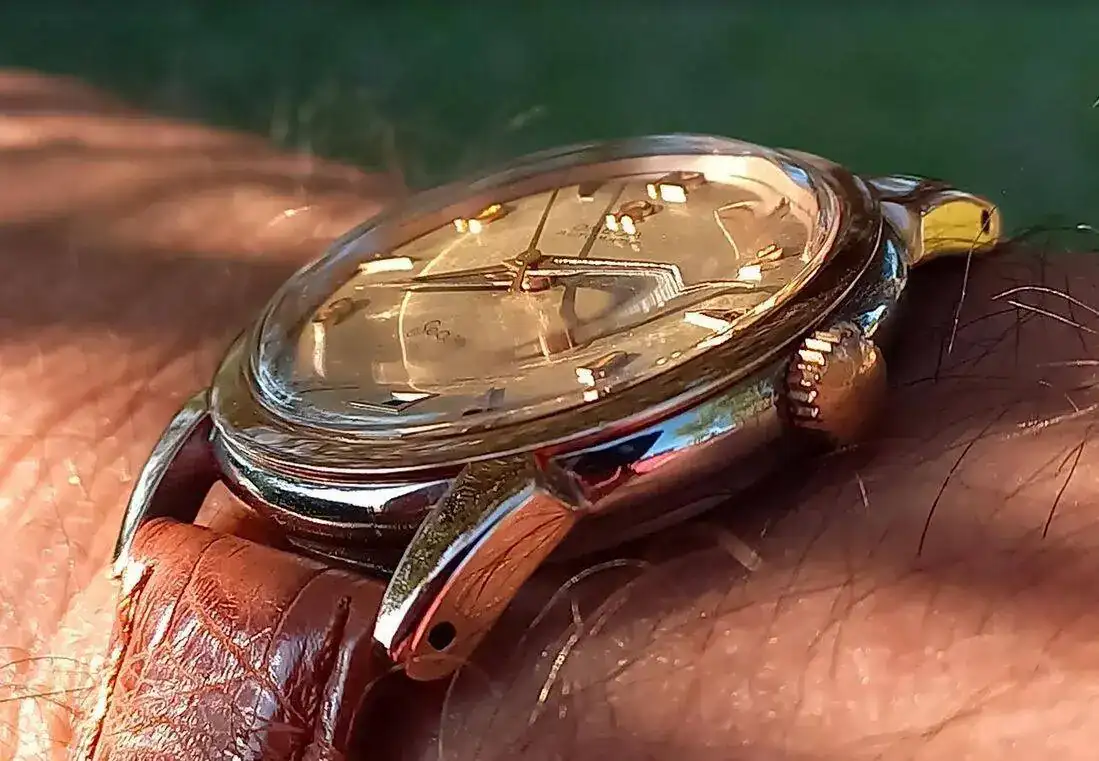

La caja es de acero con el fondo de rosca y una junta, la carrua de este modelo del perfil con una "barriga", o en forma de un gordo codron. Las largas asas tipo cuernos, creo los Omegistas también lo llaman "escarabajo", simulan un reloj más grande, que solo tiene 35mm sin corona. El reloj lleva un cristal plexi bombeado.
El reloj es un "mixto", las asas y corona son de oro rojo, "so called gold capped" con 80 micron de oro laminado. El bisel es oro rojo entero. Los gold capped normal son de acero con oro amarillo, en oro rojo solo visto uno o dos mas.
La corona que lleva este reloj no es la original, pero ¿que es original? He mirado mínimo cien relojes y por lo menos cinco coronas y por supuesto todos originales

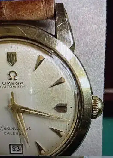

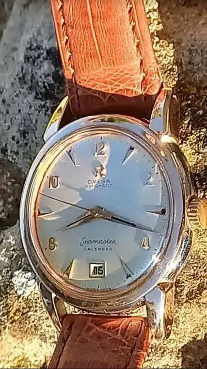

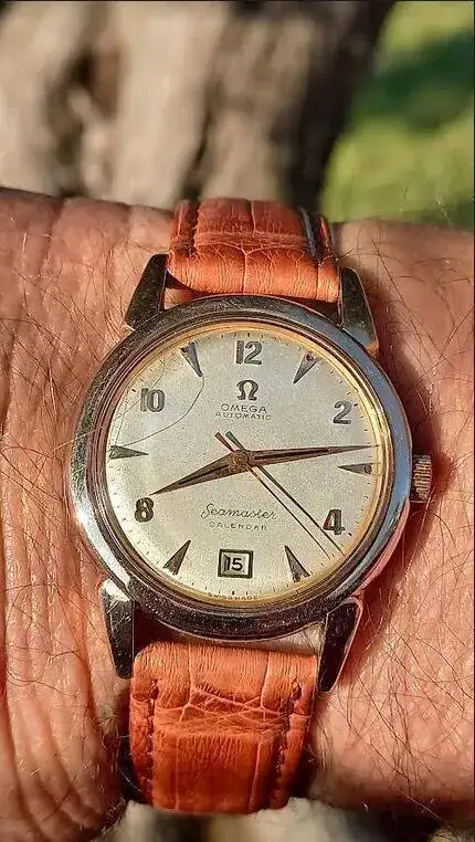

ESFERA

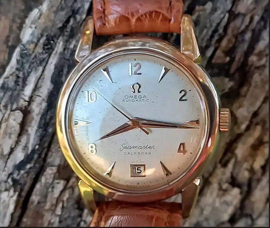

La esfera es la original y no está repintada. Lleva números, índices y agujas doradas en oro rojo. Depende de la luz la esfera se presenta en un blanco huevo hasta un blanco tirando a más oscuro, lo que es la pátina de 70 años.
En la "seis" tiene una ventana para la fecha cuadrado, los modelos posteriores lo tenían en forma de trapecio.
Imprimido, OMEGA AUTOMATIC - Seamaster CALENDAR - SWISS MADE en el bordillo. Símbolo OMEGA aplicado en oro rojo.
Otra vez la configuración de la esfera abandona los acertijos.

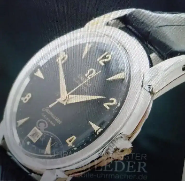

Normalmente tiene la esfera solo con indicios sin números, muchos llevan los números 3 - 12 -9, cinco números como mi reloj solo he visto una esfera más.
También he visto uno con 12 números, igual de raro que los cinco números, solo hay una en la red.

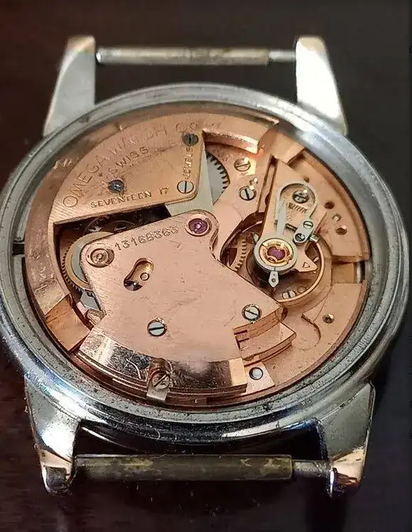

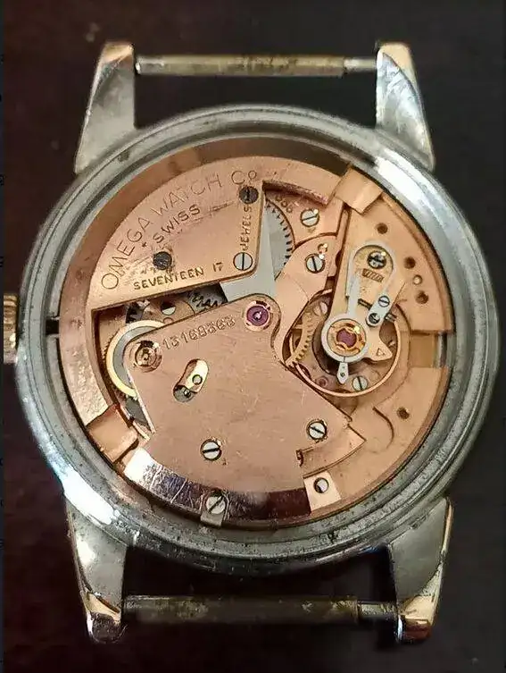

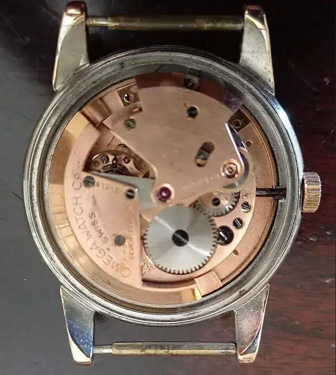

El calibre 355 es la última evolución de los famosos "martillos" de la casa, que parece solo fabrican martillos hasta el 1955, luego venían los rotor 360 grados de la serie 4XX.
Típico puentes de Omega chapados en oro rojo, volante con tornillos que gira con 19.800 alternacias, no con 18.000 como era normal en los cincuenta.
Tiene reglaje micrométrico mediante tornillo y cuello de cisne, ya en esta evolución no se ven los muelles para frenar el martillo. El estado del movimiento está bien, hay que hacer una revisión y poner la raqueta al medio y cambiar dos tornillos del martillo, que son feos. Una revisión sin más, pero más adelante, va con 15 segundos plus al día, muy bien por el abuelo.
La fecha cambia lento en unas dos horas, un quick set para ponerlo no lo tiene.

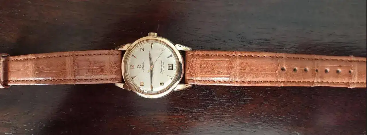

Tenía otra correa de aligator en mi stock y creo que le va muy bien con el oro rojo. Falta la hebilla Omega, pero esto se puede comprar un día.
