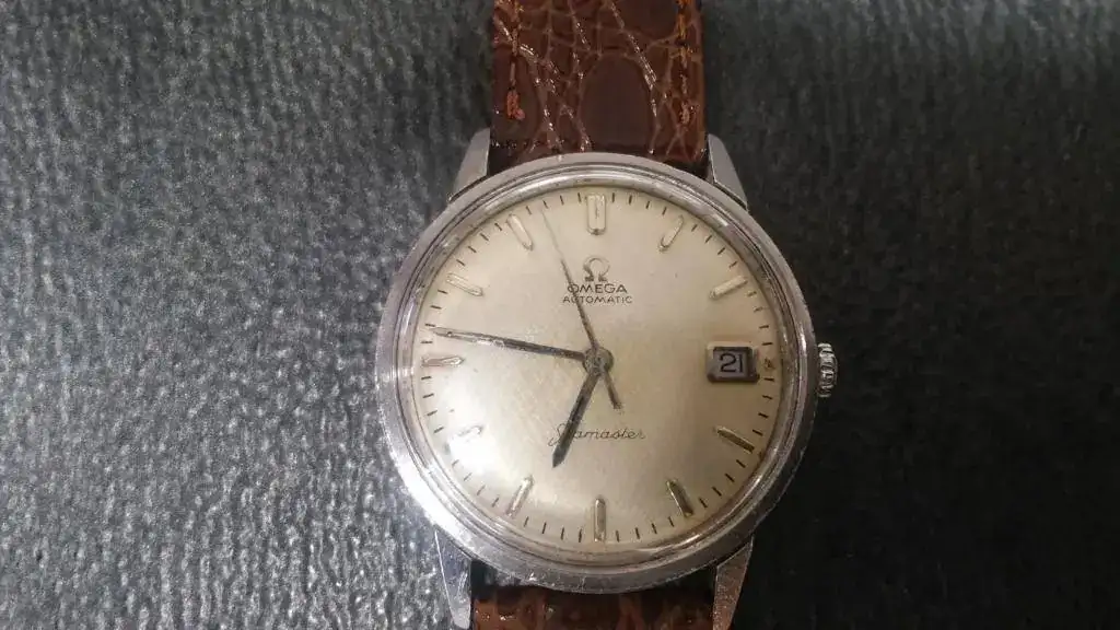

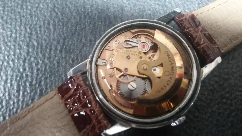

también pude sacar alguna imagen de este SEAMASTER que también me encantaaaaaaaaa lo que no está escrito. No podéis imaginar el babeo tan tremendo que me entró viendo todo aquello, me subió la tensión. El resto de la caja sube unos cuantos peldaños, con eso digo todo, a ver si puedo mostraros algo más adelante.
A lo que importa, cutre fotos:
¿Cómo lo véis? En persona mucho mejor que en la foto, por supuesto, el reloj es una belleza. Entiendo no obstante que este modelo es más "común" que el otro, y aparte menos antiguo, aunque este calibre es una de las cumbres omeguísticas (muchos dicen que el mejor automático de Omega jamás, no sé) ... a vuestro juicio... ¿qué pieza tiene más "categoría"?

Excelente reloj , la caja y corona son las correctas, los indices y las agujas en acero nos indican que no corresponde a ningún montaje de tantos que se ven , no se pueden apreciar las fotografías con claridad, tengo alguna duda con el dial , si es original y su precio es razonable es una gran compra, no se ven muchos
jajaja nooo al amigo germanio no me cabe ninguna duda de que el otro le gusta mucho, mucho, muuuucho más jeje.
La verdad es que ambos son preciosos... esta esfera "lino" no la había visto en persona en ningún Seamaster de la época, es una pasada.
Claramente el dial está restaurado.
La "S" de Seamaster debería ser la abierta.
Esa "O" bastante achanchada...
las "A" de automatic, puntiagudas....
La plantilla de los minutos mal alineada y los palitos demasiado gruesos y largos.
Además los índices de horas están redondeados por twittear mientras pulen la chapa :-P
Un dial original sería como éste,
las puntas bien marcadas y definidas.
El cepillado se hace en cualquier taller de rastauración de esferas,
en lugar de darle en una sola dirección, lo cruzan.
Estimado Miquel,
Es como cuando se clasifica el color de los diamantes:
Si hay duda, no hay duda.
Muchas gracias Miquel y Alvaro! invaluable aporte.
A posteriori sea dicho, la S clama al cielo, sí. Por cierto, ¿en qué época se usó esa S tan alambicada que se pretende imitar en este dial?
Lo de las A y la O no lo pillo mucho con esta foto la verdad, aunque la que tengo yo aquí se ve mejor, al pasarla al foro pierde definición.
Los índices y segunderos también son obvios a posteriori jeje.
Aún así el reloj me encanta eh, y tiene más de original que el 90% de lo que hay por ahí... aunque el precio obviamente cambia.

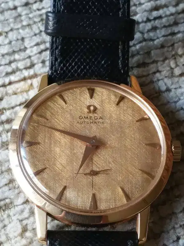

Álex, te dejo la foto de un "linen dial" mio; no es un seamaster pero creo que podrás ver lo que te dice Álvaro -Golipo-.
Este es distinto...
el otro "lino" es bien débil, típico en otros relojes.
Recuerdo que algunos Connies 751 tienen el lino cruzado,
pero de nuevo, es otra textura que las dos que muestran acá.

Álvaro, eso que apuntas sobre el "lino" me parece muy interesante. Jamás pensé que hubiese varios trazados. ¿Podrías ser un poco más gráfico y explicarnos cuántos tipos de esferas "lino" hay?
Creo que sería fabuloso que nos iluminaras.
Pero no seeee :clap:
Ese cepillado que en el soleilage es radial,
y que a veces vemos en vertical en los diales,
es lo mismo que hacerlo cruzado con un gran cepillo cilíndrico :
https://relojes-especiales.com/threads/movimientos-decorados.419179/
No sé si ese que mostraste es ya más profundo y
casi acercándose al "panal de abeja" de algunos ricos, ricos Omegas :)
