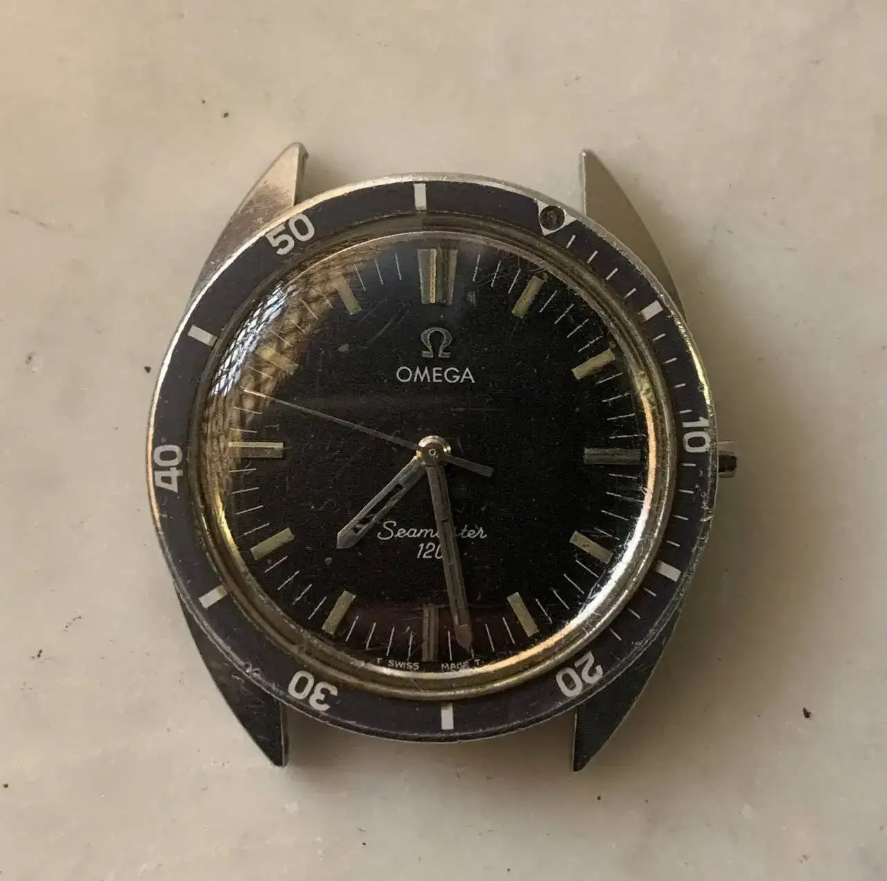

Buenas tardes a todos,
hace tiempo que no escribía en el foro, pero acabo de recibir un bicho del que quería hablaros.
Me acaba de llegar este precioso Omega Seamaster 120 ref. 135.027 con calibre 601 y unas medidas que me gustan mucho. Esta sobre los 37mm. Tiene una pátina muy bonita.
Como siempre, me calenté en una puja en la bahia, a ciegas, y como siempre al abrirlo me he dado cuenta de toooodos los problemas 😅
Como podéis ver, le falta la corona.
Problema 1, hace días que estoy intentando encontrar la ref de corona que va con esta referencia de caja pero no la encuentro. Si alguien tiene una idea, o la corona que le iría bien, estaré encantado de leeros.
Aprovecho para preguntar: hay documentación consultable para saber que referencia de caja corresponde a casa referencia de corona?
Problema 2, la tija esta rota, y no puedo tirar de ella para extraer el movimiento… una idea de como hacerlo?
Problema 3 (menos grave) El bisel estaba pegado. Lo he declipsado y limpiado. He puesto bien el fijador, pero al
Intentar clipsarlo de nuevo queda fijo, no puede rotar. En el peor de los casos no me importa demasiado, el reloj quedaría igual de chulo y llevable, pero si alguien tiene idea de como solucionar el problema, estaré encantado de escuchar consejos!
Estaréis pensando, y que hace este tio intentando arrglar el reloj el mismo, llevalo a un buen relojero chaval!
Pues estoy de acuerdo, es una tontería, pero es que me encanta intentar arreglar algunas cosillas, y luego ya se lo llevo al especialista!
Me llega en unos días un armis 1069 con endlinks 524, comprado en la bahia tambien, que le quedará de perlas.
Bueno pues eso, gracias por leer, y merci d’avance por los consejos si alguien puede ayudarme!
Saludos compañeros!

Después de una tarde/noche de perros me consuela leerte , mi trabajo al lado del tuyo es coser y cantar.
Paciencia , la verdad es que no te puedo ayudar ni en lo de sacar la tija que se me antoja una cosa complicada, a ver si alguien se le ocurre algo.
Me quedo por aqui
El reloj es una pasada de bonito, aunque la foto en miniatura no le favorece
Suerte compañero

Enhorabuena compañero por tan singular pieza.
Con respecto a la tija, dependerá de en qué parte se haya roto. Intenta sacar la máquina de la caja a ver si tienes parte de la tija a la vista para poder tirar, si no con las puntas de unas pinzas, si no pon una microgota de cianocrilato en la punta de un palillo y pégalo al extremo visible de la tija, pero sólo a la tija, y si no tendrás que desmontar la esfera. Y si no puedes sacar la máquina de la caja, intenta lo del palillo y si no hay que quitar el puente del barril.
Respecto a los otros dos problemas no te puedo ayudar.

Buen reloj aunque tenga problemas. Para sacar el movimiento tendrás que quitar el bisel, el plexi y la esfera. Luego le das la vuelta y sacas las bridas que te señalo en rojo. Una vez quitadas, el movimiento te saldrá empezando por el lado que te señalo con verde sólo con inclinarlo de ese lado y boca abajo, claro.
Si no puedes quitar la esfera porque sus patillas tenga los tornillos muy apretados tendrás que hacerlo como te digo pero saliendo por arriba.
Con respecto ala corona dime la referencia de caja, que no la veo bien en la foto, y le pregunto a mi amigo el ex-Omega. Y hasta puede que la tenga.
¡¡Suerte!!

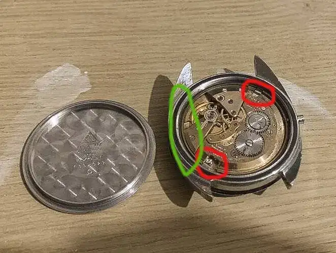

Hola compañero! Pues voy a intentar hacerlo así! El plexi lo he inspeccionado bien y no es original, asi que lo saco a hachazos 😝 si hace falta! Crées que por delante, al haber quitado el plexi, tendré acceso a los tornillos de la esfera?
La ref es 135.027, si tu amigo tiene corona y plexi firmados seria genial!
He inspeccionado un poco mas, y creo que el anillo que sostiene el bisel no es correcto, si tubiera uno tambien me interesaría! No se si me explico bien sobre la pieza, te dejo una foto. Es el anillo con forma typo hexagonal.

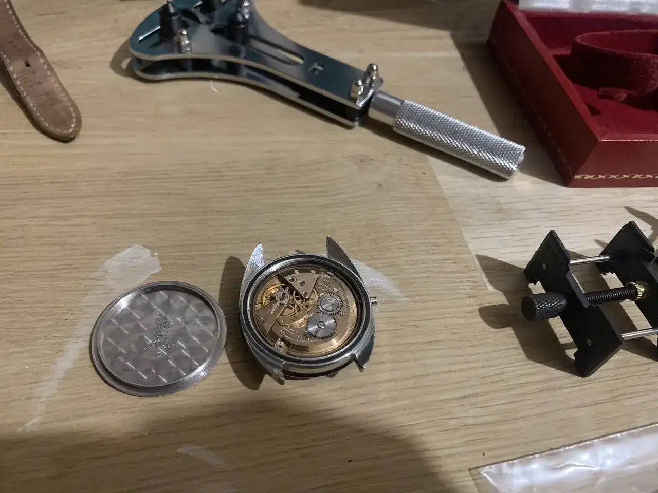

Vamos a ver, por partes:
Al levantar el plexi NUNCA tienes acceso a los tornillos de las patillas de la esfera; sólo podrá sacar ésta si no los apretaron al ponerla; lo más probable es que te salga por arriba una vez que esté libre por abajo.
Mañana le pregunto a mi amigo si tiene coronas, tija creo que no le quedan, ese aro metálico no es para sujetar el bisel es para ajustar la tapa trasera. Plexi original tengo yo por si él no tuviera. Pero como nunca he tenido uno de buceo no sé si lleva un plexi especial. Lo preguntaré.

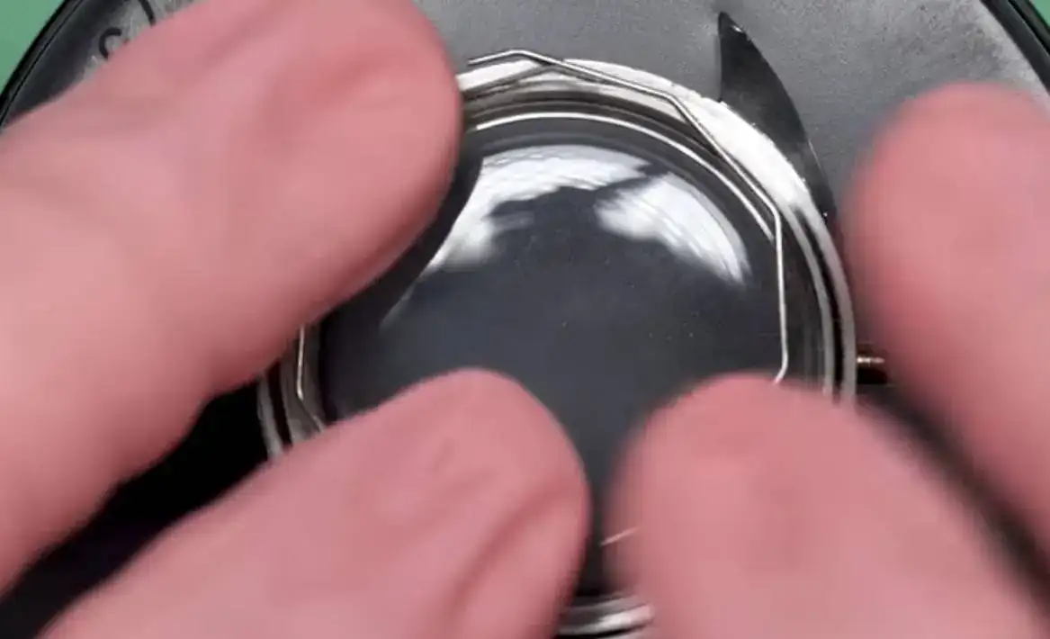

Tija ya la tengo, me faltan corona y plexi! Hoy intento sacarlo por delante, no me atrevo a sacar agujas y forzar la esfera!
te dejo un video en el que montan y desmontan la misma ref de caja, pero con fecha y automatico, en el que se ve la piezq hexagonal de la que te hablo, y explica que es para aguantar bisel.
Minuto 47:55

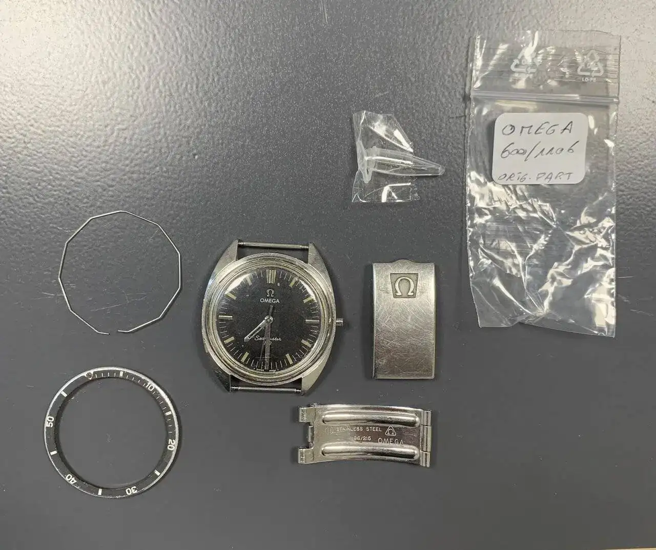

Os dejo foto de la primera fase de desmontaje. Venía con un armis sin marca pero con cierre 1186/215 Omega, que no corresponde al reloj. Se va para la bahia!
Saludos!

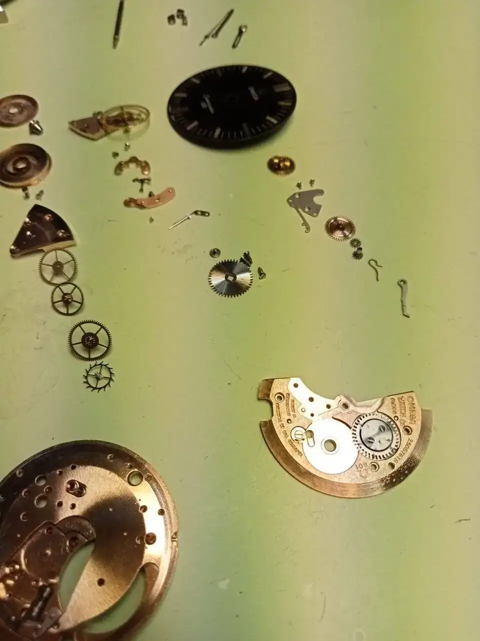

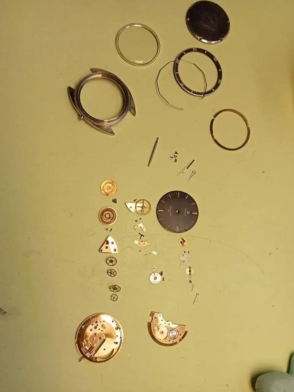

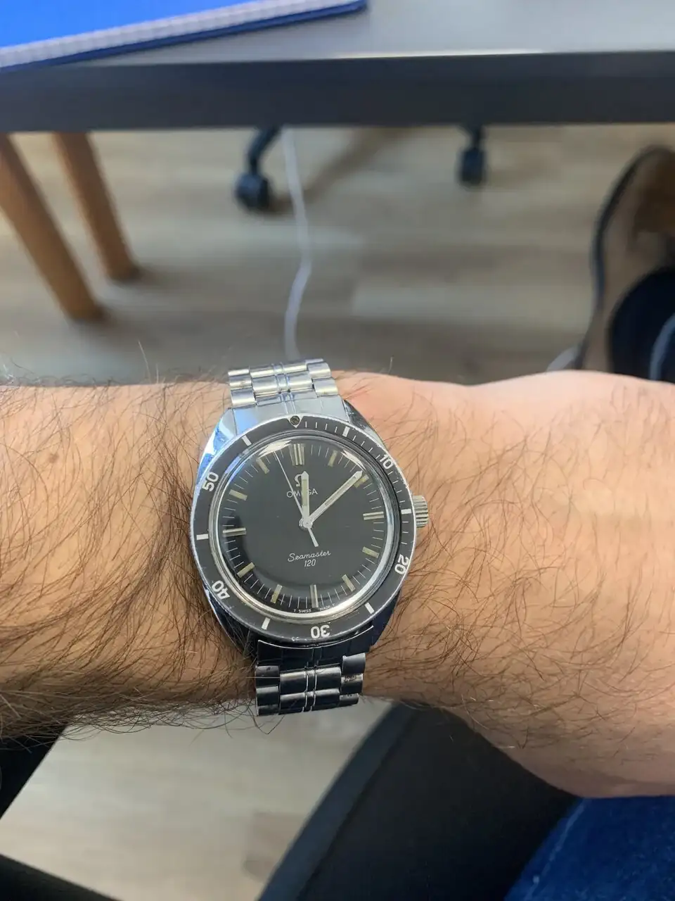

Pues el bicho ya esta desmontado completamente para revisión! En unos días tendré las fotos del proyecto terminado!
Ahi van las fotos del calibre desmontado
Reacciones: JASG, Zarsan, le temps y 2 más
Acabo de recuperar el reloj! Una pasada!
Reacciones: Josean, txema2, JASG y 7 más

Buenos dias.
No se si te habran dicho ya, la corona original es: Omega 069ST42045
Espero haberte ayudado, un saludo.

Ostras! Le he puesto una que iba bien, porque no sabía cual le tocaba por referencia! Ahira que lo se me pongo a buscarla para ponersela! Muchisimas gracias compañero!
