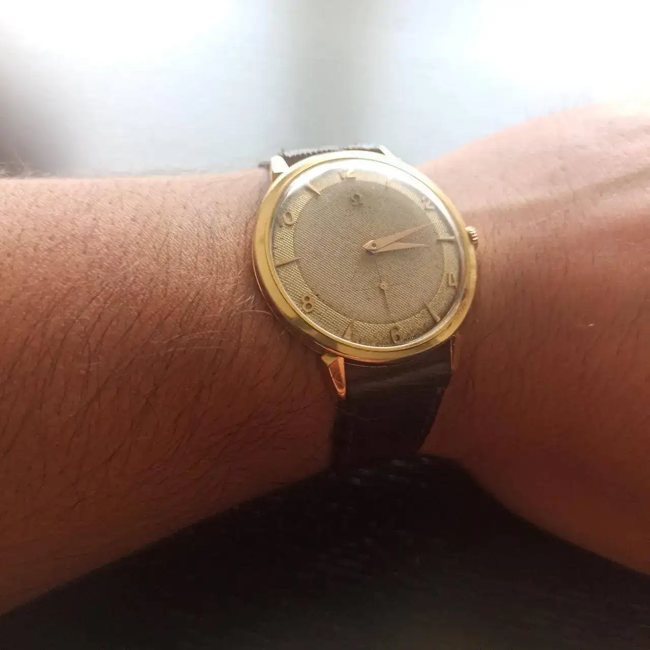

Hola a todos.

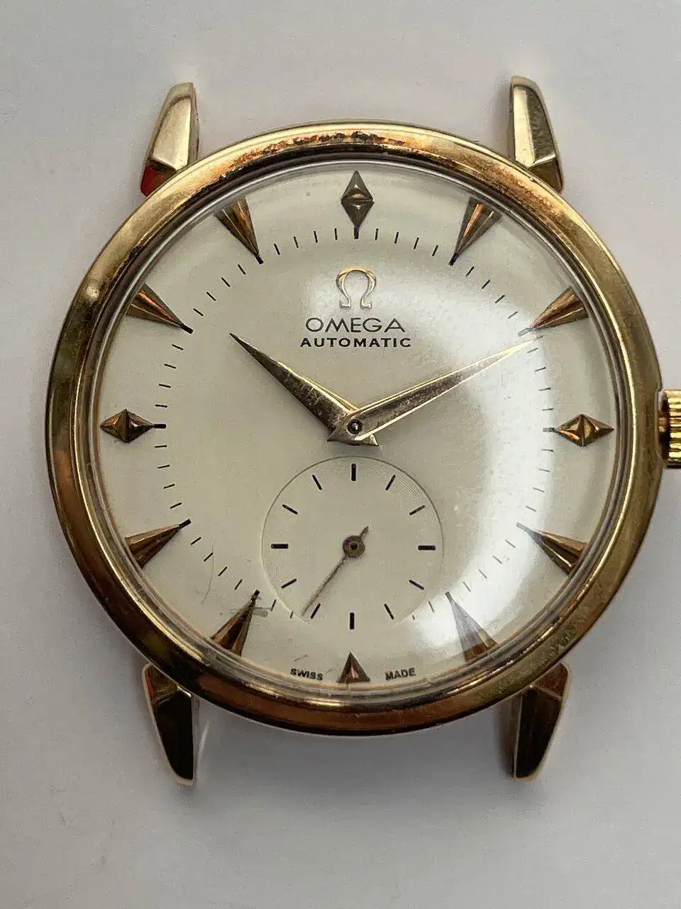

Abro este hilo para presentaros el regalo que me han hecho mi mujer y mi suegra hoy.
Se trata de este Omega , que fue de mi suegro. El reloj está en un estado óptimo con la esfera supongo que nunca restaurada -mi suegro falleció hace casi treinta años -
La semana que viene lo llevaré a mi relojero a darle un repaso.
Os dejo unas fotos , y a ver qué me podéis contar del reloj, no soy nada experto en vintages y toda información es bienvenida.

Enhorabuena compañero, un regalazo lleno de intangibles. Un magnífico Omega de 1954, con calibre automático bumper 344, en caja de oro original suiza. La esfera sí está restaurada, pero muy bien hecha y no menoscaba para nada la belleza del reloj. A disfrutarlo y a cuidarlo mucho.

Buenas noches, no puedo dormir, me hago mayor...
Enhorabuena por el reloj: un Omega bumper 344 oversize, con caja de oro.
Le estoy dando a la pelota y no acabo de verlo claro, la verdad, y me refiero a la esfera. Cuenta el OP que el reloj era de su suegro -que en paz descanse- y hace 30 años que no se utiliza. Nos vamos al año 93. Es improbable que lo comprara entonces y aún nos quedan otros 40 años hasta su fabricación. Intervalo de tiempo más que suficiente para poder pasar de todo.
Por tanto por el factor tiempo puede que esa esfera se haya retocado, o no.
Las fotos no son claras -para mí- y así poder pronunciarme con un poco más de seguridad. Fotos rectas con el reloj de frente y la grafía de Omega sin tapar al igual que fotos del subdial, me serían de gran ayuda.
Dudo al presuponer que los relojes de oro se usaban poco por su valor; sus días de muñeca eran para ocasiones especiales, mayoritariamente.
Se aprecia que la caja, asas, bisel, tapa y calibre del reloj del forero están inmaculados y, si todo lo anterior es así... por qué alguien iba a retocar un dial que también debería estar casi prístino?
Lo dicho, tengo dudas pero... la esfera pueda ser la de origen.
A ver si con nuevas fotos nos aclaramos.
Gracias.

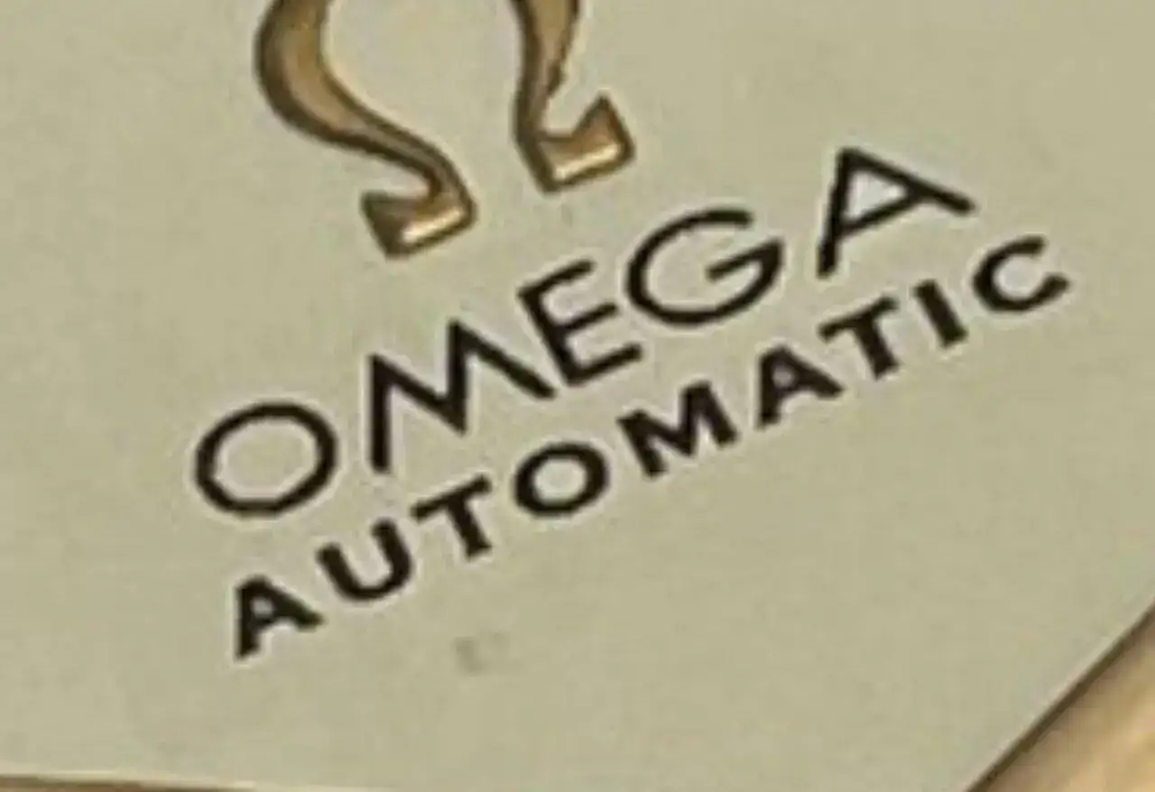

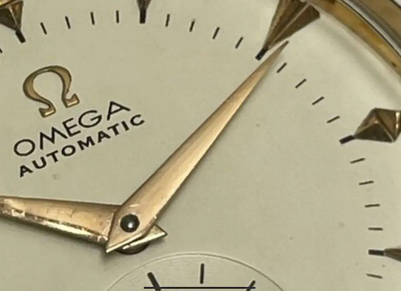

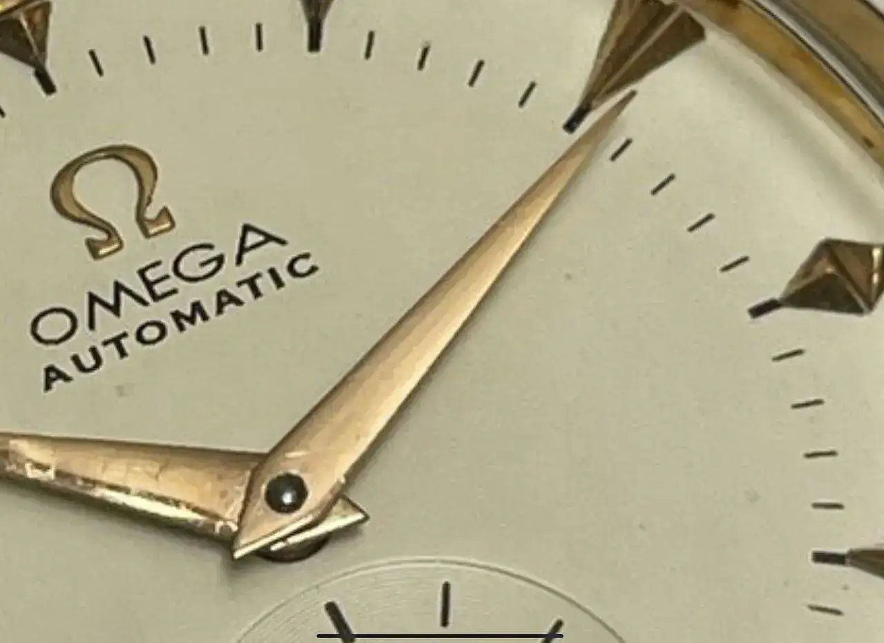

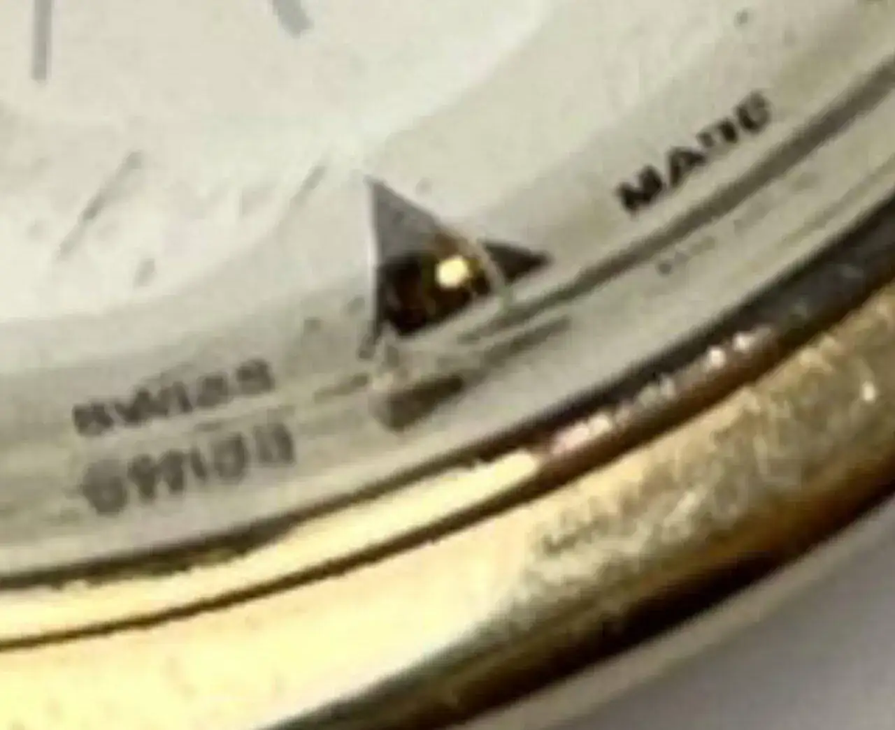

Pues sigo manteniendo que esa esfera está restaurada, bastante bien como he dicho, pero restaurada. Lo primero que me llama la atención es la tonalidad adquirida, más propia de un reloj de los 60, que de uno de los 50, y en las grafías veo algunas incongruencias. En la marca, la O y la E están desproporcionadas, y el trazo del AUTOMATIC es más grueso que el de OMEGA, cosa que no debería, aparte de que la grafía en sí no me termina de cuadrar.
Los índices de la subesfera de segundos me parece que están demasiado separados del borde, mal definidos, y algunos a diferente distancia, aunque esto último podría ser debido a la distorsión de la fotografía.

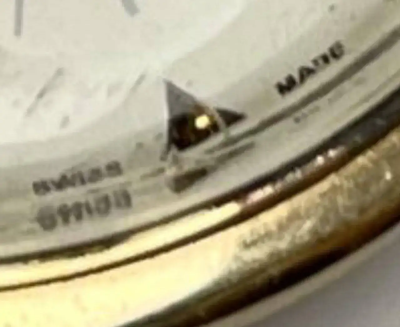

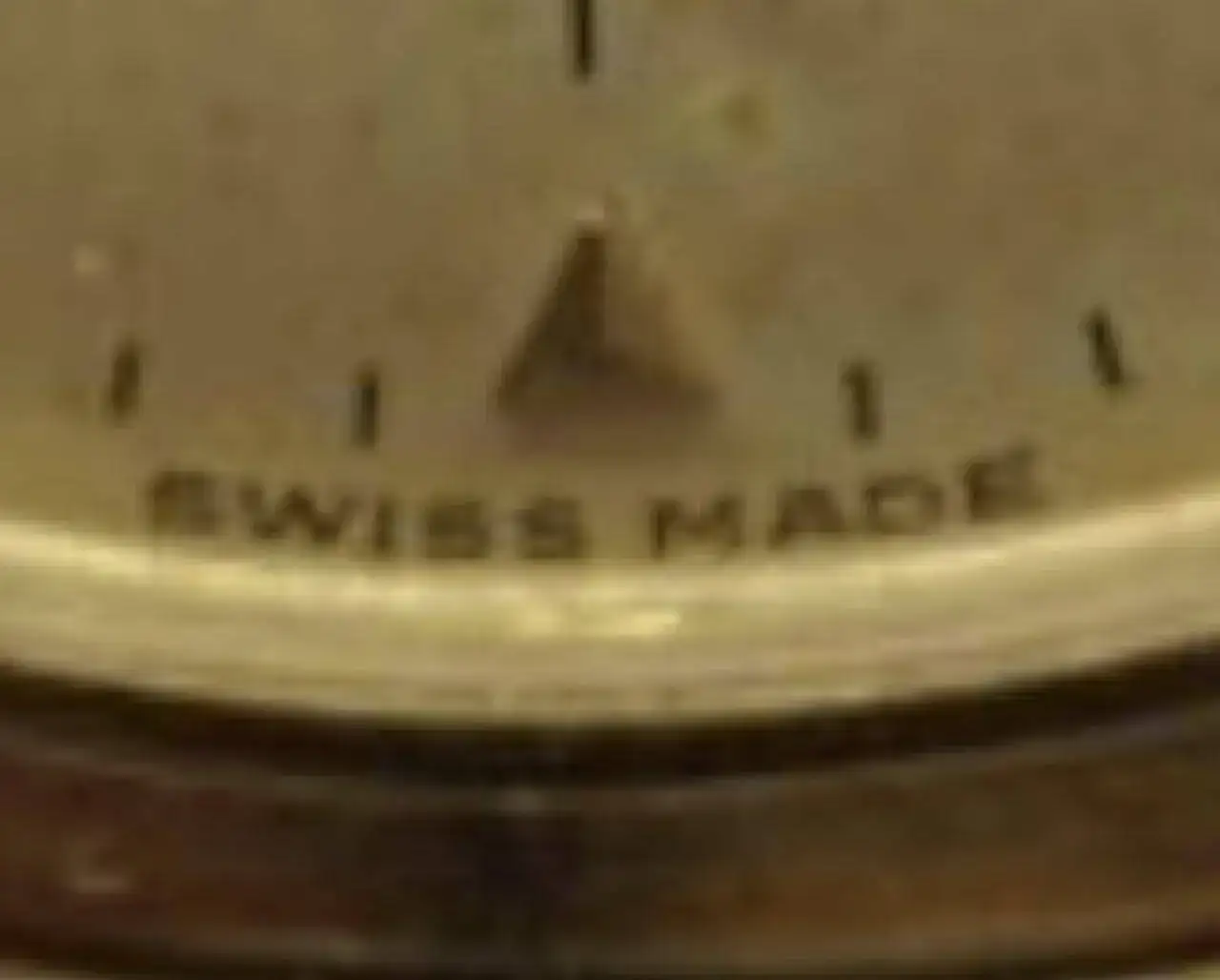

Y para mí lo más relevante es el SWISS MADE, que creo que difiere bastante con el de la época, además de que en mi opinión debería estar debajo del índice aplicado de las 6, y no a los lados.
Y por último, y aunque esto no es determinante, la longitud de la minutera me hace pensar que los índices de minutos deberían de estar alineados con los índices aplicados.
Ver el archivos adjunto 2715586

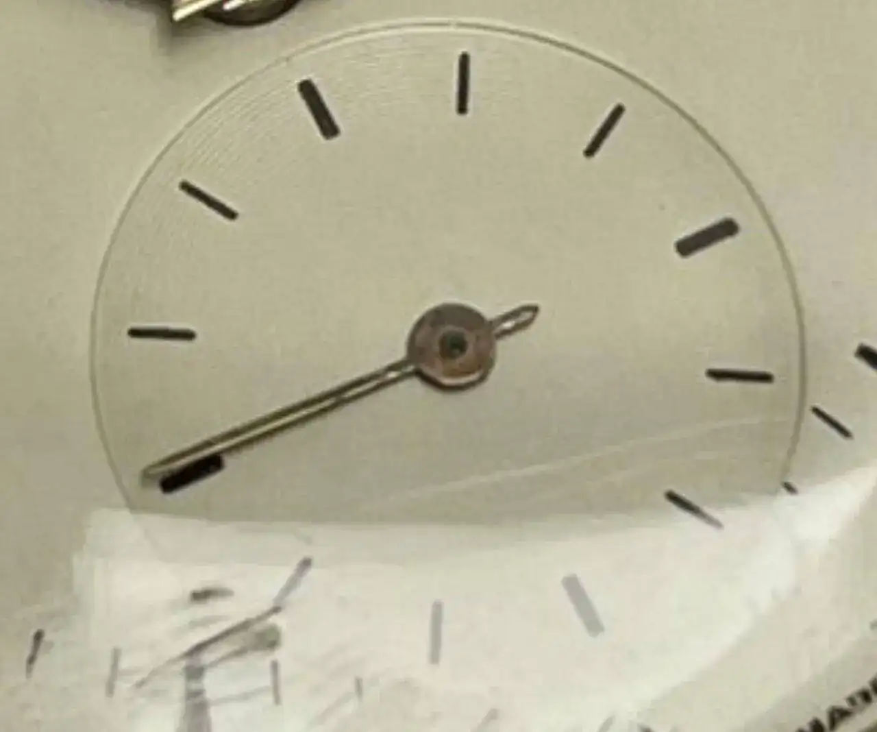

Ver el archivos adjunto 2715587

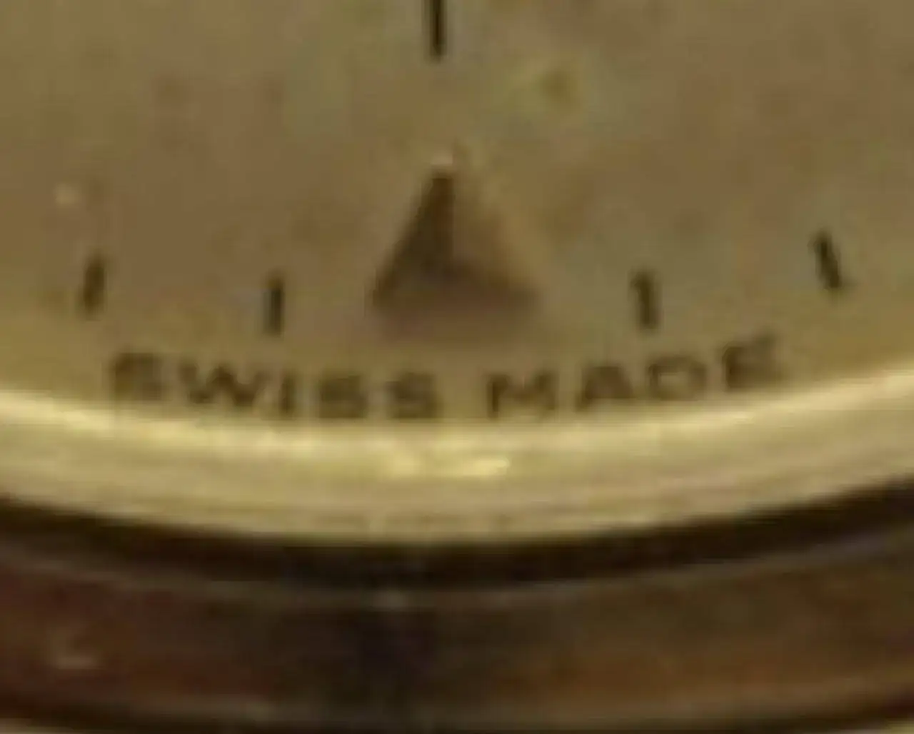

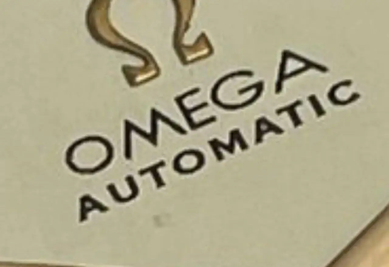

Ver el archivos adjunto 2715588
Ver el archivos adjunto 2715590
Ver el archivos adjunto 2715591
Esto es sólo mi opinión personal.
Pues ya me he despertado.
Definitivamente restaurada.
Todo lo que señalas es cierto.
Y también llevas razón en la poca importancia que este detalle tiene frente a la gran carga sentimental que atesora el reloj.

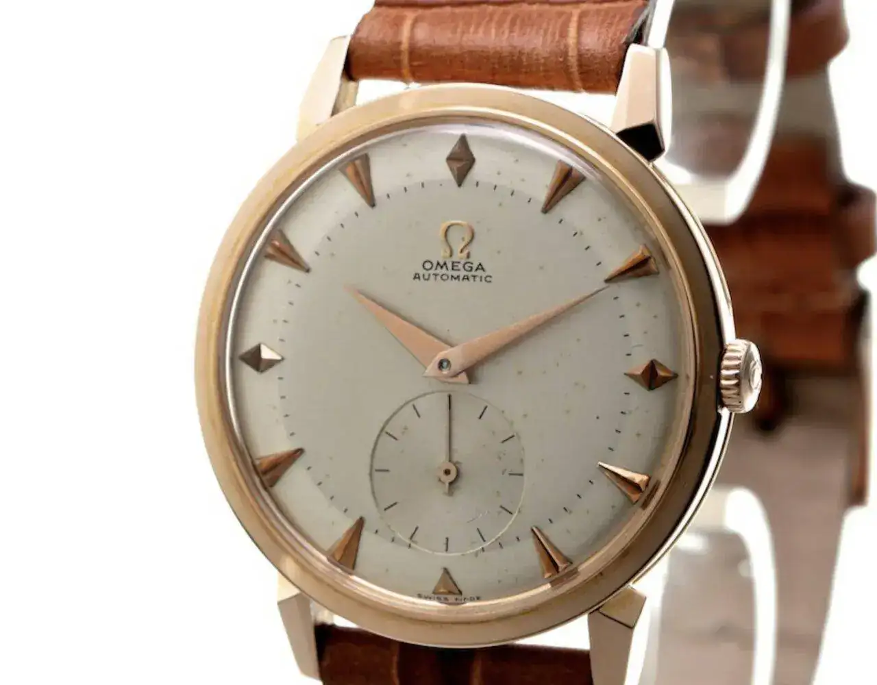

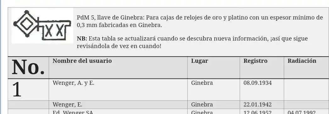

Como yo también sigo despierto, jejejeje, he estado buscando y he encontrado uno igual, con la caja 2709, pero con asas distintas, supongo que otra variedad del cajista, y que aparentemente está sin restaurar.
