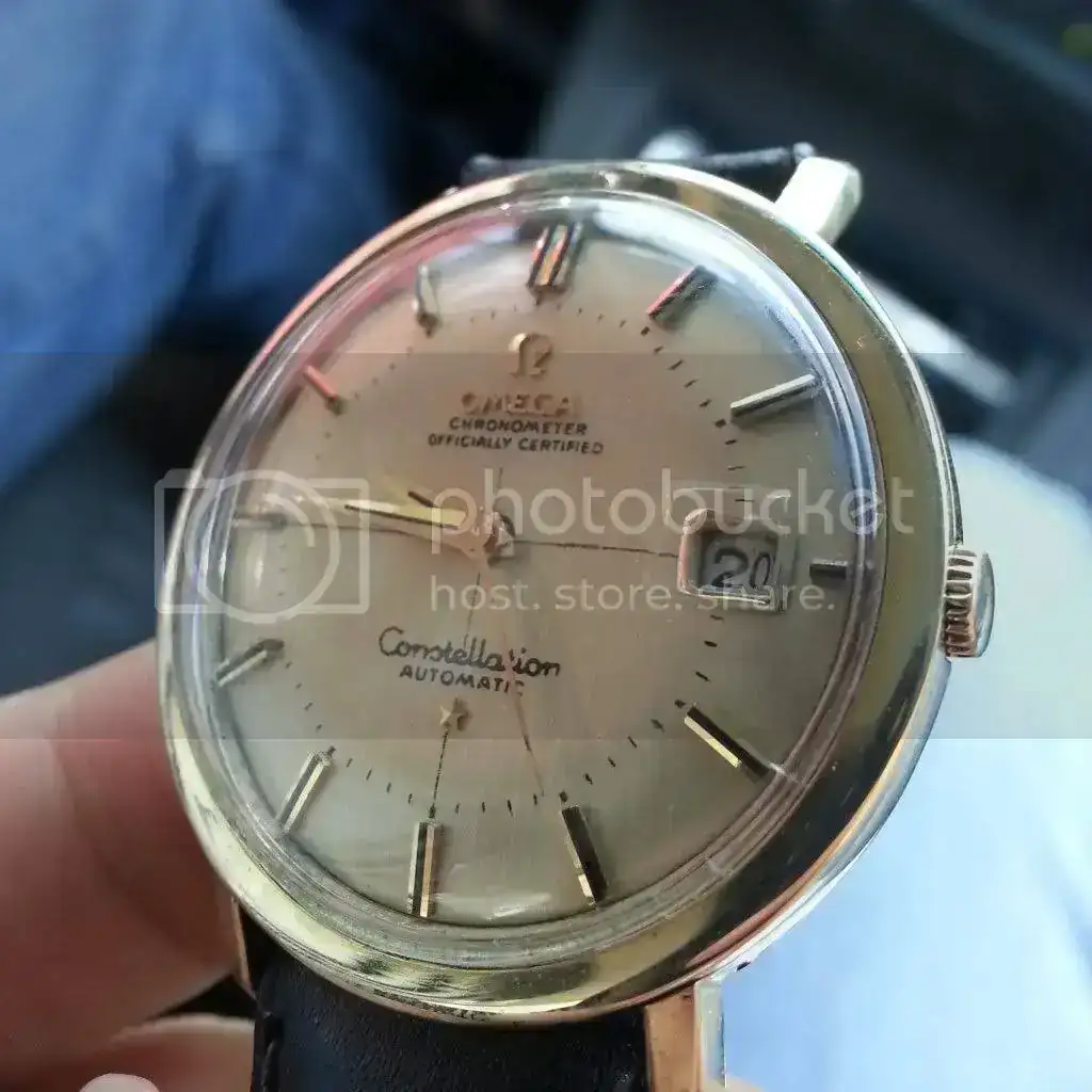

Amigos foristas. Navegando en la red me consegui este reloj a un precio que valia el riesgo. Me ha llegado hoy. Anda de maravilla. La sra que me lo vende me dice que lo cuide porque su padre lo compro hace mas de 40 años nuevo de joyeria y fue su reloj hasta hoy que tiene mas de 80 años (el sr). Debe ser cierto por la calidad de persona de la sra con quien he negociado y por el impecable estado del dial del reloj. Aunque carece de corona original y le falta la chapita de oro de la tapa de atras donde se ve el observatorio tipico de los constellation. Lo de la tapa y la corona sera conseguirla pero nunca se la medida de las coronas esta es pequeña y extrañamente casi oculta en la caja. Este modelo que no es el comun tiene menos aprecio entre los coleccionistas? Les dejo un par de fotos y agradezco su ayuda.

La corona en este modelo de caja, ref: 166.004 queda practicamente oculta, por cierto que la corona, tambien es de oro.
Por cierto que la esfera parece rehecha, por lo menos en las inscripciones, trazos muy gruesos.
Gracias. Por su amable respuesta. Yo tuve la misma sospecha. No obstante el reloj me encanta. Sabe que calibre deberia llevar?

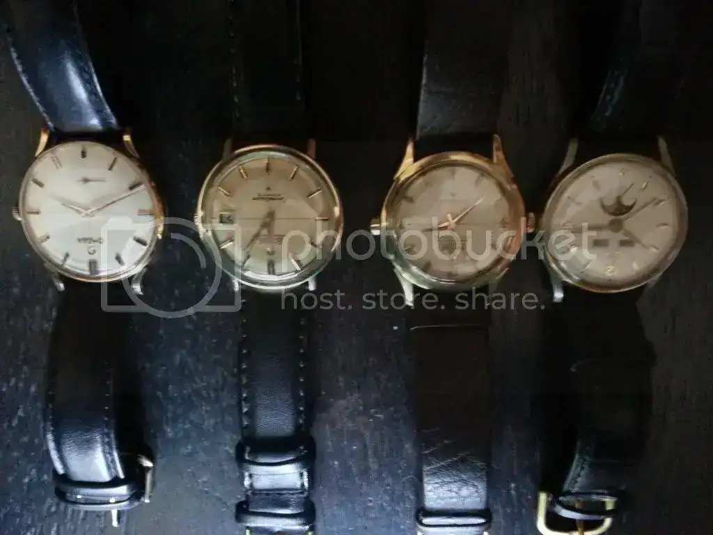

Muy bonita pieza. No había visto la lupa en ese modelo, supongo que no será original de Omega. Por cierto precioso el cuarteto, especialmente ese cosmic.
Buen día abozz; me da la sensación que el cuadrante esta repintado y que el vidrio - plexi - acrilico en esos modelos - no llevaba lupa en el cal??

Interesante modelo de caja del Constellation, , poco vista :yes:
Coincido que la carátula es repintada y la lupa en el plexi no es lo esperado.
El calibre me parece debería ser una 561 o una 564 (quick set)
¿Nos podría brindar una foto mas nítida de su cuarteto por favor?
y particularmente interesante el Cosmic !!!

Es una pena que lo repintaran tan mal, por lo demás es muy original
Si la caligrafia se ve bien pero el trazo es grueso. En la foto se nota mas que en persona pero el reloj es tan hermoso y el precio era tan contenido que decidí rescatarlo. Quiza logre volverla a restaurar con un mejor acabado.
