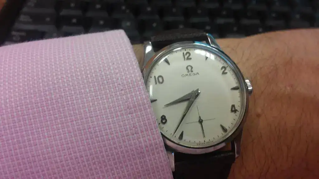

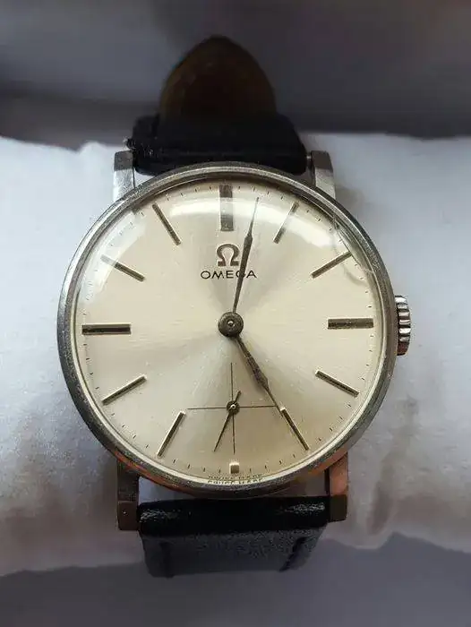

¿Qué os parece este Omega a primera vista? Genuino, trucho, franken? Me mosquea esa tapa...
Me parece que dentro late un 30t2, la tapa es muy parecida o completamente igual a la de mi 30t2.
la esfera ya no se,el mío tiene las letras pegadas no pintadas, pero no me pronuncio al respecto.
Hasta que no te lo abran para ver el calibre y las marcas del interior de la tapa, imposible aventurarse. Desde luego por qué no lleve nada grabado en el exterior de la tapa no te extrañes en esa época.
Hace falta una foto (buena) de la máquina y del interior de la tapa, que debería (si no es muuuuy viejo) llevar el número del modelo. Si es un 30t2 probablemente lleva un dial que parece original omega pero posterior al reloj. Quizá un reemplazo durante una reparación. Los omegas de los 40s y 50s tienen diales que envejecían mal, y por eso muchos fueron repintados o sustituidos. Si el modelo coincide con su máquina no es un franken, y a mí me parece muy bonito. Si a tí te gusta...
No parece un 30T2. Creo que es una serie 26X. Las agujas dauphine también fueron utilizadas en los últimos 30T2 pero poco y yo me inclino más por un 26X. La esfera me parece correcta a falta de mejores fotos. Sería conveniente ver el interior y mostrar también fotos de la tapa.

A espera de fotos de las tripas e interior de tapa, emho, la caja no me gusta nada.
La esfera parece buena aunque puede no ser coetanea con el calibre, lo mismo que las agujas
tiene pinta de franken

Sí, a ver jejee... de momento el vendedor me ha dicho que es un 266.
Respecto a la esfera, buscando en los foros en inglés salen muchos de la época con exactamente (a simple vista) las mismas agujas, índices y grafía.

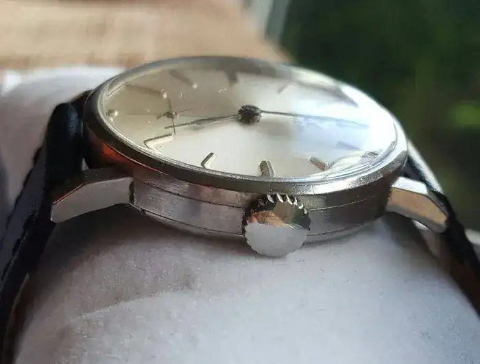

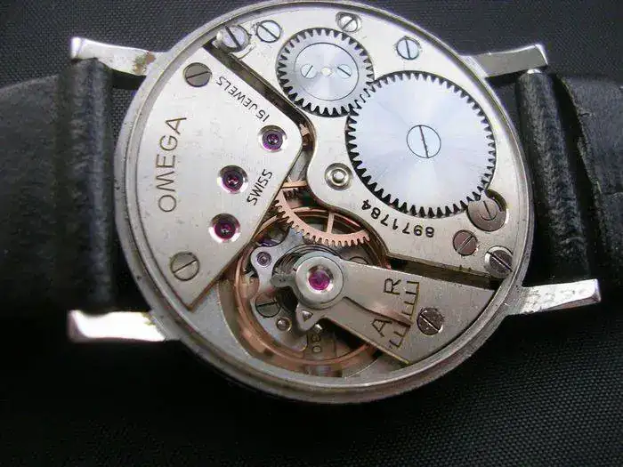

Continuando con el tema del hilo, os "presento" un reloj que he visto por la red y que a mis ojos de novato ignorante parece un franken como un pino... pero igual no, a saber.
Este calibre ya me plantea preguntas, a primera vista me parece un 30 pero ese número de serie nos traslada a años 38 0 39! (http://chronomaddox.com/omega_serial_numbers.html) justo cuando salió esa familia, no? (http://www.ranfft.de/cgi-bin/bidfun-db.cgi?10&ranfft&&2uswk&Omega_30_0)
Y si a lo anterior le unimos esta esfera sesentera:
y esta caja y corona más sospechosa que un euro de palo:
.... qué decís? yo a bote pronto diría que es un fake pero igual es un tesoro...
Es un montaje. La máquina es un 30 del 39 muy interesante, el dial no corresponde pero las agujas horaria y minutero son coetáneos en su tipo. La corona seguramente es posterior pero no mucho.Yo tengo una corona igual en un 30t2 del 43.
La caja es una tres piezas que falta ver la referencia para datarla.
El movimiento 30 es muy escaso y colecciobable.

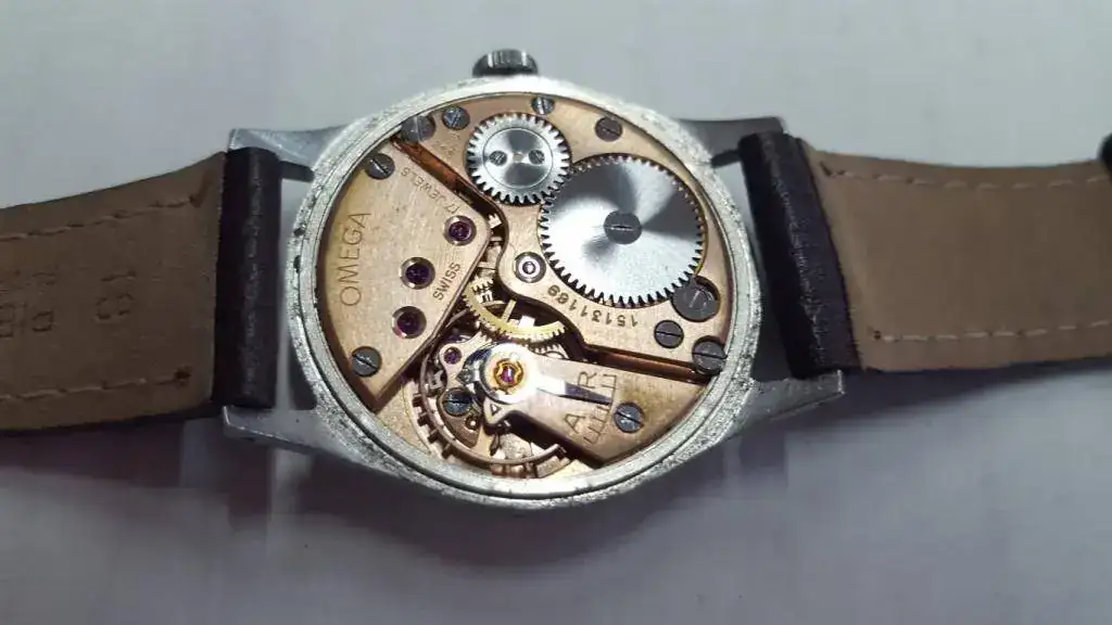

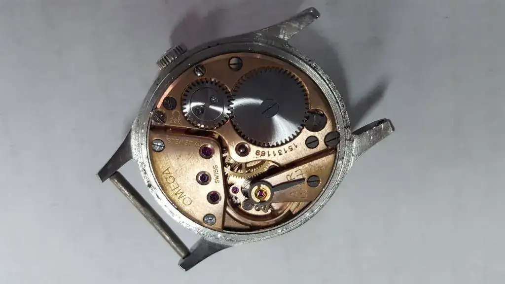

Al final he ido a una relojería de aquí y ya tengo foto (mala) del calibre:
como veis es un 266, datado entre el 56 y 58. Aparte de eso soy incapaz de ver si hay algo raro.

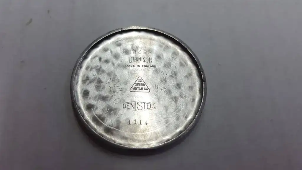

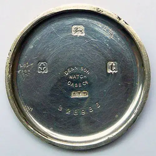

Soy tan idiota y me quedé tan embelesado mirando el movimiento que olvidé por completo mirar la tapa por dentro (vamos, que tampoco es que me importe demasiado, simple curiosidad de ver si coincide) Mañana me pasaré otra vez jeje.
Aparte ya le puse una correa y mañana lo estrenaré y lo mostraré en el hilo vintage del día (estrictamente ya lo he estrenado porque vine con él puesto de la relojería jaja)
Ya sé más de mi reloj (el del primer post del hilo):
que ya llevé el otro día en el post diario:
Es un Dennison-Omega, o sea un Omega en caja Dennison, como una gran parte de los Omegas vendidos en UK (de donde vino el mío) desde principios del s.XX hasta 1967. Hay bastante info en la red sobre esta colaboración y bastantes relojes para ver. Estas son las fotos de tapa y calibre que hice hoy:
El calibre es del 56-57. La tapa imposible de datar con exactitud aunque en los foros ingleses dan fechas aproximadas de estas cajas a partir de fotos.
Aquí presentan un reloj muy similar con caja muy similar, aunque de oro 9k y por tanto con diferentes marcas y número, el calibre contemporáneo del mío: https://omegaforums.net/threads/1959-dennison-omega.6975/
Ahora pues, ¿os parece genuino? si no lo es me lo parece bastante pero claro, a mis ojos de completo ignorante.

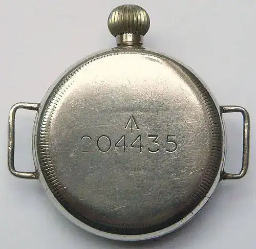

Toda la historia de Dennison, de la que no tenía idea, la he disfrutado mucho. Resulta que sus cajas trascienden con mucho la relación con Omega, este señor patentó una caja waterproof en 1872, mucho antes de fundar su compañía, y también patentó un mecanismo de indicación de reserva de marcha en la esfera en el mismo año.
RELOJ MILITAR BRITÁNICO EN CAJA DENNISON, 1918
PUBLICIDAD DE CAJAS DE DENNISON, 1915
(imágenes de https://www.vintagewatchstraps.com/blogdennison.php)
