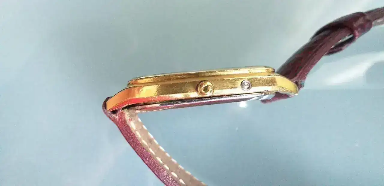

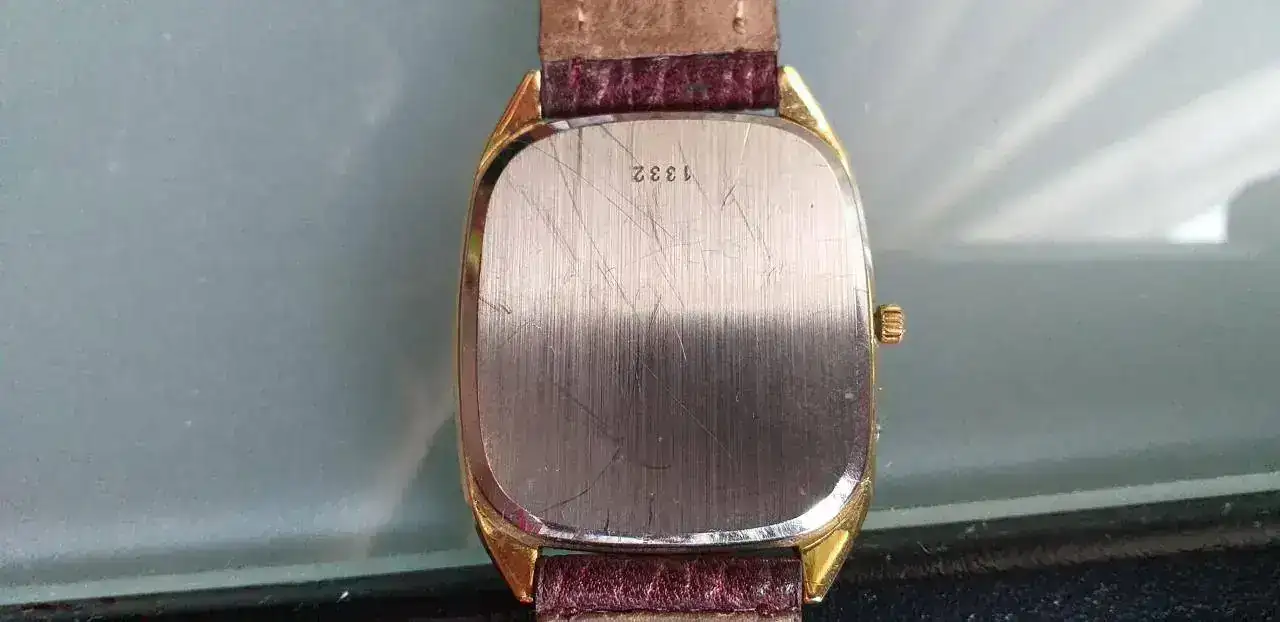

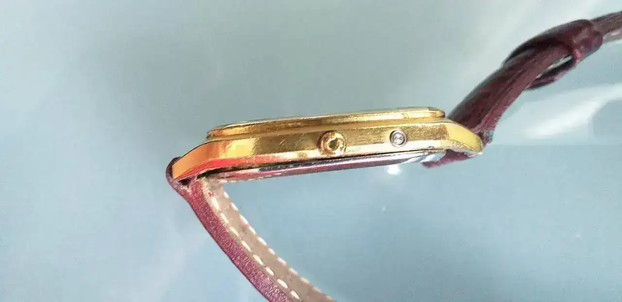

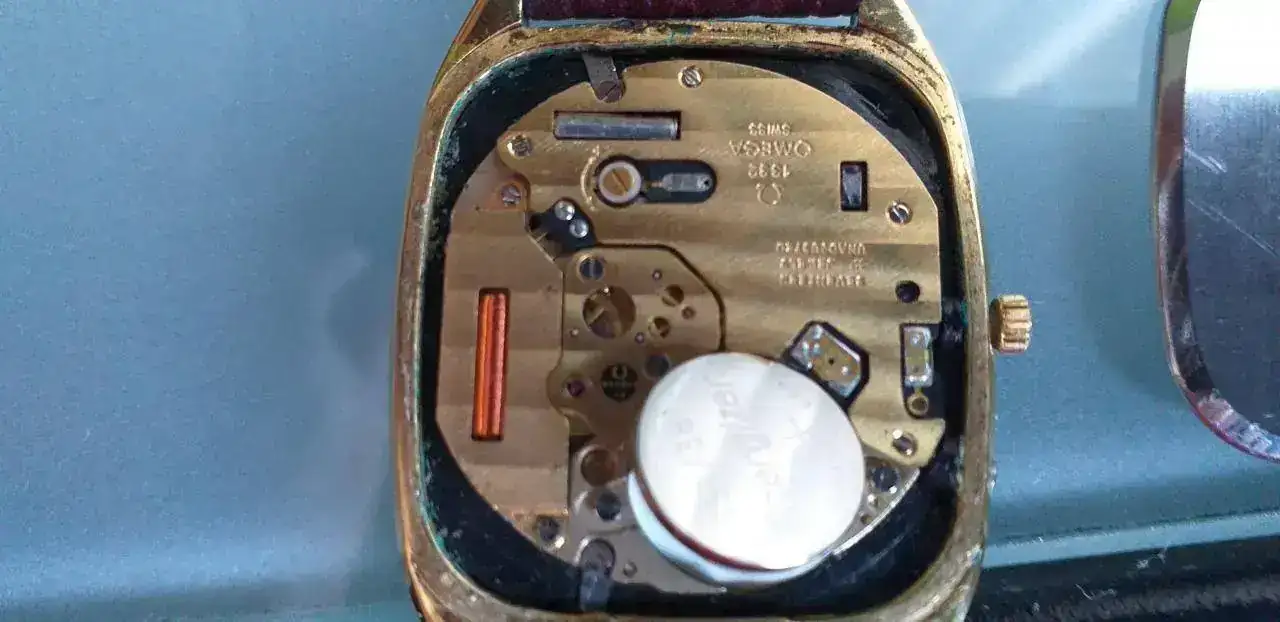

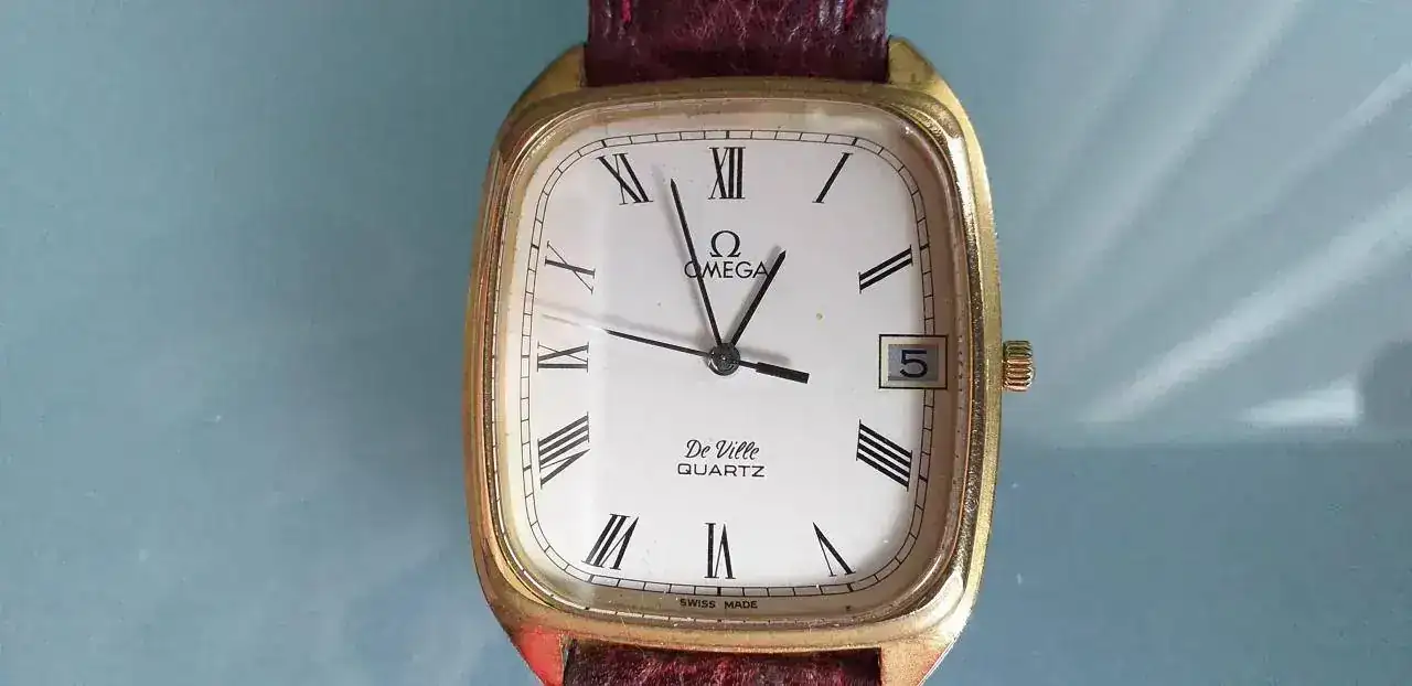

Hola a todos, me llamo Miguel y aunque llevo más de 12 años por aquí es la primera vez que entro aquí.
Recientemente me han regalado este reloj, el reloj en cuestión no anda y la aguja de los minutos no se mueve, lo lleve a una relojería de mi barrio, pero no supieron decirme nada, mi pregunta es: podrías decirme que es lo que le puede pasar y más importante, creéis que puede merecer la pena.
El reloj no tiene ningún valor sentimental para mi.
Muchas gracias de antemano.

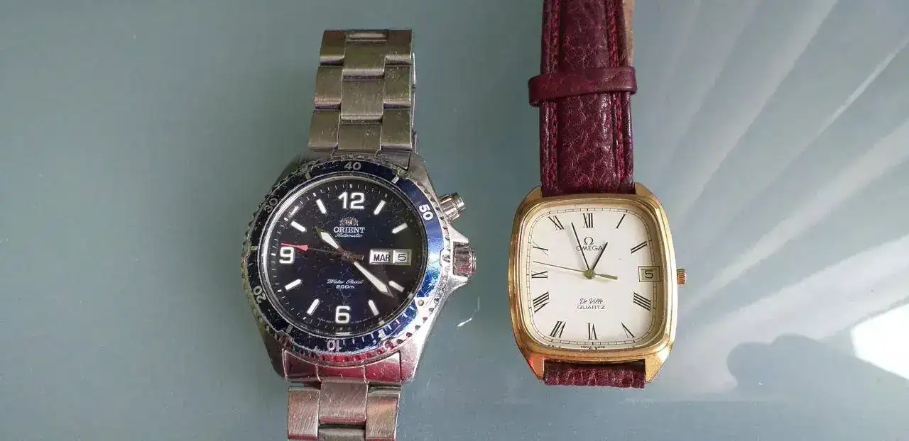

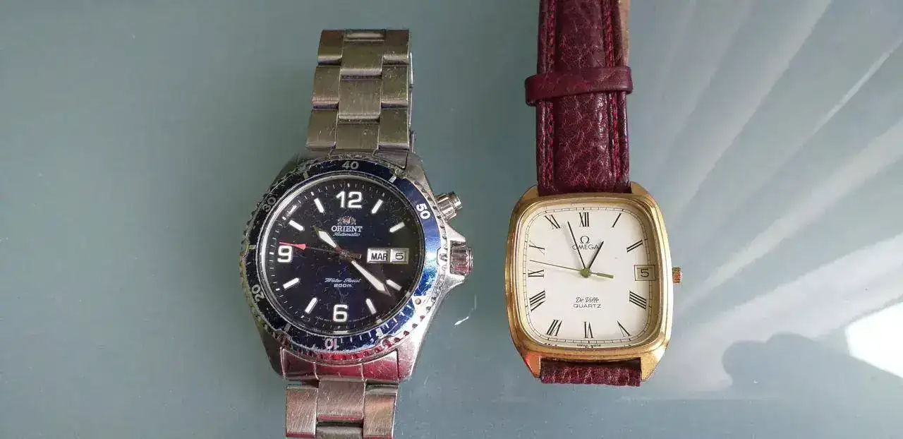

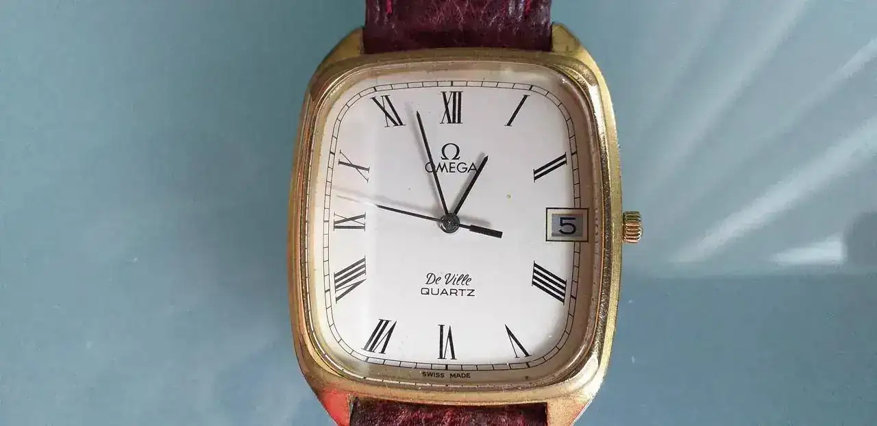

El reloj de al lado, lo he puesto porque es un modelo muy conocido y podría verse así el tamaño del omega, soy consciente que no tiene gran valor económico, el reloj no me disgusta y por eso preguntaba si el arreglo no fuera muy caro, valoraría el que hacer.
Muchas gracias por responder.

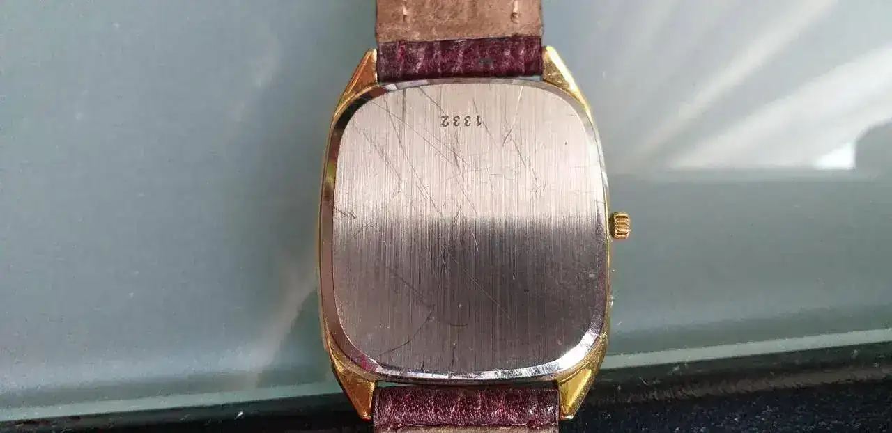

Esos relojes siguen teniendo precios relativamente altos en el mercado y aún existen determinados repuestos de los calibres 1332.

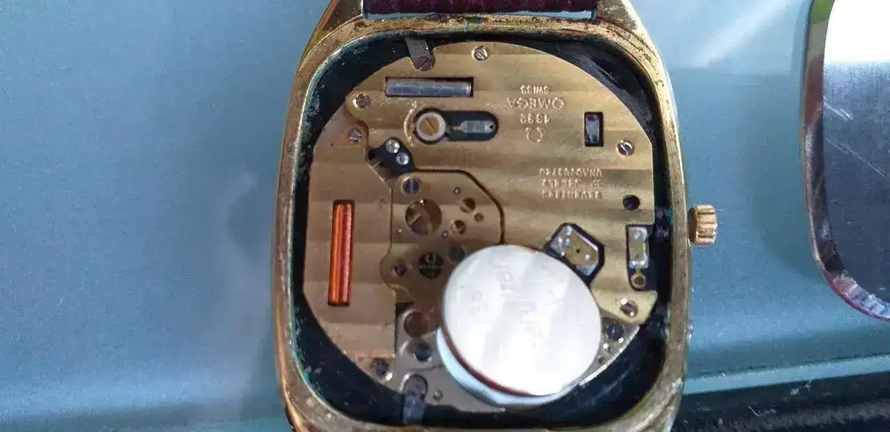

Este es un trabajo ideal para que un aficionado lo intente, si dependes de relojeros de la zona seguramente será todo un problema detrás de otro y además caro.

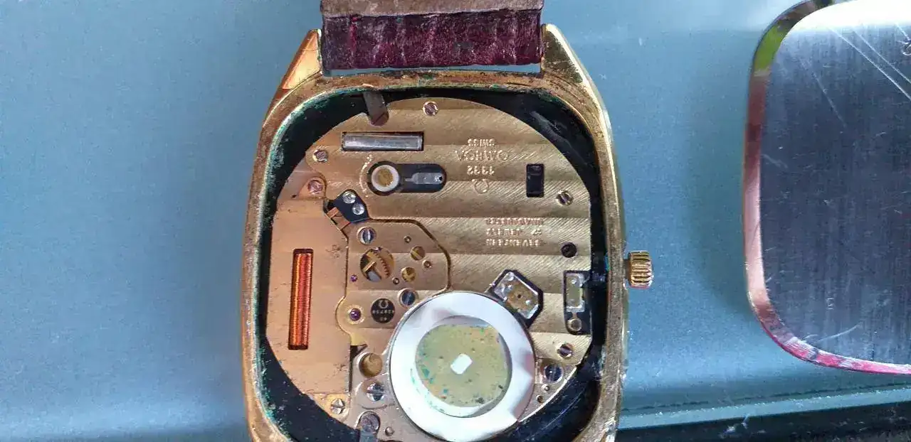

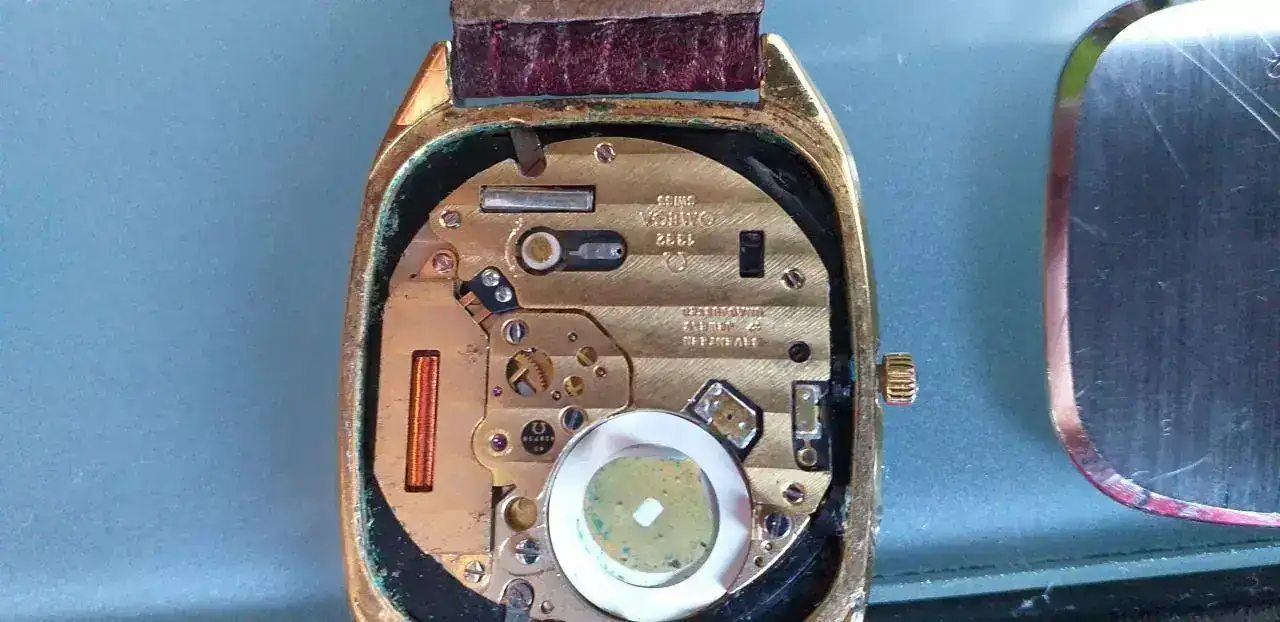

Efectivamente, un relojero sino le pone ganas y algún conocimiento eléctrico no te lo arreglara, no suyo seria una lágrima de aceite en esos Rubies que ves y con un palillo limpio, darle unas vueltas a esas ruedas dentadas que ves hasta que veas mover la segundera por si esta pegada y poner pila nueva ................. lo suyo sería desmontar el tren y limpìar si lleva años parado. Un saludo
Por lo que se, el reloj lleva mucho parado, intentaré hacer lo que me dices, que en principio parece fácil, muchas gracias.
Perdón, hacer lo que me dices, me refería a lo del palillo y el aceite, lo de desmontar se me escapa.
Depende del tiempo que este sin pila, probar lo de aceite, palillo y pila, no te costará mucho, si así no anda, malo..... tendras que revalorar la situación sabiendo ya que es más grave. Saludos
Hola, bonito tu Omega. Ese calibre no es difícil de manejar en su parte mecánica, lo complicado es el circuito que puede tener falla en la parte que toca al botón. Tendría que lavarse y verificar si funciona bien. Tu tienes la mejor decisión si vale la pena intentarlo. En caso de que decidas dejarlo ir, mándame de favor un privado y platicamos, soy de México. Gracias!

Lo primero tendrias que comprobar con electro test si el reloj te da impulsos si no los da comprueba la bobina y si da bien mira que no esté comunicada ( es principalmente los pasos que has de dar.
