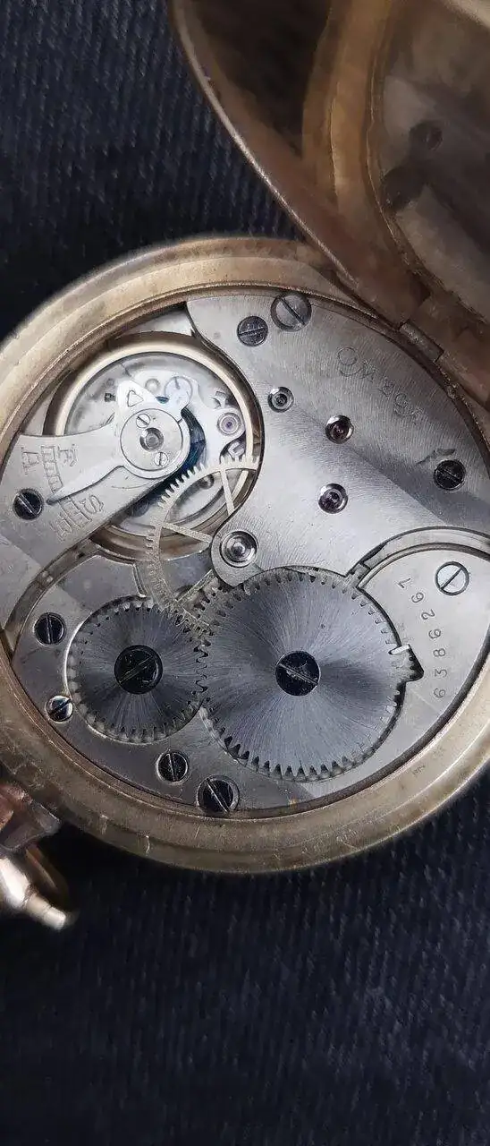

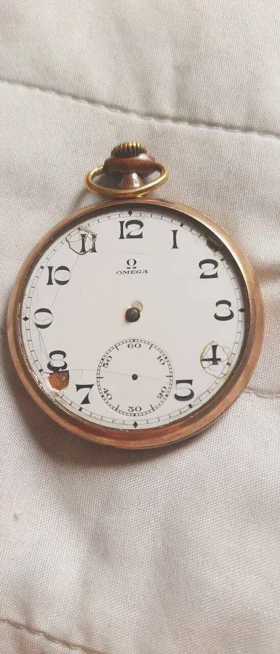

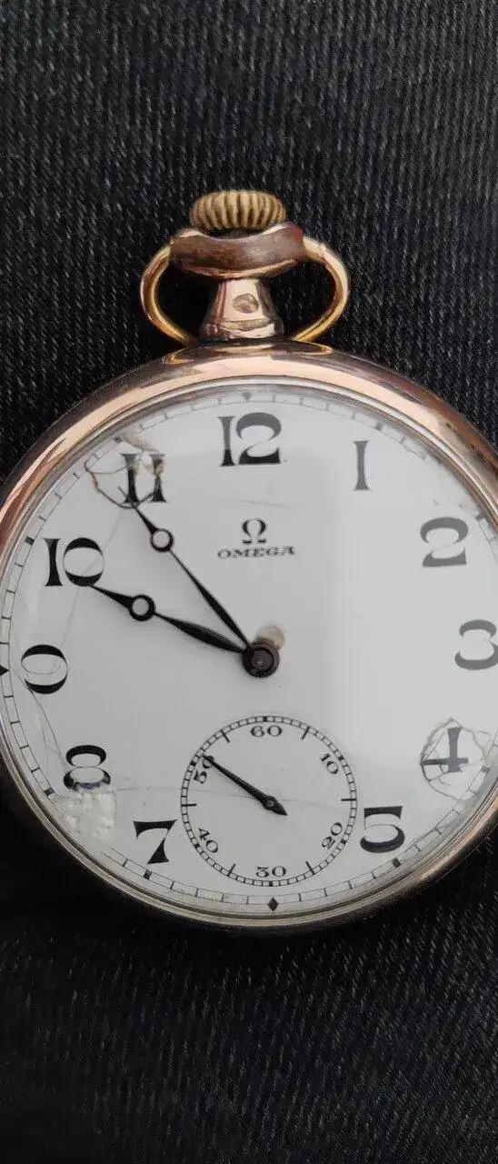

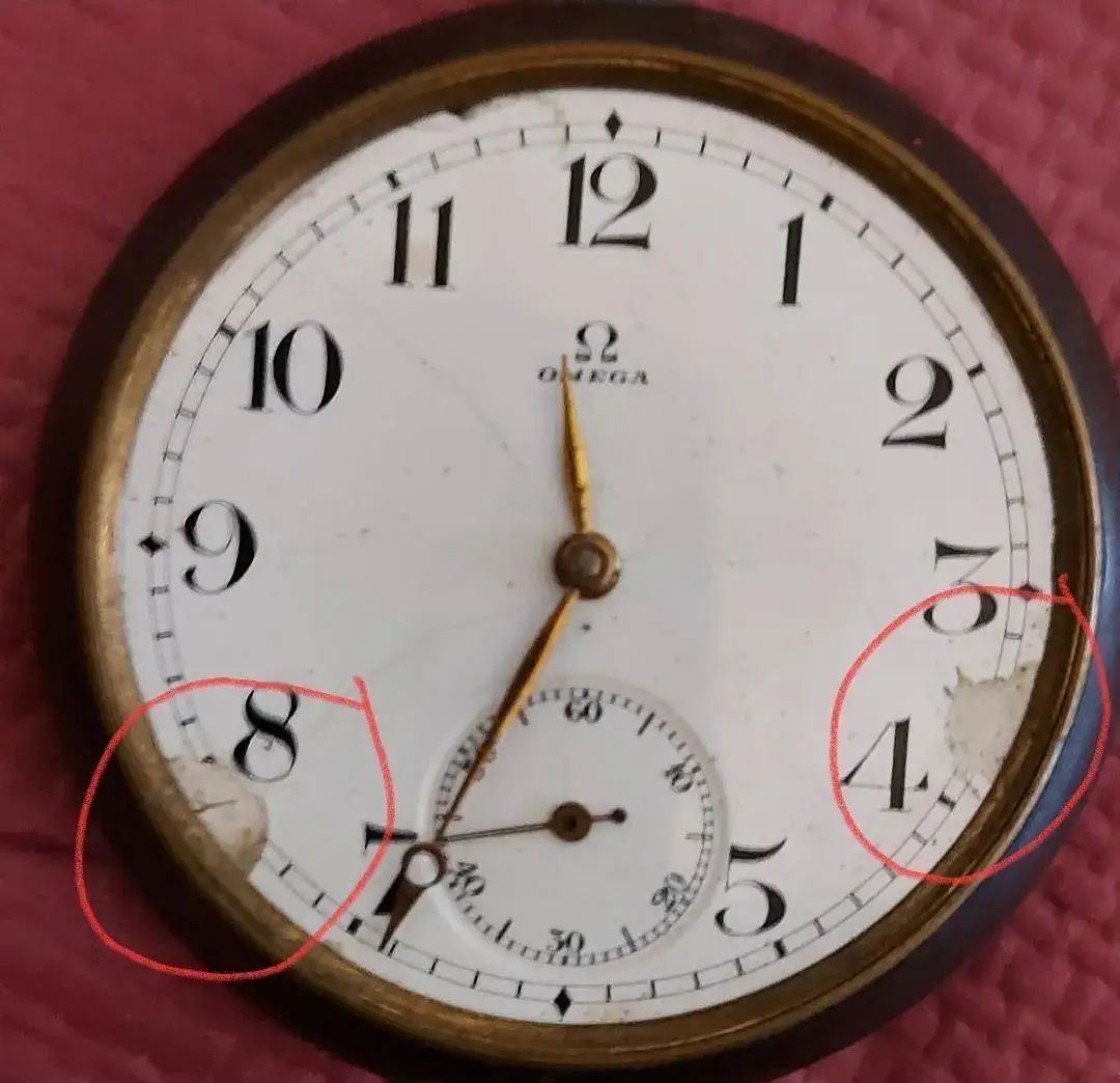

Buenas Tardes a todos y feliz año nuevo a todos. Hace ya algun tiempo tengo un omega lepine que habia publicado aqui en el foro pues estaba en mal estado buscando informacion del mismo y de antemano gracias a todos los que ayudaron. No tenia agujas, movimento trancado y un poco oxidado y eje partido, sin hablar de la esfera que todavia falta x restaurar o cambiar. Hoy les tengo algunas fotos de como esta quedando, ya funciona y me encanta el sonido del tic tac que hace, amor a primer sonido y primera vista pq no... Solo la esfera que no me encaja... no me acaba cuadrar. me piden 120 euros por una nueva en el relojero y tres meses de tiempo para ponerla, no se si esta inflado o esta dentro de lo normal. si alguien sabe o puede ayudar?, toda opinion o sujerencia o ayuda seria y será bienvenida. Sin mas les dejo con las fotos. Un abrazo a todos y Gracias x leer.

Hola. La esfera se cambia en 15 minutos. Lo que es posible que tarde en conseguir el repuesto. Dudo que exista una nueva de un reloj de más de 100 años. O son usadas en buen estado (difícil encontrar esferas huérfanas) o reparada. Sobre el precio, no lo se.
Tengo varios de estos y sí, es hermoso.
Reacciones: Carlos David y cesccat
Este reloj bien se merece una esfera nueva y unas agujas acordes. Con el diámetro puedes buscar esferas de 2 mano que imagino te saldrán más económicas.
Reacciones: Carlos David, RCasaubon y cesccat
Buenos dias RCasaubon. tambien imagino que lo de tres meses sea x lo del respuesto, mas el relojero me pide que deje el reloj en su poder para eso. que es lo q no entiendo... no se... en mi poco saber se que la esfera se cambia rapido, vi el tutorial en youtube... mas imagine que fuese algo mas... digo yo... Ahora el miedo mio en general es que se demore 3 meses y despues me hable en chino... jajajajajaja

No te quedes con una única opinión. Busca otro relojero. Cualquier esfera similar no te sirve. Tienen que coincidir en tamaño y fijaciones.

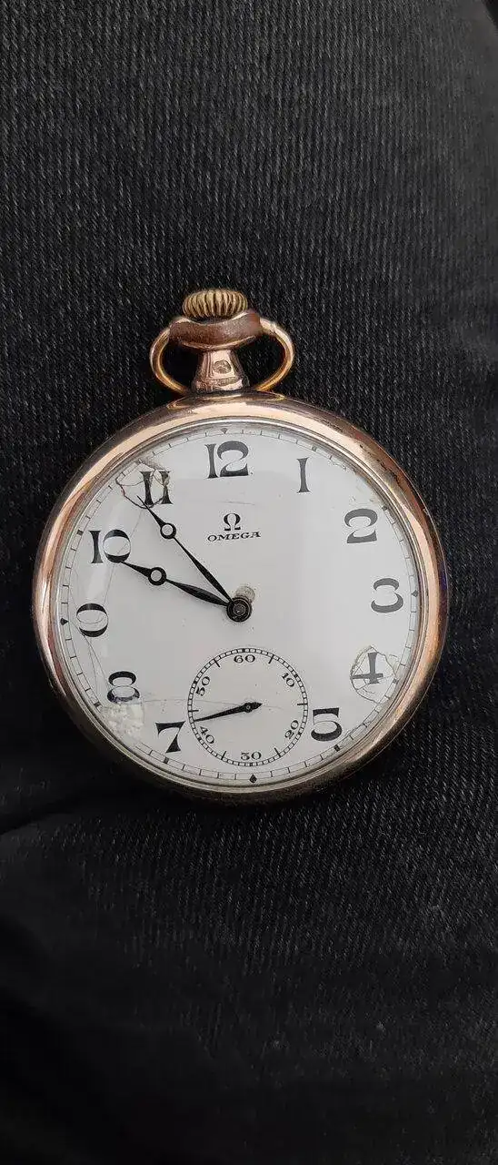

Buenos dias Miguel99. De que se merece una esfera... vamos pues se la merece.. mi miedo es que no sea original y sea una ahí inventada salida de no se donde... Ahora si me permite una pregunta. Las agujas no son las que lleva el ?? o sea... Pq he visto en la internet otros similares y he visto que son iguales o parecidas, claro ... las hay mas bonitas, doradas con diseño, pero... estas me parecen las originales. Por favor, si usted sabe algo mas o tiene informacion que brindar...me puede decir.. pues quiero dejarlo lo mas original poible. Muchas gracias desde ahora. Un abrazo

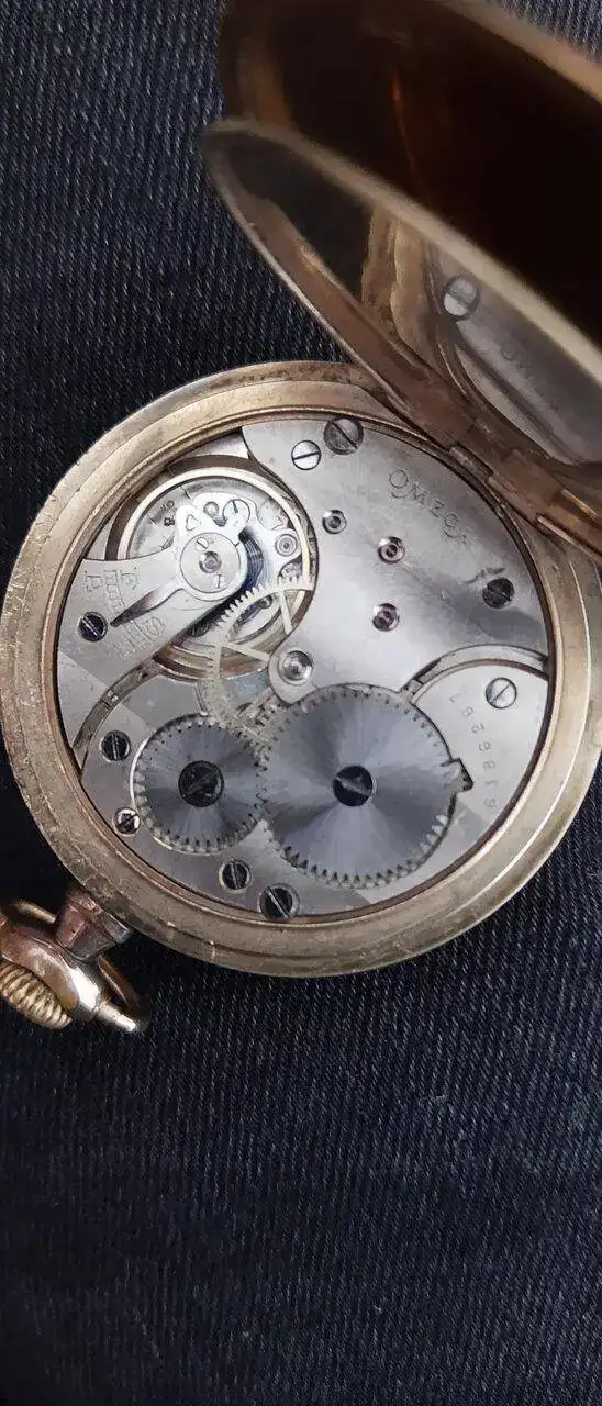

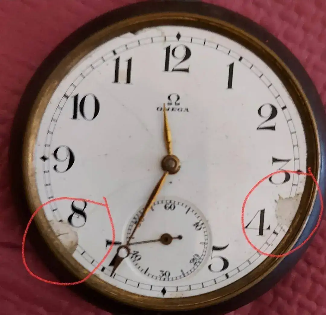

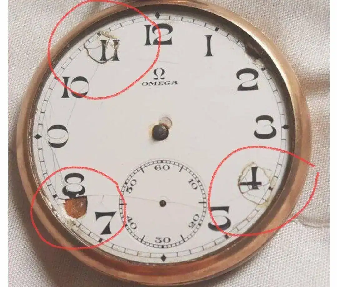

Hay gente acá que sabe mucho y yo se muy poco. Se me ocurre que entre un L y un H hay diferencias en el anclaje. Es lógico por la posición de la tija. Pero también hay diferencias en los tamaños y versiones de movimientos Omega similares a la vista. No te puedo asegurar que no haya algunos movimientos similares que compartan la posición de los pernos. Pero no corras el riego de comprar lo que no te va a servir a menos que estés seguro.
Tal vez la solución es reparar la esfera tuya que ya sabes que ajusta perfecto en tu reloj.
No es muy profesional lo que te voy a decir. Espero que nadie me lea. Jeje.

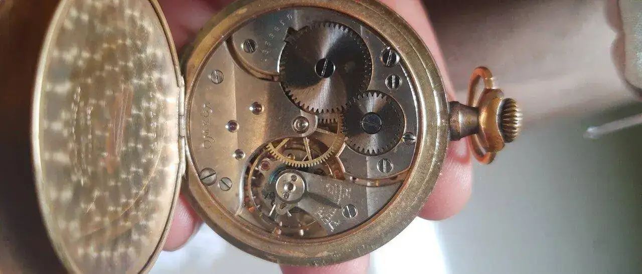

Un Omega que tenia a mano tiene un movimiento parecido al tuyo. Con varias diferencias. Los pernos parecen estar en posiciones diferentes. Normalmente el esmalte se salta donde están fijados. Pero en el mío está arriba del 4 y en el tuyo justo en el medio. Habría que desarmarlos para verlo de verdad.
    145,4 KB · Visitas: 90
    39,6 KB · Visitas: 86
    65,2 KB · Visitas: 96

Disculpa, me había fijado solamente en la imagen del dial sin las agujas. Si, me parecen correctas, quizás la segundera un poco gruesa. Sobre las esferas, evidentemente las has de buscar que las patas coincidan con el tuyo.
ÑOO. Ni me habia fijado en eso, creo q tienes razon. El problema esta enque aqui no he chocado con nadie q repare la porcelana de verdad, todo el mundo se baja de esa wawa. pq es muy dificil, pq es imposible, la opinion que me dieron en el relojero fue esa... cambiarla x una nueva ..120 euros. pq en internet he visto algunas esferas y alguns relojes que podrian servir de donadores, peeeero, con eso q usted me acaba de decir... creo que no voy a arriesgarme. Ya esta esfera la intentaron repara... pero fue obra de chapuzio... Valla ... Agradecidisimo contigo x esa info...

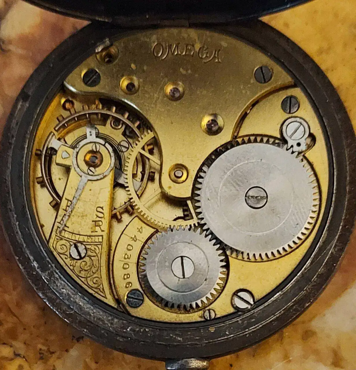

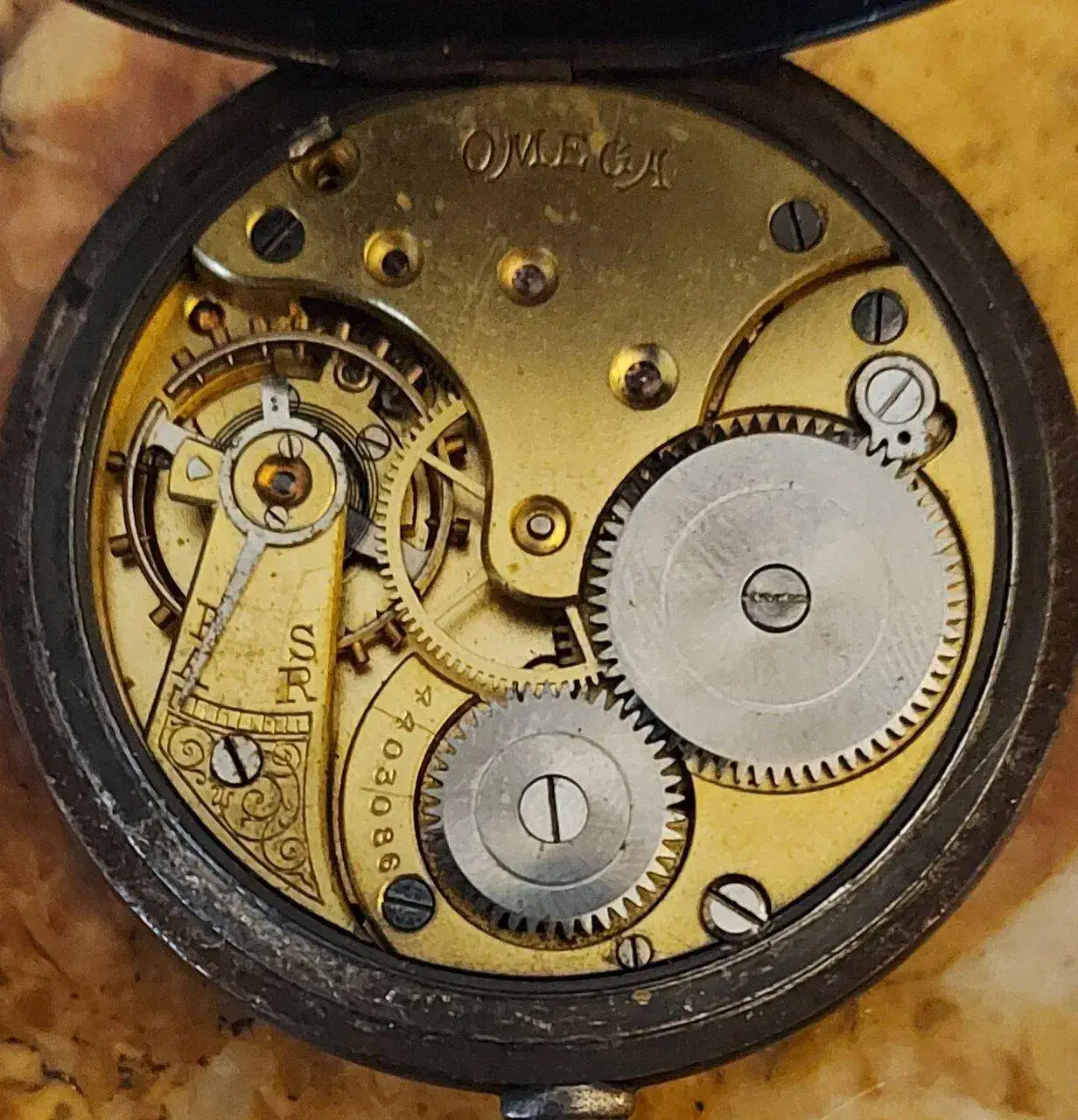

Las agujas son más fáciles de verificar. Si eres muy fanático, tal vez quieras que sean las de tu mismo modelo, año y caja. Pero esas le quedan bien. La del segundero, es muy posible que no sea la que llevaba. Yo empezaría por ver qué calibre tiene tu reloj para investigar como estaba armado originalmente. Creo que está grabado debajo del volante.
No necesitas disculparte, no pasa nada, vamos que no soy tan exigente hombre... jajajajaja. Con certeza eso de las patas, era un detalle q ya habia olvidado. Muchas gracias.
Debajo del volante? Valla que omega es peor q renault, te pone facil la mecanica... jajajajaja. O sea que ninguno de los numeros grabados en el mecanismo ice calibre ni nada de eso... Sabroso

No soy mucho de cambiar piezas, restaurar si, pero cambiar, sólo si la original no existe. Yo si el capricho es mucho, llevaría la esfera a un esferista. Ellos adecentaran y estabilizarán esta para que no se deteriore mas dándole un toque profesional. Un saludo.

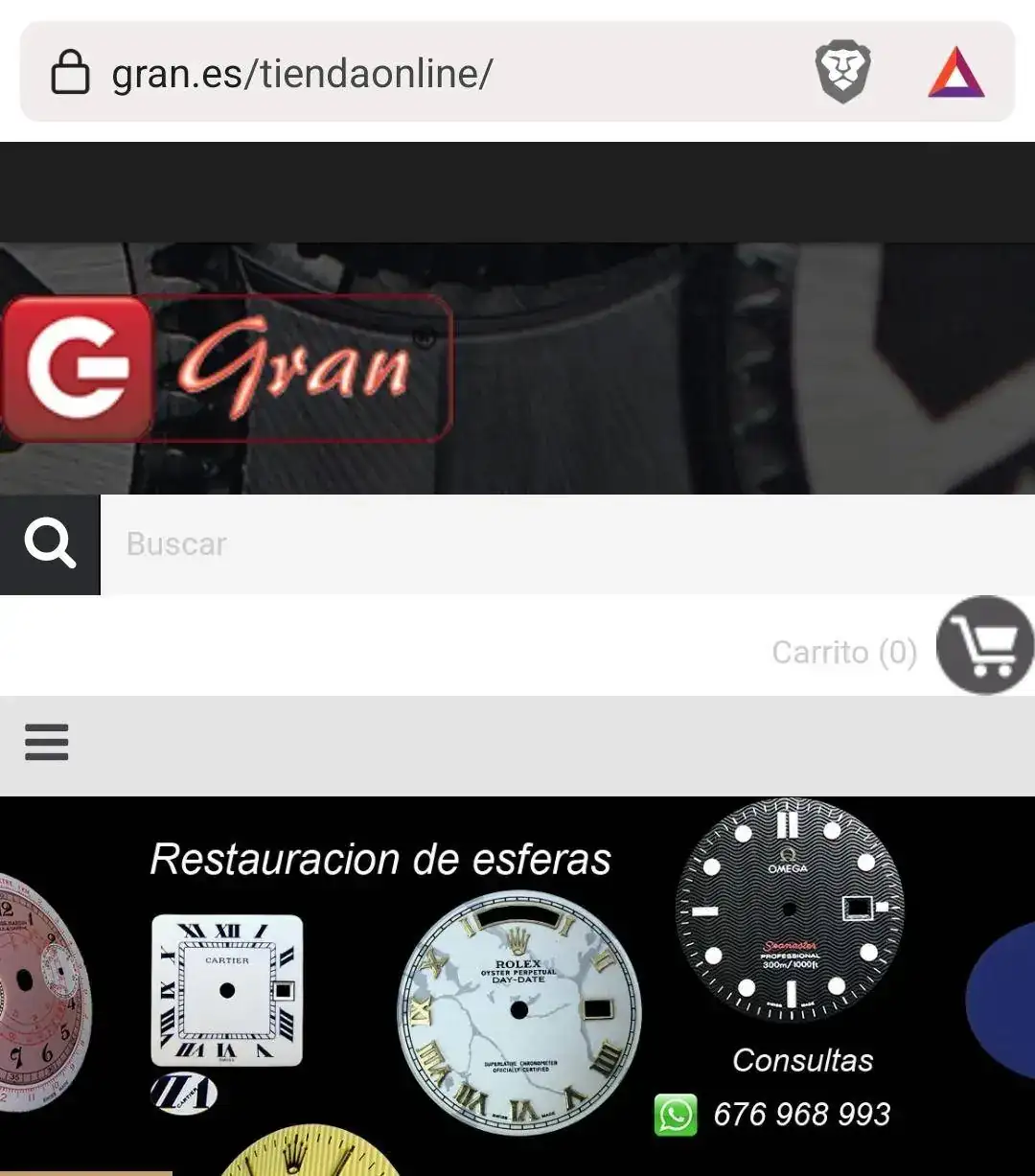

Encontré de casualidad en el sitio de un repuestero al que le compré varias cosas hace años aquí en España, que reparan esferas. No los conozco más allá de sus insumos ni puedo recomendarlo. No se tampoco los costos. Alguien tiene experiencia con Gran?
Hay un WhatsApp en la imagen adjunta.

Buenos Dias Cacike. Yo tampoco soy mucho de cambiar piezas, mas bro... por aqui x portugal he intentado buscar, resolver con los relojeros y no se... creo q no hay mucha cultura, no se, por lo menos aqui en Almada q es donde vivo. Ya camine casi todo o todo y nada, no hay relojeros asi viejos de los que se ven que saben y se dedican, todos me dicen de cambiar la esfera, y me estoy quedando sin opciones. deja ver q hago... gracias x el comentario. Un saludo...
Gracias RC, Creo q voy a tener que ir a España mismo, a reparar esa esfera x Dios jajajajajaja, asi q prepara un cafe que paso de a poco x alla... jajajajaja. Gracias x el link, de seguro lo tendre en cuenta y le escrire al zapp, deja ver... cuando me respondan te digo... puede ser??...
