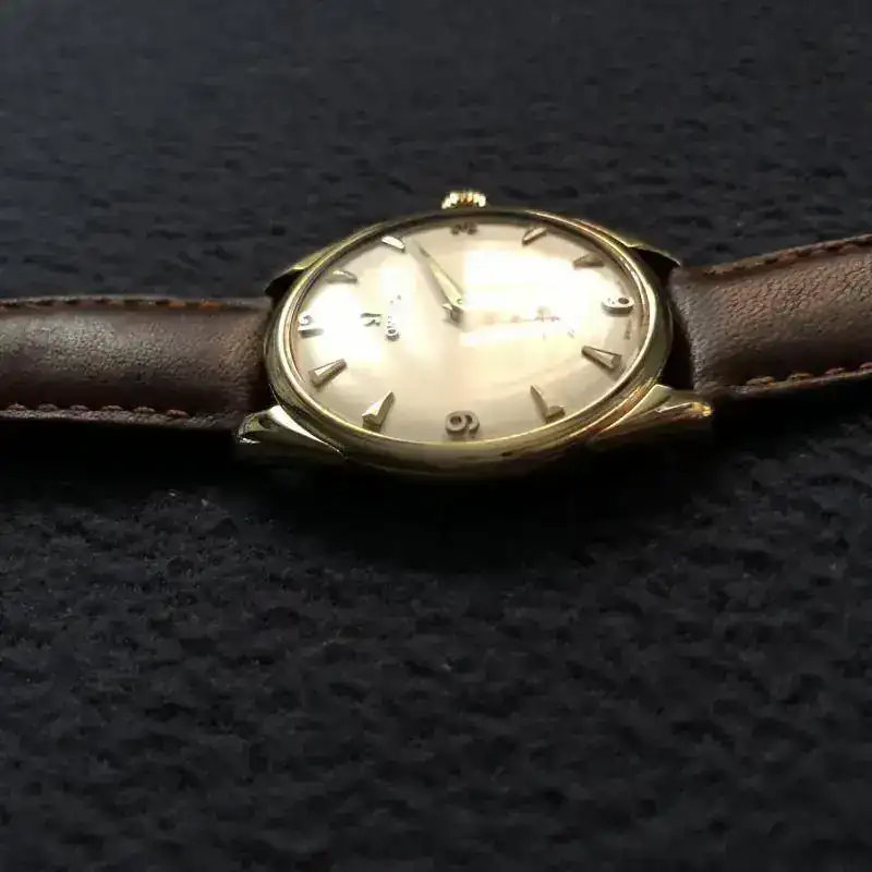

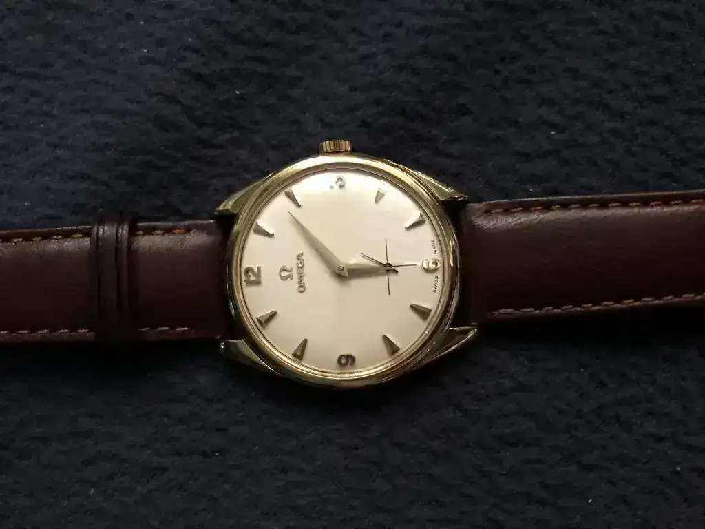

CCA749C9-C13E-4CF3-95C7-C8C414557DA3.webp83F4F994-92A1-43ED-9546-18DA99FA8A04.webpAquí la presentación de un Omega de los ‘50 recién salido del taller. Llegó a mis manos por casualidad. Pertenecía a un familiar de mi padre ya fallecido. Casi termina en la basura por un descuido al tirar una mesilla vieja. Pregunté y me dijeron que me lo quedara. La verdad es que estaba en un estado calamitoso, aunque con solo moverlo se puso en marcha.
Pensé que buen homenaje a dicho familiar sería restaurar este reloj para darle una nueva vida, aunque solo lo use 4 días al año.
Por lo que le costó al relojero abrirlo tiene pinta de que nunca lo habían abierto, o que la última vez fue hace décadas. Una vez abierto vino la agradable sorpresa, el mecanismo estaba en muy buen estado, aunque necesitaba un repaso.
A nivel exterior:
La caja tenía el baño de oro muy desgastado y las patas gastadas por haber usado una correa metálica que rozaba. Hubo que reforzarlas, terminar de quitar el baño de oro y volver a darle otro baño nuevo.
El plexi estaba muy rayado y algo despegado. Ponerlo nuevo.
La corona no era original y estaba muy fea, una nueva.

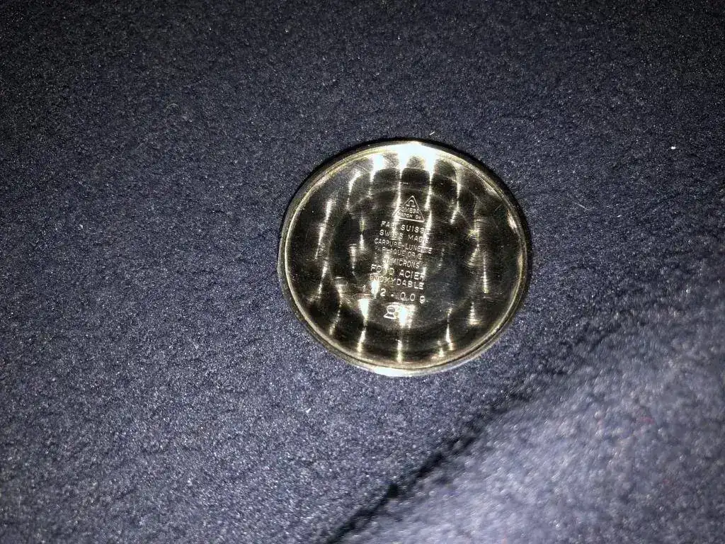

La tapa trasera tenía óxido en algunos bordes. Se pulió hasta donde se pudo, es la única pieza que no ha quedado perfecta. Podría buscar otra, pero perdería su número de serie.
El bisel estaba en muy mal estado, tenía muchas manchas de humedad. Se envió junto a las agujas a un especialista que devolvió todo impecable. Pasó de estar amarillento a lucir en un tono beige precioso. Parece porcelana.
El mecanismo se desmontó, limpió, sustituyó alguna pieza desgastada, montó de nuevo, lubricó y ajustó. Un servicio completo. ¿Alguien sabría decirme de qué movimiento se trata?
Espero que haya sido de vuestro interés. Un saludo.

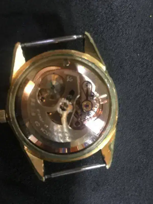

Taby... Hola... y bienvenido...
Muy bien que hayas llevado el Omega de tu familiar a un SPA para que lo pusieran en condiciones. Y muy bien que hayas puesto una foto de sus tripas para ayudar a "los que saben" a identificarlo.
Pero mi sugerencia es que vuelvas a tomarle una foto del calibre, bien enfocada, de manera que se puedan ver todos los detalles. En esta cuestión de mostrar las tripas, la calidad de las fotos es primordial.
Un cordial saludo.

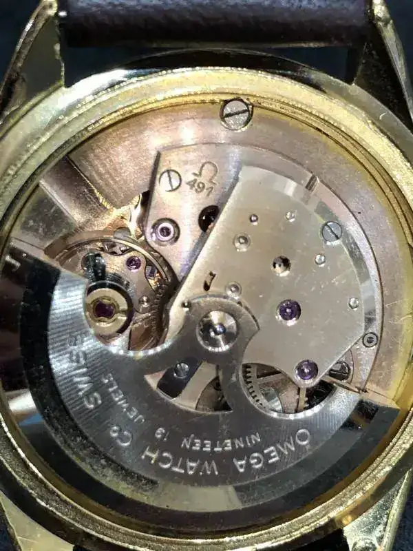

Siendo un novato en estas cosas, edito para añadir que, por lo que se puede ver, me parece que el sistema de regulación es de muy buena calidad
Por el puente de carga automático y el rochete es de la serie 470/490 pero hay que hacerle dos fotos bien enfocadas cada una cambiando la masa a lados opuestos para tener todos los detalles.
Precioso. Se nota que agradece la nueva oportunidad que le has dado. Felicidades.
Hola compañero.
Preciosos Omega el que compartes con nosotros.
Haberlo tirado hubiese sido un sacrilegio...
A quedado francamente bien y si encima tiene valor sentimental mejor todavía a disfrutarlo como se merece ese reloj compañero.
Ha quedado de lujo, tanto que no sé yo si ya que solo queda la tapa deslucida la hubiera cambiado, a pesar de perder el numero e serie.
Y esa maravilla la pondrás solo cuatro días al año.. que pena¡¡ si quieres lo paseo yo :)
Veo el calibre en esa mala foto y ya me llama la atención así que no me lo quiero imaginar bien enfocada. Pienso que quien te haya limpiado el mecanismo te sabrá decir que movimiento lleva. El color de la esfera ha quedado de cine, es verdad parece porcelana

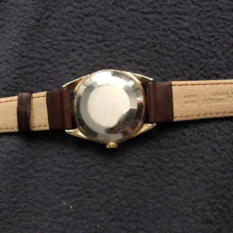

En la foto que he puesto se puede apreciar lo mal que estaban las patas. El resto de la caja estaba igual de mal. En cambio se puede ver lo bien que se conservó el mecanismo.

Por cierto, ¿os parece acertado el color de la correa? Dudaba entre este marrón y negro.
La correa marrón, marrón toda la vida, combina a la perfección con el color de la caja y de la esfera, de hecho para mí ésta le queda muy bien. Si no es mucha indiscreción ¿Cuánto te ha costado el chapado?

Y una cosa más, si le cambias la tapa trasera no pierdes el número de serie. Éste va grabado en algún puente del movimiento; en la tapa va la referencia de caja. Y todas las iguales tienen la misma referencia.

Caja: reparar las patas y baño de oro de 5 micras, unos 100€
Esfera y agujas: unos 100€ Se envió a un restaurador esferista en Madrid. Tardó 3 meses.
plexi: 25€
Corona plaqué: 25€
Pulir tapa: sin determinar
mecanismo: 200€.
Correa Hirsch 18-16
Cuando fui a recogerlo elegí la correa. En total pagué 465€ correa incluida. No me parece nada caro visto el trabajo. Lo vale con creces.

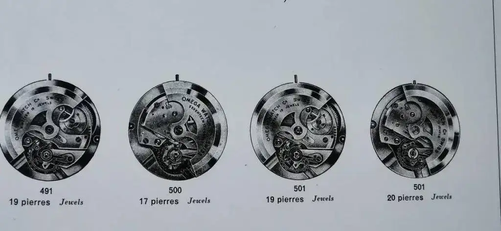

Como te ha indicado Casiná, puede llevar calibre 490 0 491, 500 o 501; te dejo foto de los movimientos.

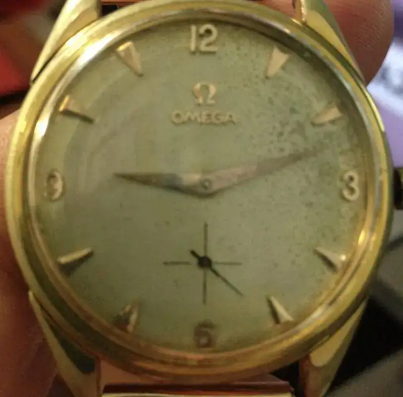

Creía que no la encontraría. Aquí se puede ver su estado. La cruz del segundero está medio borrosa, el SWISS MADE no aparece (no sé si es idea del restaurador o estaba debajo de la mancha de humedad), las agujas, números y palitos estaban muy feos...

Estaba restaurada (mal) y el restaurador actual te ha hecho la restauración muy buena...pero debería figurar debajo del Omega, "Automatic". No le quita nada del valor que tiene para ti el reloj, ni estético.
Por cierto, al tener subesfera de segundos, el calibre será 490 o 491, 500 y 501 llevan segundero central.
Yo también creo que debería llevar AUTOMATIC, pero como por internet aparecían algunos que no lo traía no le di importancia. Seguramente esos que he visto sean de cuerda manual...
Por internet hay muchos restaurados, algunos muy mal, que no llevan la identificación de Automático que era un distintivo diferenciador de los de cuerda manual y un argumento de venta en los 50. También la cruz del segundero delata la restauración.
Pero el reloj es una pieza estupenda, con muy buen calibre y con valor afectivo...envidiable.
Disfrútalo con gusto, se ve precioso :ok::

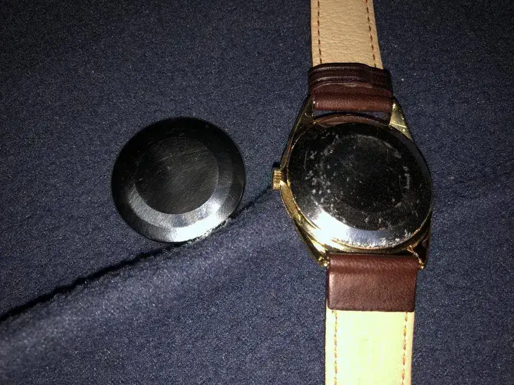

Muchas gracias, no lo sabía. Resulta que este martes me pongo a mirar tapas por EBay y aparece esta en impecable estado. Y me ha llegado hoy. En septiembre la llevo a cambiar y hago fotos del calibre. Y también tengo localizada una hebilla dorada con la herradura de Omega.

No sé si esa tapa te valdrá, parece de la serie 550. La suya debería llevar una referencia del tipo 2981-5 o parecida.

Hola, como ya te han dicho, tu maquina es de la serie 470-90.
La tapa que compraste es para un omega mucho mas moderno i pequeño, exactamente el 562, no te va a encajar bien, ademas tu reloj aun perderia mas su originalidad, mi consejo es que dejes la que tiene ahora, no tiene nada de malo que un omega antiguo parezca viejo mientraa funcione perfectamente.
En cuanto al precio espero que no te moleste, pero me parece una barbaridad, por este precio se puede comprar uno en buen estado, aunqe si te guias por lo sentimental, el tuyo no tiene precio.
Bueno, pues vengo del relojero. Lo han abierto, y teníais razón, la tapa que conseguí no sirve, es medio mm más pequeña. ::bash:: A ver que hago ahora con la tapa. Lección aprendida.
Y también teníais razón, el movimiento es un calibre 491 precioso.
