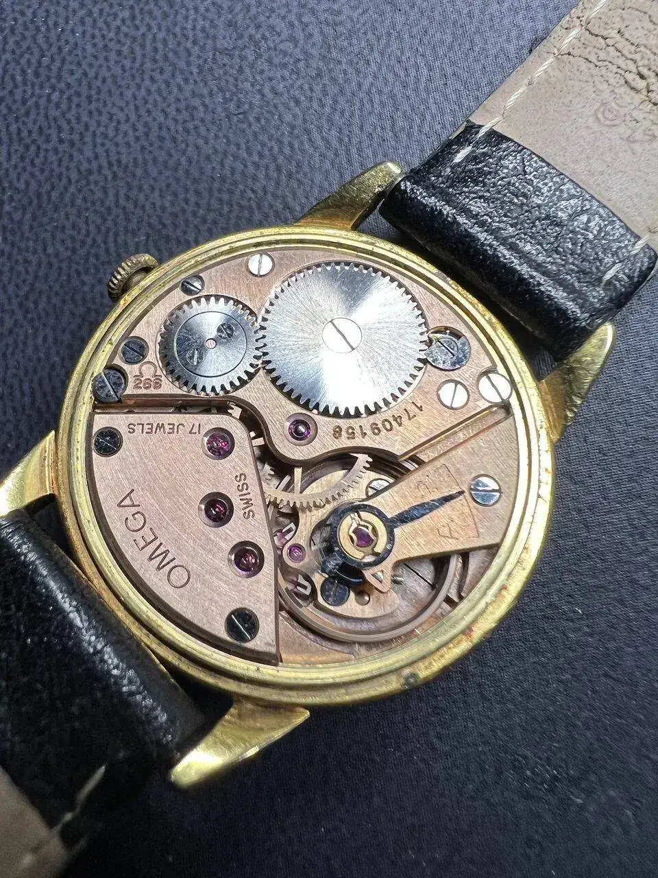

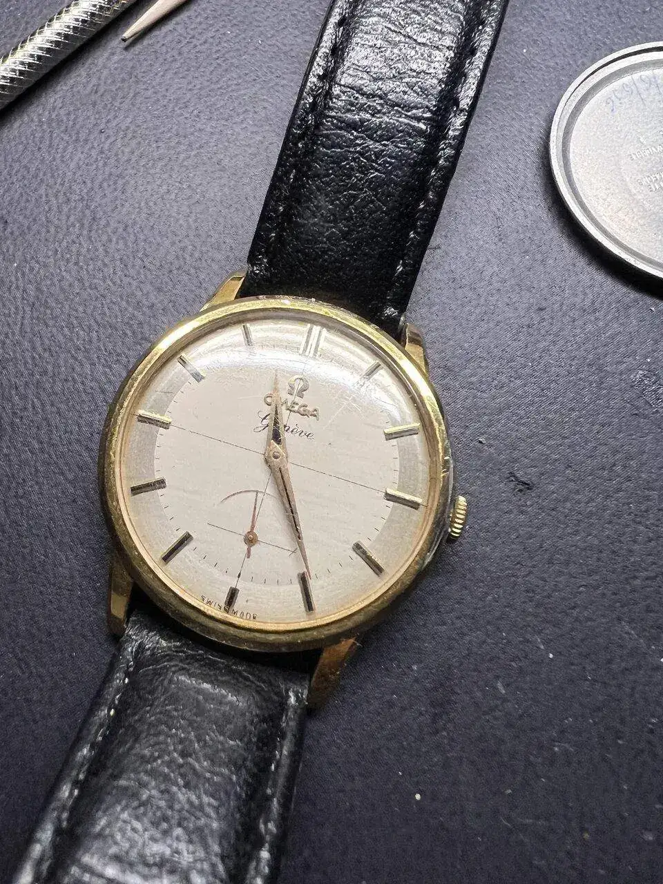

Buenas gente pues según me dice el cliente este Omega de cuerda lo carga manual y funciona bien …pero desde que lo mueve se para ,ejemplo al ponérselo en la muñeca o simplemente lo agita …el segundero de las 6 se para y ya no anda ….aporto foto del reloj …y siempre gracias !!

En mi opinión podría tener un pivote del eje de la espiral doblado o roto (es una avería frecuente con los golpes), cuando no apoya en ese pivote funciona bien, pero cuando le toca apoyar fricciona y frena la espiral.
Muchas gracias Drslump efectivamente el eje esta doblado ....e intentado buscar el repuesto pero no lo consigo...y es cliente con prisas.....entonces devuelto para evitar ....
