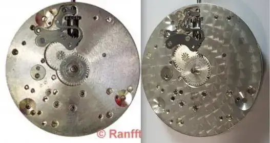

Durante décadas estuvo parado este reloj Omega de 1930. Se lo envié a Luis Minguez de La Coruña para revisión y engrase y a su vuelta aquí está, en plena forma. Tengo una duda en cuanto al material de la caja. Yo diría que es de alpaca, pero me comentan que puede ser plata. Tenéis idea de en qué material se construyó este modelo.

Hola compañero, hermoso reloj. Si dudas, no es plata. Si lo fuera, verías claramente los contrastes suizos de plata en el interior de la tapa trasera.
bonita esfera la de este OMEGA. Me animo a decir que su calibre podría ser

Sí parce, sí. Gracias. A la izquierda la foto que aportas y a la derecha la foto del mío, en proceso de montaje. Omega_1930.webp
SERAPIO DE HUESCA, me has sorprendido positivamente al encuadrar ambas imágenes que nos permiten ver el resorte del tiret que es esta fornitura de arriba coincidente que es el DNI del calibre. Disfruta de este reloj.
