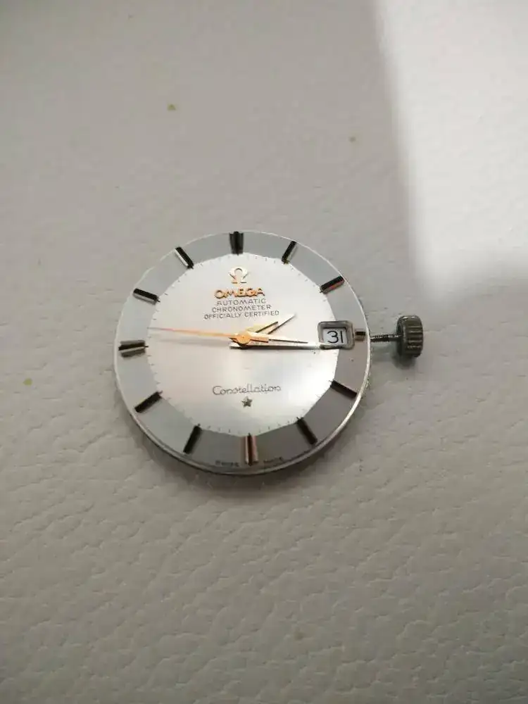

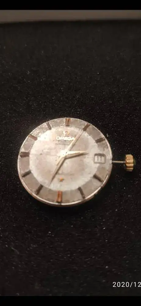

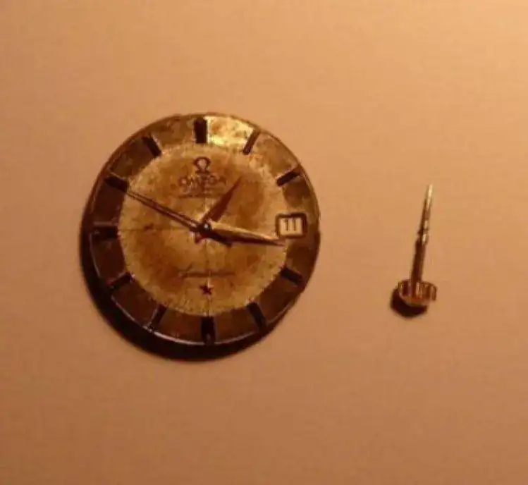

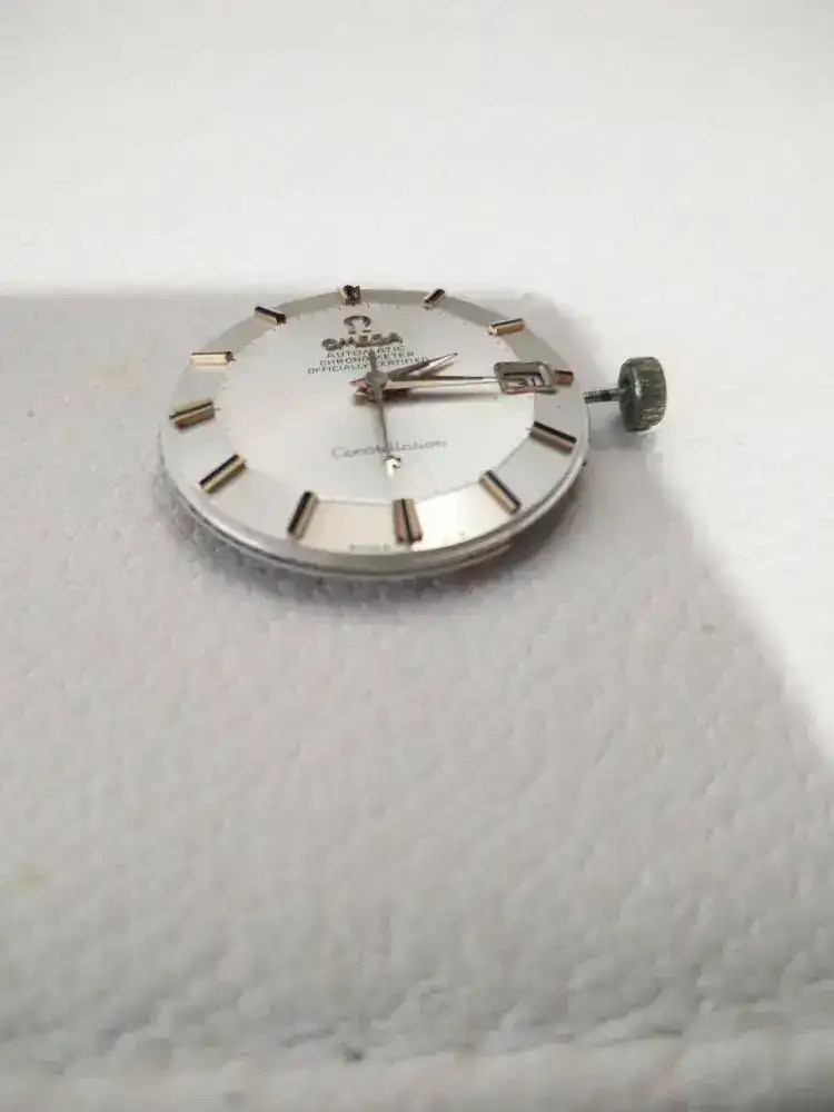

Vuelvo de nuevo a la carga con otro constellation, el cual estoy restaurando.
Os pongo en situación, el dial estaba muy sucio, imagino de estar años y años sin utilizar .Y tengo una caja dog lugs la cual monta calibre 561 y 564, pero la que lleva este dial y calibre creo que es más redondita.

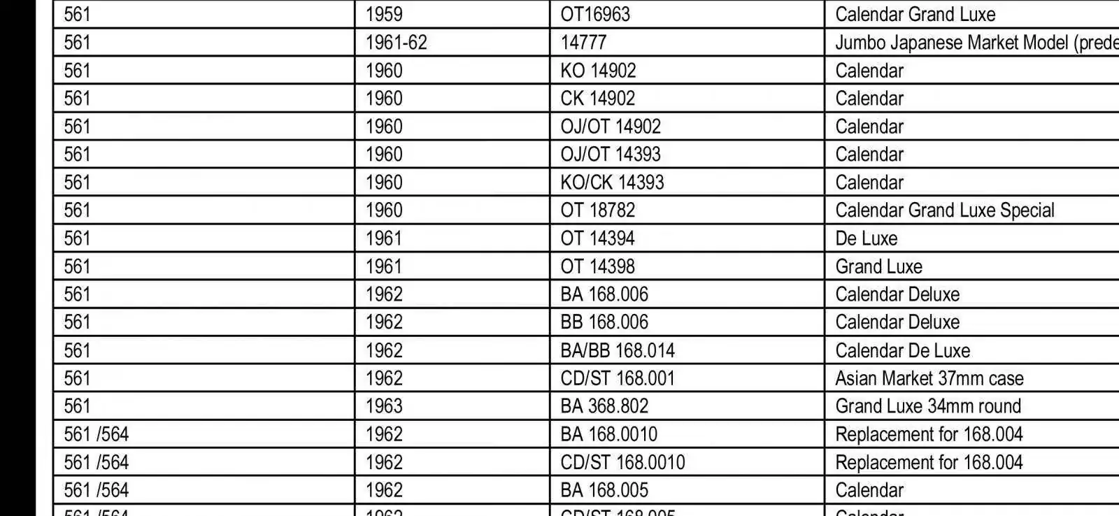

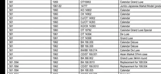

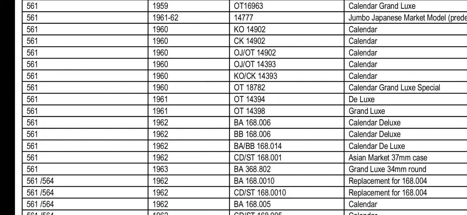

El año de fabricación según las referencias del hilo 17.xxx.xxx es de 1960 , y según un listado con la base de datos de los constellation, tengo las siguientes referencias:
¿Alguien sabría decirme qué referencia es exactamente?

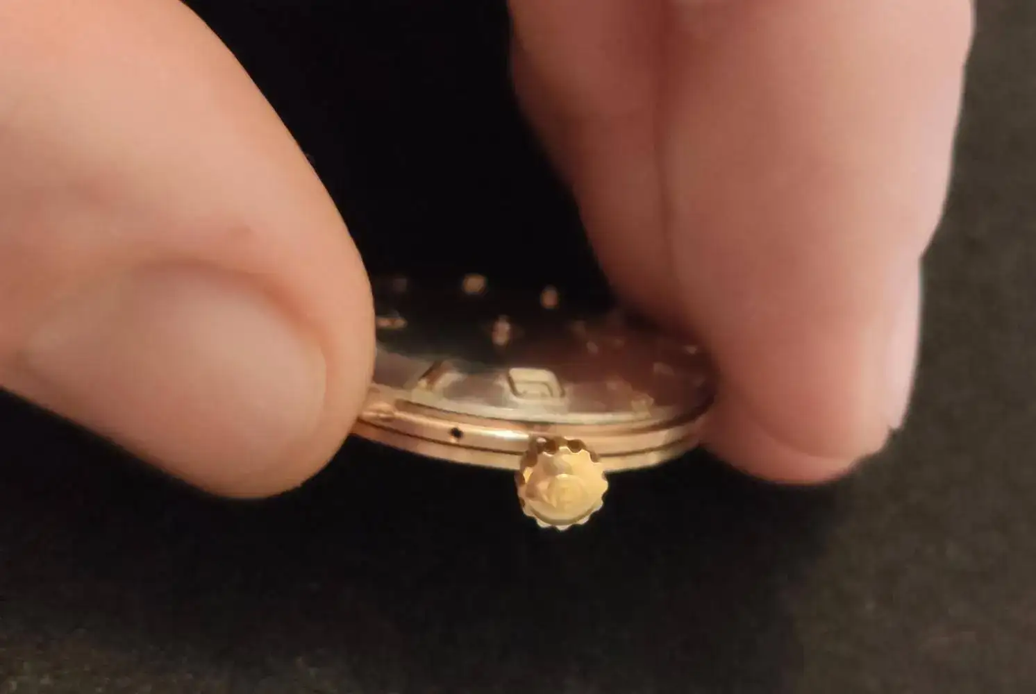

La corona no parece la original ( aunque está firmada omega ) .
Un cordial saludo y gracias a todos

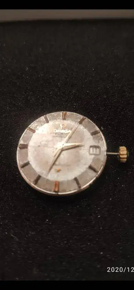

Fotos del antes y después:

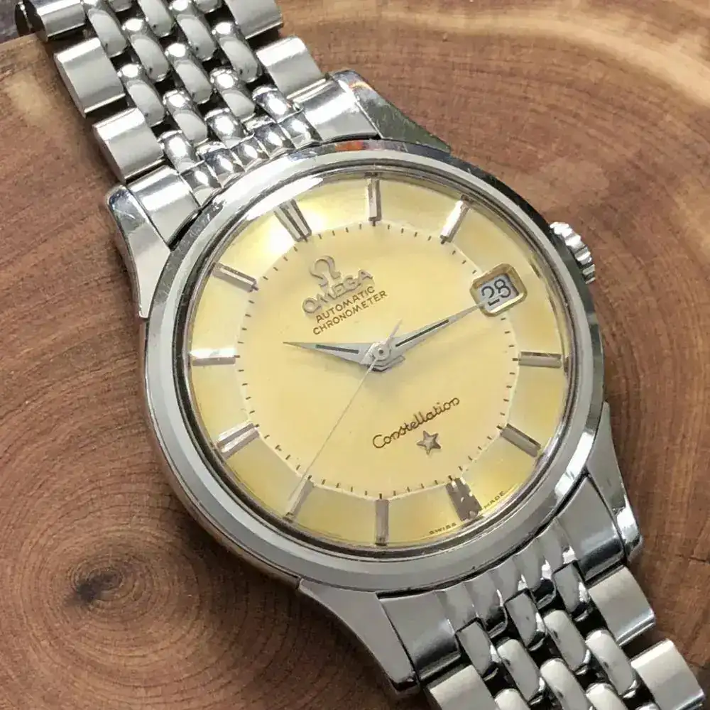

La redondita es la 168.004, no?
Buenos días. Según el listado de los constellation, el 168.004 es posterior a 1960 ) exactamente de 1962 ) y es el calendar .

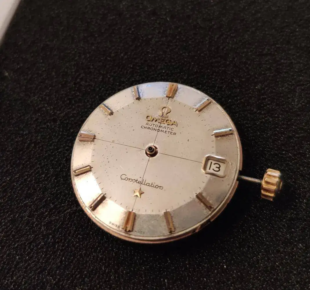

Es muy posible que sea un 14393 ... La verdad es que la esfera ha recuperado su esplendor , sin tener que restaurarla .

¿Cómo has limpiado la esfera? Te ha quedado fantástica.
Creo que la referencia de caja es 14381, la corona no es correcta ha de ser decagonal.
Increíble lo bien que has dejado la esfera[emoji122][emoji122][emoji122][emoji122]
Cuenta cómo lo conseguiste, porfa.
Suerte y que pronto veamos el resultado.
Lo de la esfera parece magia, gran trabajo. Te va a quedar un relojazo.
Estoy entre la 14381 y la 14393, por el crosshair dial, la referencia de la máquina y la inscripción.

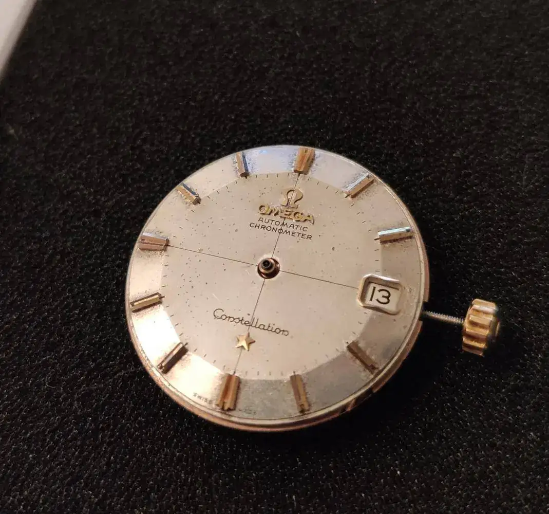

Con respecto a la esfera: empecé quitando la parte más sucia con bastoncillos de los oídos Agua y jabón. Así le di unas 2 pasadas, lentamente y con Muchísima paciencia ( unas 4h , dos días ). Y ayer quería probar en una esquinita con capecod , que saca brillo a los metales y al ver que le quitaba la mugre y le sacaba el brillo a los marcadores fui probando, con bastoncillos de los oídos, agua, jabón y un poquito de cape cod y voila, ha quedado muy bien , no se ha levantado la pintura , ni la inscripción ni está repintada. Ha quedado mejor que un redial! ( Y con su " paso del tiempo marcado ).
Qué opináis ? La verdad , tuve en mis manos un constellation repintado y lo devolví ( está por ahí mi hilo ) y ahora empecé este proyecto , que espero acabar parcialmente estas navidades.

Puedes descartar las referencias Luxe, de Luxe y similares, porque llevan dial oro o plata. Por lo mostrado en ese hilo, la esfera sin referencia a la certificación cronométrica pudo aparecer hasta 1963 y el tipo pie-pan, se llevó con la caja 168.005. No lo veo claramente en las fotos, pero me da la impresión de que las marcas horarias son del tipo con bastoncillos de ónix, que también encajaría.
Por la época, diría que la caja de "patas de perro", o la que muestro yo en el hilo de arriba, son "las que tocan".

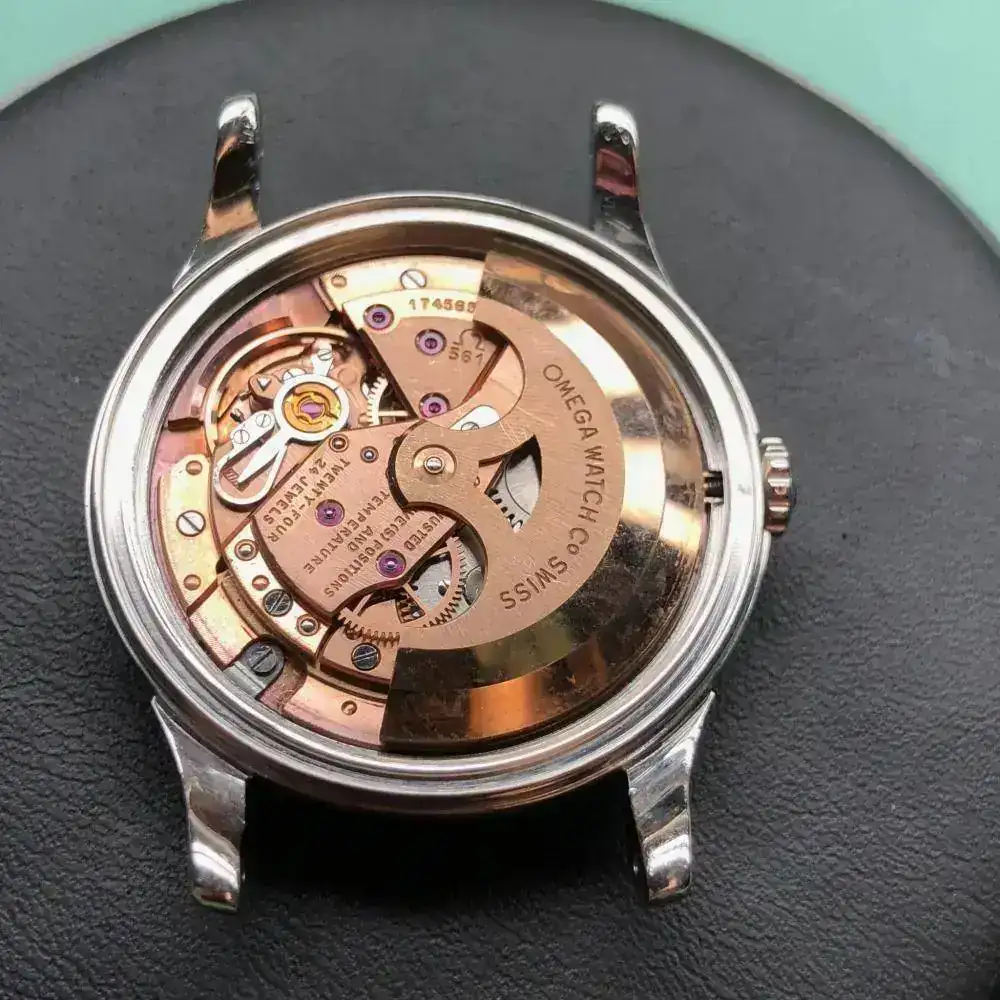

Has hecho un magnifico trabajo con la esfera pero has tenido mucha suerte de que la tampografía esté bien anclada y debajo del barniz de protección que es lo que has ido quitando, no siempre es el caso...Yo probaría con la caja 168.005 pero me temo que al no hacer tu esfera de bata, tu calibre va a "bailar" pero por probar no cuesta nada aunque creo que tienes razón y la que le va a tu esfera es la 14393, la 14381 según Omega llevaba un 551. Te dejo unas fotos de un 14393 (no es mio :() en versión de acero en la que verás que coincide el número de serie que empieza por 17 y la esfera no hace de bata al calibre.
No es crosshair pero el resto creo que coincide con la tuya

Con respecto a la esfera, si... me arriesgué, había sacado toda la mugre superficial ( de años, seguro ) y aún quedaba un aspecto bastante feo ( aunque muy vintage ). Probé en una pequeña superficie y vi que, efectivamente se iba la capa de mugre con el barniz y la esfera permanecía intacta. Asique continué con la limpieza.

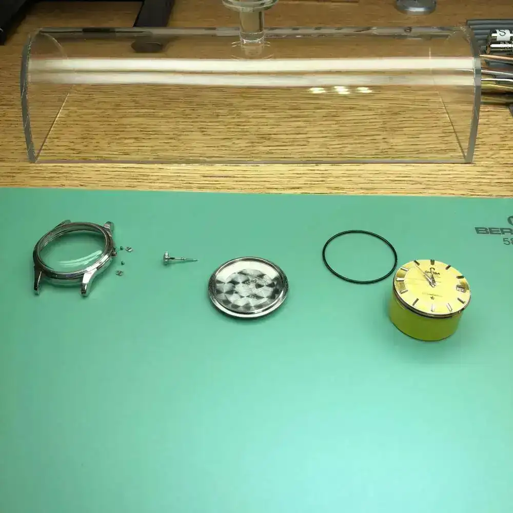

Plexi: Según he leido y me he informado, la caja 168.005 lleva la referencia 5015 de omega, la cual debería de tener 30.6 mm de diámetro ( y ser de doble altura con arill de tensión. ) Me equivoco?

Entiendo lo de la esfera ha quedado lo mejor que podía quedar sin tener que repintar y a menudo el resultado del repintado es un horror, Omega suele tener la tampografía debajo del barniz y aguanta, yo lo he hecho en alguna que he dejado plateadas y que he barnizado para proteger pero hay muchas casas que marcan las esferas por encima y, en ese caso, es lo primero que se va.

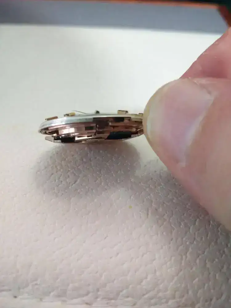

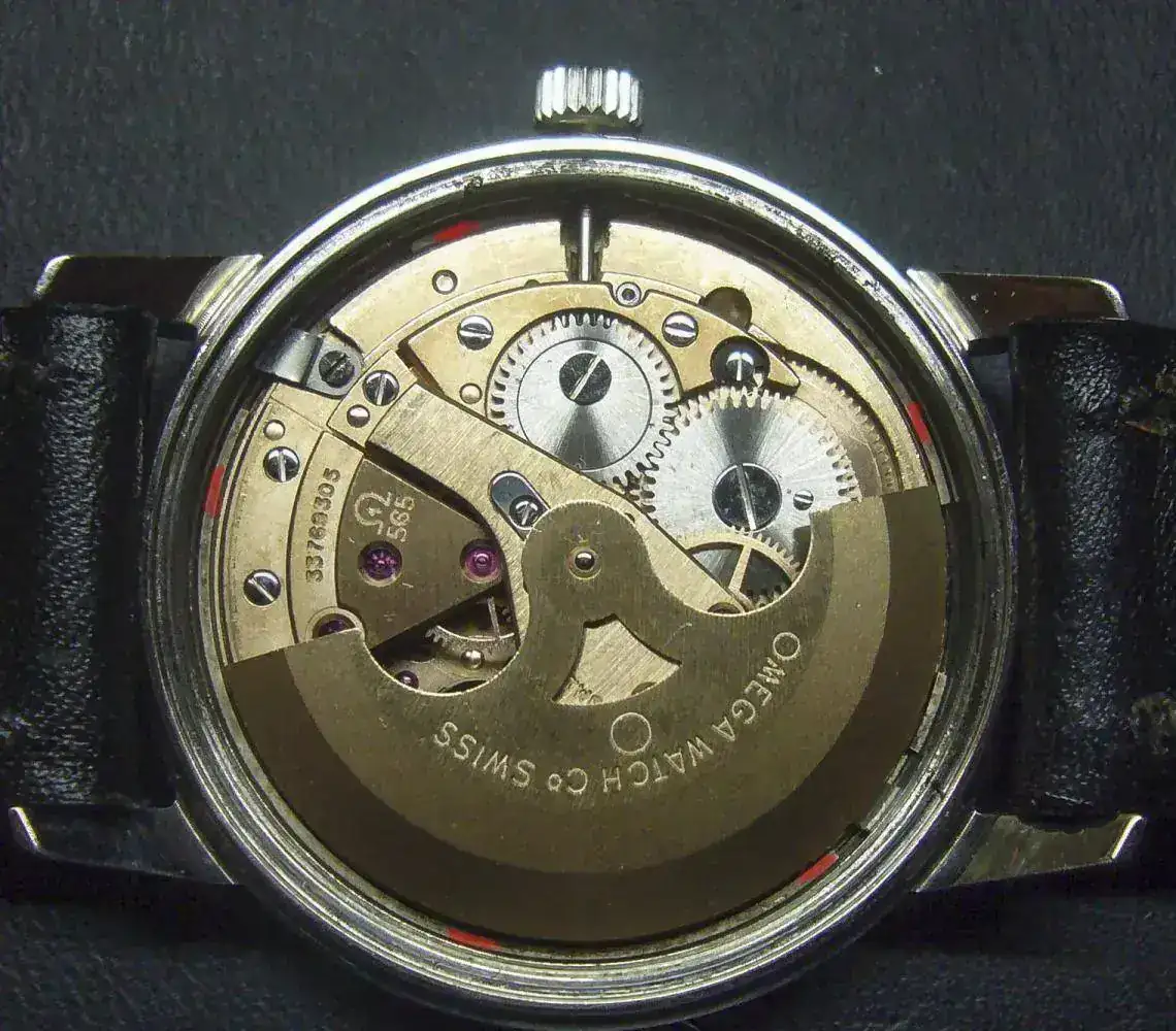

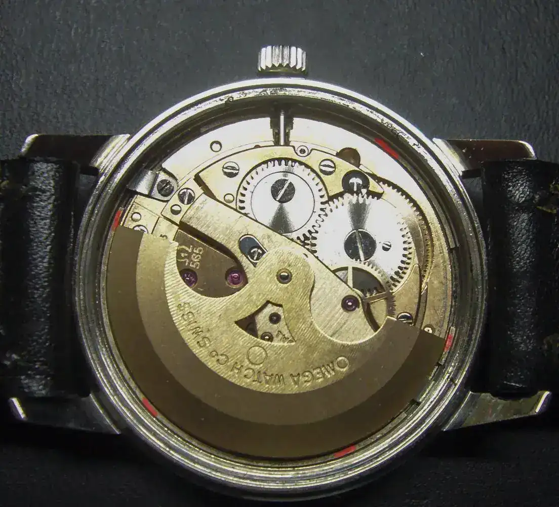

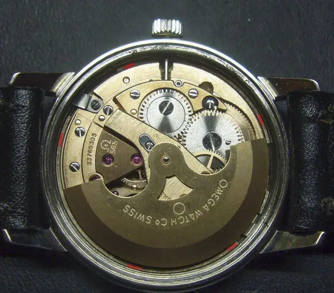

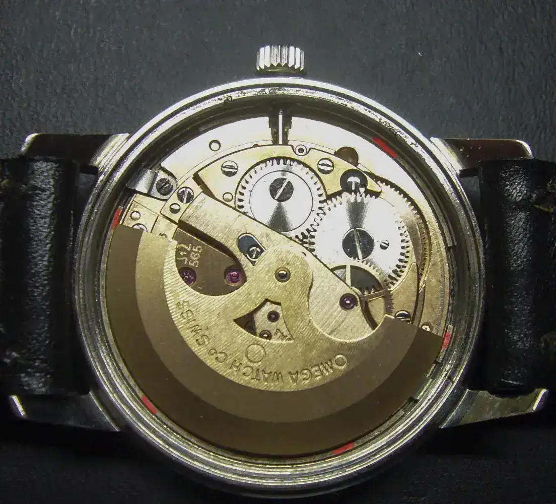

Por propia experiencia te puedo confirmar que para la caja 168.005 necesitas que la esfera haga de bata, no es una bata añadida, es la propia esfera la que tiene un reborde en el que encaja el calibre y unos rebajes por los que permite el paso de la bridas y de la tija. Lo verás en este calibre 561, este si es mio :D, que busca caja 168.005 :whist::
Por lo que he visto mirando por la red, la referencia que indicas es correcta es la PZ5015 que mide 30,6 y lleva aro de tensión:
Espero que puedas completar tu proyecto y nos lo puedas enseñar, con paciencia todo acaba por llegar :ok::

Te dejo unas imágenes de como se ve por dentro cuando la esfera lleva incorporada la bata. Esa que te señalo en rojo es la esfera que, como te han dicho antes, lleva unos cortes para la tija y las bridas
Espero que te ayude.
Muchísimas gracias. Se ve claramente la bata, la cual ajusta el calibre a la caja , por lo que veo es un poquito más grande y por eso es necesario. En cuanto a la 14393 , es más ajustada y por eso no lleva bata. ¿Correcto?
Xacto corresto.
