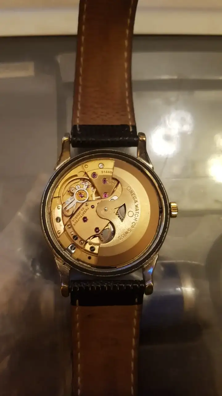

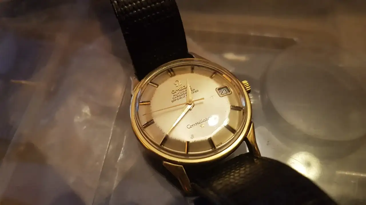

Buenas tardes compañeros, acaba de caer a mis manos un Omega Constellation Pie Pan y desconozco totalmente como es este reloj. De cuando es, que calibre lleva, si lleva cristal o plexi...
No controlo este tipo de relojes.
Os adjunto alguna foto y referencias por si alguien supiera decirme algo.

Es un franquenstein. Un Constellation no puede llevar un movimiento 565 como se ve en la foto, y diría que aunque pudiese llevarlo tampoco coincidiría el diseño de la caja con la fecha de entrada en producción de ese movimiento por cinco o seis años, pero de esto último no estoy seguro.

Un Constellation siempre, siempre, lleva un movimiento de grado cronómetro. En aquella época Omega tenía parejas de referencias básicamente idénticas con solo esa diferencia. El cronómetro "equivalente" al 565 es el 564, que es el que podría llevar un Constellation. Pero, por el diseño de la caja, yo diría que le corresponde un movimiento algo más antiguo, un 562. La diferencia técnica más llamativa entre los 561/2 y los 564/5 es precisamente la que ya has descubierto: estos últimos tiene un ajuste rápido de fecha metiendo y sacando la corona del que los otros carecen.

Hay por aquí gente muchísimo más experta que yo en estos temas, pero apostaría (bastante) a que no.
PS: si te fijas, en el dial pone "chronometer officially certified" pero luego, en la platina del movimiento no aparece la rotulación que debería aparecer: "adjusted in six positions and temperature", o sea, que no es un cronómetro como debería corresponder.

En el bisel pone Automatic Chronometer Officially Certified; y me he fijado que en el cristal existe el anagrama de Omega. Esto quiere decir si el cristal es de plexiglass? Me extraña que un cristal pueda llevar esa marca de Omega.
Sí, es un plexiglás.
