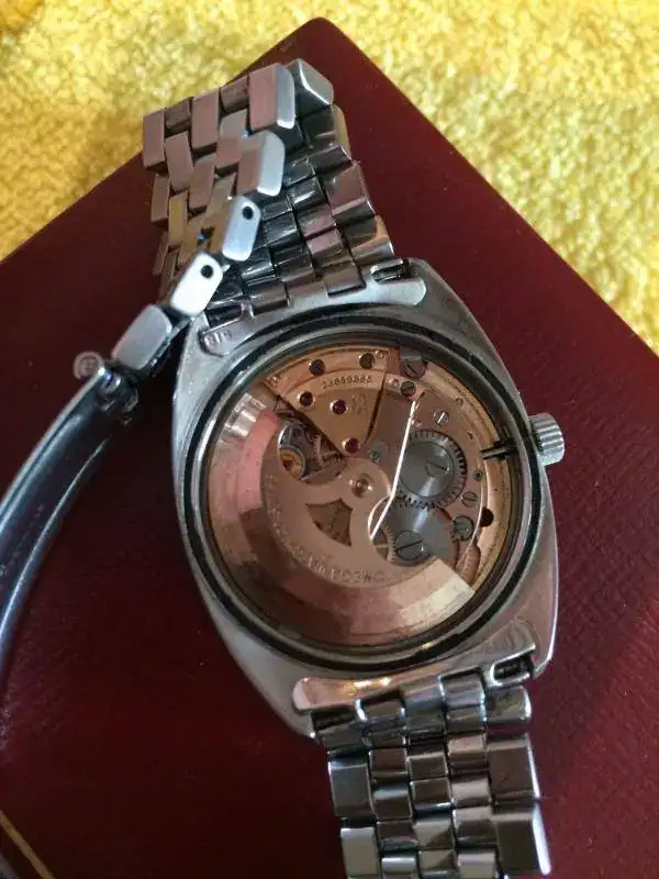

Hola buenos días,
Quisiera plantearos una pregunta sobre el omega constellation del año 65.
Existia un calibre 561 o empezó con el 564 ?
Os dejo una foto de un ejemplo del modelo que me refiero.
He estado mirando una documentación que ya hay sobre este tema, y me ha parecido entender que no existía un cal.561 para este modelo.
Muchísimas gracias por vuestra ayuda

Muchas gracias por la información.
Apreciación

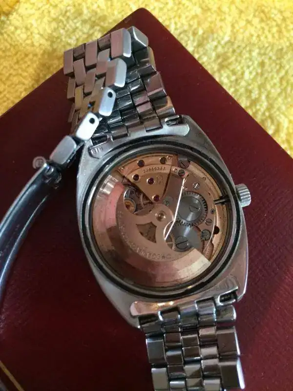

Entonces podría ser el C-Shape ??
Muchas gracias.
    34,2 KB · Visitas: 168
C-Shapes hay varias referencias, con cajas monobloque y con cajas normales, diales piepan y diales convexos y diferentes agujas. Los movimientos que normalmente tienen son el 751, que es día y fecha, y el 564/1 que es fecha. Por una cuestión de fechas de producción, debería haber muchos más 564 que 561, pero el calibre 561 también se usó en los C-Shape.
Muchas gracias por la informacion
