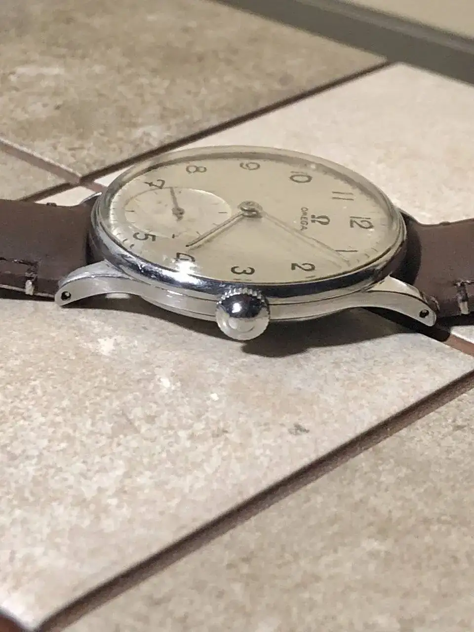

Hola compañeros de afición. En primer lugar deseo que la Navidad haya sido buena y es mi deseo felicitar de antemano el nuevo año 2024 que se avecina.
Aunque alguna vez lo he mostrado en el foro, en esta ocasión presento un viejo reloj Omega dotado del conocidísimo calibre 30T2 y respecto a él quisiera pedir ayuda, pues se que en este foro hay compañeros verdaderamente expertos en relojes de esta firma. Espero situar este hilo en el lugar correcto y, si no es así, ruego que se traslade donde sea oportuno. Muchas gracias.
Esta pieza llegó a mis manos hace ya algunos años y quisiera pedir opinión sobre las características de ella, su grado de originalidad (caja, manecillas, corona, esfera…) y vuestra opinión acerca de si es pertinente realizar algún tipo de adecuación/restauración. Siendo tan sólo un profano en este tipo de piezas, me atrevo a presentar el reloj de la mejor forma que se hacerlo, y en la situación actual en que se encuentra.
Al final del texto incluyo una serie de fotografías de apoyo a mis comentarios subsiguientes:
Mis comentarios:

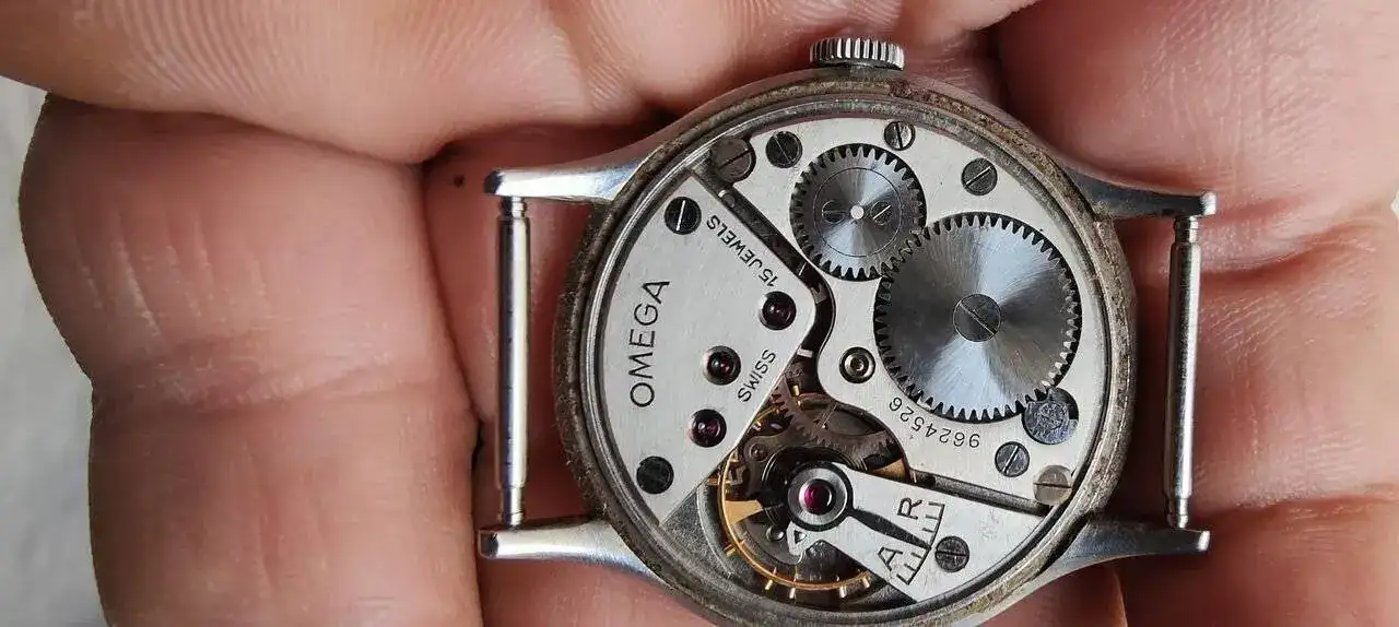

Esta pieza incorpora un calibre Omega 30T2, creo que de los de primera generación, máquina blanca (no dorada) y sin sistema de protección antigolpes. Su funcionamiento es correcto.

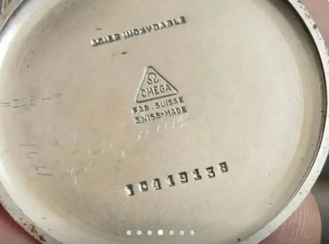

- La caja, con asas delgadas, parece en buenas condiciones de conservación, aunque se hace patente el uso. En el interior de la tapa aparece la firma Omega / Fab. Suisse / Swiss Made. Acier Inoxydable.

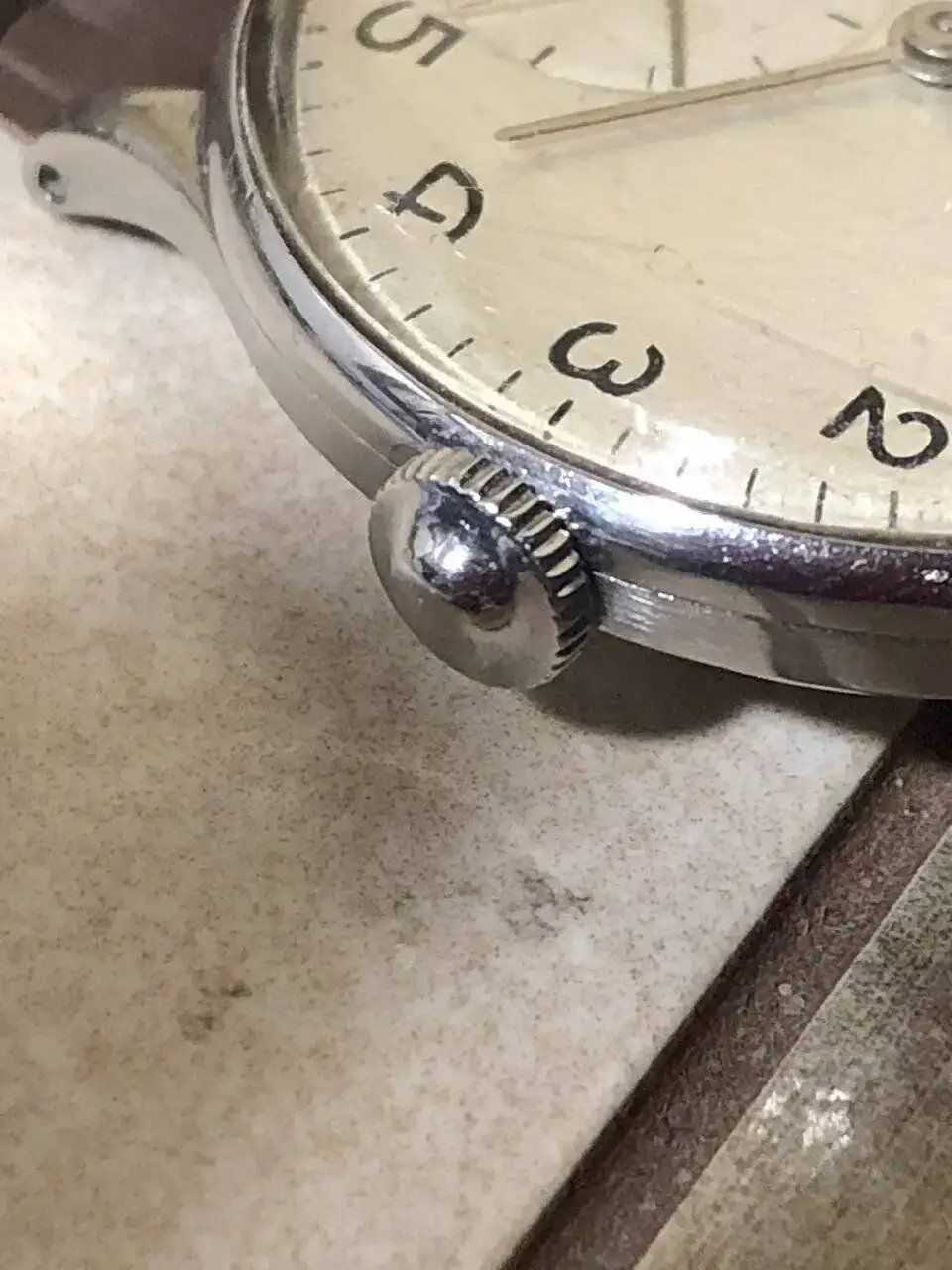

- La corona, de acero inoxidable, podría ser la original del reloj, con el tetón tan característico de los Omega de aquella época, que carecían del logo en relieve que ya lucían modelos de época posterior.

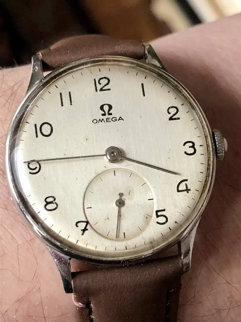

- La esfera. Este es mi quebradero de cabeza para esta pieza. Es de color champán, aunque parece muy (mal) retocada a modo de restauración (véase el terrible índice 7). Probablemente fue limpiada y los índices e inscripciones repintados sobre la base de la vieja esfera que, seguramente, resultó ser ilegible dada su avanzada edad. Es un hecho característico de estos modelos de relojes Omega que su esfera se torne casi ilegible con los años.
- Las manecillas son de tipo palo delgado (muy finas), desconozco si podrían ser las originales. El registro de segundos se realiza en una gran subesfera a las 6:00 h.

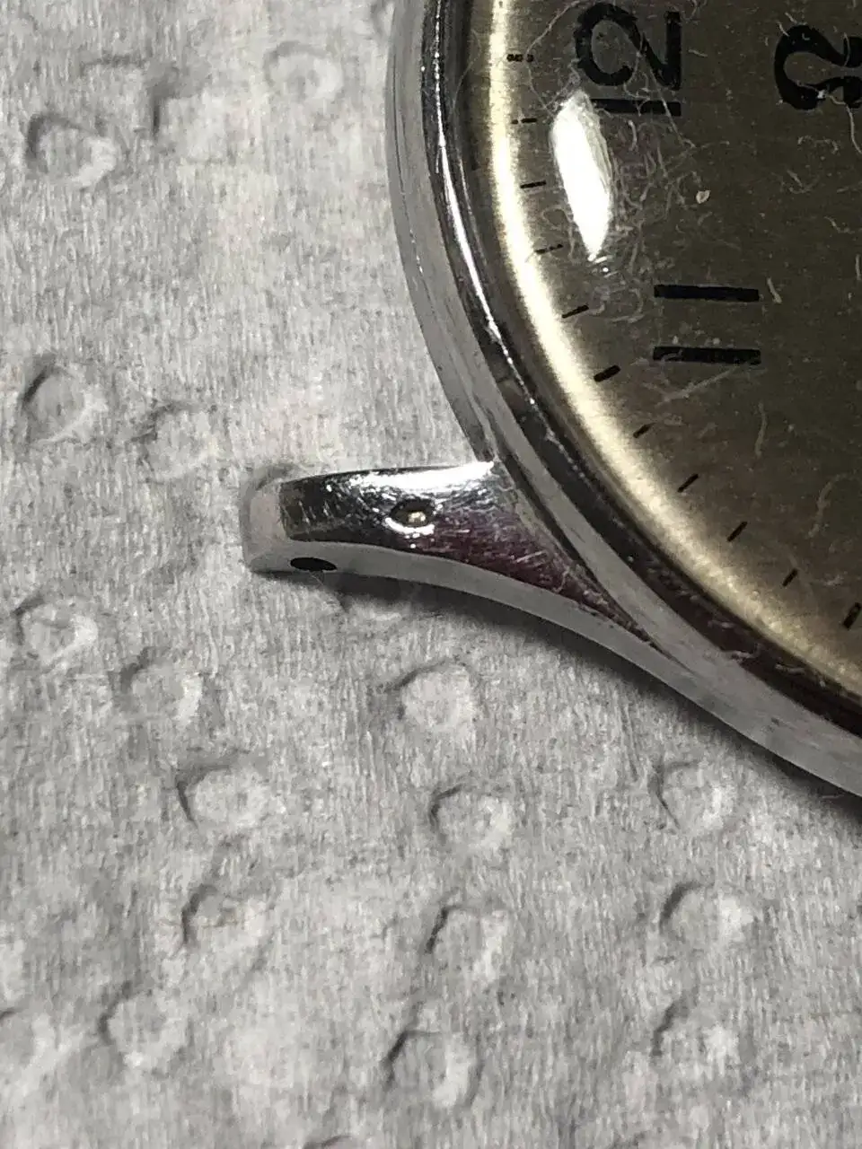

- En el asa superior izquierda de la caja se percibe una pequeña marca o sello, significando, a mi modo de entender, que esta pieza iba dirigida al mercado portugués (véase detalle en fotografía).

- Número de Serie / Calibre: 9624526
- Número de Caja: 10419138
- Movimiento / Calibre: 30T2 (de 1ª generación: blanco), movimiento manual; 15 jewels; 18000 A/h; Reserva marcha: 44 h: Segundero en subesfera a las seis. Sin sistema antigolpes (incabloc).

Buenos días y felices fiestas.
Omega 30T2, calibre rodiado o rodinado - a partir del año 43 se usan también calibres cobrizos aunque los dos son compatibles unos años. También diría del año 42-43.
Volante cambiado, le tocaría un bimetálico. Agujas tipo hilo usadas por Omega al igual que la corona.
Caja de las viejas, con referencia antigua de 8 números. Mercado portugués.
Esfera retocada, o rehecha.
Gran calibre.

Muchas gracias germanio por tus interesantes precisiones, tomo muy nota de ellas. Felices fiestas para ti también.

Ger, de mayor quiero ser como tú.
El reloj, estupendo. La esfera, como tantas veces, un quebradero de cabeza.

Ciertamente @piano . Lo malo es que la esfera es el espejo del alma. Un saludo!
Yo le restauraba la esfera, total ya no es original, esa caja y maqina lo valen
Reacciones: Hardlex
Entiendo @Jocorbot . Lo que no sé es quién puede restaurar una esfera como está en Madrid. Muchísimas gracias por tu comentario.
En madrid nose, yo siempre los llevo a Danafi barcelona.
Muchas gracias @Jocorbot . Aquí creo que también hay especialistas en esferas, aunque desconozco si merece la pena restaurarla en condiciones. Aprovecho para desearte un muy buen Feliz Año Nuevo.

Hace ya unos días que inicié este hilo para pedir opinión sobre este reloj Omega. Lo cierto es que estoy muy agradecido por los consejos e información que me habéis aportado. Especialmente el compañero @germanio ha dado su sabio parecer sobre esta vieja pieza y es ahora el momento de agradecer todo vuestra colaboración en dar luz a mi ceguera.
Por lo que puedo deducir el punto débil de esta pieza es su esfera. Desconozco si sería pertinente y viable realizar una rehabilitación o bien, sustituir el dial por alguno que aún se conserve en buenas condiciones y que se adaptara a esta pieza. O quizás sería mejor dejarlo como está y desviar un poco la mirada cada vez que se consulta el reloj. No lo se... ¿Qué opináis?.

Hola @Golipo . Creo que el compañero @germanio hizo alusión a lo del mercado portugués (al igual que yo hice en mi presentación de la pieza) debido a que en el asa superior izquierda aparece una marca (ver foto de detalle) y esa marca identifica los modelos que van dirigidos hacia ese mercado. De todas formas, seguramente el compañero te comentará al respecto. Muchas gracias.
