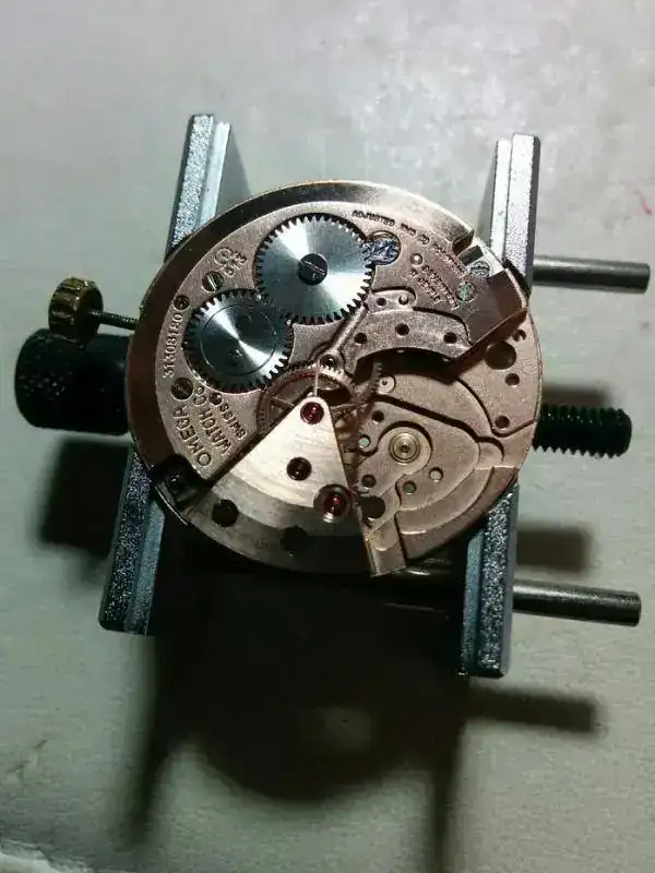

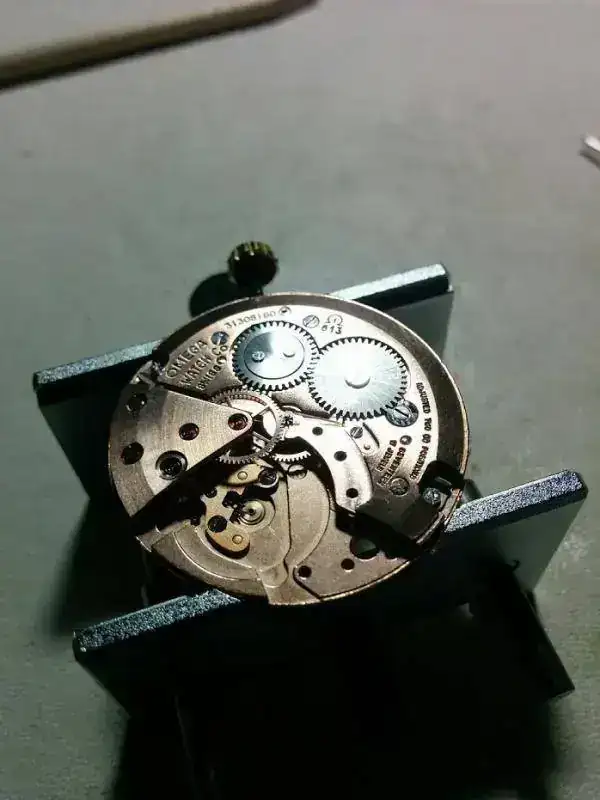

En los últimos días tengo la sensación que se ha producido alguna paradoja en el continuo espacio-tiempo que me ha propulsado unos pocos años atrás. Me explico, en el espacio de unos pocos días me he encontrado con varios ejemplares, para mí apetecibles, a precios de los de antes. Hoy os presento uno de ellos, un Omega 613 de origen nacional, que me encontré por bastante menos de 3 cifras, a precio fijo en la bahía, el reloj aparecía como para piezas pero aparentemente estaba completo, aunque no había fotos del calibre y por el precio me merecía la pena ya que tengo uno con la esfera bastante mal repintada y la de este es original, de hecho salvo la correa todo era original, incluso la corona 8o. El caso es que se vino para casa y este es el amigo. Como no le he sacado fotos al llegar y las de la bahía son bastante malas, empezamos por las mías de las tripas que son aún peores :D
Una vez abierta la caja y sacadas esfera y manecillas nos encontramos con un bonito calibre muyyyyy sucio, pues nada, desmontado, limpiado y a montar de nuevo, aquí ya con el barrilete y la rueda de centro colocados

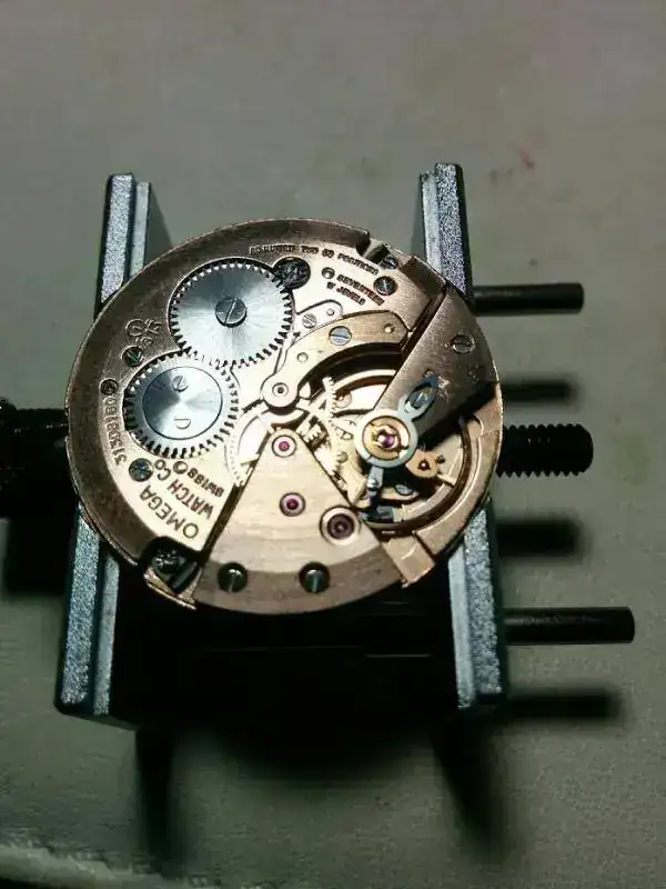

Sobre ellos va este precioso puente, con su trinquete
Montamos la rueda de trinquete y la de corona

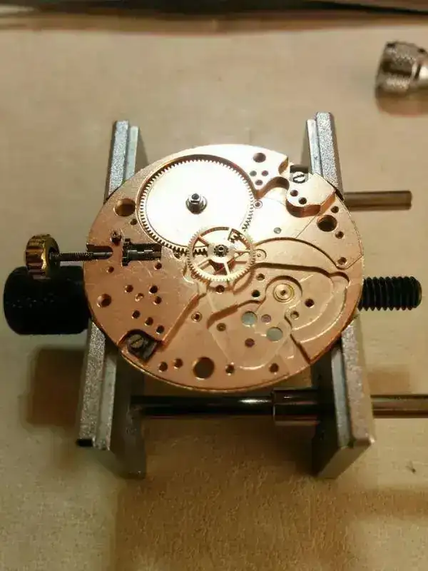

Esto empieza a parecer ya un calibre :D, vamos por el tren de rodaje
A continuación le toca al áncora con su puente y como se aprecia en la imagen, ya he colocado el eje del segundero central y su muelle que está mal (pero aún no me había dado cuenta ::grr::::blush:: :whist::)

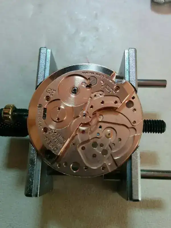

Lo siguiente, para mi, es siempre el momento más emocionante cuando monto un reloj que no funcionaba, toca montar el volante y su puente, si todo ha ido bien, el reloj debe revivir

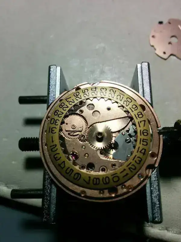

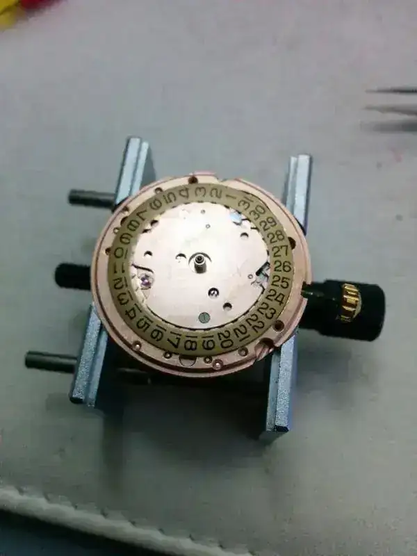

Este revivió :clap: y para finalizar esta cara le montamos el puente que sujeta el eje del segundero. Ahora toca una parte que suelo odiar bastante, no me gustan nada los mecanismos de calendarios aunque este es identico al del calibre 565 que ya conozco bastante bien y muy sencillo, lo que es de agradecer
Bueno, montando la pletina con cuidado de insertar bien el tetón del mecanismo de pase rápido de fecha y p'alante :D.

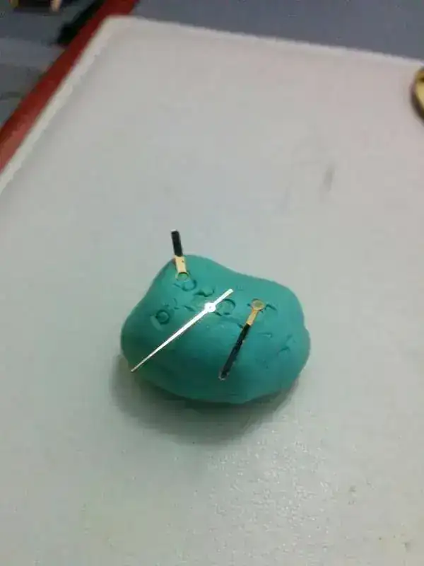

Las manecillas no están mal pero han perdido el lumen del centro por lo que les hicimos un pequeño retoque con pintura negra

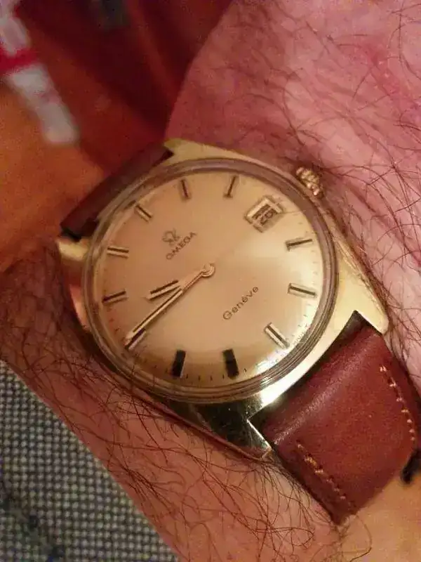

Bueno, al final el reloj tras una limpieza de caja, pulido de plexi y en la muñeca con la correa que traia que estaba sin estrenar ;-)

Como todos los Omega que he ido desguazando, me ha parecido un calibre precioso y muy sencillo de montar con la salvedad del ajuste del muelle que sujeta el eje del segundero central que en mi caso estaba algo doblado y me obligo a hacer varios intentos hasta conseguir que el reloj fuera bien. En este punto debo decir que me gusta más el muelle del calibre 565.

Genial kesar, un hilo muy didáctico, me interesa lo del muelle del segundero ya que oí al amigo Casiná decir que cuando está mal el segundero va ha tropezones... Así que me informaré del funcionamiento porque tengo un glassute que le pasa eso.
Gracias por compartir
Gracias Vicente :ok::. Efectivamente, si el muelle no sujeta adecuadamente el eje del segundero, este va a trompicones, se nota aún más si cambias la posición del reloj. En lo foto no se ve muy bien pero el mio ni siquiera tocaba el eje, al ponerlo pensé que igual era normal y que al poner el puente bajaría a su posición, ERROR, en este caso el muelle debe presionar lo justo el eje sobre la parte plana del engranaje ya que el pivote encaja en el puente, es una tontería pero puede dar un poco de guerra ajustarlo.
