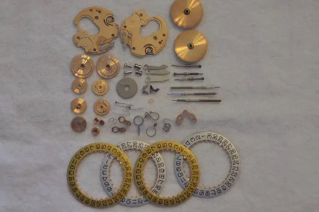

La pieza en cuestión es esta
Gracias Nando!

Hola compañero. Efectivamente para el cambio rápido del calendario Omega sustituyo la pieza 1530 corrector de fecha por otra que tiene forma de espiral, la pieza que te muestra el compañero 1568 báscula del corrector, generalmente no se rompe. De todos modos cuando tengas el reloj, y sepas la pieza en cuestión, yo tengo un montón y te la enviaré graciosamente gratis por ser del foro.
Esta es la pieza que comenta Jobacu

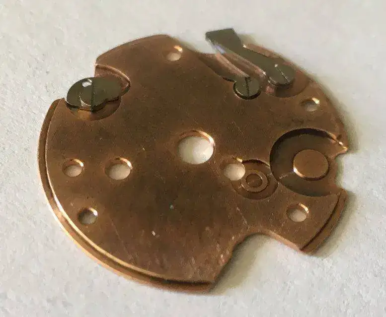

Sí esta es la pieza que se rompe al actuar directamente sobre el calendario. Pero hay otro modelo de pieza más compacto y robusto que no es tan fácil se parta
En esta foto se ve en el ángulo superior izquierdo y sujeta con un tornillo el segundo tipo de pieza, más robusta,238-omega-seamaster-automatic-cal-560-562-565-and-752-date-indicator-guard-part-1.webp a la que r
efiero.
Puede compararse en el primer tipo en esta otra fotografia: Parte superior$_57.webp
En ambos casos las piezas estan ya montadas sobre la pletina que sujeta y fica el calendario
