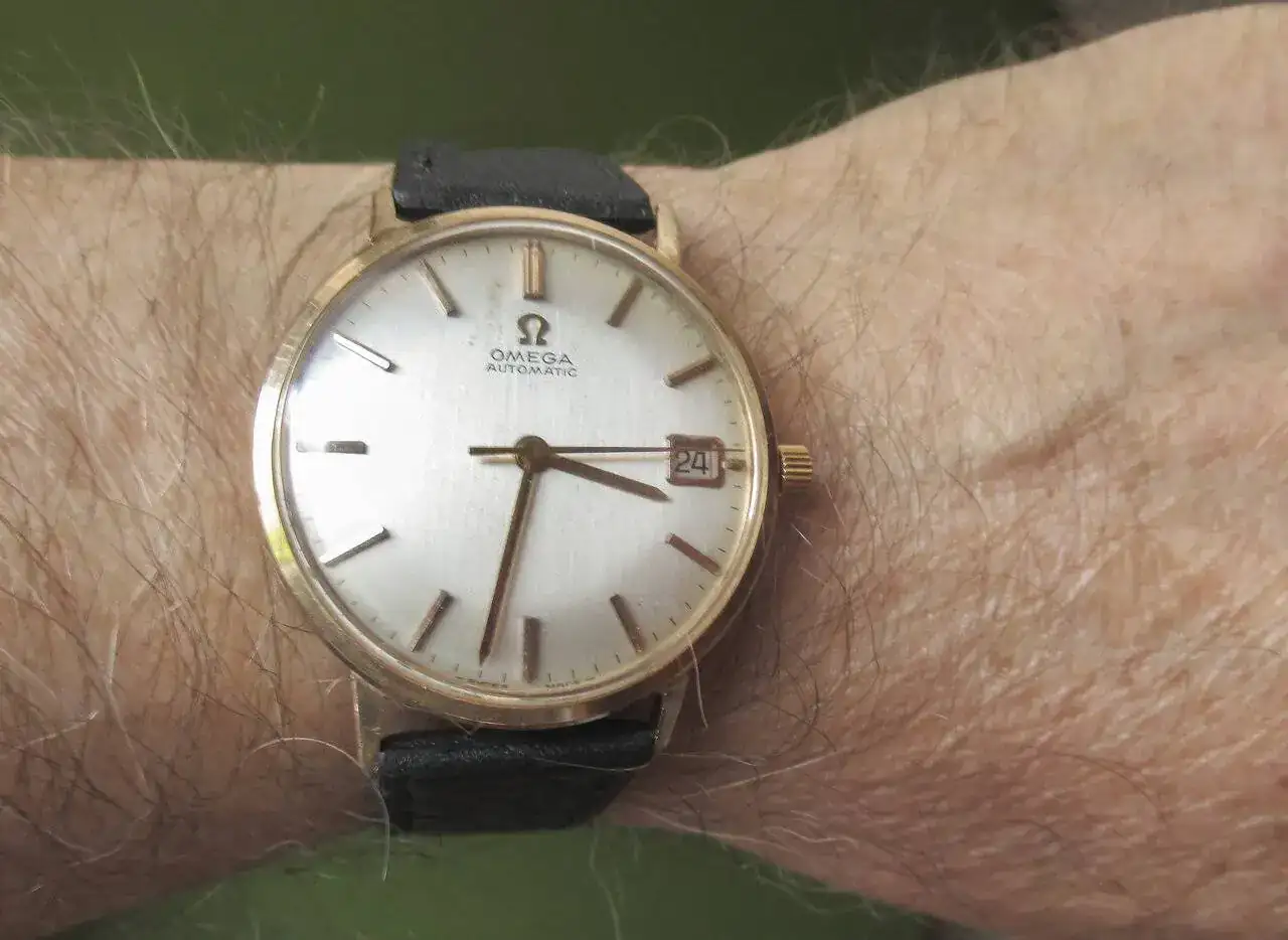

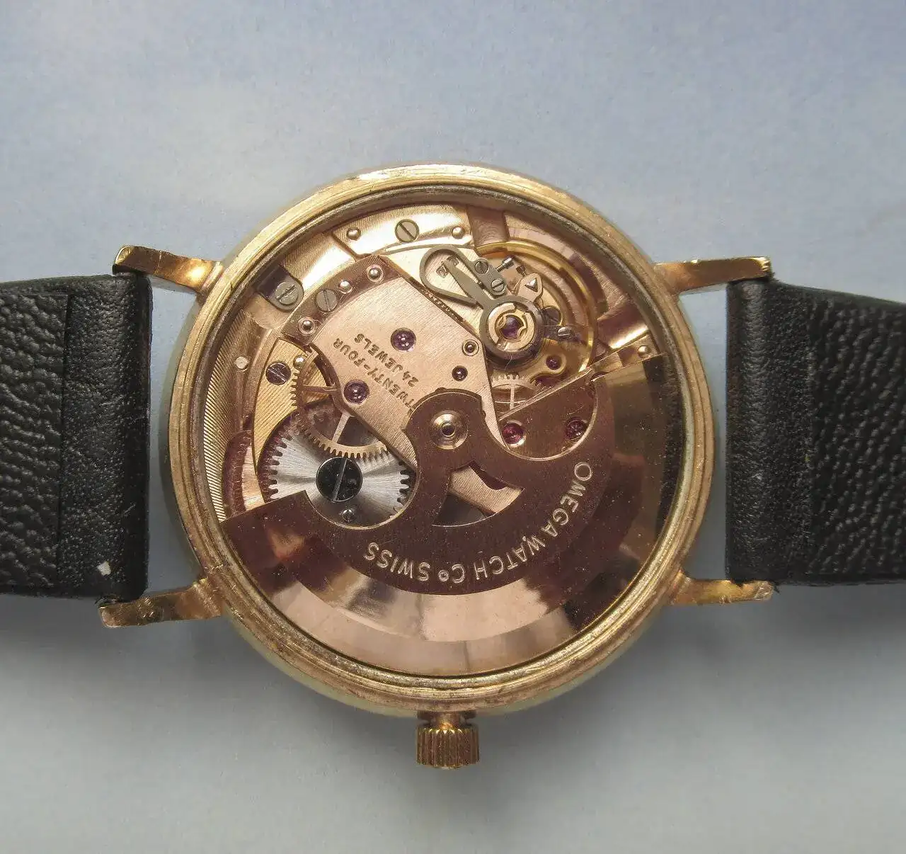

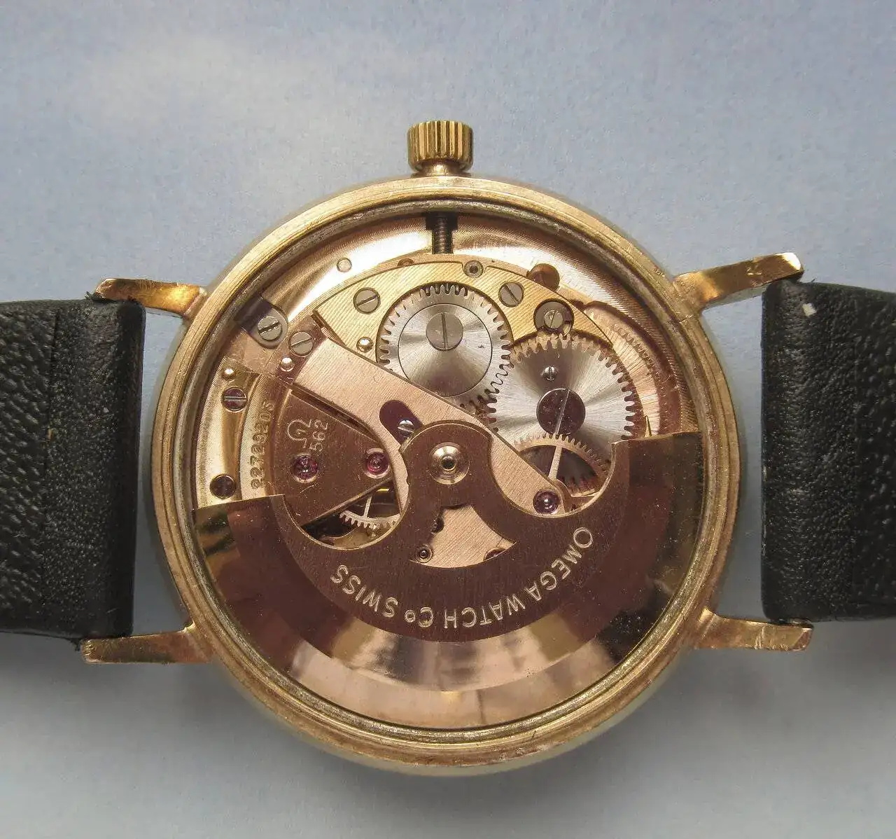

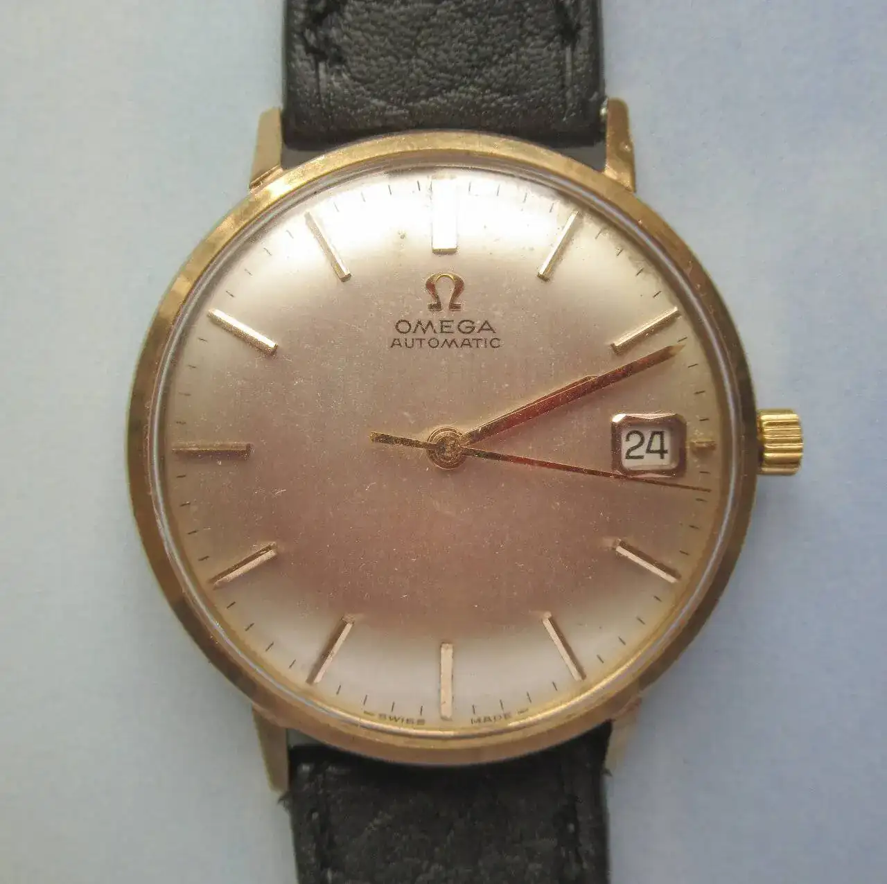

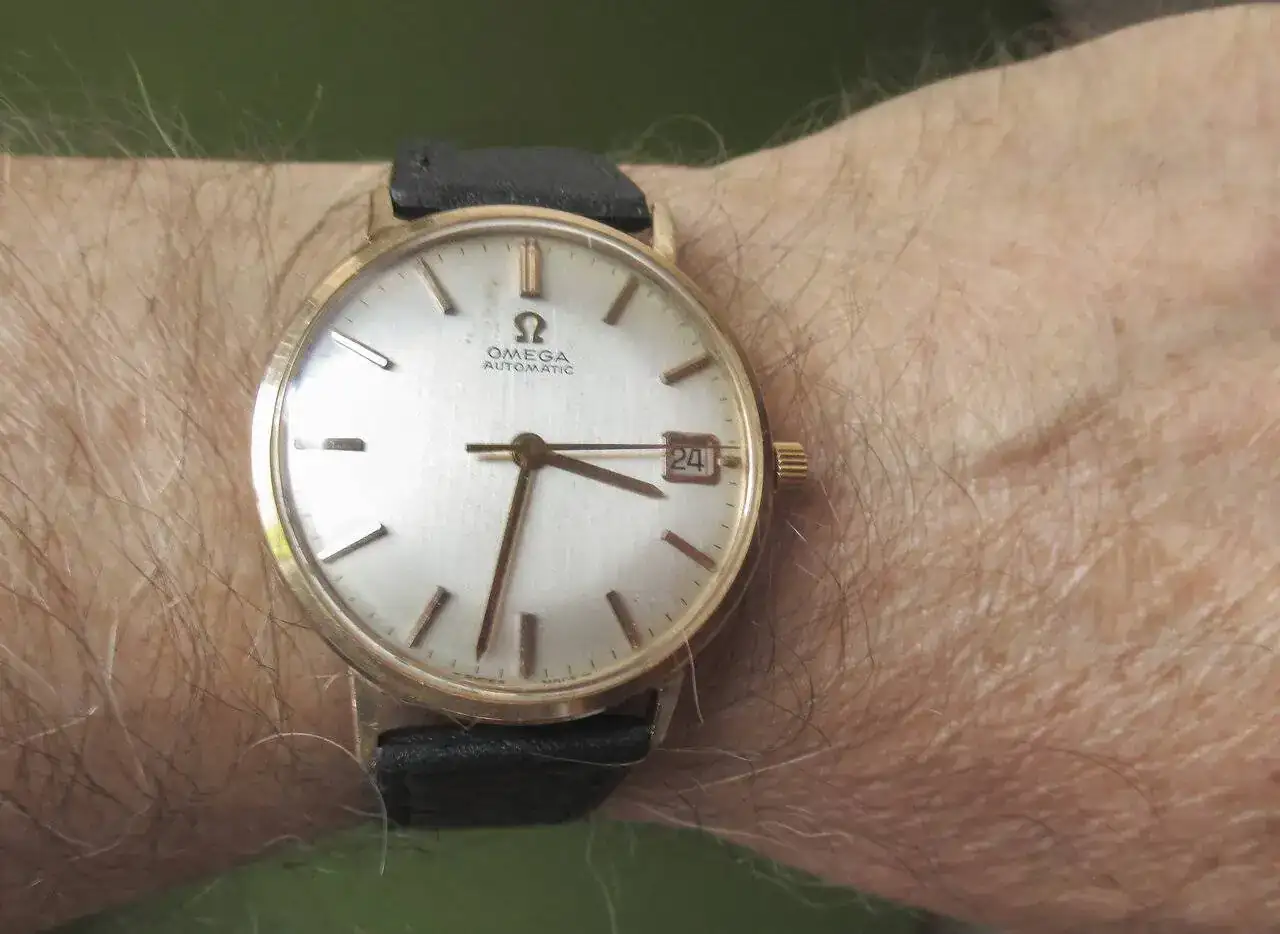

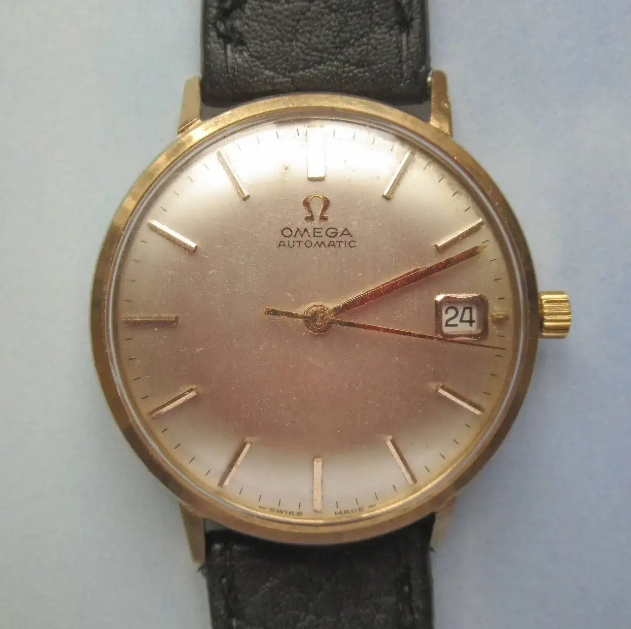

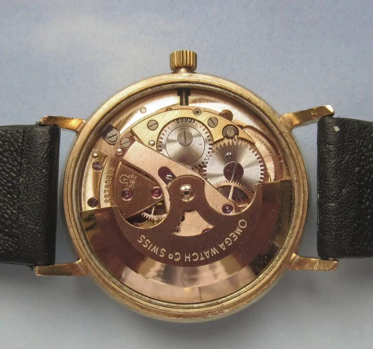

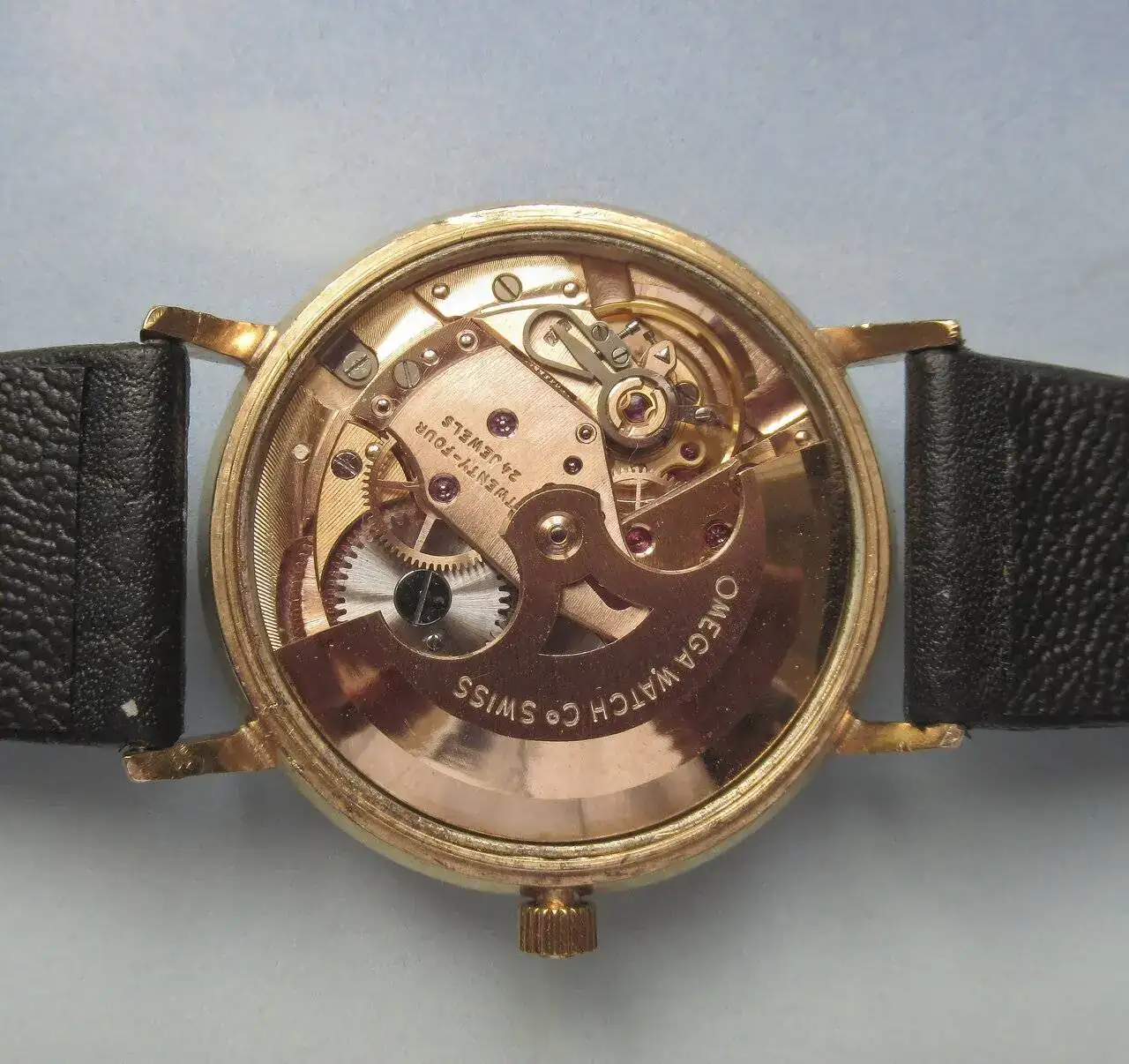

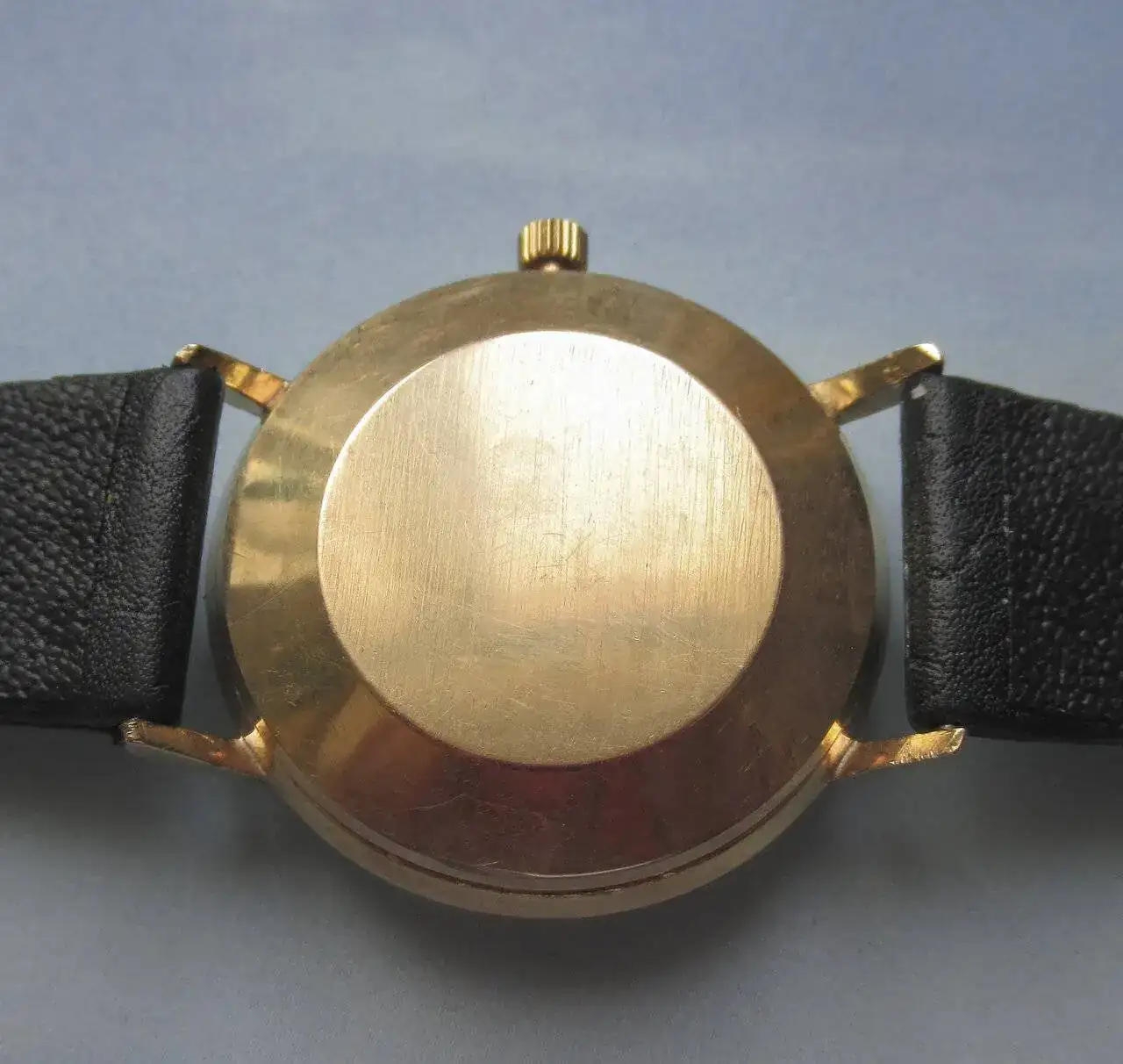

Pues sí, hace un par de jueves encontré éste en el puesto del portugués que quería vender la máquina para fundir el oro. Llegamos a un acuerdo y me lo quedé todo. Como siempre, desguace, limpieza, engrase, cambio de tija que venía oxidada y no era la correcta, la corona tampoco y pulido de plexi. Si pronto sube el oro hasta niveles aceptables para mí, seré yo el que venda la caja.
Os dejo unas fotillos
... y a su sitio

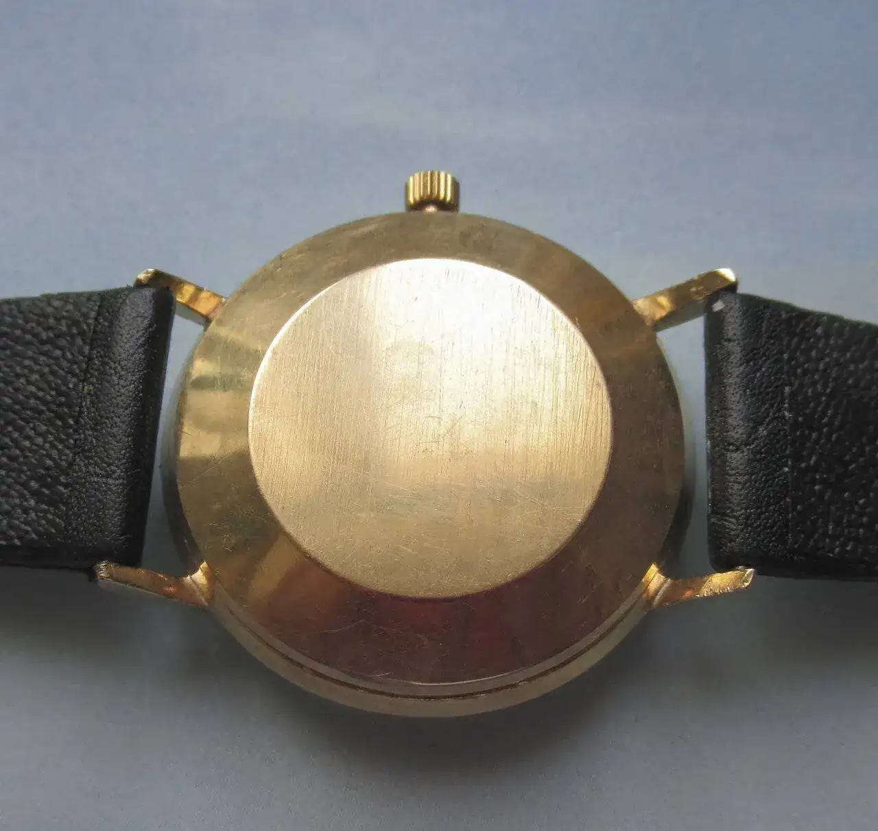

Y una fotito de la tapa por dentro...

Te ha quedado precioso!!😍
Enhorabuena por la rehabilitación, ha quedado de lujo, y has salvado de la quema un buen elemento.
Yo quiero un portugués en mi vida.
Que bonito.

Bonito Omega, y con una gran máquina. Y a mediados de los 60 esas cajas ya contaban con el beneplácito de Omega, por lo que se pueden considerar correctas, aunque algunos no piensen así, por lo tanto, no te de corte hacer una foto de la tapa, jejejejeje.
Espero que baje el precio del oro, y que no tengas que destruir esa bonita pieza.

Quedo muy agradecido por todas vuestras alabanzas, que no se dude.
En la tapa por dentro no dice nada salvo el consabido 0,75K. No merece la pena. Si sube el oro lo peor que puede pasar es que esa "gran máquina" pase a ser cangrejo ermitaño de una de acero que anda por ahí esperando su turno, je,je,je. Mucho más disfrutona en estos tiempos que corren.
Hace ya tres o cuatro meses que ofrecí una Omega monocasco en el fcv por no fundirla, ya que es una pena, y esa sí la aguantaré más a ver si sale alguien a quien le venga bien. Claro que es que ya anda por más de 800 euros en oro y ....

Pues la caja será oro, pero el calibre lo has dejado como los chorros del ídem 🤩 Mu bonito, sí señor :ok:

Lo has dejado "niquelao".

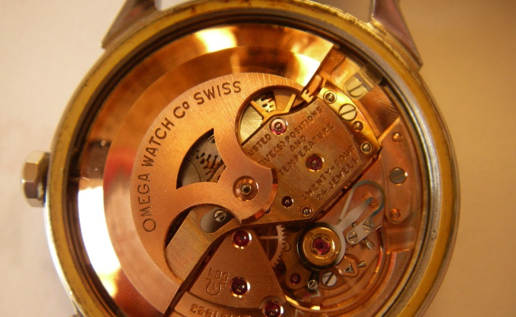

Pero siempre que veo un movimiento así me surge la duda que espero podáis resolverme los que sabéis de esto: esos cambios de color que suelen verse entre la platina y los puentes ¿son "de fábrica" o deben hacernos sospechar que fueron cambiados? Esa sospecha me escama más en los Omegas cronómetro, tipo 564/565, por ejemplo.
El encobrizado de las piezas se hace por separado y, posiblemente por inmersión en soluciones de cobre, y no creo que en las distintas fases del procedimiento cada una de ellas tenga exactamente la misma coloración. Las soluciones van cambiando de concentración según van depositando cobre en cada una de ellas lo que provocará el cambio paulatino de coloración.
Pero esto no es más que una suposición mía, nunca he estado en una fábrica ni he leído nada al respecto. Pero veo que existe distinta coloración en cada una de las piezas. No es mucho pero haberla la hay.

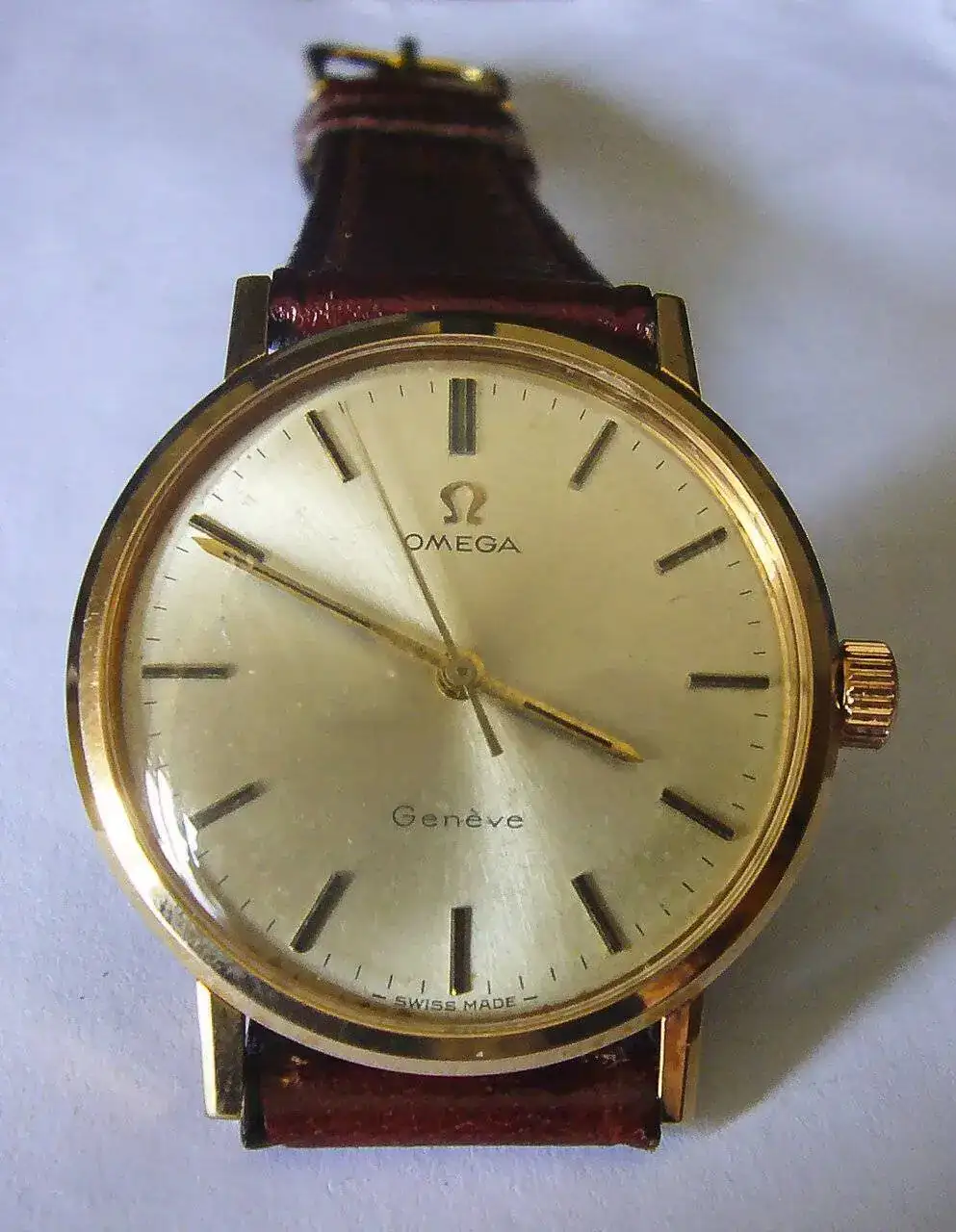

Precioso!! no soy mucho de dorados, pero con los de ese estilo todavía puedo!! últimamente me estoy mirando mucho los Seamaster 600 de calibre a cuerda manual, me encantan! y aun que de momento se me escapan de presupuesto tampoco hay que hipotecarse pare hacerse con uno en buen estado.... o comprar uno mas maltrecho y rejuvenecerlo poco a poco! cada día que pasa me gustan mas.

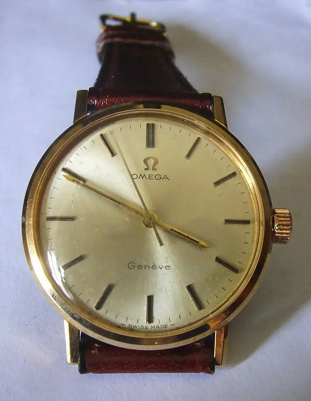

Los de la serie 600 son unas máquinas magníficas. Y si no te gusta la fecha en ellos aún mejor, a mi mientras menos complicaciones tiene un reloj más bonito me parece.
Mira un 601 de los que tengo y dorado, para más inri, je,je,je
Suerte y al toro con él.

Tengo el dial y la caja de ese mismo reloj, a falta del movimiento.
Rico, rico :)
Por si alguien no estaba al tanto,
el número '1' es debido a la altura de las partes que concernen a las agujas (cañón de minutos, etc) y curvatura de dial.
Más sobre esto en uno de los artículos del bueno de Desmond:
Mientras que el borde facetado en las ventana de la fecha, corresponde a los calibres 56x y por el estilo,
mientras que ya los de la serie 10xx en adelante, lo llevaban liso...
un punto más para ir identificando Omegas a simple vista, antes de comprar.
Los calibre 600, como decís, son movimientos magníficos, la versión manual de los 56x, así que pura calidad.
