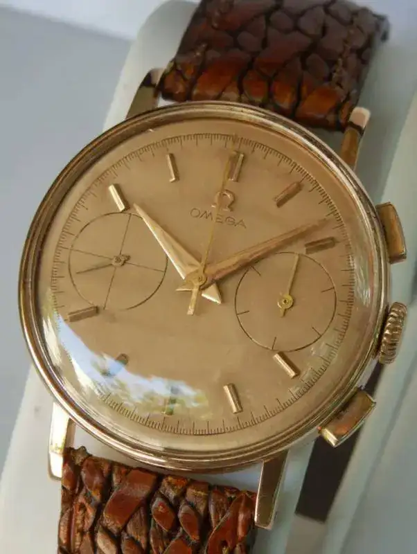

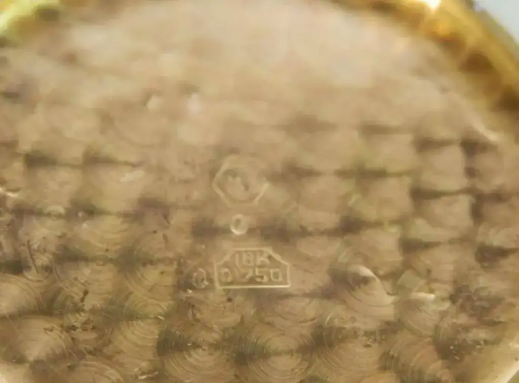

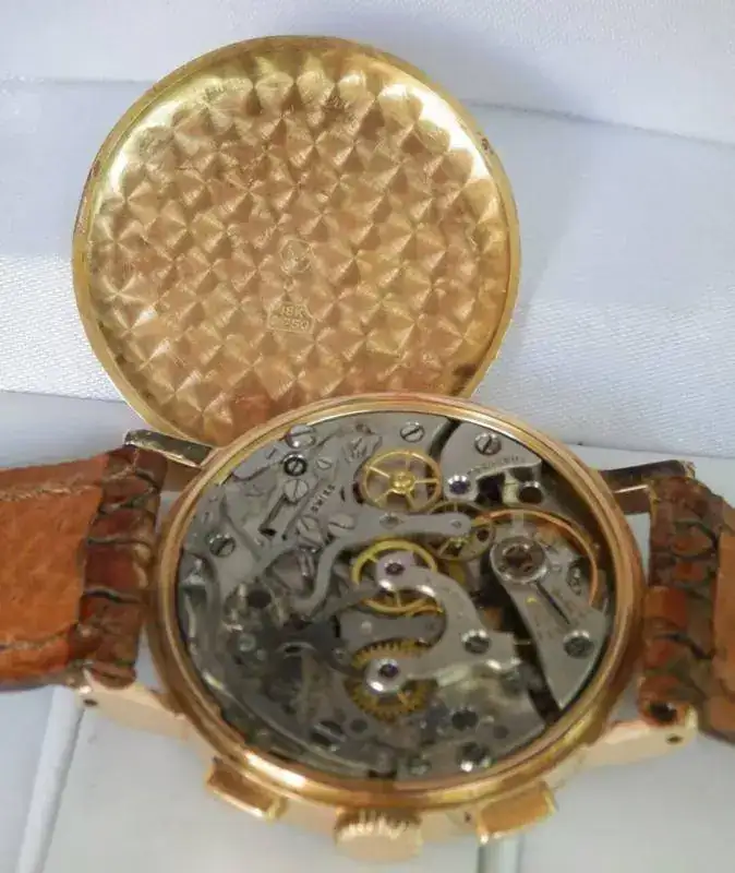

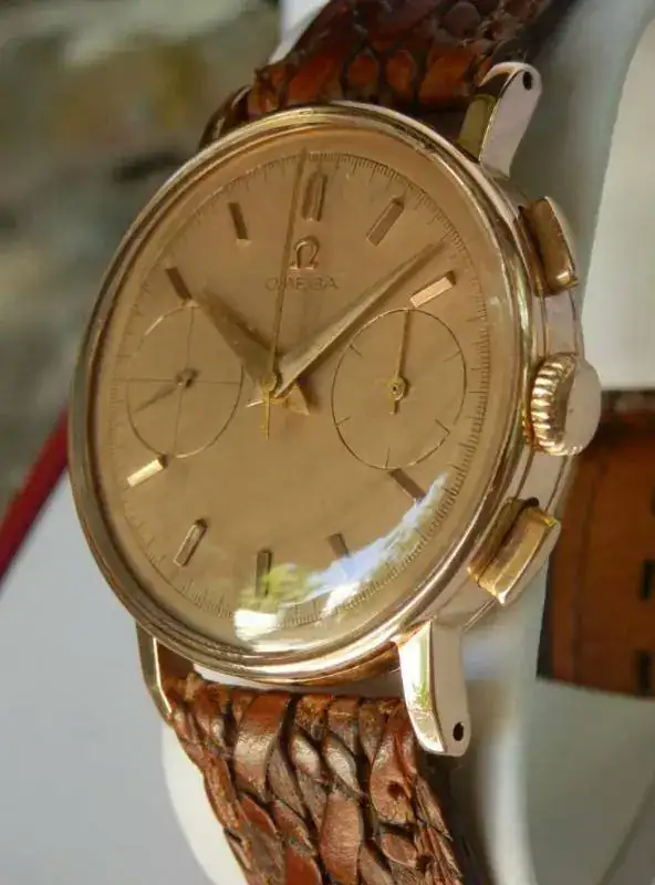

Hola a todos. Vuelvo a pediros consejo. Me han ofrecido este Omega con movimiento 33.3. Que os parece? Veis algo raro en el reloj? Algún detalle que tenga que aclarar con el vendedor?
Mil gracias de antemano y saludos.

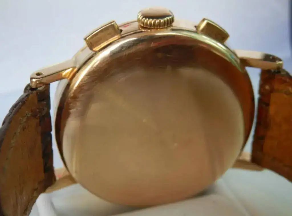

En mi opinión , todo dependerá de su funcionamiento y el estado del movimiento y sobre todo de su precio , es un hermoso y buscado reloj cronógrafo Omega , para mi , sólo un par de detalles en contra a tenor de las fotografias que nos muestras , el dial parece restaurado y la caja creo que no es la original que fabricó Omega , en el caso de comprarlo son detalles que el vendedor conoce y cambian su precio , si el reloj fuera para mi , le restauraria el dial y la corona ,aunque no lleve el logo de la firma yo la dejaria porque es de oro macizo.
En todos los casos y si el precio es razonable es un hermoso y buscado reloj , mucha suerte
Saludos cordiales
La esfera está restaurada, las agujas no son las correctas, tampoco la corona parece original .
La caja no es Omega, lo que le resta mucho valor, como reloj de colección.

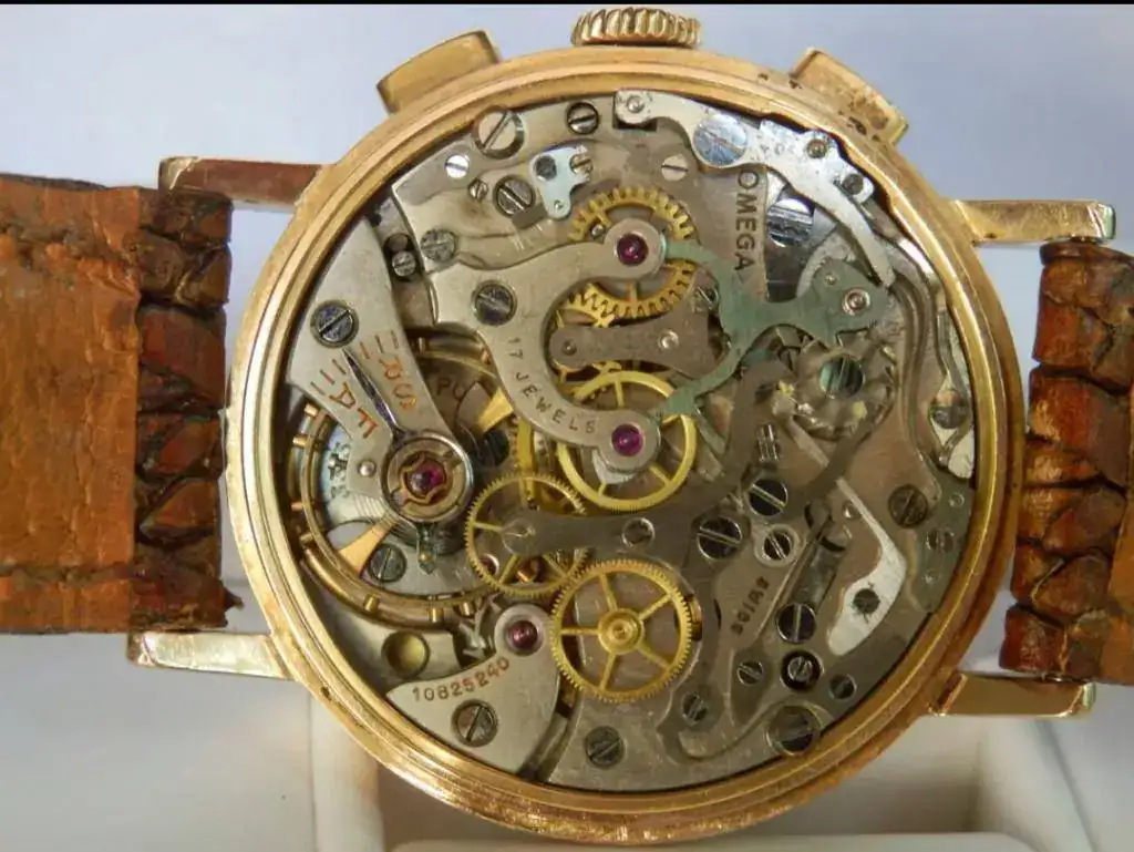

El movimiento sí es el 33.3, un valorado calibre Omega.
Depende del precio y de lo exigente que seas....
Amigo, la esfera esta muy mal restaurada, viste alguna vez un cronógrafo en el que no se puedan leer los minutos cronometrados ????
Mil gracias por los comentarios. Es exactamente lo que necesitaba.

Pués nada más que añadir a lo anteriormente comentado por los compañeros. El movimiento quizás, es lo único que parece original.
Tambien tienes que ir con cuidado con el funcionamiento, pues si te fijas bien, la máquina tiene oxido a saber como estará interiormente.
Cram.-
Mil gracias de nuevo a todos. Le he comentado al vendedor vuestras indicaciones y cortésmente le he dicho que no. Aunque me ha parecido sorprendido.
