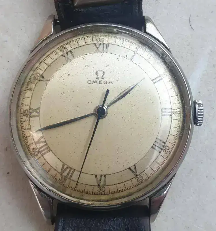

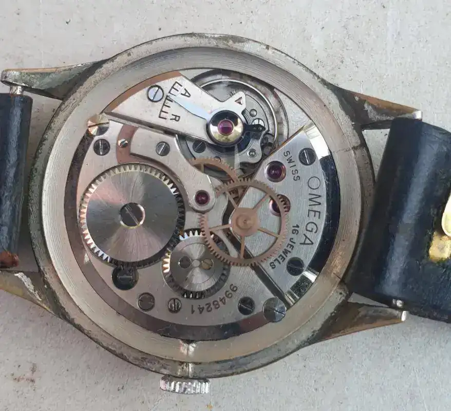

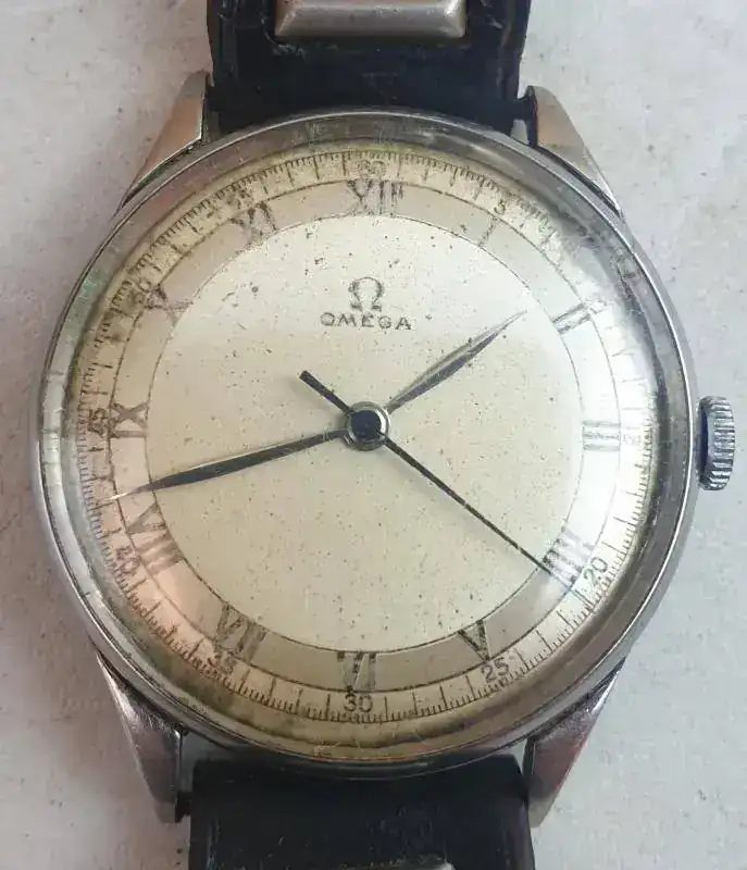

Buenos dias
El domingo me encontré este reloj en un mercadillo que tenia una persona para vender, al final le hice unas fotos y le dije que le diría algo.
La esfera ya no sabia si esta restaurada o debido a su deterioro ya estaban los indices y números bastantes desgastados, sin embargo el calibre se encuentra en buen estado.

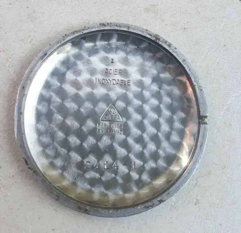

Se trata de un omega 28 sc con calibre 370 y numeración 9.948.241 y caja 2414-1, he buscado por la red y no se encuentran mucha información sobre esta caja que lleva el reloj.
Según las tablas de omega que he visto parece de 1943, pero según Ranft se produjo de 1944-49, por lo que deduzco que sera de 1944.
Que os parece el reloj, alguna curiosidad o algo que no sea correcto en él?
Gracias a todos

En mi opinión es original
[TABLE="width: 70%"]
[TR]
[TD="colspan: 5"]OME CS#2414[/TD]
[/TR]
[TR]
[TD="colspan: 5"] OMEGA CASE USES CALIBER 360/370[/TD]
[/TR]
[/TABLE]
(Omega 28SC hasta 1949), después 370
28 17 p (28 x 3,25) 39 360 1944 voir détails sous cal. 360 et ss
28 PC AM 17 p 361 1950
28 SC 17 p 40 370 1944
28 SC PC AM 17 p 371 1950
28 SCS RG PC AM 17 p 372 1952 chronomètre-bracelet à seconde sautante Synchrobeat - 1000 pièces, dont 17 commercialisées

Yo soy experto de nada y menos de Omegas pero rebusco por rastros y si veo esto haria lo posible para llevarmelo, siempre y cuando sea un buen precio.
El dial salvo que me equivoque no ha sido ni repintado ni restaurado, las agujas no se si son las suyas pero cuadran y el calibre se ve en muy buen estado.
Ya nos contaras algo mas

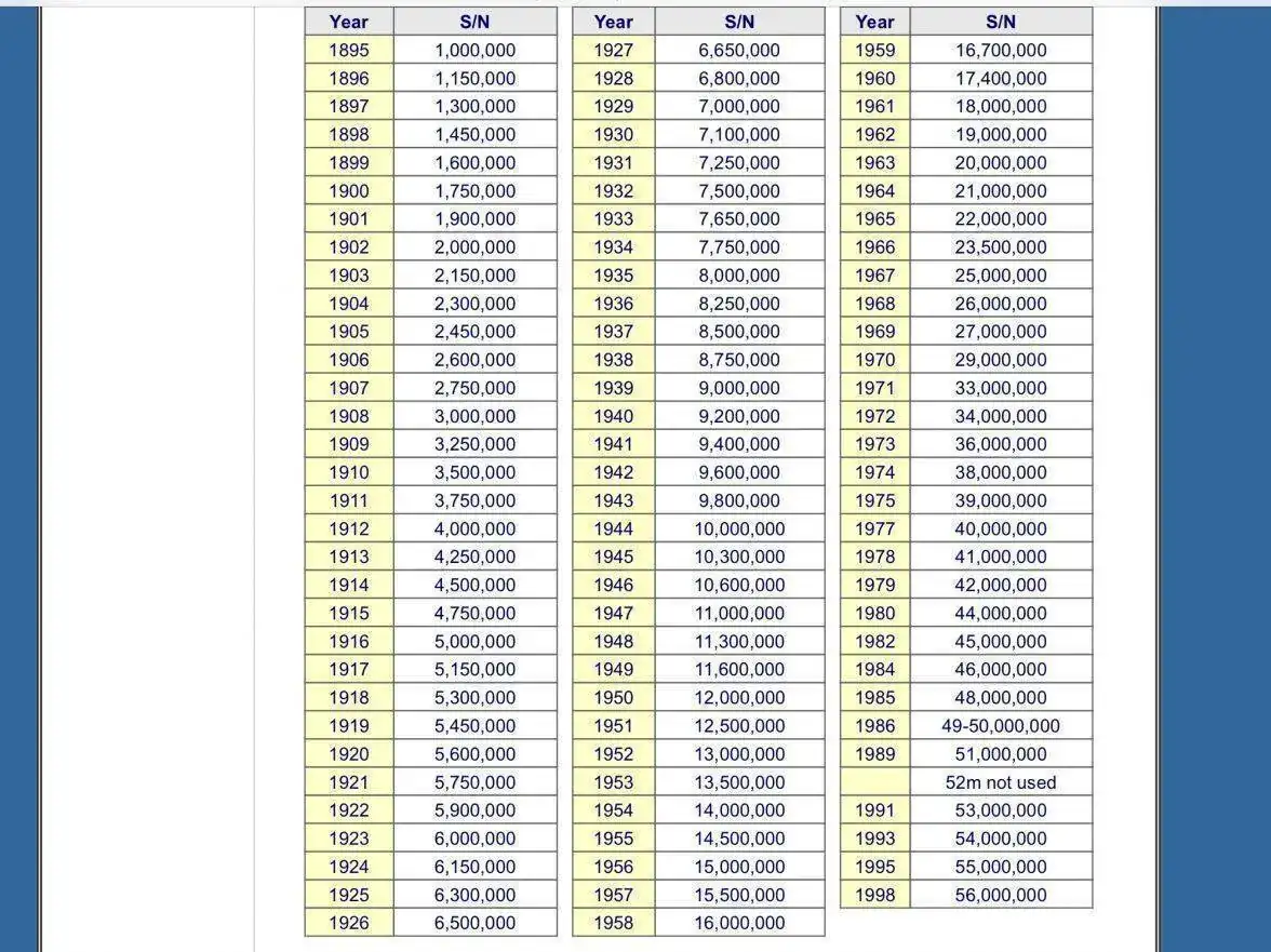

este serial number ya coincidiría bastante más.
[TABLE="width: 600"]
[TR="bgcolor: #FFFFCC"]
[TD="width: 28"]
1939​
[/TD]
[TD="width: 65"] 9,000,000
[/TD]
[/TR]
[/TABLE]
[TD="width: 30"]
1944​
[/TD]
[TD="width: 65"] 10,000,000[/TD]
[TD="width: 1, bgcolor: #FFFFFF"][/TD]
[/TR]
[/TABLE]
y este también
No soy experto en Omega y yo me lo hubiese llevado tal cual, lo único que me llama la atención es que la caja parece ser cromada vista la última foto y la tapa indica acero. Tal vez sea un realojo, no sé...
Tengo exactamente la misma impresión de Álvaro.
Fue lo primero que noté cuando vi la foto del calibre, por cierto en muy buen estado.
Me atrevo aventurar que las espigas y el modelo de caja no corresponden con el año. Por lo demás todo está bien.
Las agujas no hay duda que son las de él, y la esfera me luce original también.

Si eso parece que la tapa pone acier inoxidable por lo que deberia ser toda la caja de acero y parece que es cromada ( no puedo comprobarlo ya que no tengo el reloj). Se deduce entonces que es realojado en una caja que no es la suya original? Y en ese caso que caja seria la original de este movimiento?
La referencia 2414-1 que figura en la tapa , no es una referencia muy usual o yo al menos no he encontrado demasiada información en la red.
Y lo del año, ya por curiosidad también me caben dudas. Si a partir de 1.944 seria a partir de 10.000.000, entonces se deduce que es de 1943. Pero al parecer este calibre se fabrico de 1944 a 1949.
