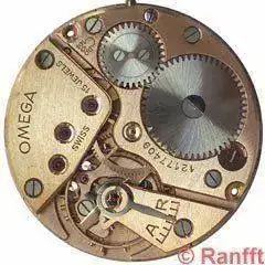

Bonito movimiento, ¿verdad?
Es lo que yo pensé, pero en mi éxtasis no me di cuenta de un detalle: es un 265 de 17 rubís.8o
¿Pero los 265 no eran de 15 rubís?
¿Error de montaje en fábrica?
¿Error de reparación posterior?
Desarmale y cuenta los rubíes.Ja,ja,ja
Dile que no sea tímido y se dé la vuelta, total ya le hemos visto las intimidades.......
Bonito calibre ¡¡¡De verdad. !!!!!
Ya que insistes..., pero no creo que puedas soportar tanta belleza.

El numero de rubies es el declarado en el puente de barilet, las diferencias siempre en los calibres 26x , estuvo siempre dado en el par de rubies en la rueda de centro.
saludos
Forrero sin querer me entero de las diferencia de los calibres omega 26x
tal vez pudieran cambiar la pletina en alguna reparacion?

Estimado este calibre es totalmente original, la diferencia de 15 a 17 Jewels radica en que este moviemiento viene con Incabloc, por lo tanto tiene 2 rubies mas, uno en puente de volante y otro en la platina en donde va el eje del volante. Fijate que los que tiene 15 rubies no tienen la "lira" en el puente de volante (Incabloc), Saludos
Buen día Marcelo; los rubies que usted dice y corresponden a los que están con el incabloc -son el equivalente a los que tiene colocado el común. Estos los tiene engarzados uno en el puente del volante + contrapiedra =2 rubies y el otro colocado en la platina + contrapiedra.
en total son también 4 piedras. El calibre 265 no lleva piedras en la rueda de centro.
Un saludo y gracias. Luis desde Argentina

Como siempre GRACIAS Don Luis, esto me pasa por contestar sin ponerme a pensar, efectivamente como me mostro recien en su taller la diferencia radica en los rubies de la rueda de centro.

Juan ¿habrá sido tambien un error del relojero de Omega - que le colocó los rubies a la platina y al puente del barilet?

aca hay algo raro, a este reloj le pudieron poner las piedras de rueda de centro.
saludos
hola tresenraya, me puse a investigar tu reloj, ante todo tengo que confesar que en el estado en el que se encuentra esa maquina a simplevista es excelente, te comento que tu hipotesis es la misma que la mia, dado que todas las 265 que han llegado a mi mano y otras que aun poseo son de 15 jewels, en la 265 viene sin el jewel en el puente de rueda de centro y el otro no recuerdo bien donde,en fin, tiene que tratarse de un error en el sello(265). o existian una maquinas 265 con 17 jewels(como la que usted posee) saludos. joacym desde argentina
Buen día joacym - bienvenido; En el libro de ANTON KREUZER DICE:
CAL 30mme 16-17 jewuels
cal 261 17 j
" 262 17 j
" 265 15j
" 266 17J

gracias luis por la breve y entendida respuesta, ahora comprendo varias cosas, lastima que a mi corta edad no tengo tanta idea de eso y los manuales que usted posee tanto en su cabeza como en libros y etc no estan en internet y conseguir dicha informacion es bastante complicado, saludos
