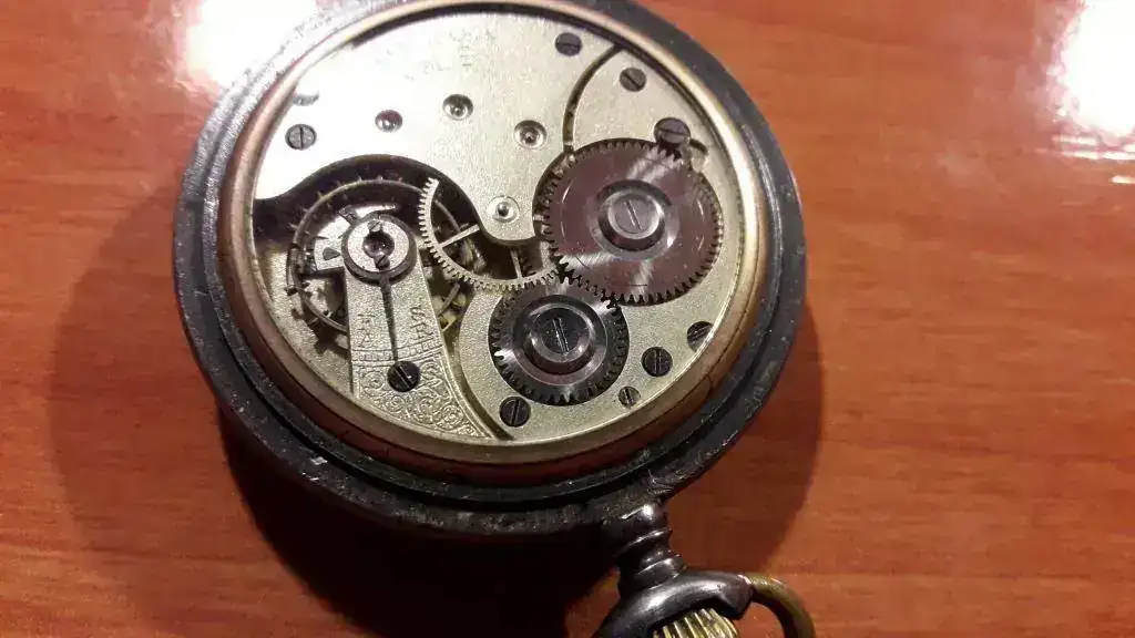

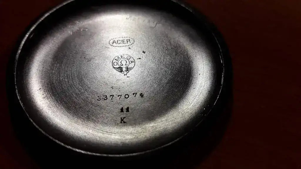

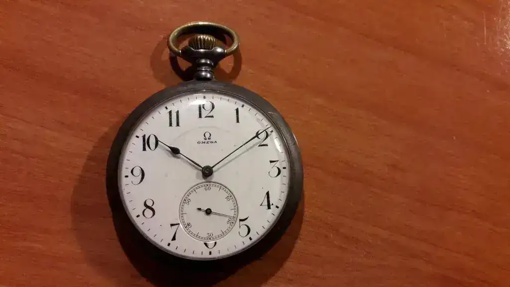

Hola amigos. Soy nuevo en el foro pero aficionado a los relojes mecánicos desde hace mucho tiempo.
Tengo un omega de bolsillo de mi abuelo que es del año 1902 con un diámetro de 48mm. Em eje del volante de balanceo está roto y me gustaría saber si se pueden encontrar piezas de éstas y dónde.
Gracias anticipadas

Será difícil de encontrar , pero se puede hacer . ( no es barato )
Cram.-
Sería bueno ver el movimiento de los dos lados, sin dial.
Y saber el diámetro.
Ahí, una vez identificado el calibre, pasamos a qué eje le corresponde y donde podría haber.
Tal vez es uno que algún forero -incluyéndome- tenga.
Álvaro

Hola compañero, buenas tardes.
Yo cuando tengo algún reloj con interes especial, pido los ejes a una casa holandesa, tienen de todas las referencias imaginables, ademas con sus medidas y equivalencias, yo la uso mucho para buscar alguno que vaya a las medidas del roto y si no tengo se lo pido.
No son baratos, lo bueno es que dan un servicio excelente, hoy mismo he recibido unos ejes que les tenia pedidos, y para que salgan mas baratos tienen la oferta de tres por dos.
Lo bueno es que tienen de todo y a veces merece la pena de pagar el pico que cuesta un eje para un reloj de categoria como este tuyo.
Miratelo merece la pena. Un saludo.
El enlace es: https://www.balancestaffs.com/.
Buen día cebollon; como dice el amigo golipo - primero habría que averiguar el calibre???
Esto - con una foto de la parte de atrás puede ayudar a identificarlo???
Muchas gracias. Luis desde Argentina
