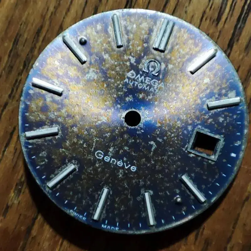

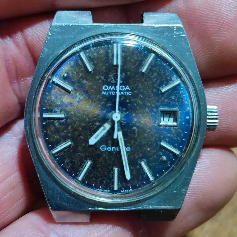

Hola a todos! hace poco compré un omega, porque estaba a tiro y porque el vendedor me decía que no parecía estar en mal estado el calibre, solo muy seco.

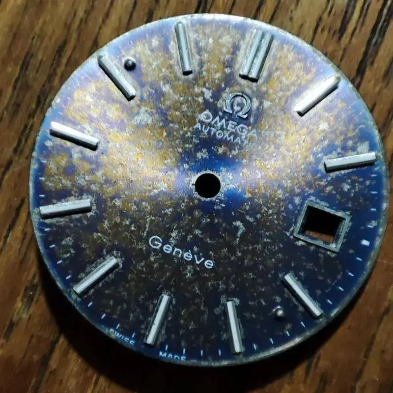

Cuando llegó me gustó bastante el dial..... está descolorido y no se que color debía de tener el original ni si lucía un degradado o algún tipo de sunburst, pero este es su aspecto ahora:
Intentaré limpiarlo un poco, pero sin gargarme esa pátina, que la verdad es que me gusta mucho! los dos puntitos en relieve coinciden con los tetones de acople con el calibre.... no se que pudo pasar aquí, pero siempre puedo decir que son para alinearlos con Casiopea en los solsticios de verano para saber si los turistas masificarán mucho la isla este año!
Del reloj no he sacado fotos, pero ya pondré alguna.

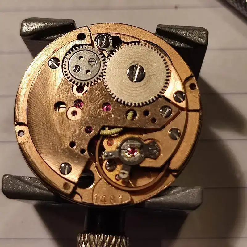

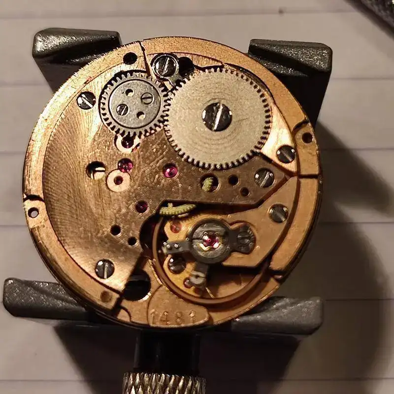

El calibre 1841 es este:
Al primer vistazo parecía en buen estado, pero tanto la masa oscilante como el resto del mecanismo se movía lentamente.... como atrapado en un engrudo viscoso........ y es porque estaba atrapado en un engrudo viscoso..... la sensación es de que lo hubieran engrasado con grasa para camiones, una grasa negra viscosa, que lo había dejado todo pringado y que ha sido un poco difícil de limpiar.

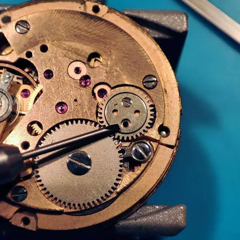

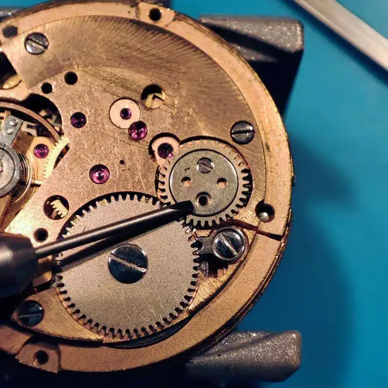

A parte como veis le faltaba un tornillito en la pletina que sujeta la rueda de cuerda, conlo que la base se había gastado/pulido en una mitad si y la otra no.
Aquí ya había limpiado todo y montado la parte "reloj" en eséncia, a falta del sistema remontoir (lo digo bien?) y del sistema de carga automatica, el calibre ya funcionaba.... el tornillito ha coincidido en medida y tipo de rosca con los que llevan los vostok en alguna pequeño puente.
Ahora todo va como toca, super fino y aun que no es lo suyo ponerlo en el timegrapher recién lubricado, no podía resistirme! para mi sorpresa los valores han sido de "Omega" +1 segundo al día, una amplitud muy saludable de 297 y un beat error muy bueno, pero mejorable de 0,5. unos valores estupendos para no haber ajustado nada todavía!!
Con algunos momentos de pánico y algo de nervios, un Omega no es un Vostok!! pero de momento ha sido un éxito... todavía puedo liarla, faltan bastantes piezas... pero tengo buenas vibraciones! :D:D
Ese calibre se empezó a fabricar en 1972 y se compartió con Tissot, late a 26600 y tiene una reserva de marcha de 42 horas, es finito y seguramente se hicieron con el muchos relojes automáticos de poco grosor y elegantes, cosa que creo que se ha perdido hoy día!
En fin!! a ver si esta tarde lo termino, y puedo enseñar el reloj aun que sea sin el armis..... pués tuve que romper los pasadores y tendré que pedirlos.
Un saludo y espero que mi primer Omega os haya gustado.

El calibre, espectacular. La esfera, ilegible. Emho, claro.
Ver el archivos adjunto 2603172

Precioso reloj y gran trabajo.
A mi personalmente la esfera me parece una delicia tal cual esta, yo ni la soplaba.
Que bonita pieza

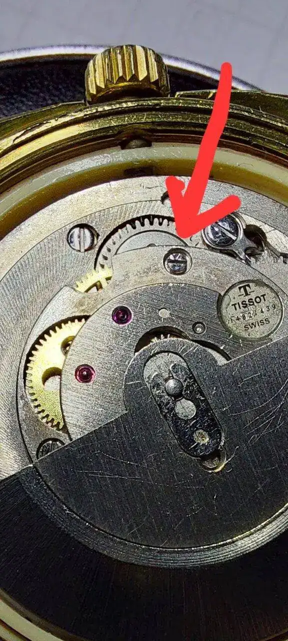

Buenas tardes Chacatac, solo quería comentarte que ese tornillo que te faltaba en la rueda corona, se coloca desde el puente del rotor, el calibre Omega 1481 es equivalente al Tissot 2481 y al Tissot 2571pero este con doble calendario.
Como siempre, una imagen vale más mil palabras.
Grácias Tomyyo!! después al montar me dí cuenta... si te fijas lo explico en el último mensaje, aun que con menos claridad que tú! -poco a poco me aprenderé los nombres de las partes- Como dije la rosca está en mal estado... mas bién no está, ha desaparecido! a las piezas que se venden en ebay de Omega no llega mi presupuesto, pero he encontrado un vendedor en Barcelona a través de todocolección que tiene bastante despiece de Tissot 2481.
