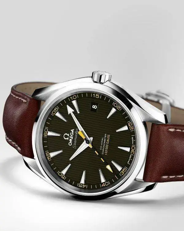

Hoy he estado viendo este omega para mi desconocido que os parece lo tenéis alguno para ver alguna foto real? Como va de precio?
Por 4.000 euros lo tienes en crono 24.
Fotos no tengo, pero sí te puedo enlazar a esta comparativa que vi en su momento (en inglés):
. Según el autor, salvo por el armis, sale ganador el Omega...

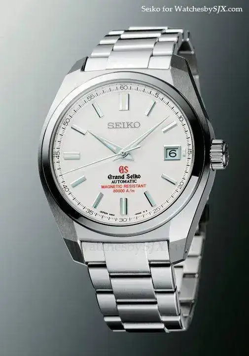

Yo, de tener que elegir un, optaría por el GS.
    25,9 KB · Visitas: 104

Tan sólo una puntualización: el Omega NO aisla el movimiento de los campos magnéticos. No sólo NO tiene jaula de hierro dulce, sino que lleva incluso fondo visto. La aproximación de Omega es crear un movimiento inmune a los campos magnéticos, no aislar al movimiento de ellos. Para ello utiliza componentes en materiales no ferromagnéticos en todo el movimiento, incluyendo la espiral de silicio. Y el resultado es que, en lugar de la resistencia 'típica' de 1.000 Gauss de los modelos antimagnéticos con jaula de hierro dulce (Rolex, GS, Panerai y algunos otros), Omega certifica este movimiento a >15.000 Gauss. Y el símbolo ">" es importante; medir campos magnéticos superiores a 15.000 Gauss con fiabilidad no es posible a día de hoy, así que Omega ha medido hasta ahí... y el movimiento seguía funcionando, y no ha medido más porque no era posible.
Por otra parte, en los modelos a partir de 2014/2015, Omega va a extender las modificaciones para hacer antimagnéticos >15.000 Gauss a todos los calibres de las familias 8500/9300 (por ejemplo, el calibre del nuevo seamaster 300), así que a corto plazo buena parte de la gama será antimagnética, y no a 1.000 gauss, sino a >15.000.
En cuanto a este modelo de Aquaterra en sí, no me entusiasma. Simplemente hay que entenderlo como el modelo que sirvió para introducir el concepto, pero a partir de ahora, >15.000 Gauss no será un modelo, sino una característica de Omega, lo que me parece muy remarcable.
¡Efectivamente! Ambos son antimagnéticos, pero mediante soluciones diferentes. Muchas gracias por la explicación; tu puntualización ha sido de lo más ilustrativa e interesante:ok::

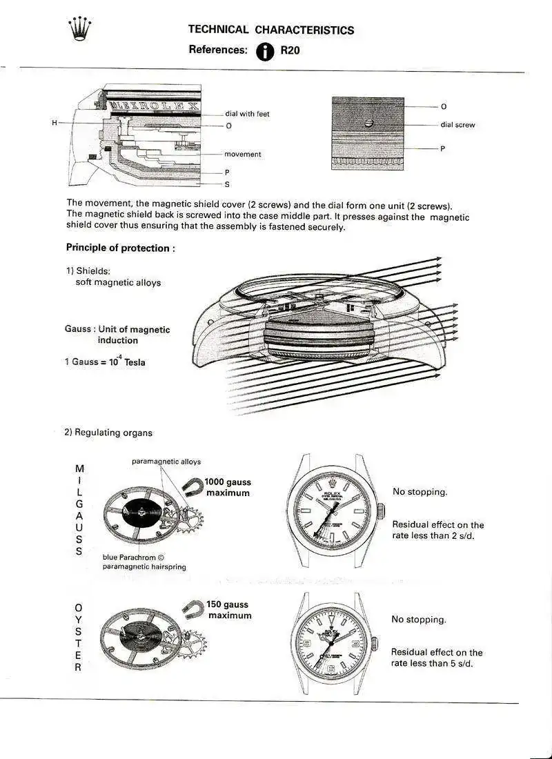

Una puntualización a tu excelente comentario ... Rolex testa el órgano regulador del calibre 3131 (que no 3130, que llevan los Sub no-date y los Explorer I entre otros) frente a campos magnéticos de intensidad 1000 Gauss ...
en la hoja de trabajo de la propia Rolex, se puede observar como indican que la protección antimagnética es doble: por una parte, encerrando el calibre en una caja de hierro dulce y, por otra, empleando materiales para-magnéticos en los componentes más sensibles (espiral y volante): "But the magnetism resistance extends to the key components of the escapement as well. The escape wheel is made from a nickel-phosphorus alloy manufactured with etching process known as UV-LiGA. The balance wheel is made from a niobium-zirconium alloy, while the hairspring is in Parachrom Blue. Consequently, all of these components are non-magnetic." (extraído de aquí
Más info sobre la historia del milgauss aquí: Perhaps I was wrong on the Milgauss (muy recomendable su lectura) y aquí: "Every Rolex tells a story": Milgauss 116400 inside (imprescindible)
Y ahora pregunto yo ... ¿qué circunstancias pueden originar un campo magnético superior al que soportan la mayoría de relojes sin modificaciones en su calibre y/o estar encerrados en jaulas de hierro dulce -esto es, los 4.800 A/m o 4,8 Gauss? ¿qué daños pueden ocasionar estos campos magnéticos tan elevados en el ser humano, y hablo de campos magnéticos de más de 1000 Gauss? ¿a quién se le ocurriría meterse en un campo magnético de 1000 Gauss? (sí, ya, al mismo que se le ocurriría soportar 30-60 o más atmósferas de presión)
