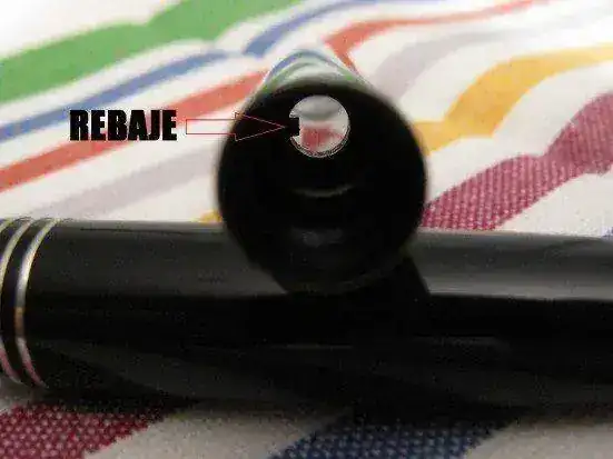

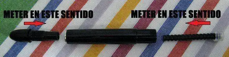

El truco es el siguiente: Tienes que enroscar el culote casi hasta que desaparezca la rosca, pero sin cerrarlo del todo. Justo después tienes que insertar el sinfín que tiene el sello y empujar para que encaje en el interior del culote. Te puede ayudar con unos bastoncillos higiénicos, por ejemplo. Cuando notes que ha encajado, termina de girar el culote hasta el final, notarás cómo sube el pistón.
No te olvides de dar una ligera película de grasa de silicona en el sello.
Ten cuidado cuando metas el sinfín, ya que en el interior hay un rebaje que evita que gire el vástago del pistón. Asegúrate de que encaje como es debido.

Cuidado con ese rebaje que te indica Iñaki, si fuerzas, tan solo un poco y lo partes, la solucción es ya complivcada, Yo te diría que lo hicieses muy despacio y cuando te sientas muy inspirao, cogerla y si no te sale, dejarla y volver a intentarlo más tarde, Son cinco piezas la pluma y no tiene mayor secreto, pero ojo con ese rebaje. 1 saludo.
Pues me parece que ya me lo he cargado, no se cuando, el rebaje ese. Debe estar en el interior, en el hueco, del final del culote ¿no? donde encaja y gira el tornillito que entiendo es el sinfín. He mirado con una lupa y no veo ningún rebaje. Joder, la llevaré a arreglar a ver que pasa.
