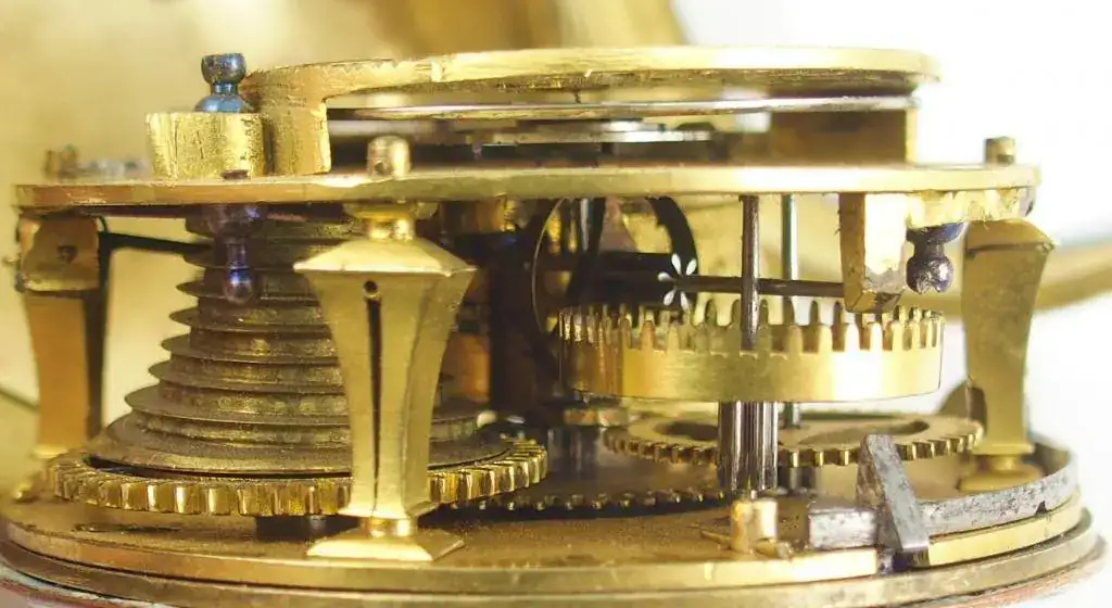

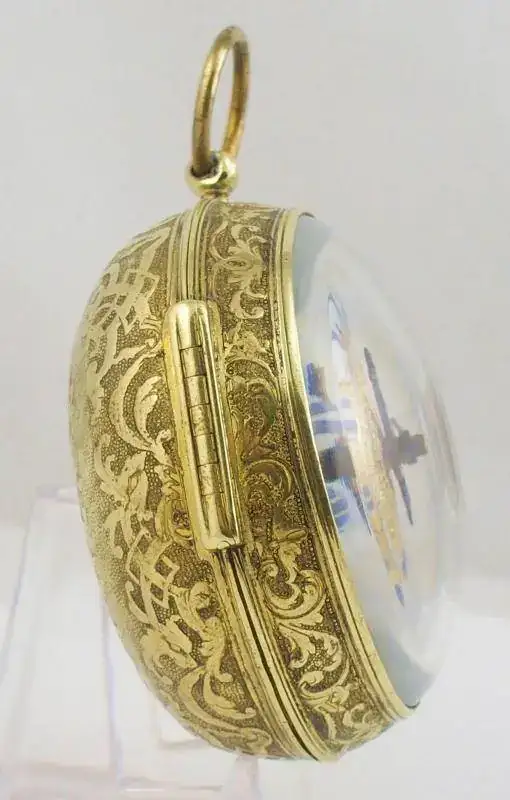

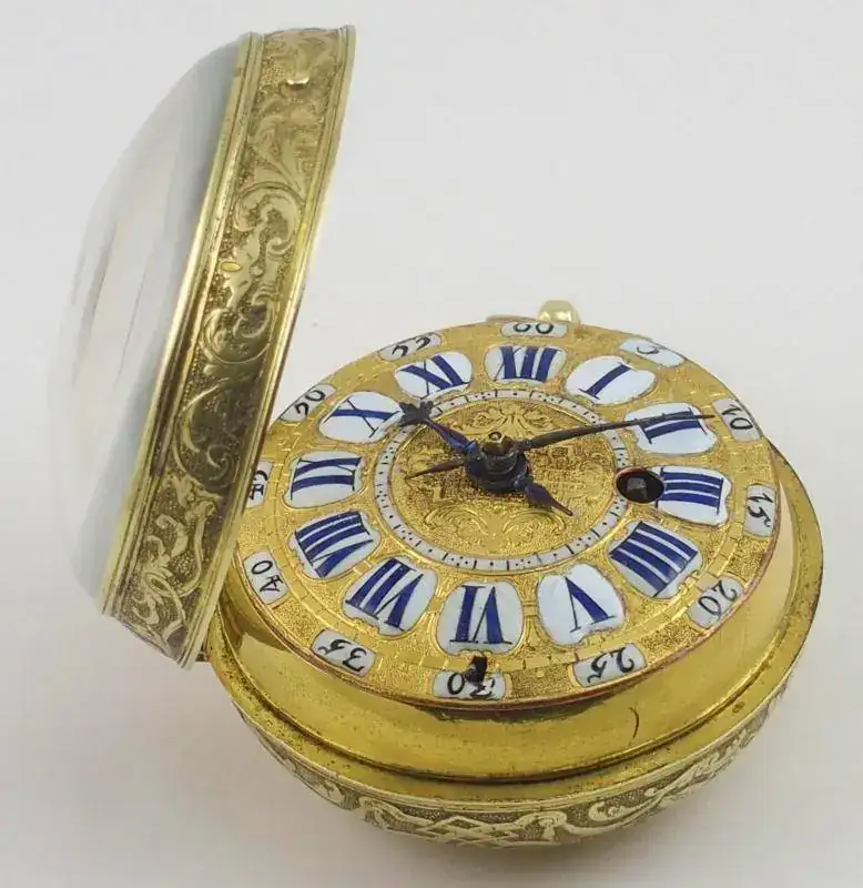

Para no aburrir este es el último cebollón que os muestro de momento.

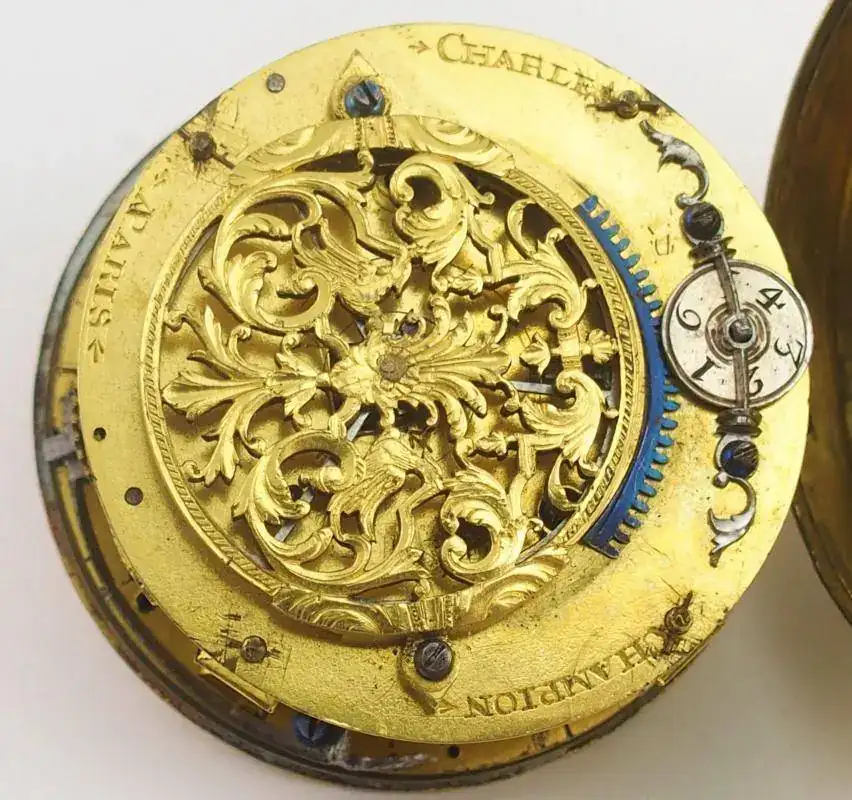

Maestro relojero Charles Champion Paris. Firmado en máquina. 1691-1713 (Recogido en el Tardi) 1700.

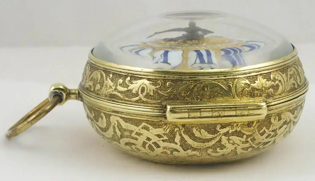

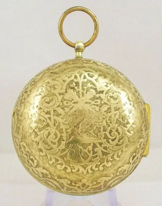

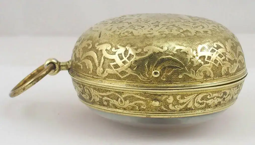

Caja consular en latón dorado repujado. Motivos vegetales y una corona del marquesado, igual que la que aparece en la galluza.

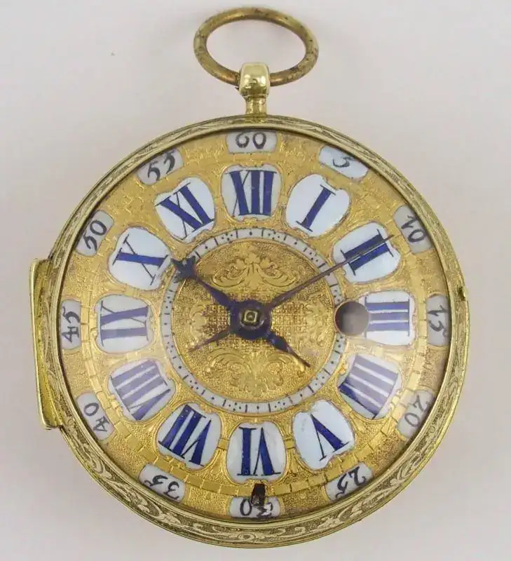

Esfera en latón dorado con numeración romana para las horas sobre placas de esmalte cartuches, de cinco en cinco para los minutos también en esmalte. Esfera estilo "bosselé" Toma de cuerda a la altura del III. Agujas escarabajo.

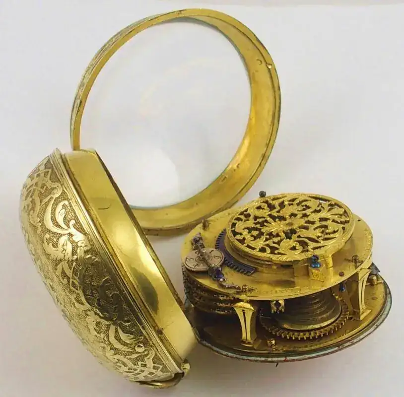

Maquina Latón dorado de platina plena. Pilares egipcios. Puente de volante en latón, grabada con dos aves y motivos vegetales. Filigrana en hierro aculado alrededor de la esfera de regulación.
Tamaño 60. mm. y grosor 40 mm con caja y 33 mm. Maquina Peso 180, gramos.
El "oignon" o cebollón es un reloj típicamente francés nace inmediatamente después de la invención del muelle espiral, hacia 1675 en época de Luis XIII. Y es el primer reloj portátil capaz de medir el tiempo con cierta exactitud. Son de gran tamaño y muy abombados, de ahí el sobrenombre de "oignon" (cebolla).también se pueden encontrar holandeses e ingleses.
Los primeros ejemplares solo disponen de aguja horaria y suelen tener una esfera de latón con la numeración romana sobre placas de esmalte. Hacia 1690 aparece la aguja minutera (ya útil por la precisión debida al resort-espiral isócrono). Se atribuye a DANIEL QUARE (1648-1724) su introducción y la forma que llegara hasta nuestros días: cañón coaxial y engrane entre la platina anterior y la esfera. En consecuencia también aparecen otras doce placas para reflejar los minutos de cinco en cinco, comienza a ser frecuente la esfera totalmente esmaltada, al principio como en este caso, en estilo "bosselé" con la numeración sobre
protuberancias rodeadas por una fina línea de esmalte negro, recordando así las placas de las esferas anteriores.
