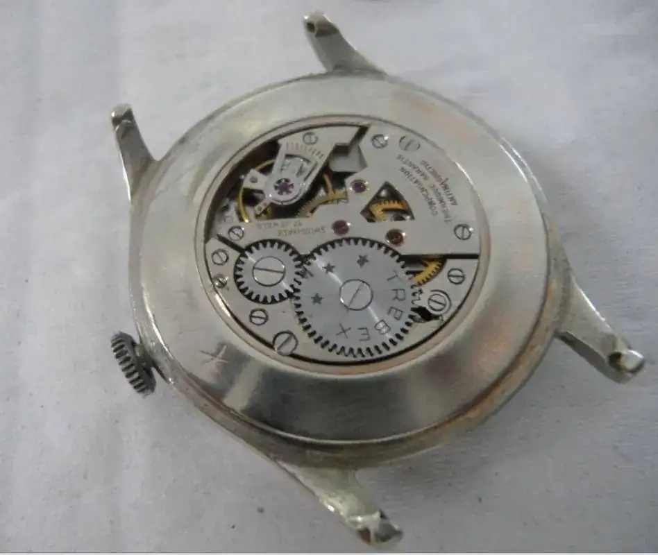

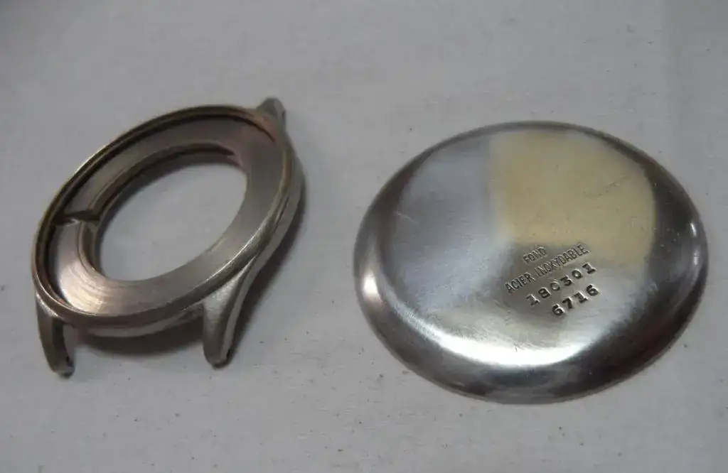

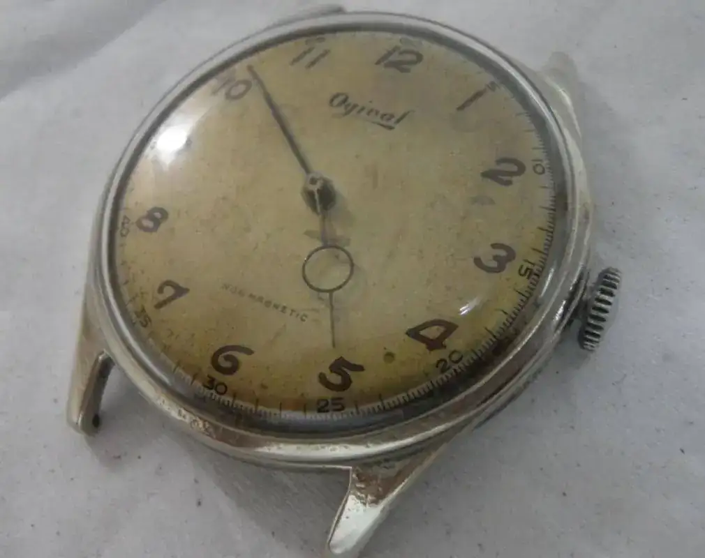

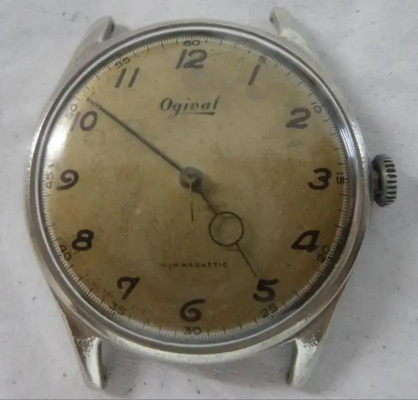

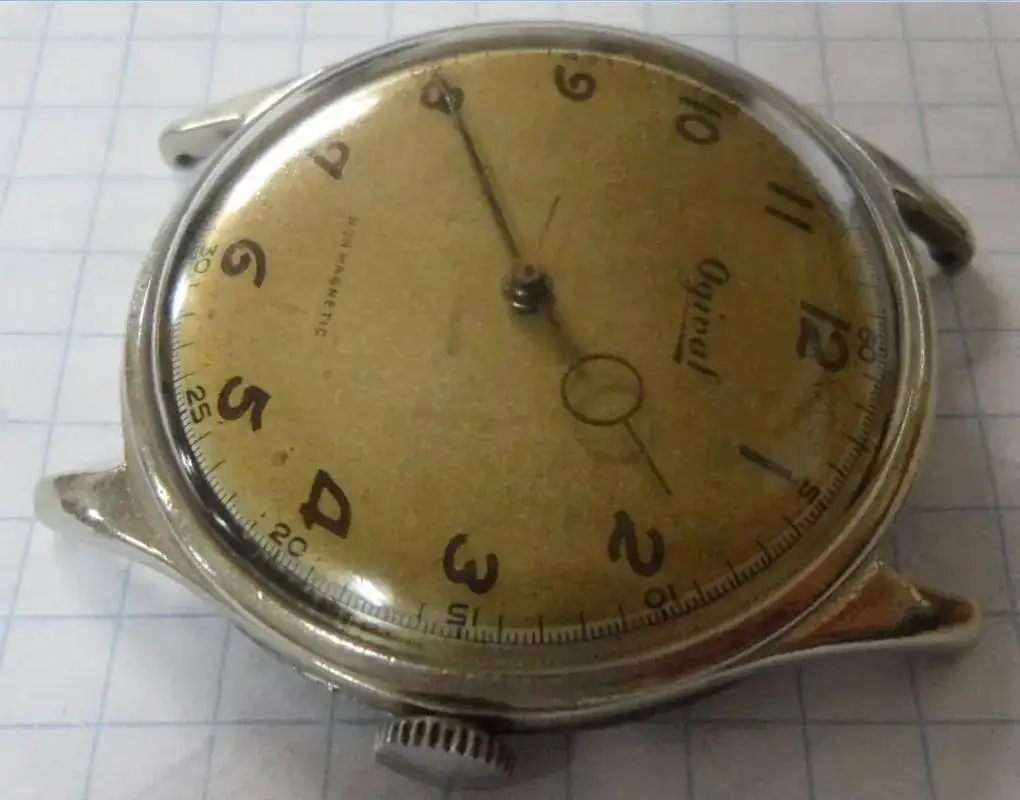

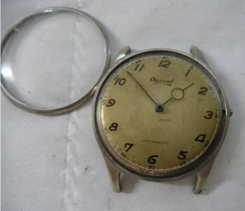

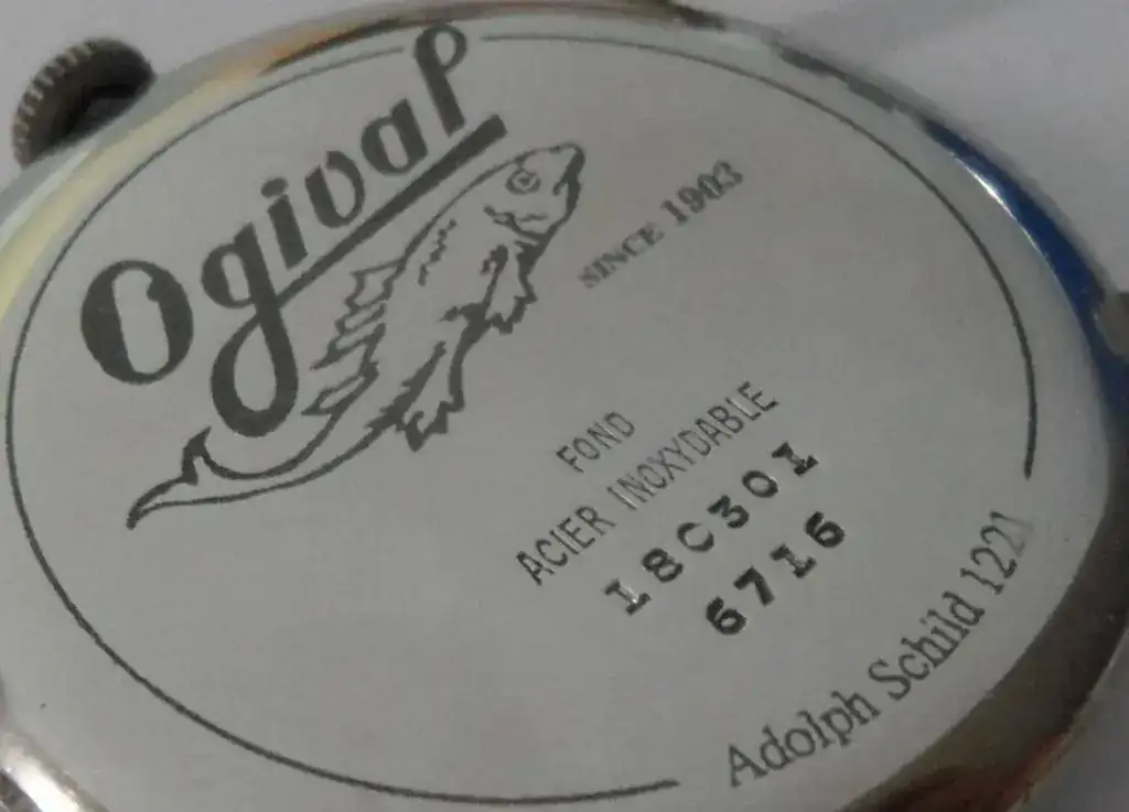

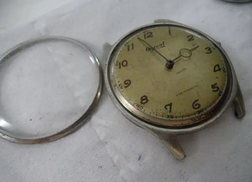

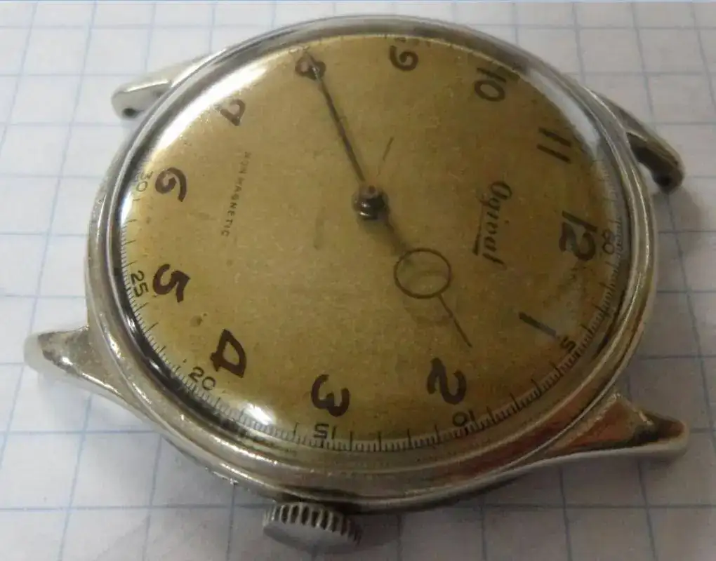

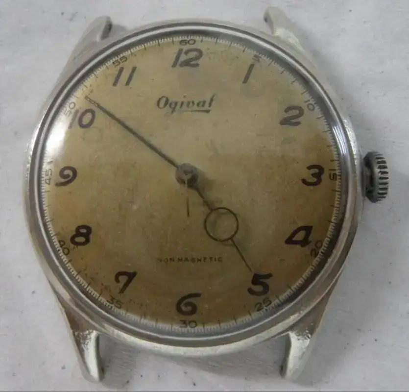

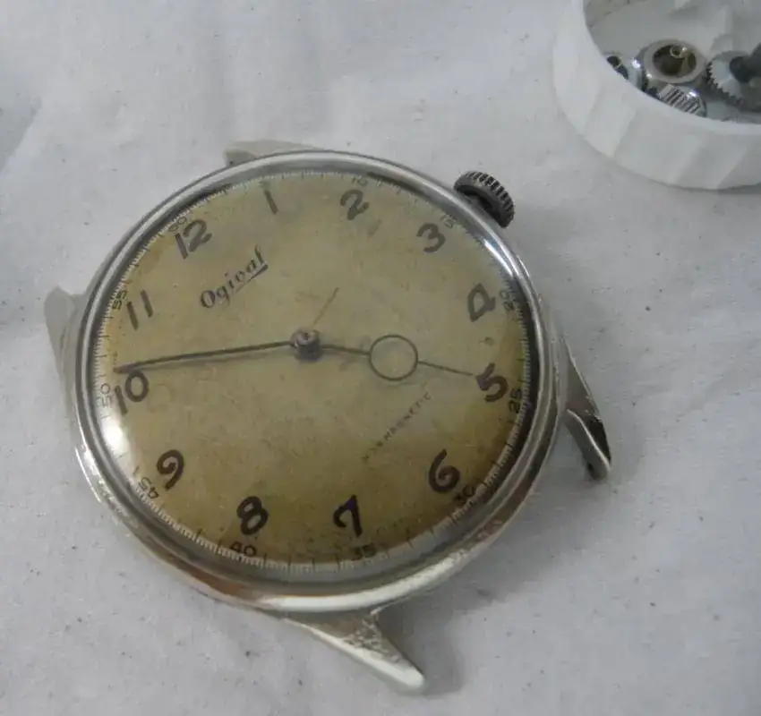

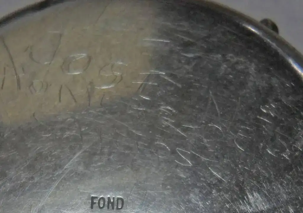

Hace unos meses encontré este reloj de mercadillo, por el que el vendedor, casi me ofrece unos euros por llevármelo, aunque al final, a regañadientes, me lo llevé, no sin antes mostrar mi cara de enfado....

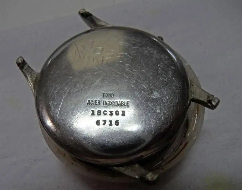

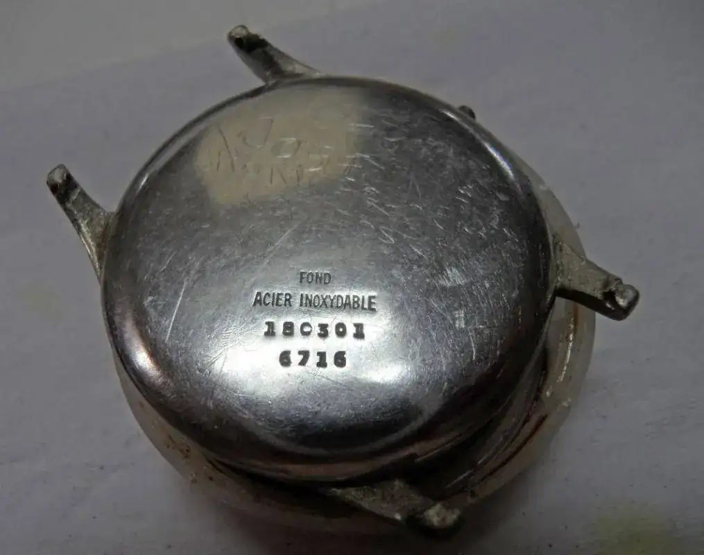

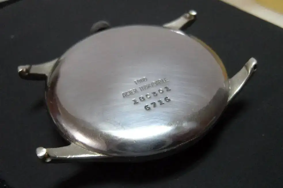

En la trasera venía sutilmente grabado con la llave del zajuan de su casa el nombre de su ilustre propietario
Don José Manuel Romero de los Santos.
Y si el ilustre lee esto: "Campeón, estate quietecito con la llaves...."

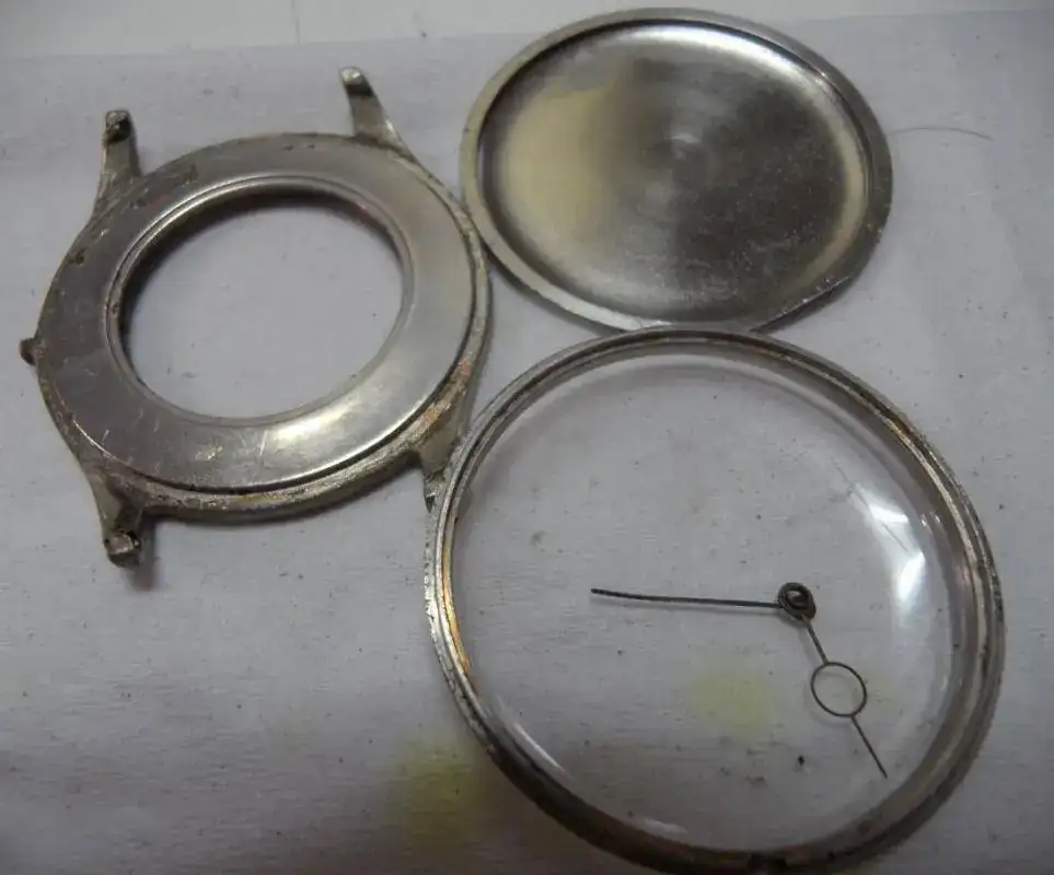

Procedo a desmontar al objeto...

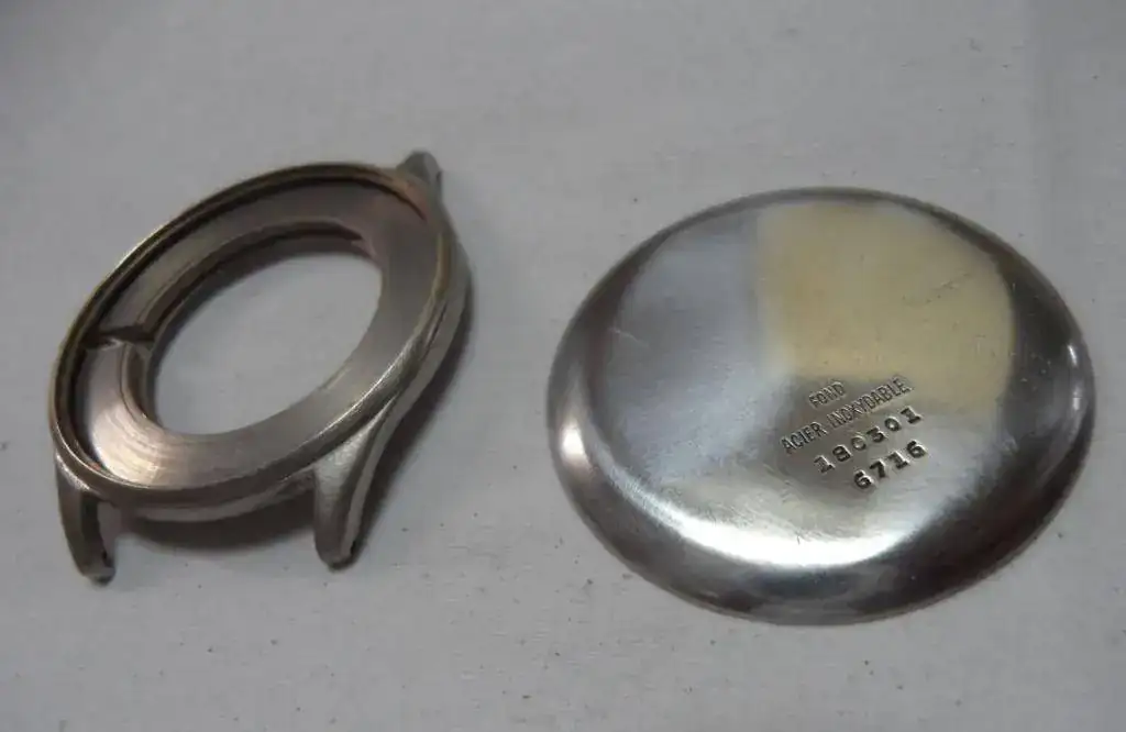

Cepilladito de caja, que pierde su cromado ya que debajo TENEMOS ALUMINIO
Trasera cepillada y parcialmente pulida para que ahora sea anónimo...

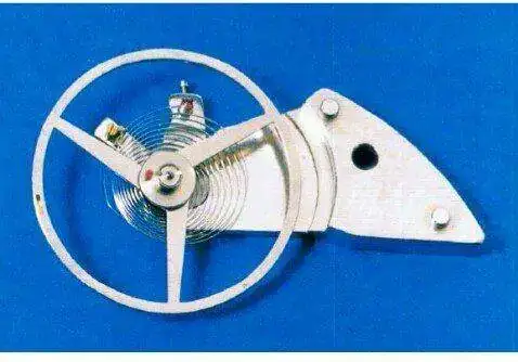

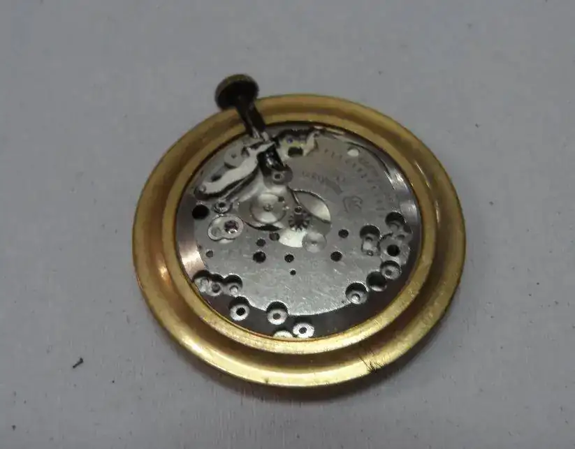

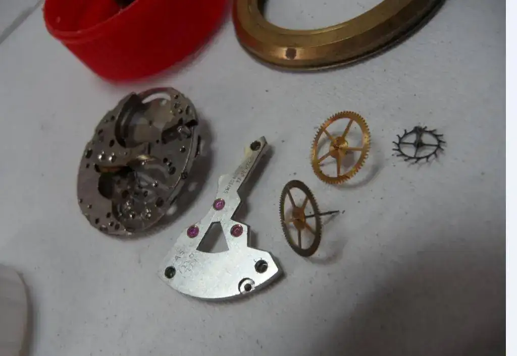

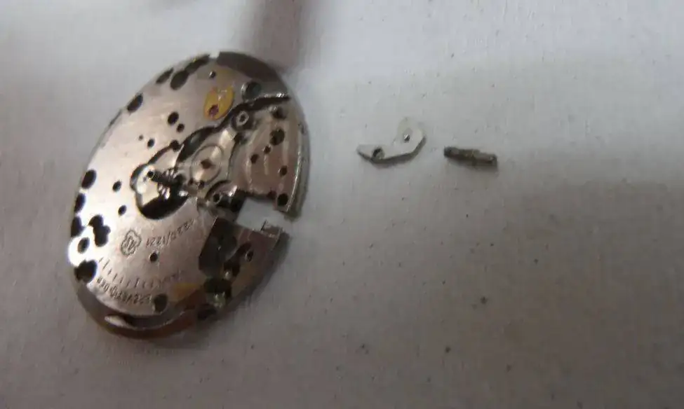

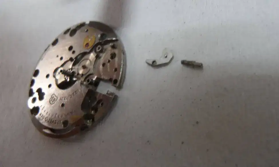

El eje del volante estaba roto y faltaba también el segundero, así que encontré un donante en los niños del Brexit

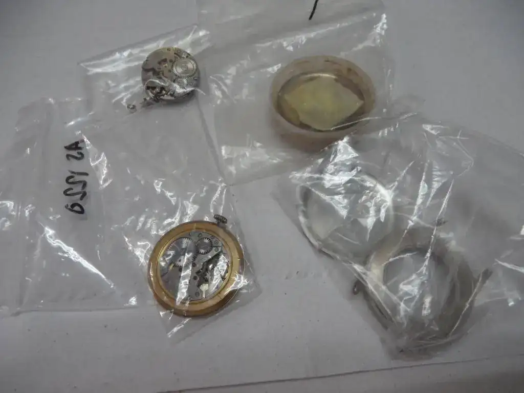

Donante y receptor enfundados listos para el transplante

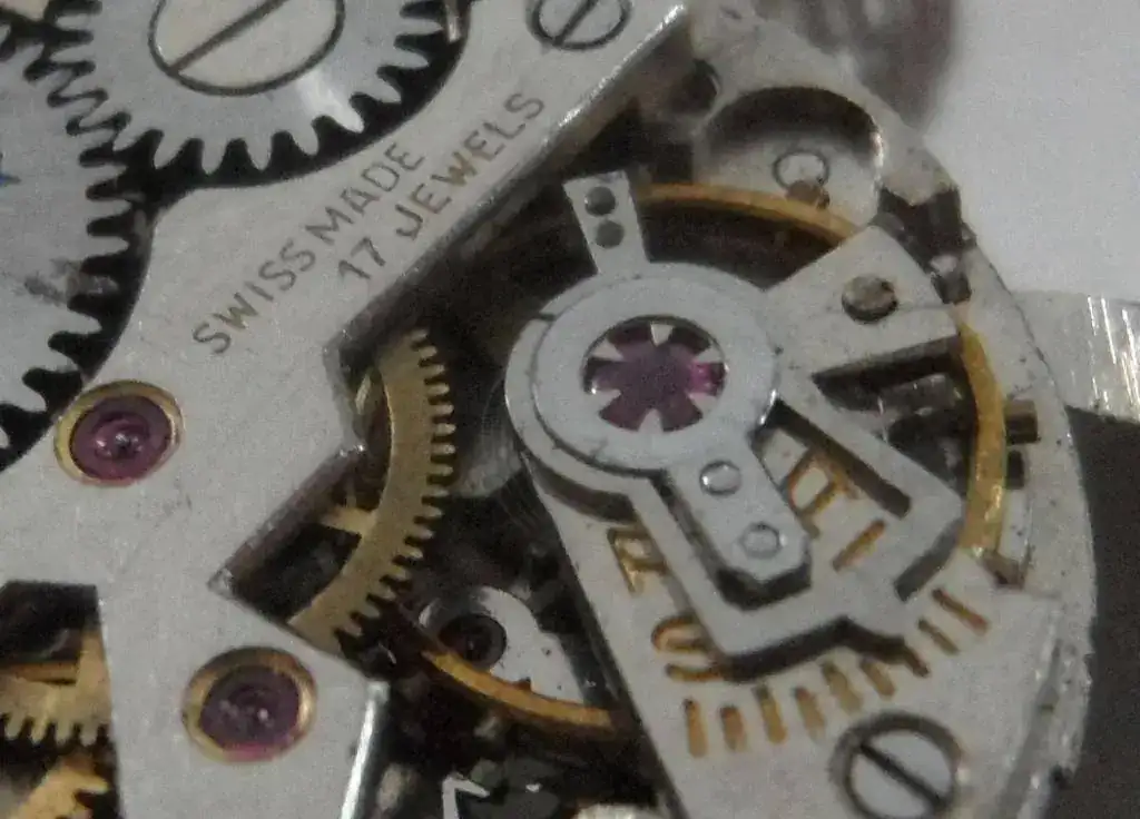

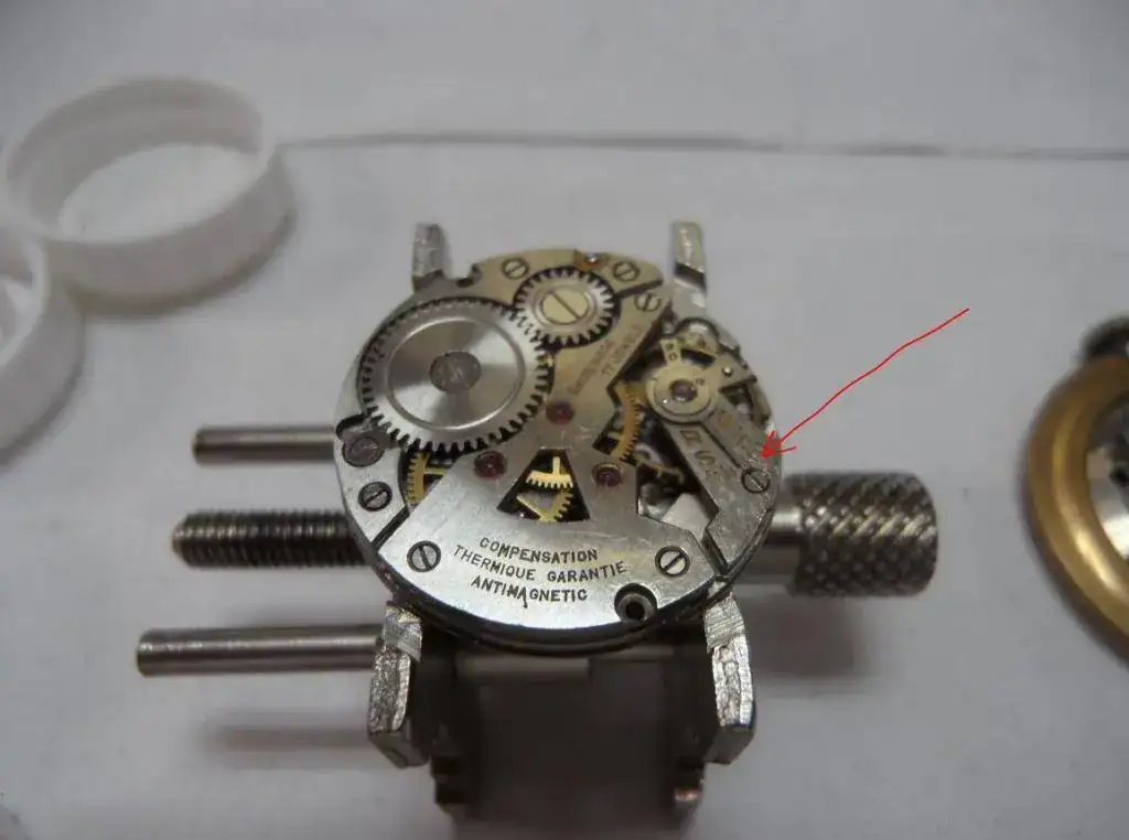

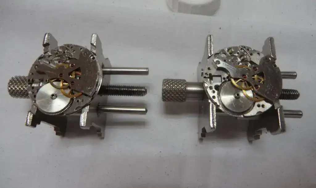

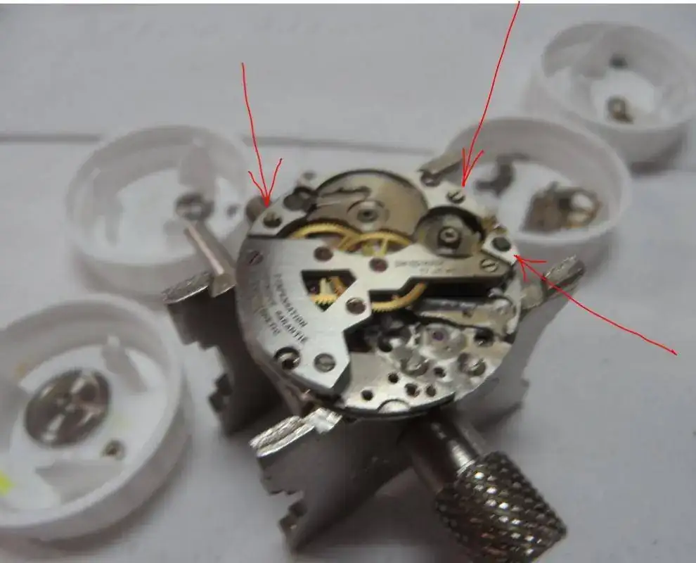

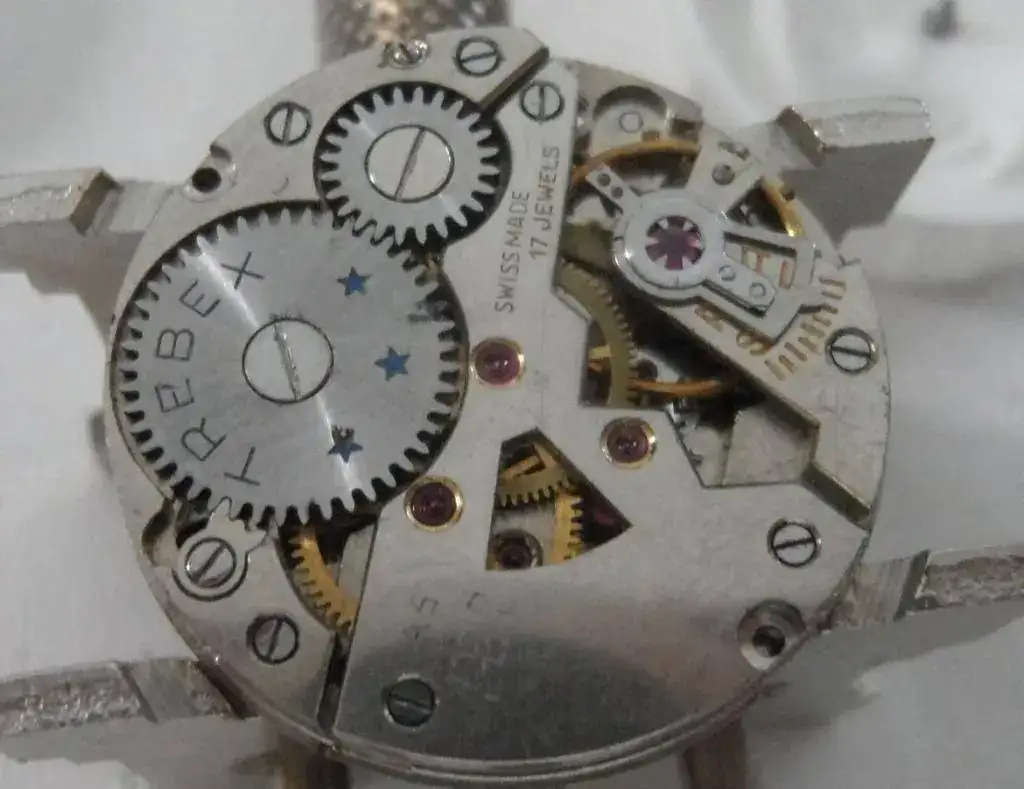

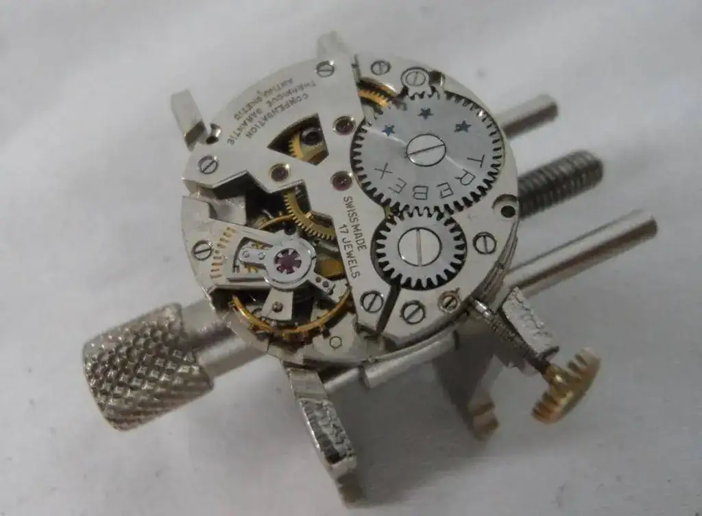

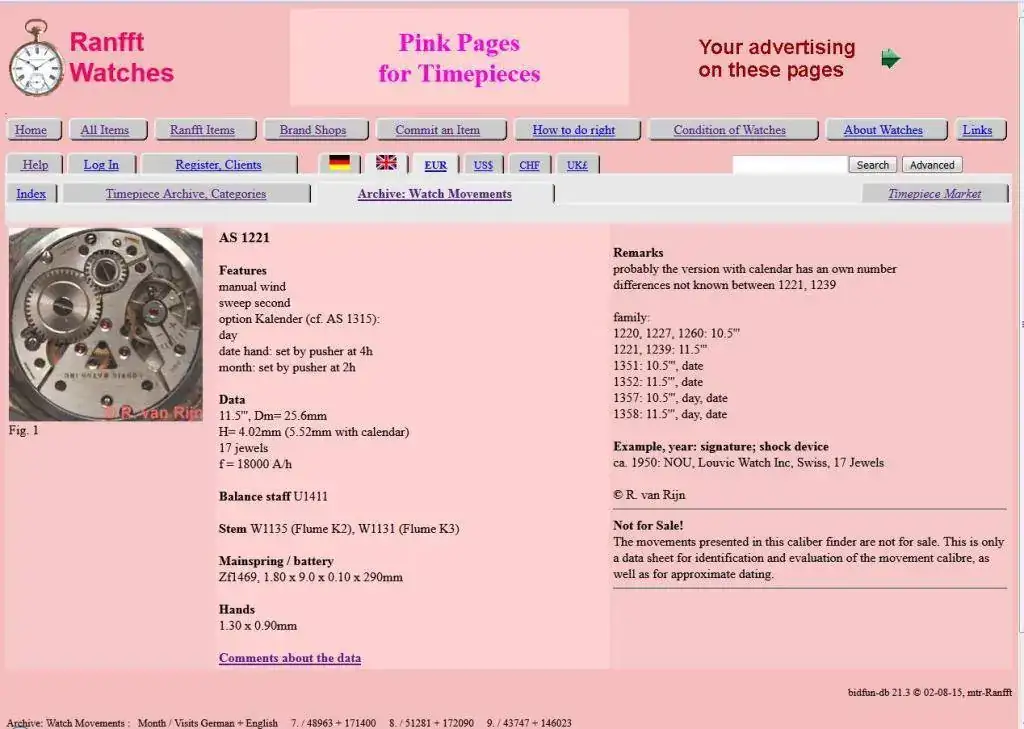

El calibre es un AS 1221 de 1950 basado en el calibre as 1220
A finales de la década de 1940, AS lanzó el calibre AS 1220.
Fue un movimiento de reloj para hombre, que es único debido a su forma especial del puente principal y la extraña construcción de la indicación del minuto central. Está regulado por un balance de tornillo de batido lento (18000 A / hora )
Si fuera a 18000 A/ por segundo el eje del volante se pondría más caliente que la saliva de Alien y atravesaría la tapa de acero inoxidable produciendonos quemaduras en la muñeca, por eso lo hacen a 18000 A / por hora ....
Se aloja en dos sistemas de protección contra golpes de tres patas, que no se pueden identificar con certeza absoluta, pero es muy probable que sean rodamientos Ruby-Shock.

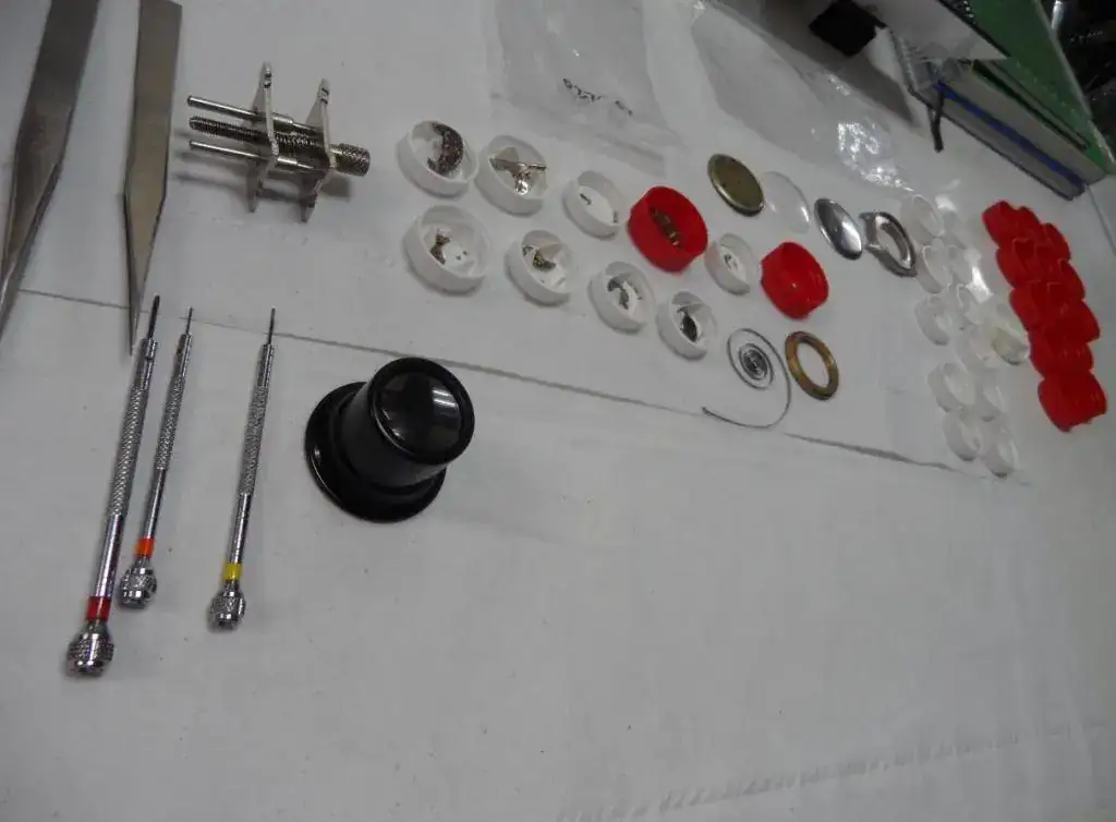

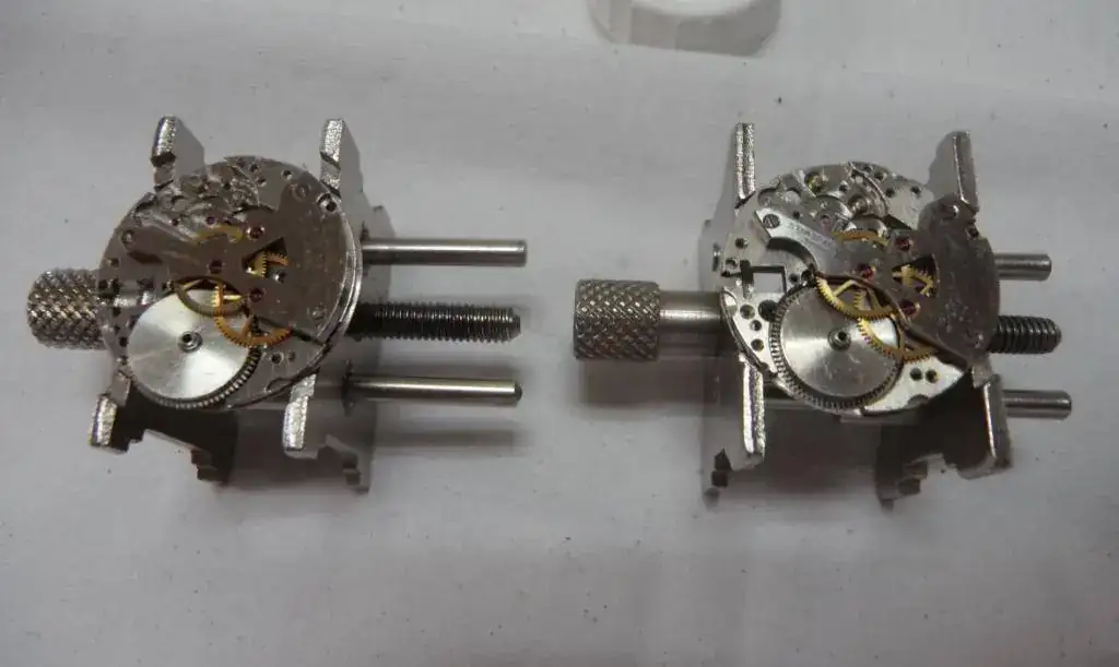

Bueno después de la clase teórica viene la práctica... Dedicada a mi colega Manolo...

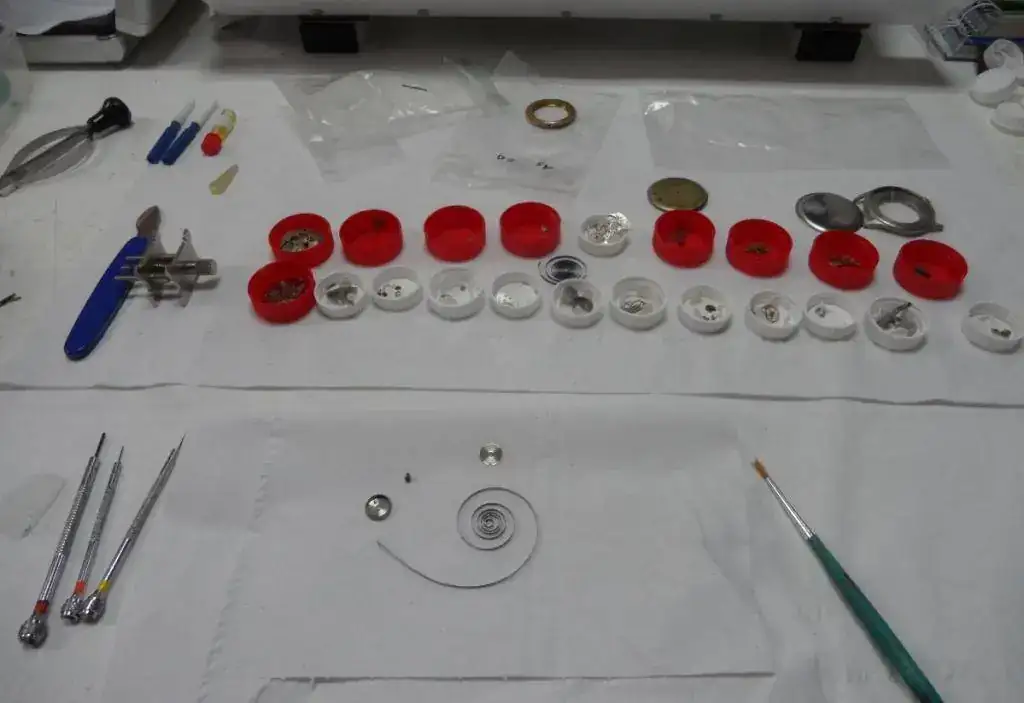

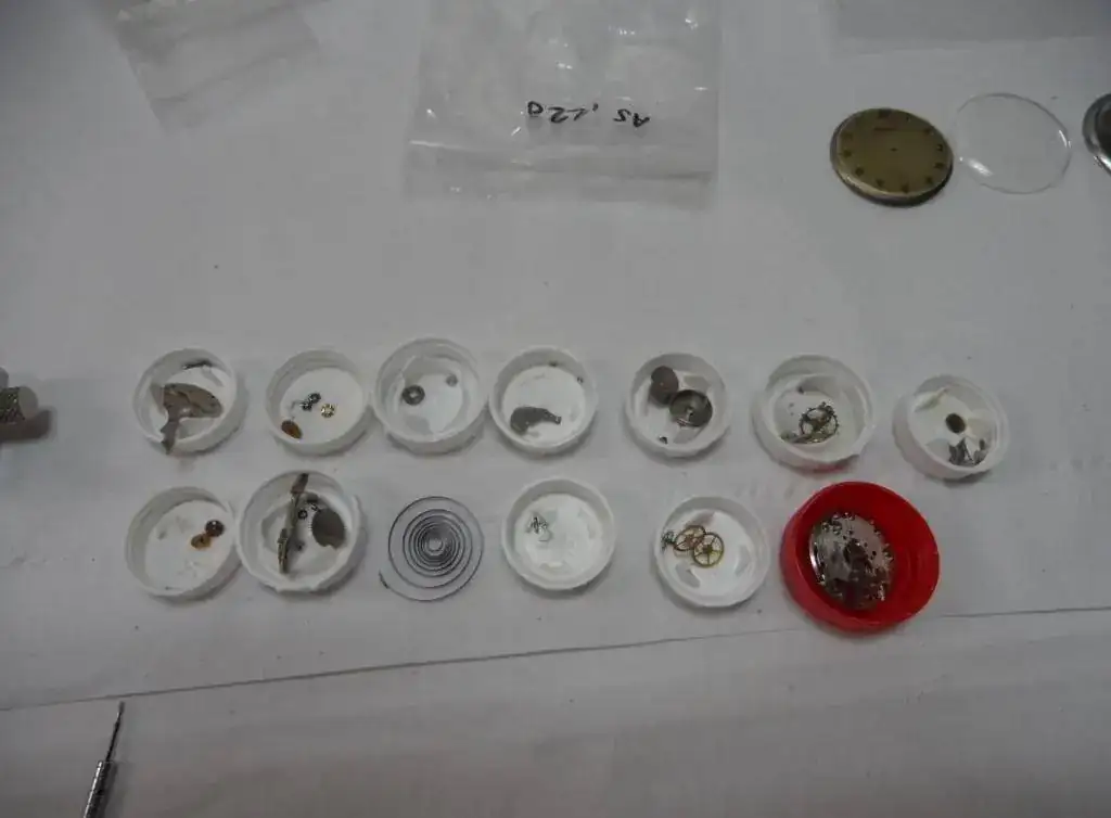

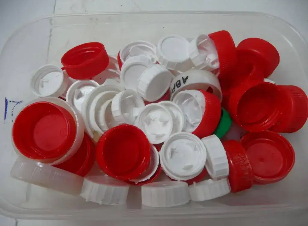

Tapones Vicente.... preparados

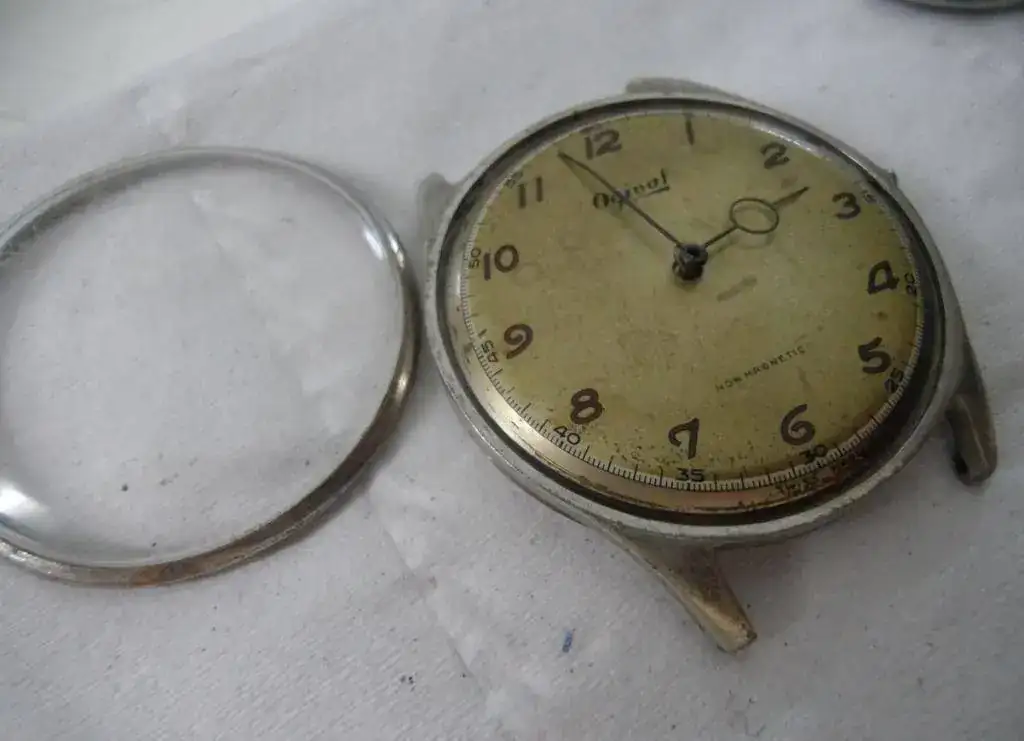

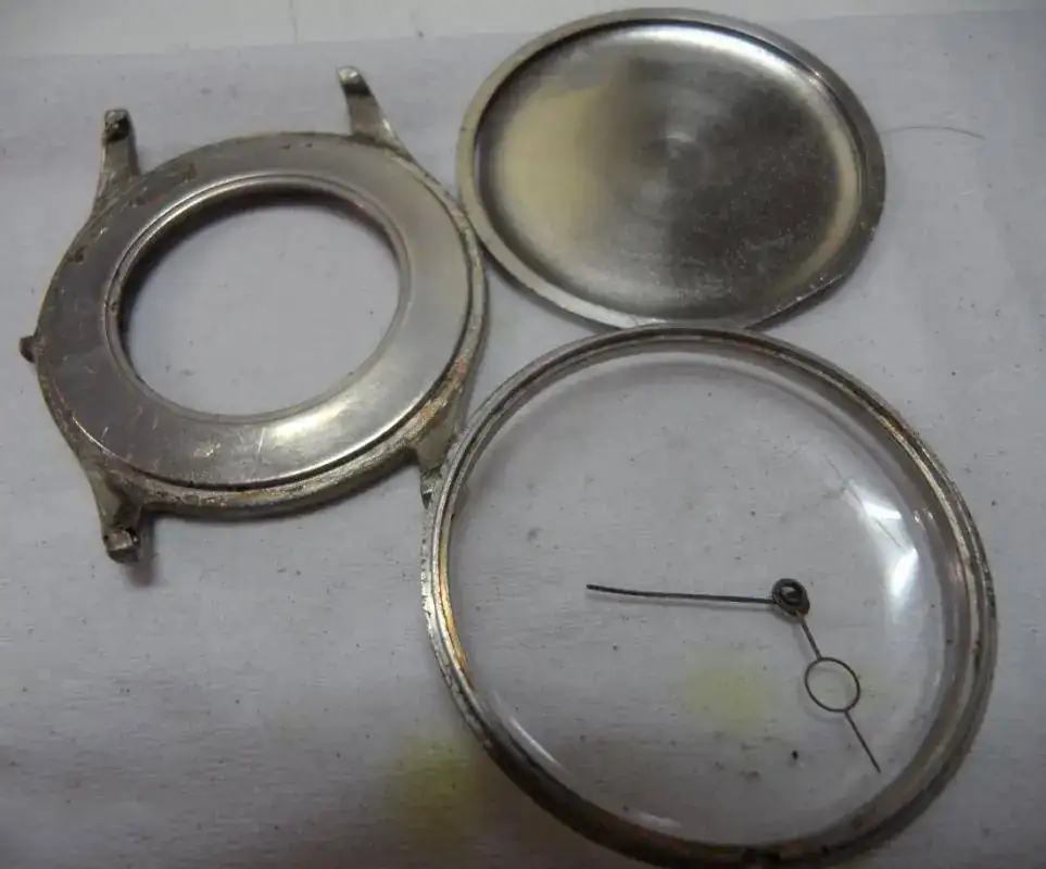

Esfera, plexi, tapa y carrura en formación...
Comenzamos

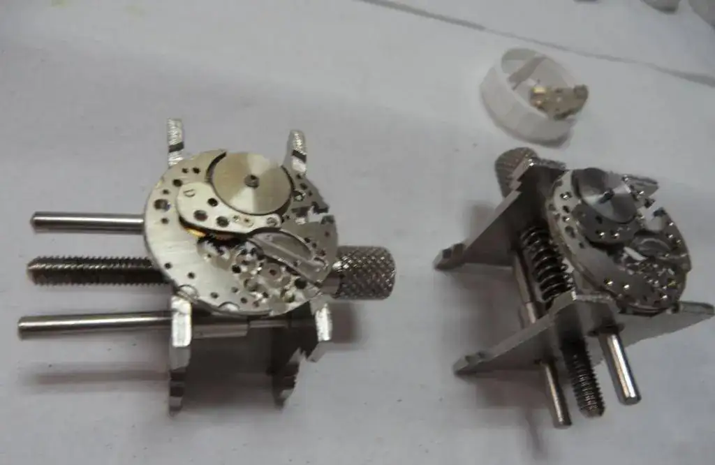

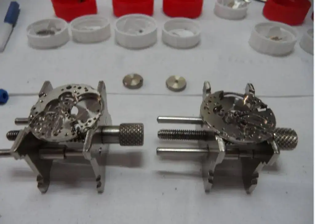

Ponemos la mesa

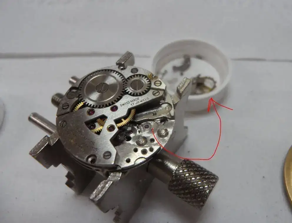

Quitamos carga al reloj y quitamos volante...

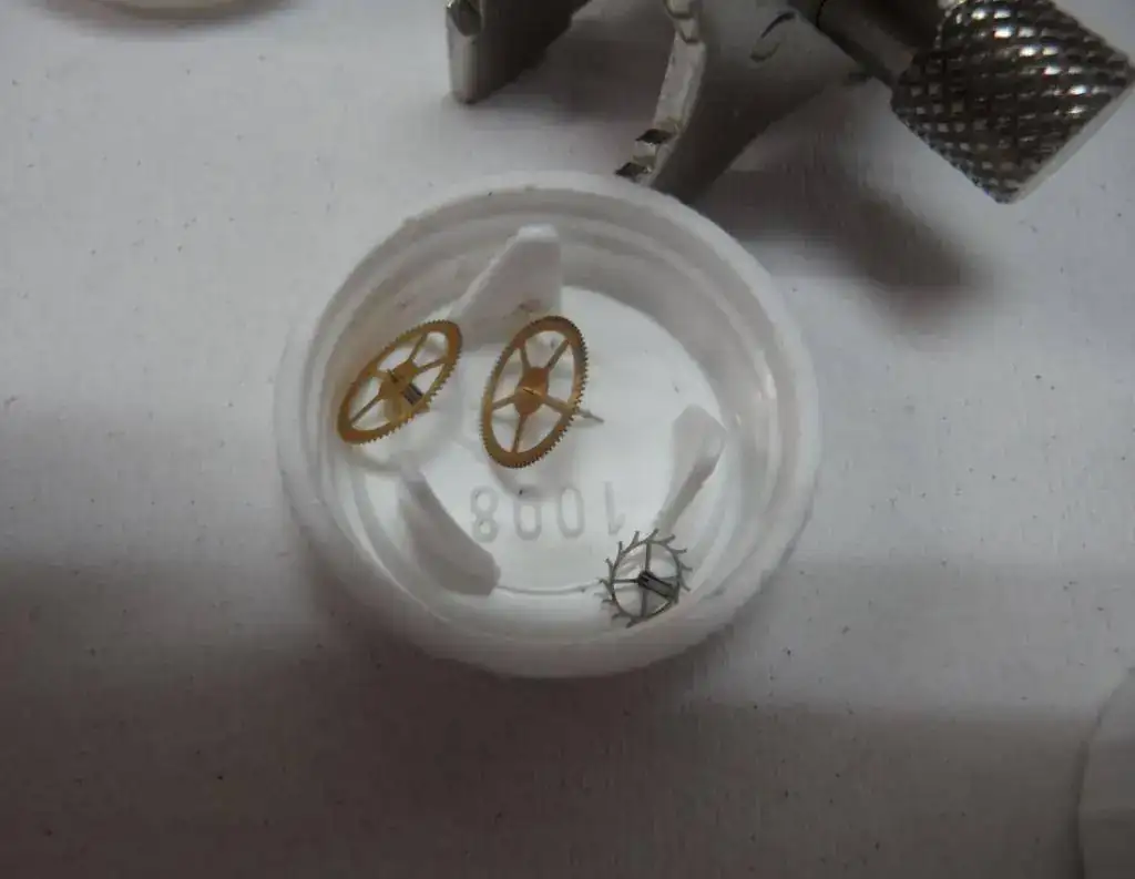

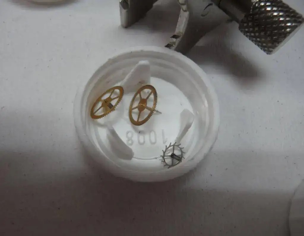

Después áncora...
Al tapón...
Turno de rochete y rueda corona

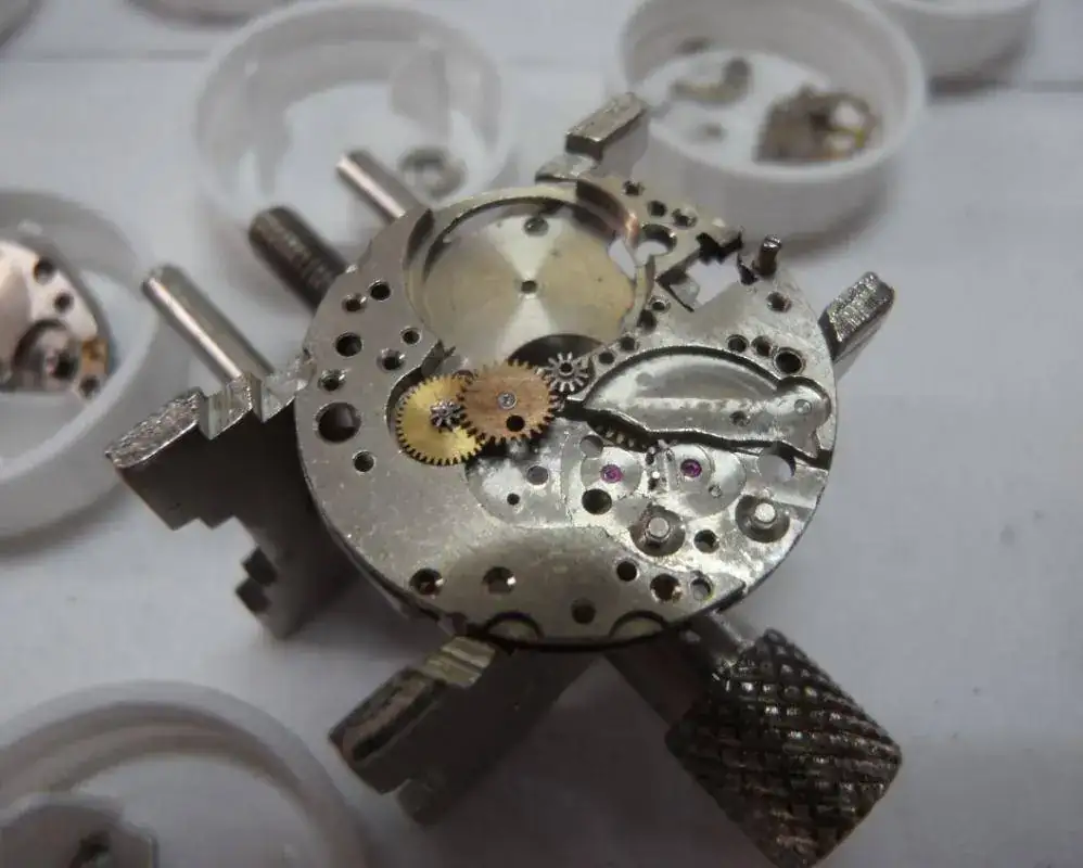

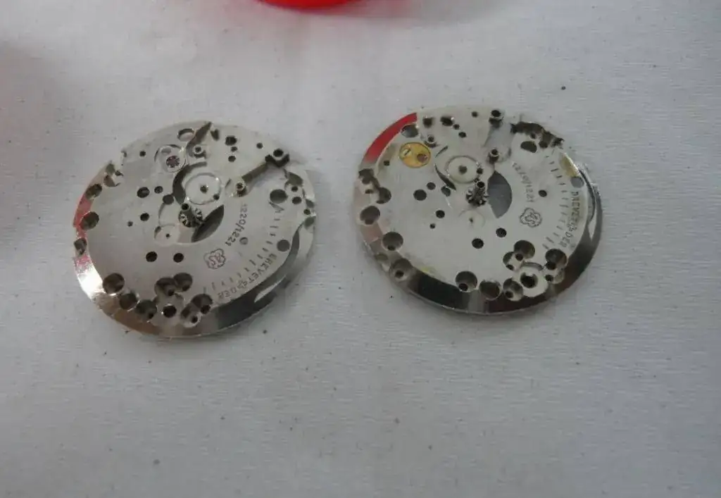

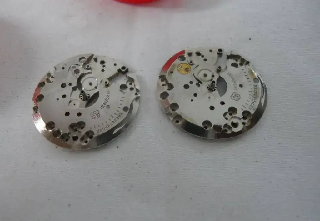

Quitamos puente del rodaje... Ves Manolo... quién dijo miedo...
Tres ruedas
Manolo... tres ruedas....;-)
Curioso sistema de trasmisión... los expertos lo podrán explicar porque el sistema mola....
Dos ruedas de trasmisión...

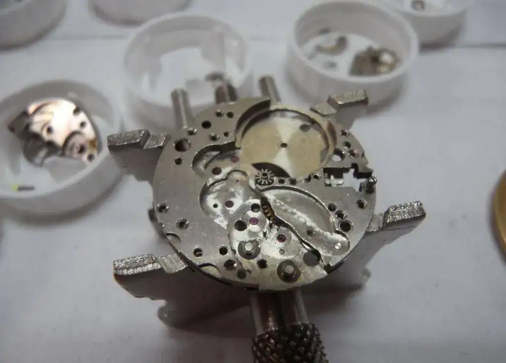

Por este lado listo
Vuelta a la chuleta..

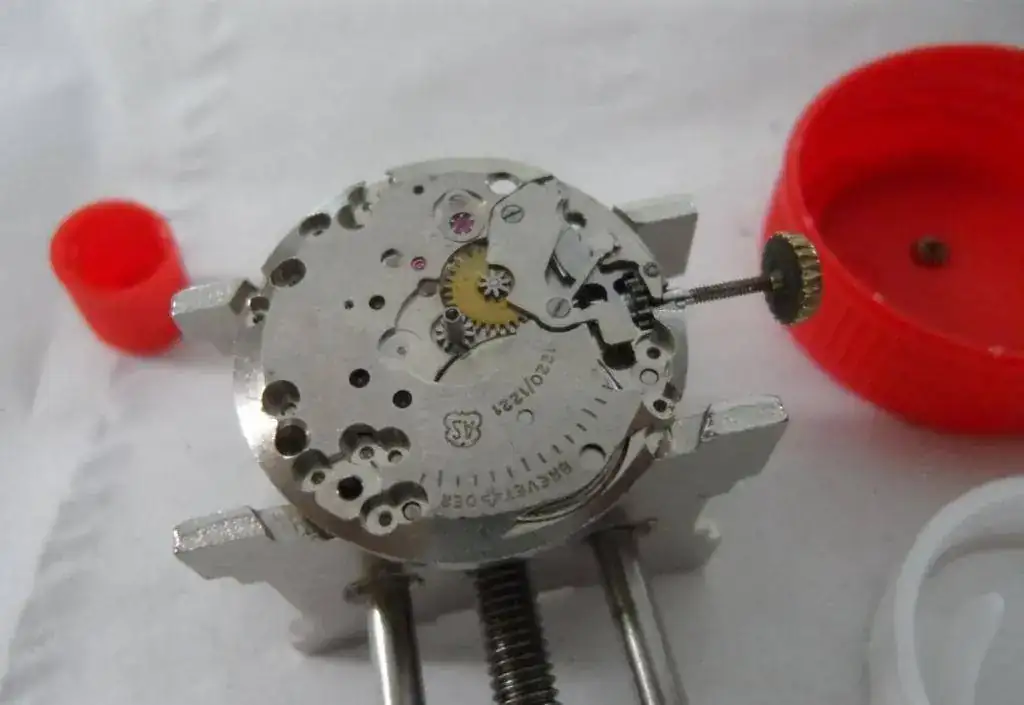

Quito resorte del tirete ( creo que se llama así.... ) :nea:
Quito palanca del piñon corredizo, el muelle y las dos ruedas visibles.
El piñon corredizo y la rueda las quité ya
Tirete y tornillo del tirete

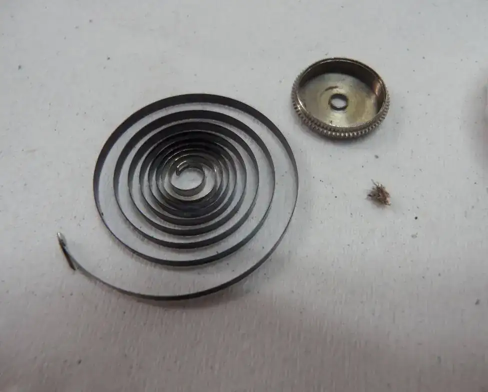

El muelle se ve bastante fatigado... pobret !!!

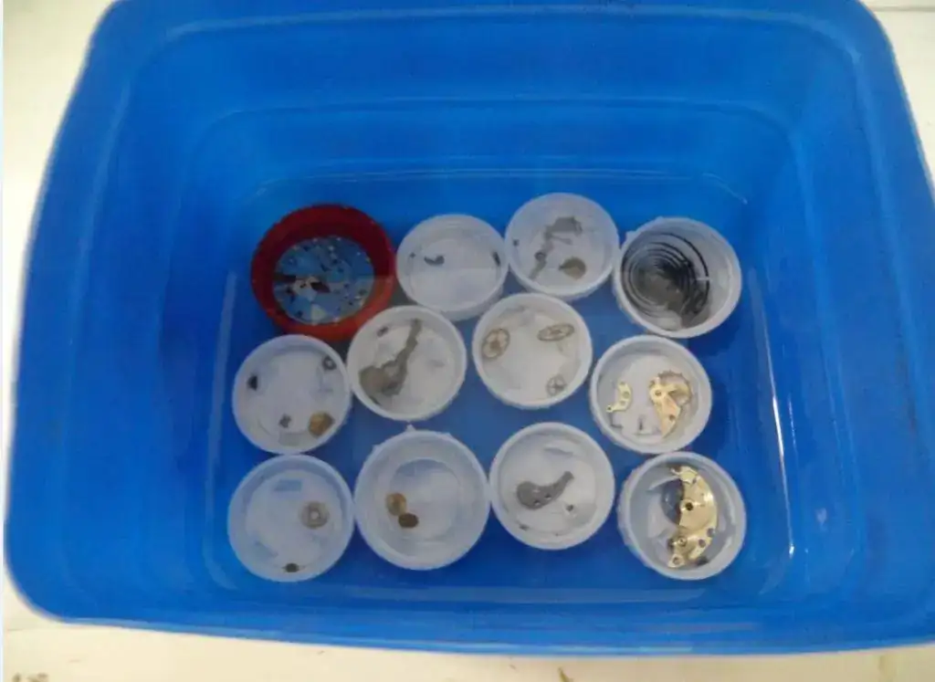

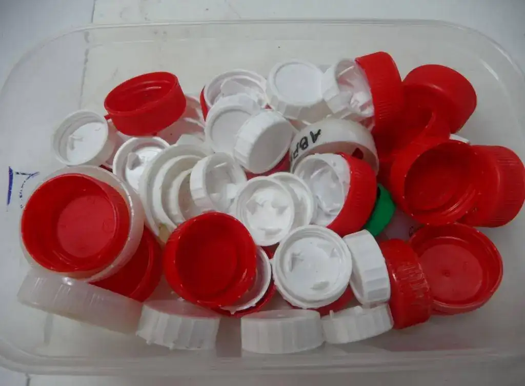

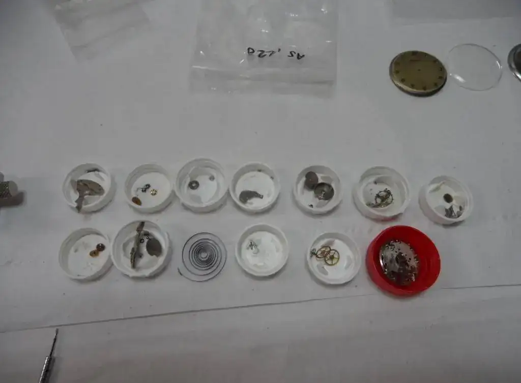

Tapones al isopropílico
Isopropílico al ultrasonido

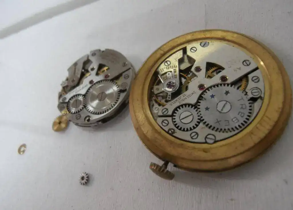

Mientras que se ultrasonida me lio con el donante....

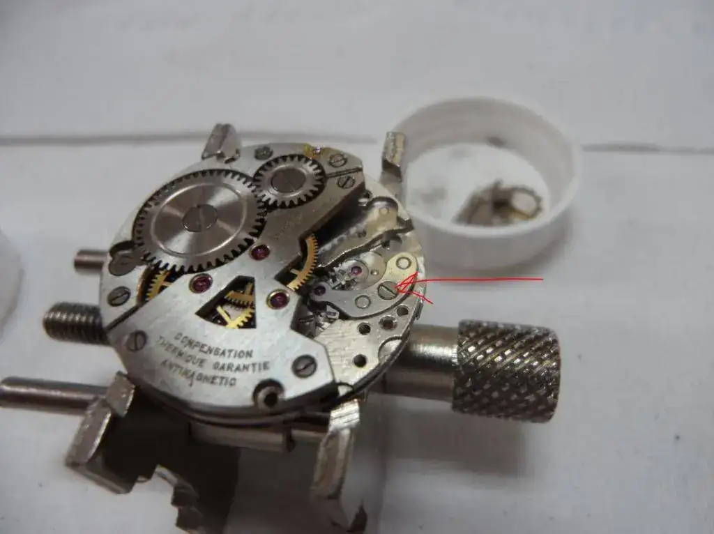

Este mecanismo tiene un curioso sistema " con lira Monster " para sujetar el rubí del volante
Que miedo da....

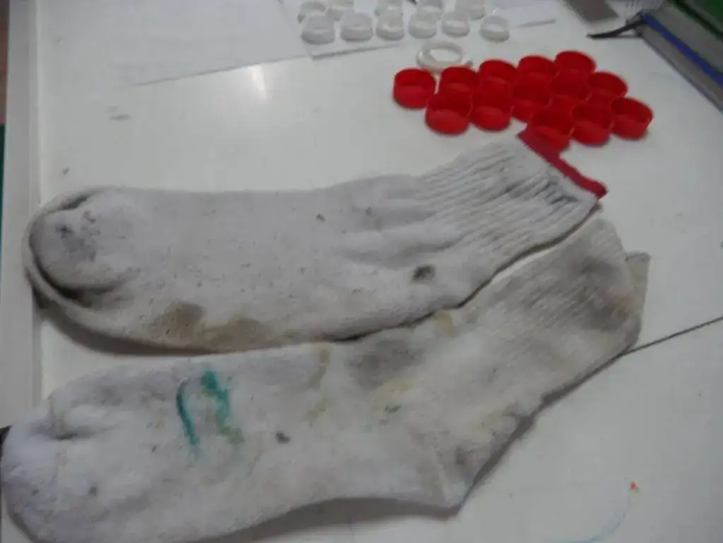

Explico el método a seguir cuando saco del isopropílico...
Primero preparo mis dos calcetines
Los cubro con papel absorvente, pongo un tapón de disolvente y un pincel y voy sacando pieza a pieza del isopropílico y las voy frotando con disolvente de limpieza hasta que veo que la pieza a quedado suficientemente brillante y limpia de cualquier rastro.
Al que no le guste que aplique el otro método...
Mientras que el segundo mecanismo está en el isopropílico ultrasonileando me pongo con el plexi

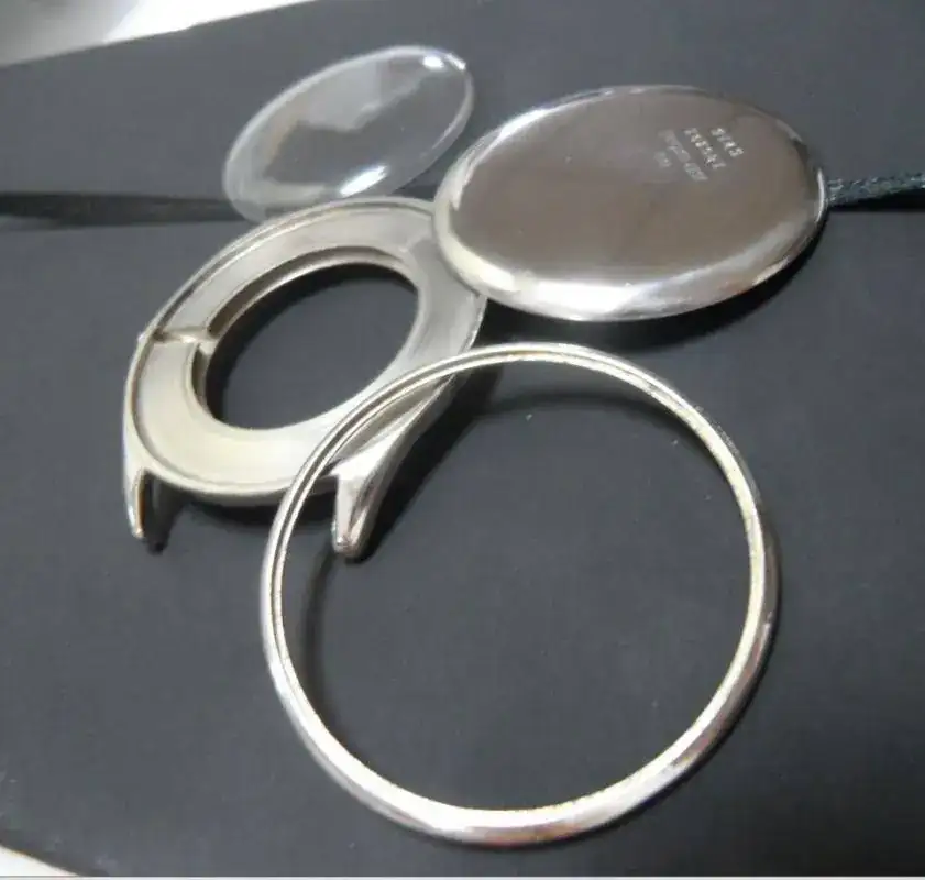

Lija de grano fino de hierro al agua
Lijamos
las rayaduras aparecen más definidas
se lija hasta que desaparezcan
Trompo maquita, mopa de pulir y pásta
Sujetamos bien para evitar dejar incrustado en el techo el plexi, yo ya de la costumbre he creado una gruesa capa en los dedos que no le afecta el roce de la mopa a 1200 revoluciones... vaya que soy inmune a la mopa....
Plexi pulido
Ver el archivos adjunto 610291
Ver el archivos adjunto 610292

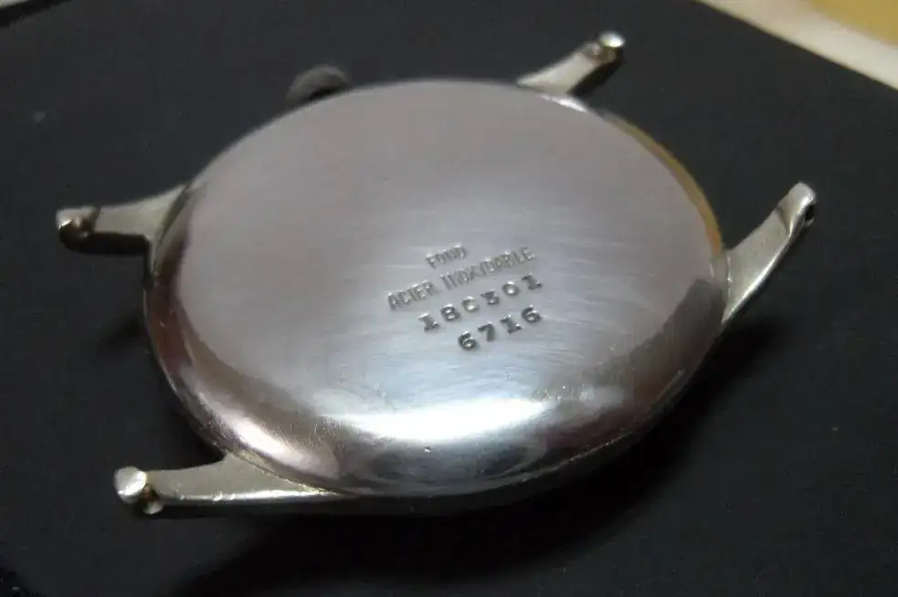

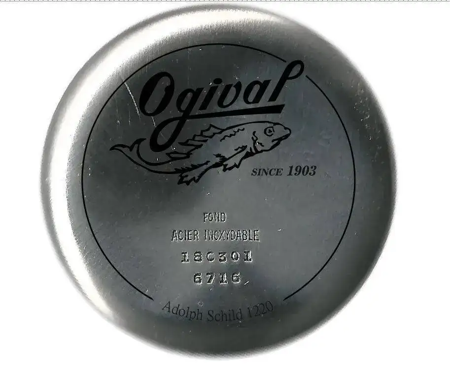

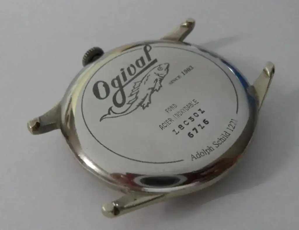

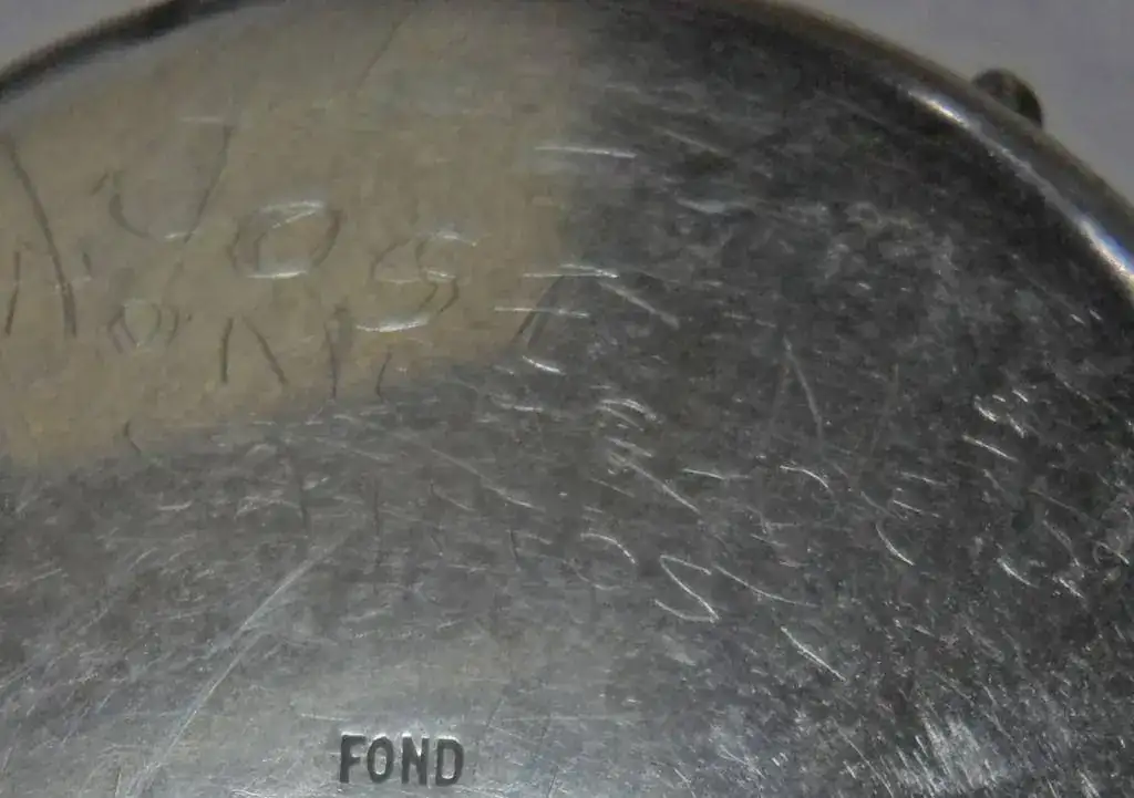

Ver el archivos adjunto 610293
Ver el archivos adjunto 610294

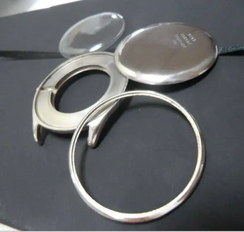

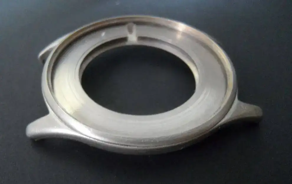

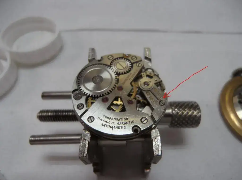

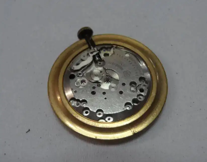

Ver el archivos adjunto 610295

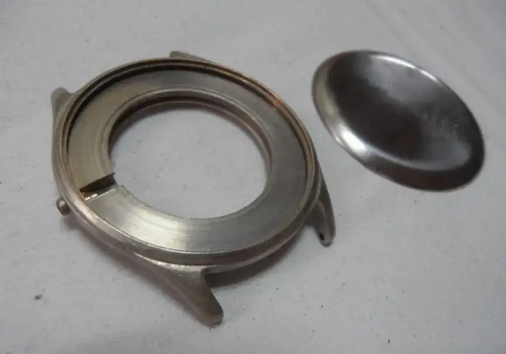

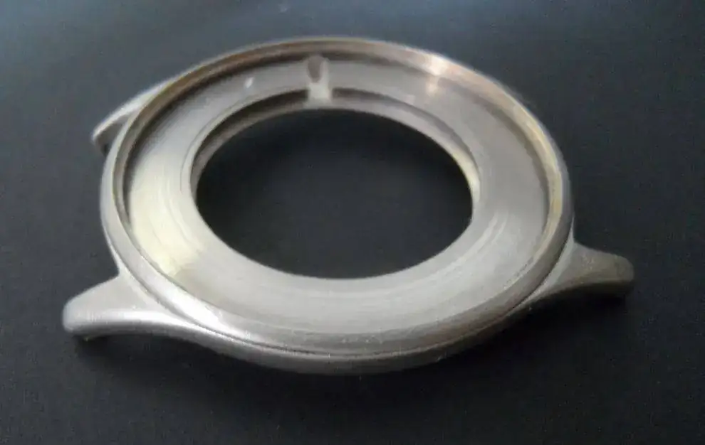

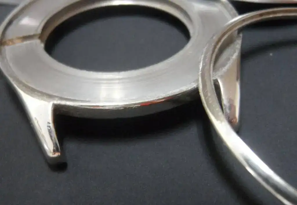

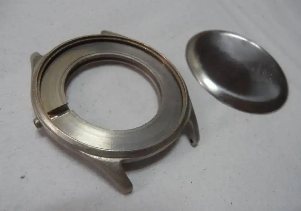

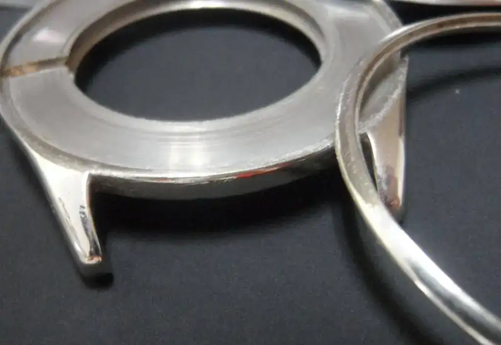

Ver el archivos adjunto 610296
Ver el archivos adjunto 610297
Ver el archivos adjunto 610298
Ver el archivos adjunto 610299

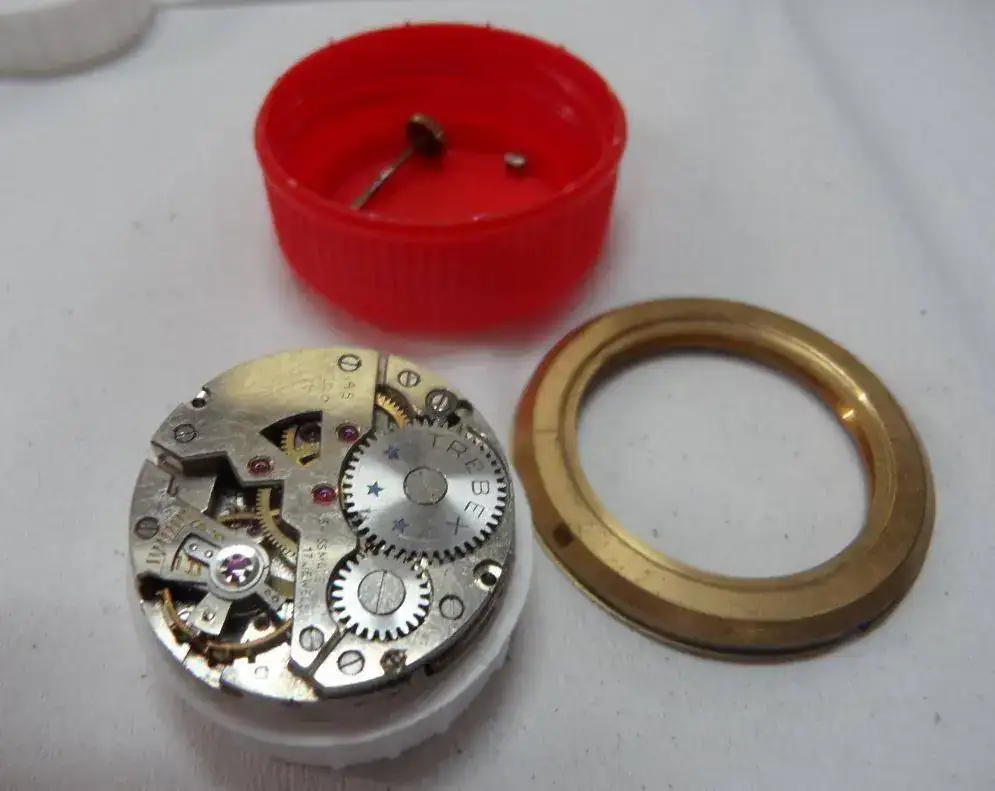

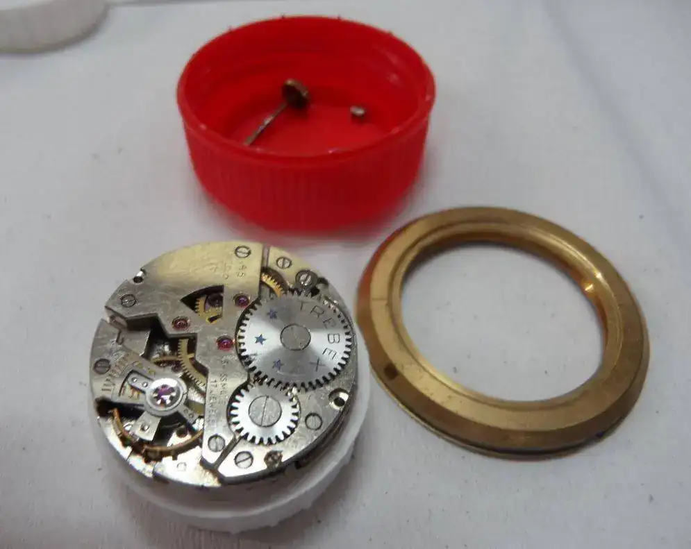

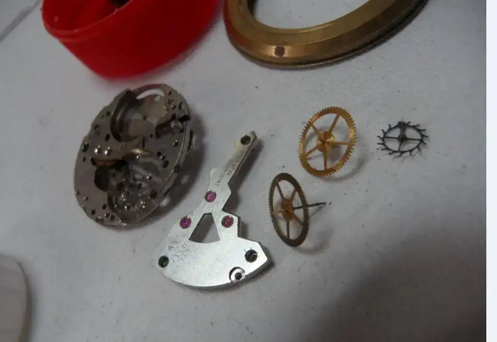

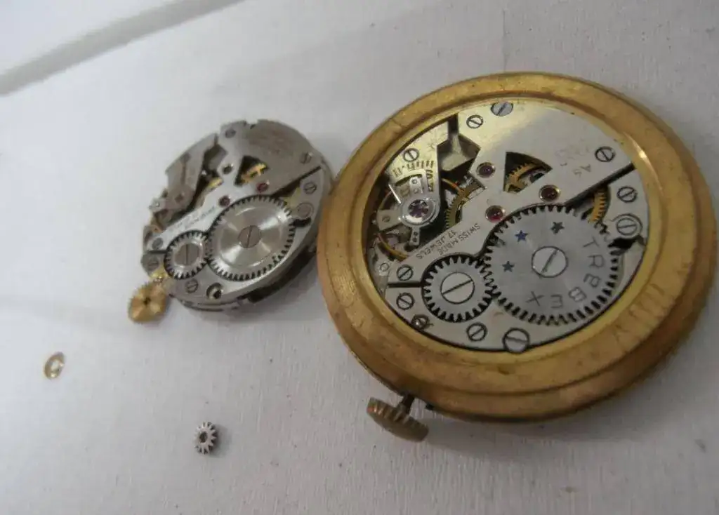

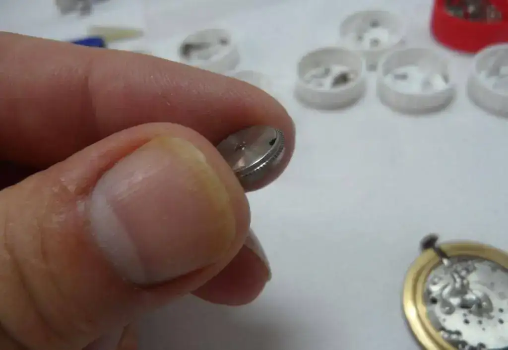

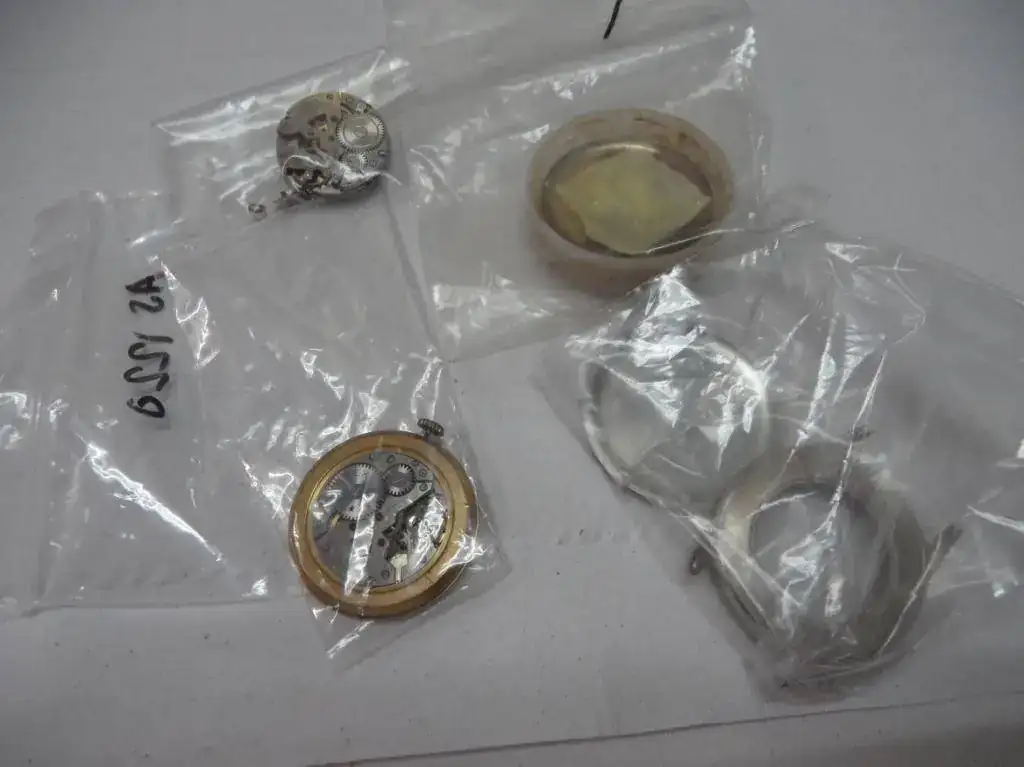

Ver el archivos adjunto 610301

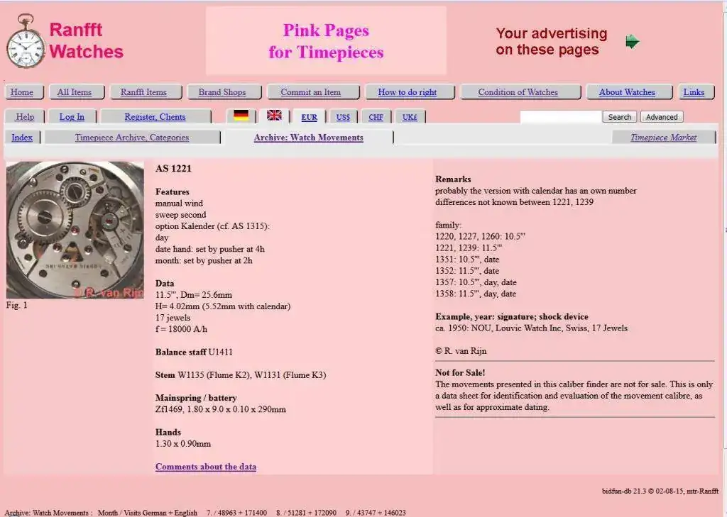

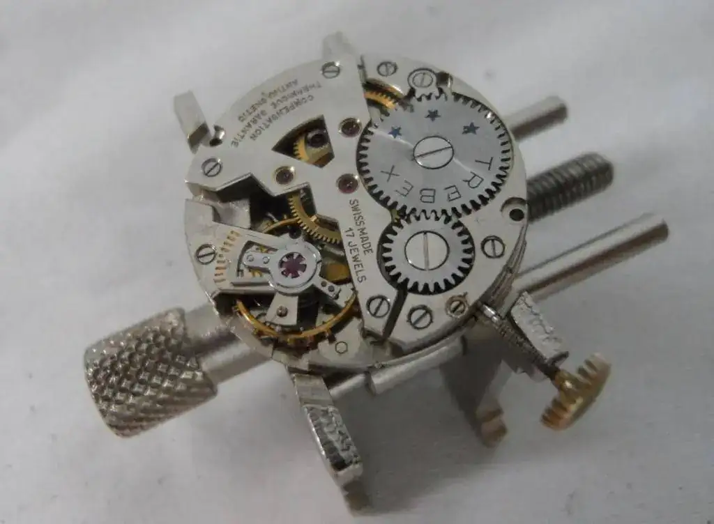

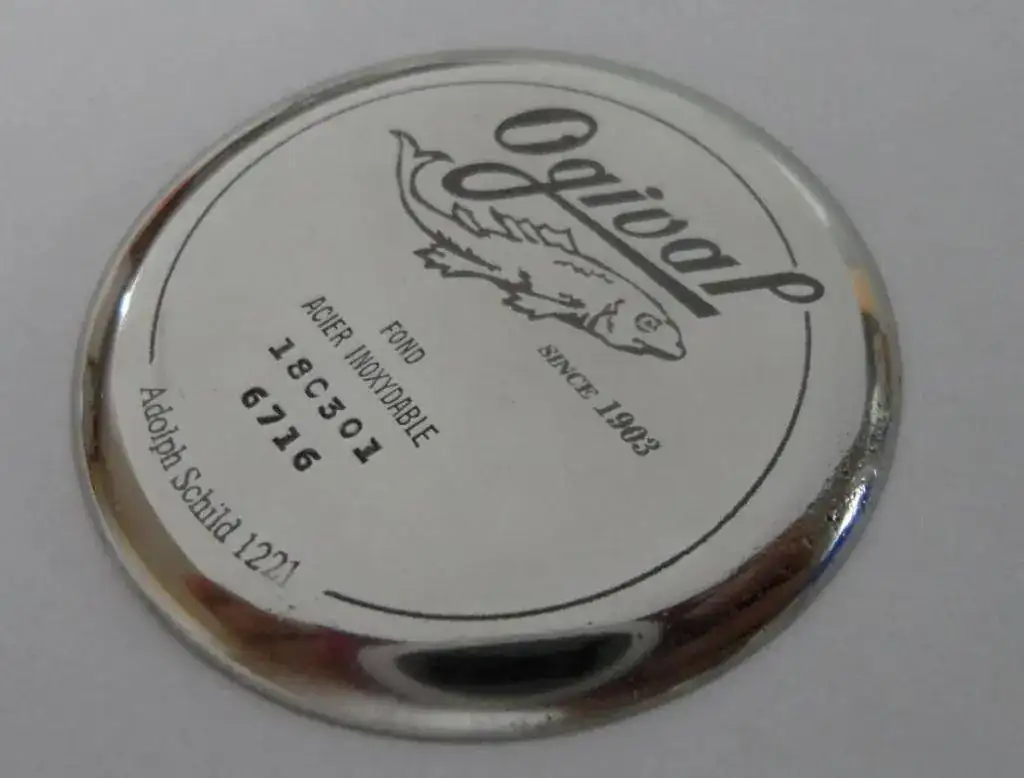

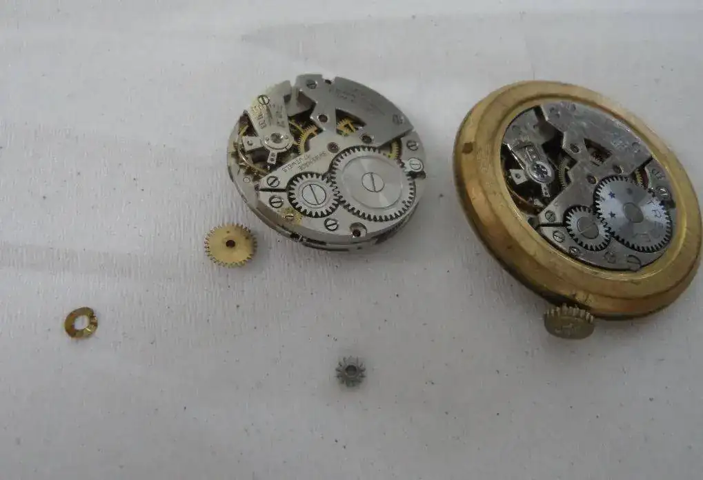

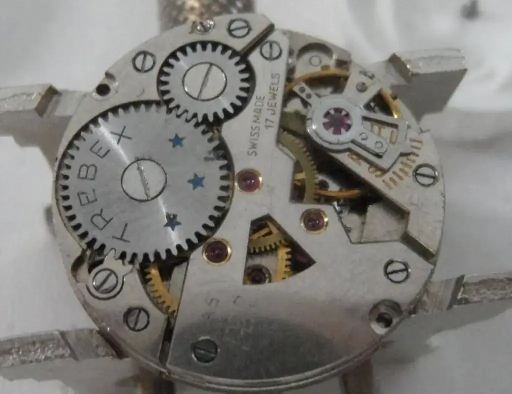

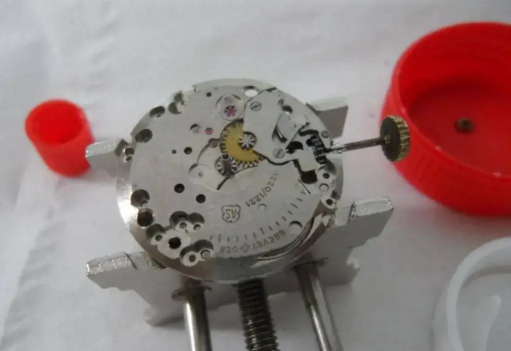

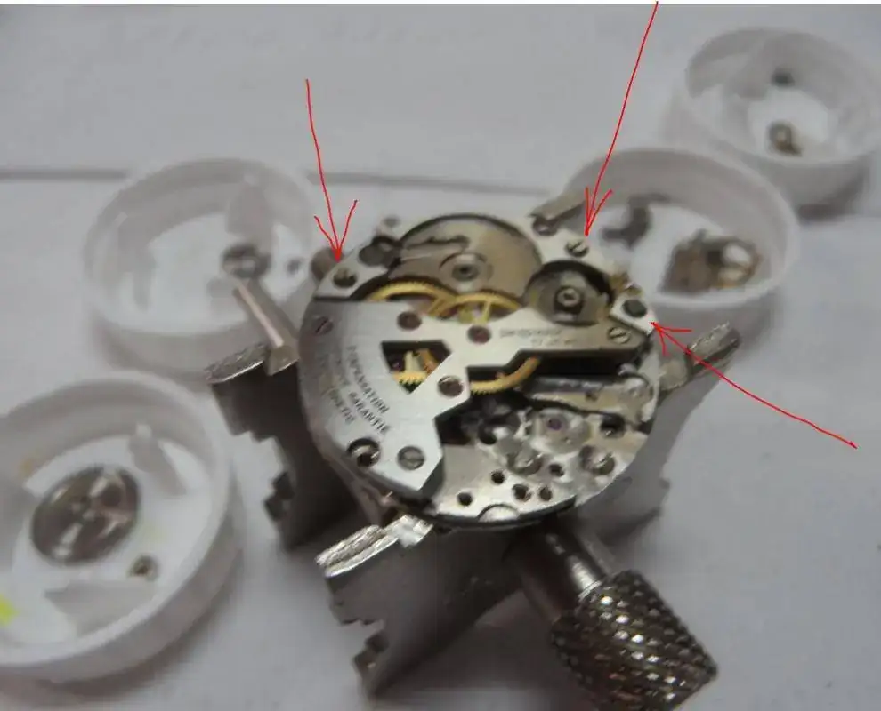

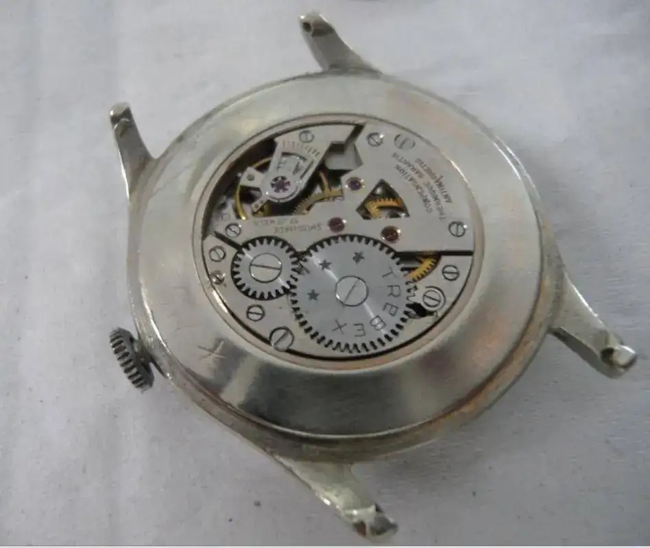

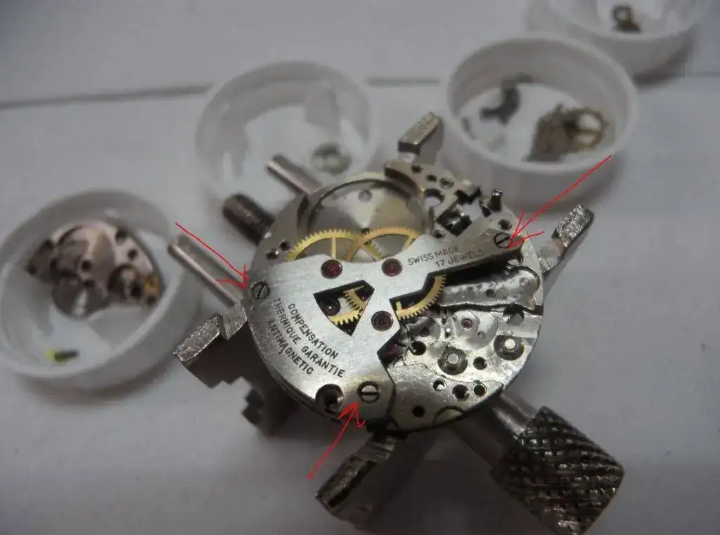

Ver el archivos adjunto 610374

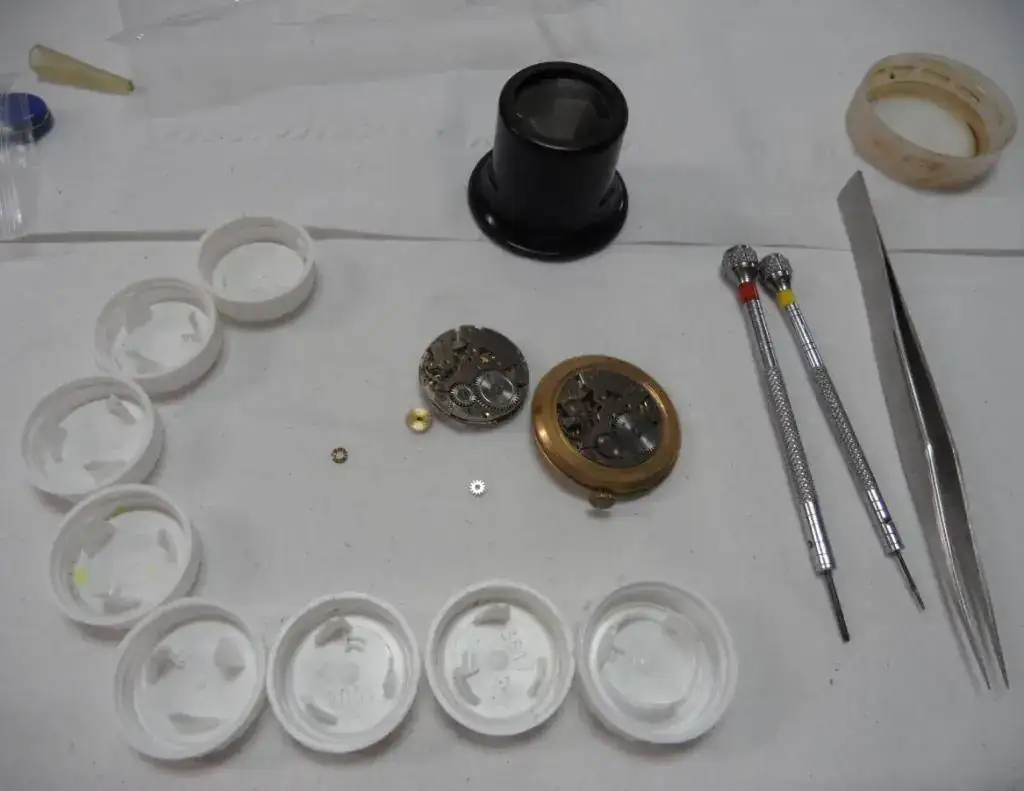

Ver el archivos adjunto 610300
Ver el archivos adjunto 610302
Comenzamos
Ver el archivos adjunto 610303
Ver el archivos adjunto 610304

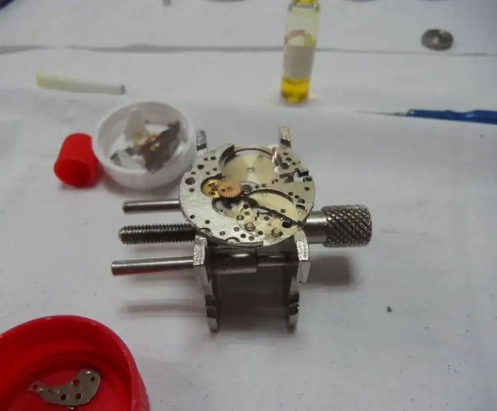

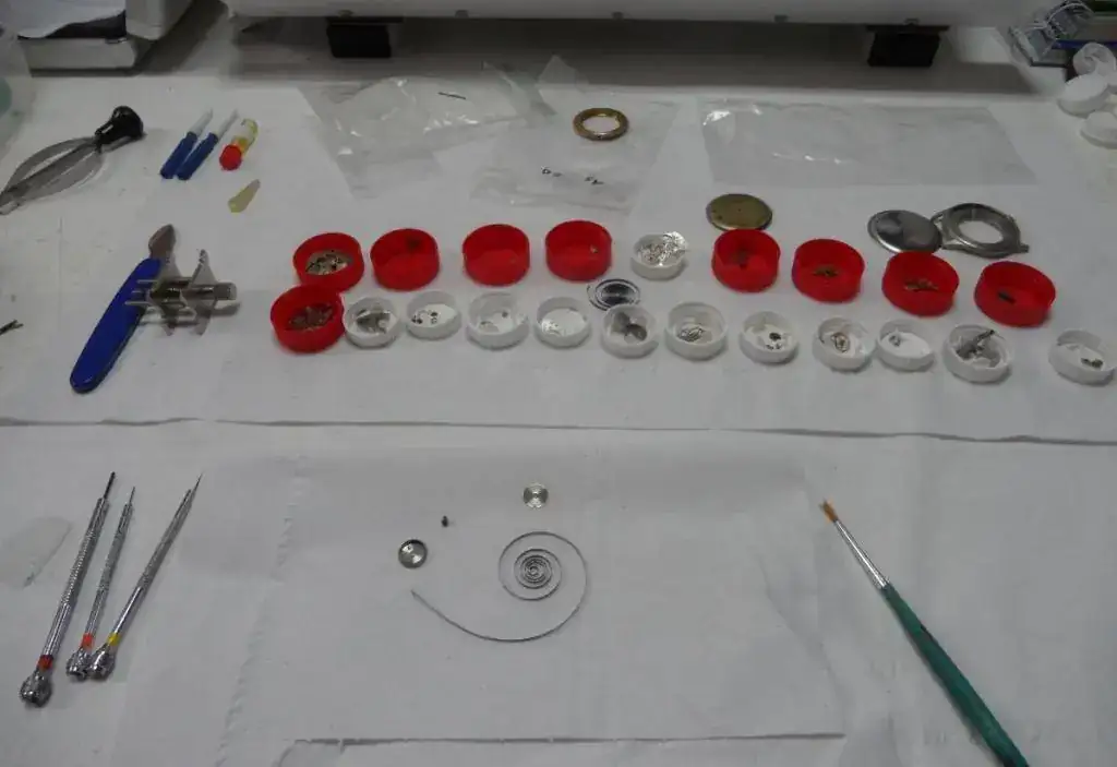

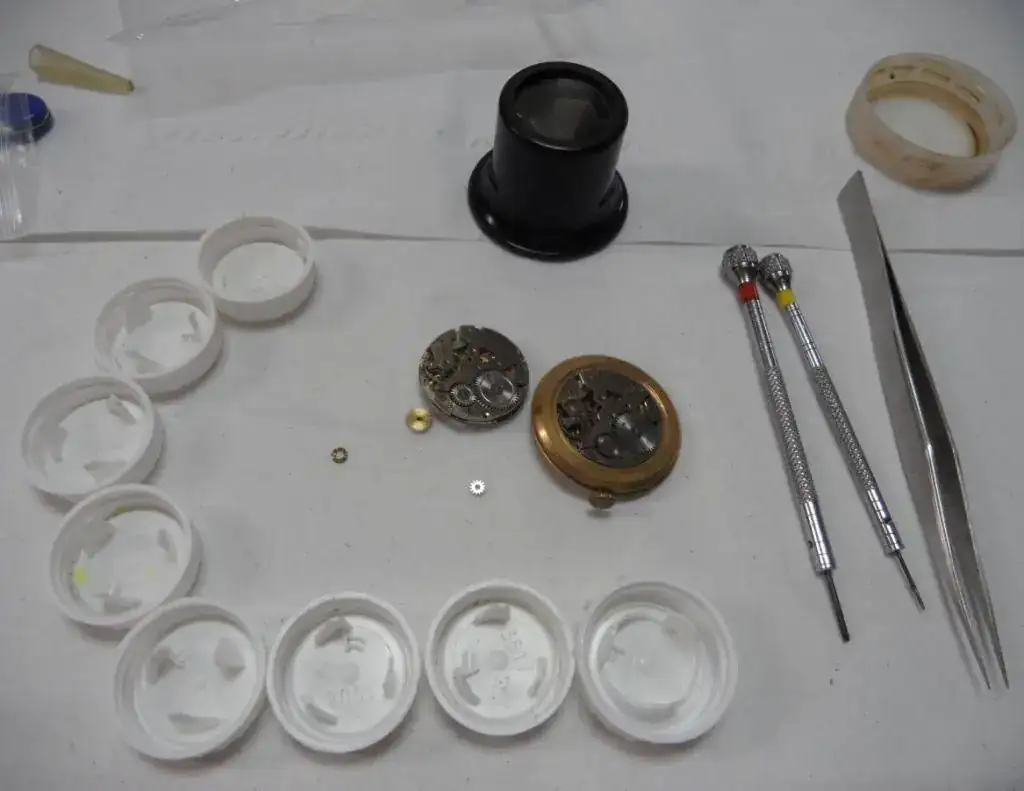

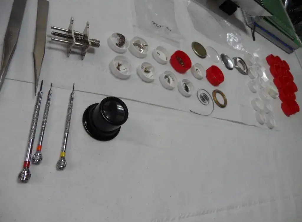

Ponemos la mesa
Ver el archivos adjunto 610306

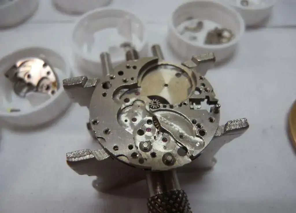

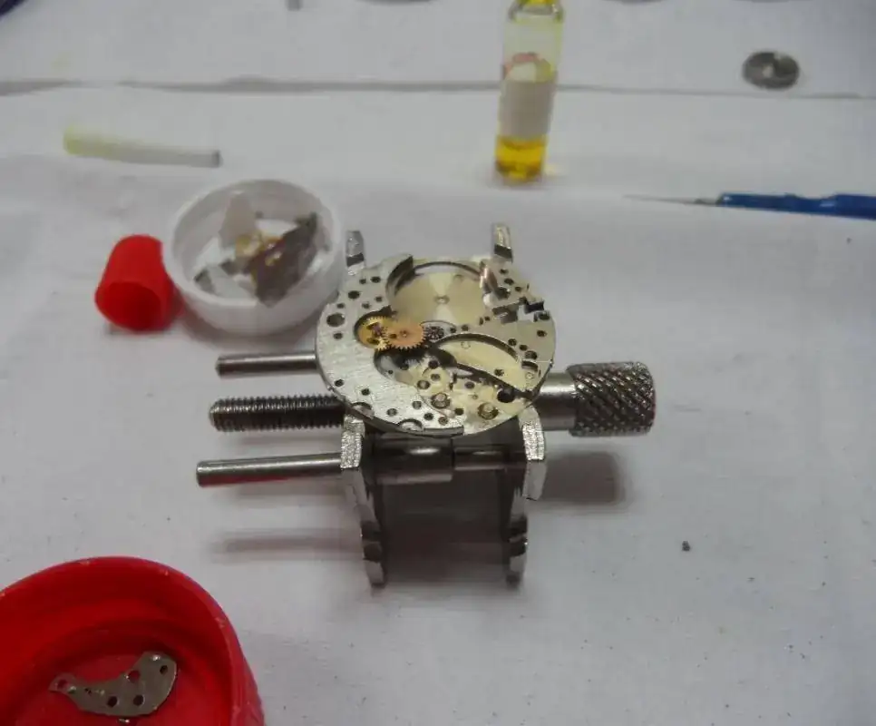

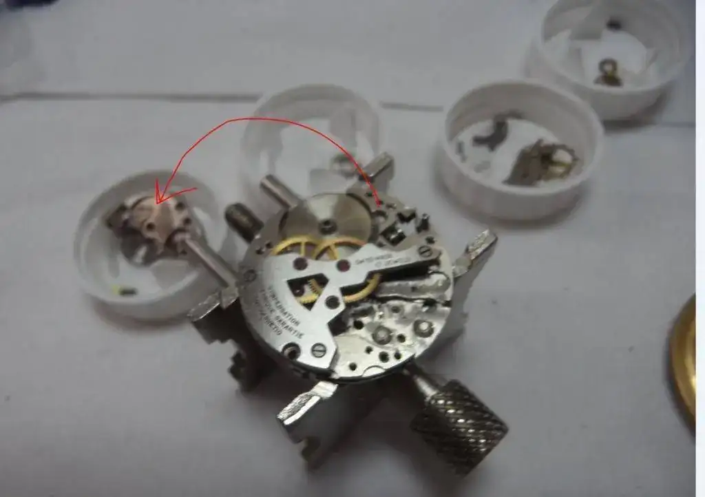

Ver el archivos adjunto 610307
Después áncora...
Ver el archivos adjunto 610308
Al tapón...
Ver el archivos adjunto 610309
Ver el archivos adjunto 610310
Ver el archivos adjunto 610314

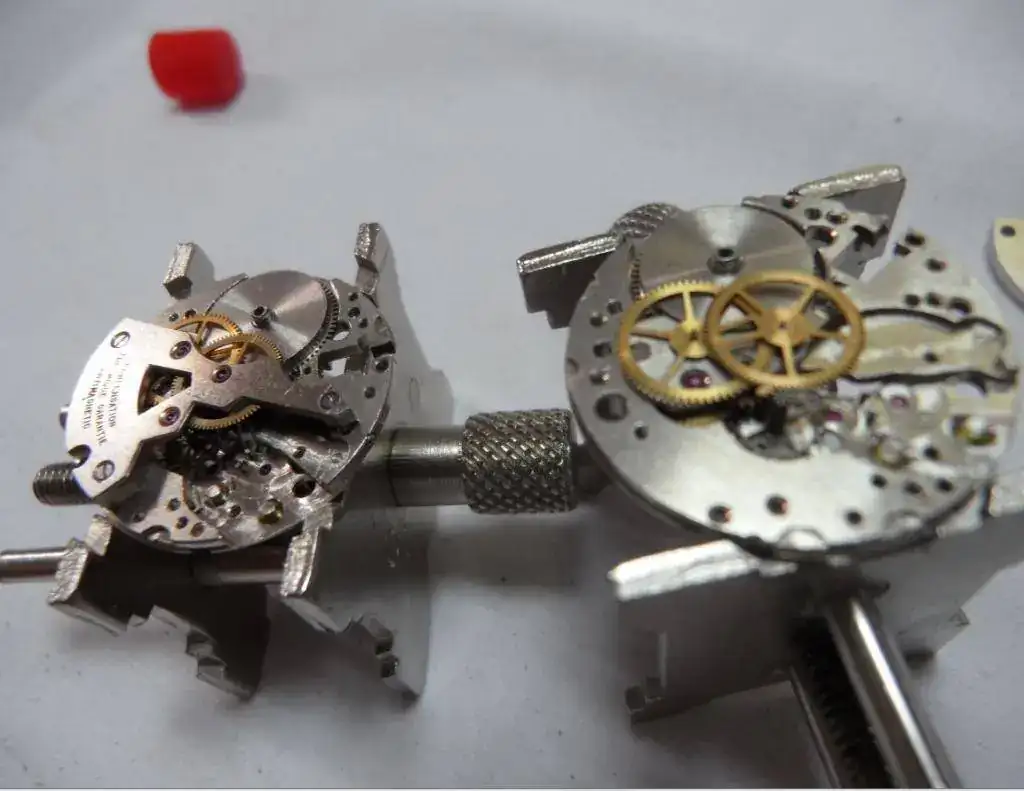

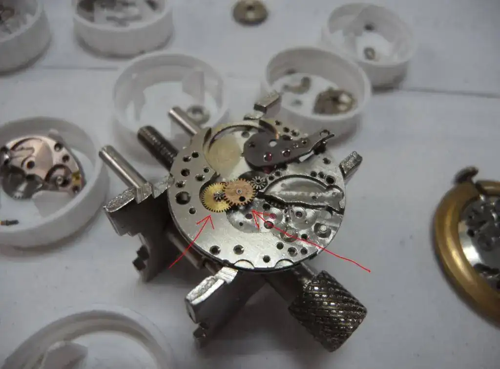

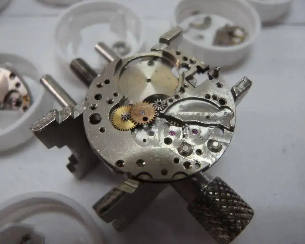

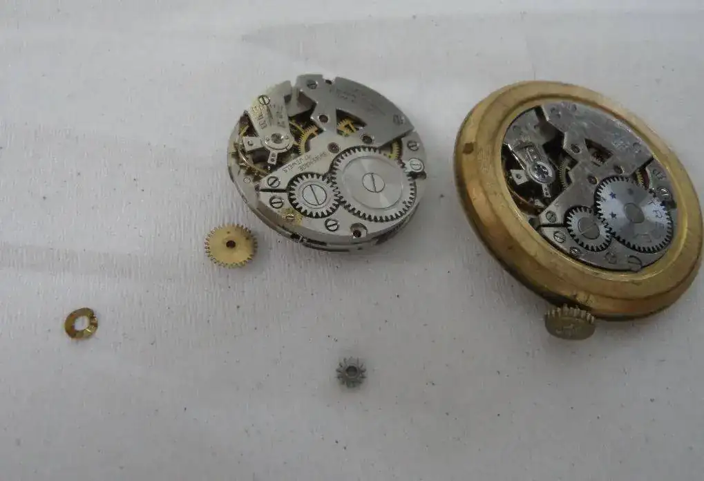

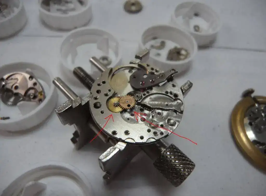

Tres ruedas
Ver el archivos adjunto 610315
Ver el archivos adjunto 610316

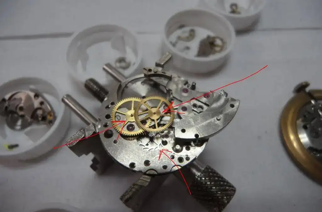

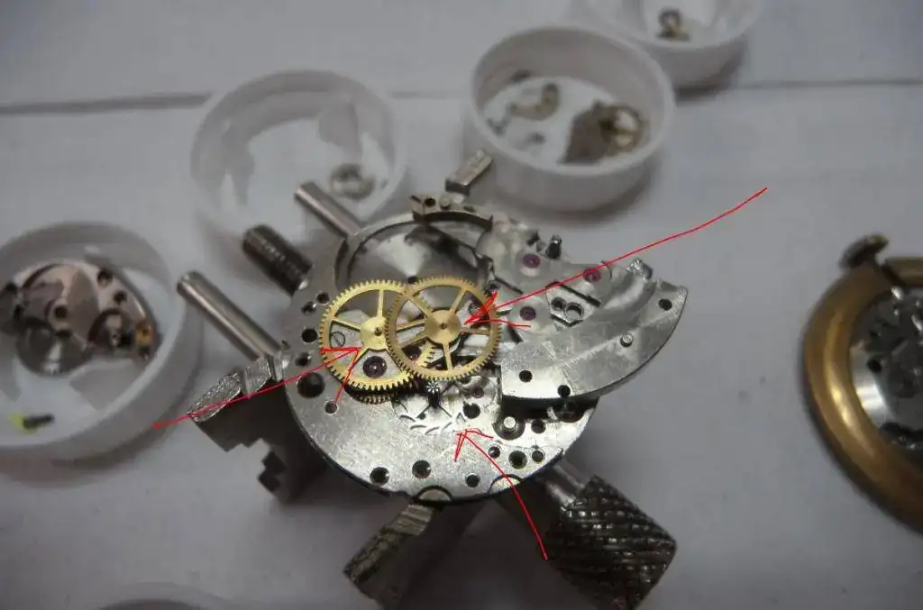

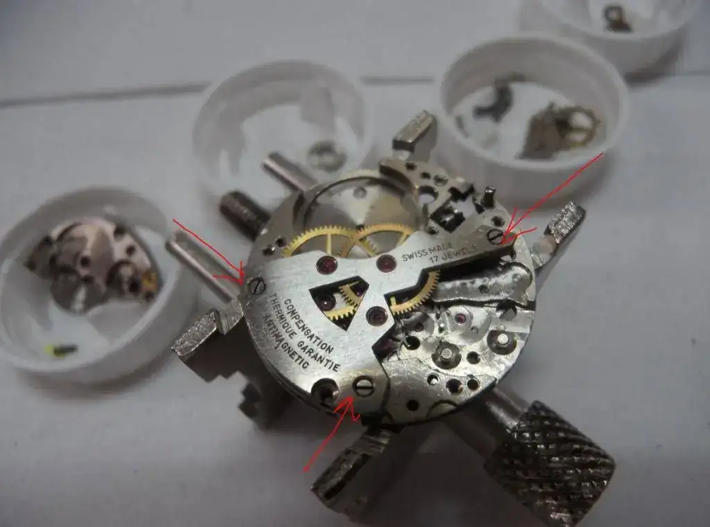

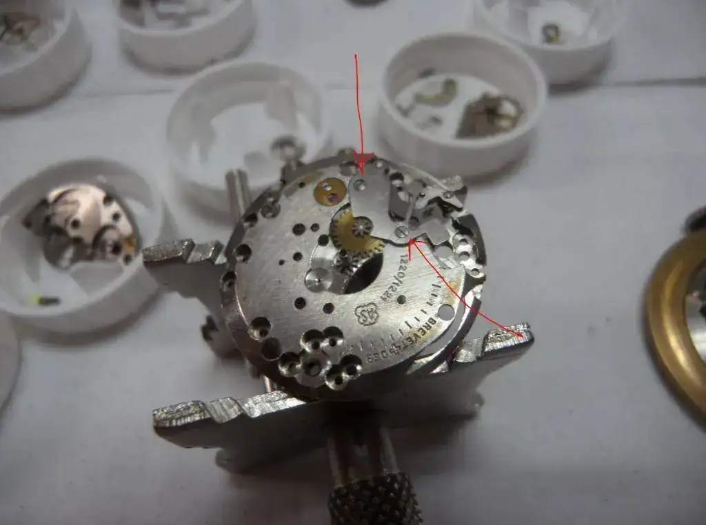

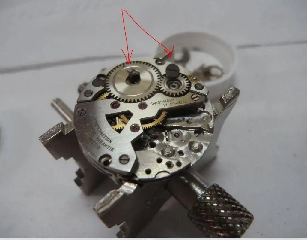

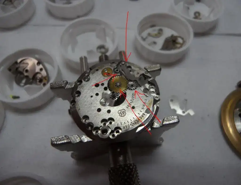

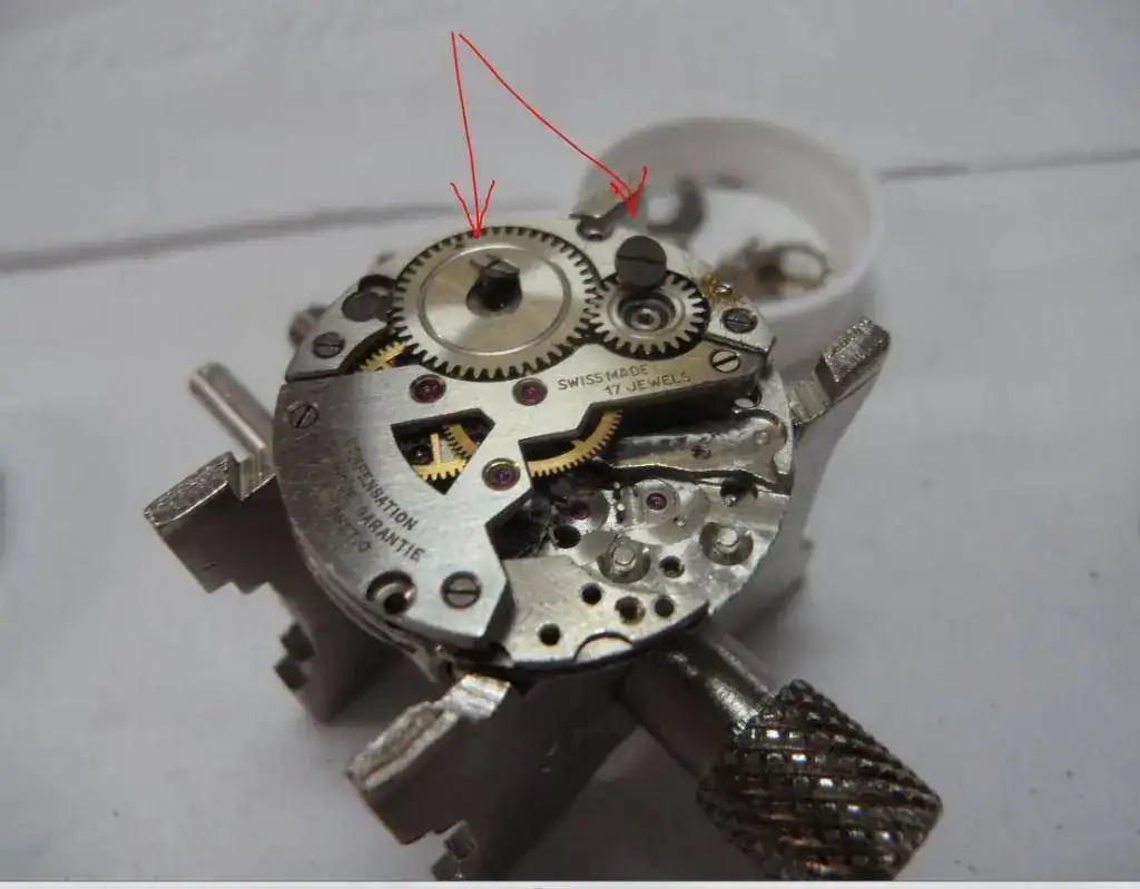

Ver el archivos adjunto 610317
Ver el archivos adjunto 610318
Ver el archivos adjunto 610319
Por este lado listo
Ver el archivos adjunto 610320
Ver el archivos adjunto 610321

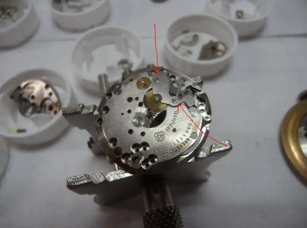

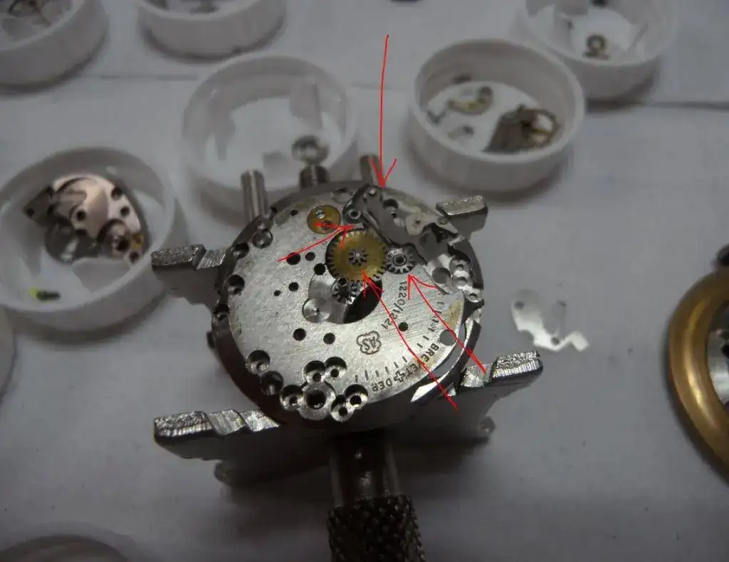

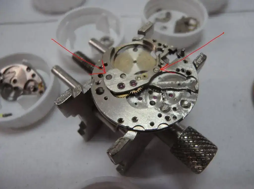

Ver el archivos adjunto 610322

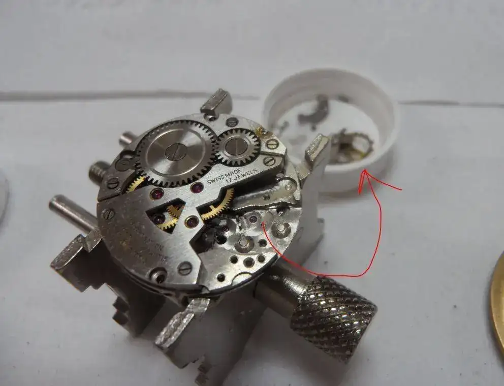

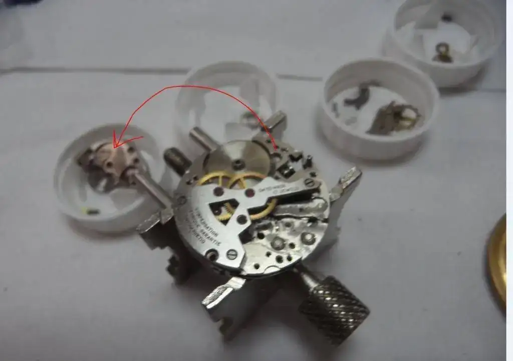

Ver el archivos adjunto 610323
Ver el archivos adjunto 610324
Ver el archivos adjunto 610325

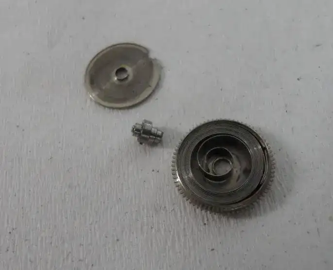

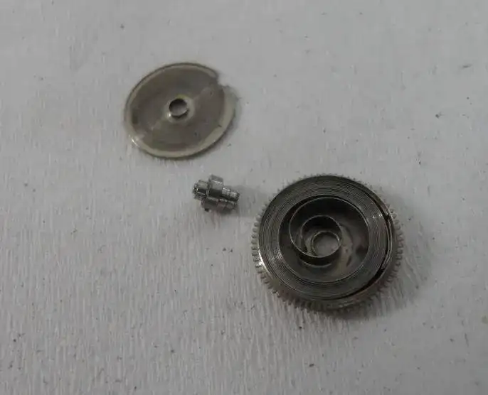

Barrilete... Manolo Barrilete ... ;-)
Ver el archivos adjunto 610326

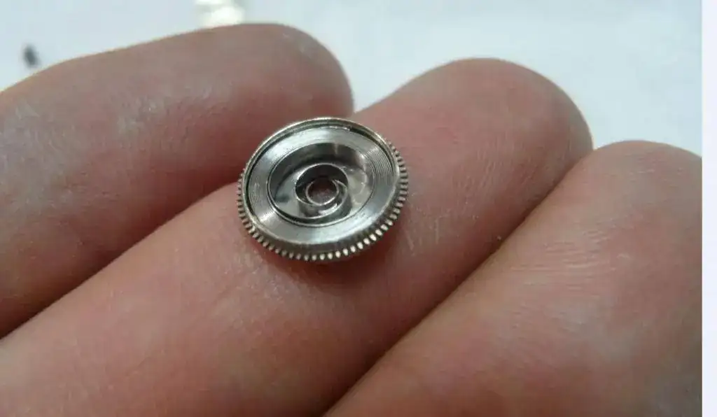

Lo abro... ves... lo abro ...
Ver el archivos adjunto 610327
Ver el archivos adjunto 610328
un boceto para recordar la posición de giro
Ver el archivos adjunto 610329
Ver el archivos adjunto 610330
Ver el archivos adjunto 610331

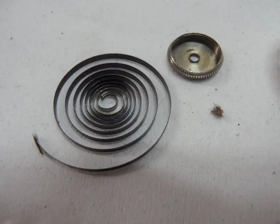

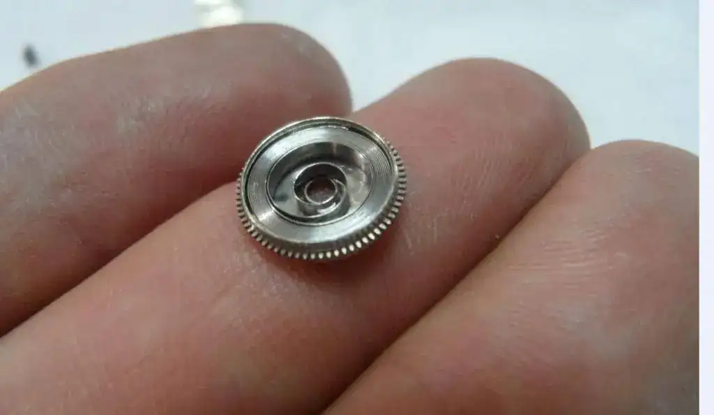

Ver el archivos adjunto 610332

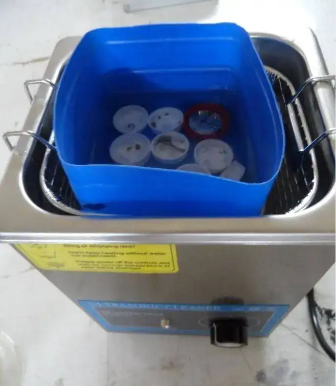

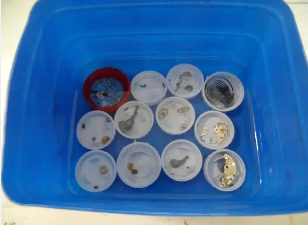

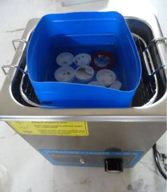

Ver el archivos adjunto 610333
Ver el archivos adjunto 610334

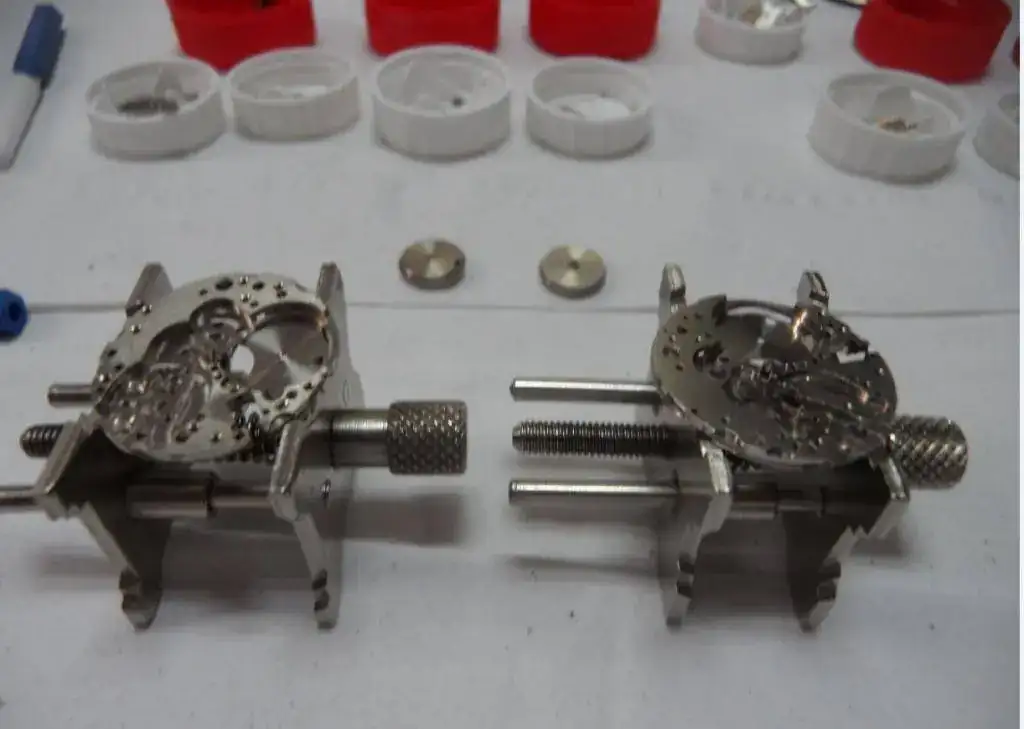

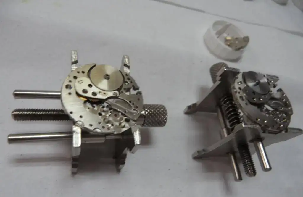

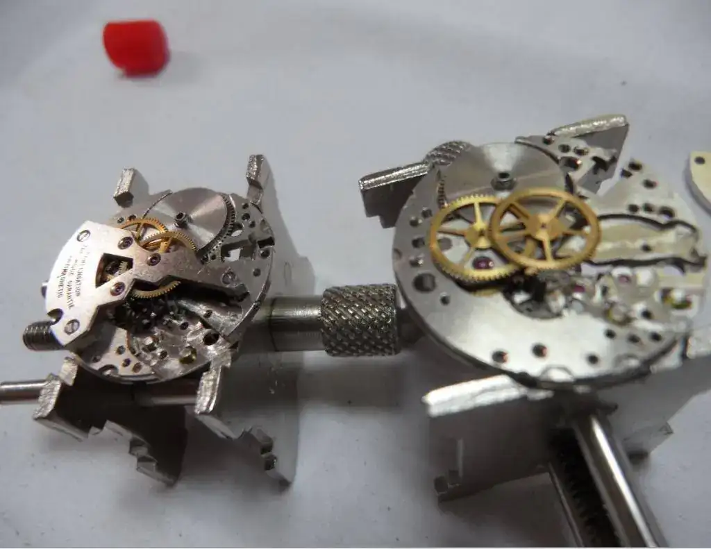

Ver el archivos adjunto 610335
Ver el archivos adjunto 610336

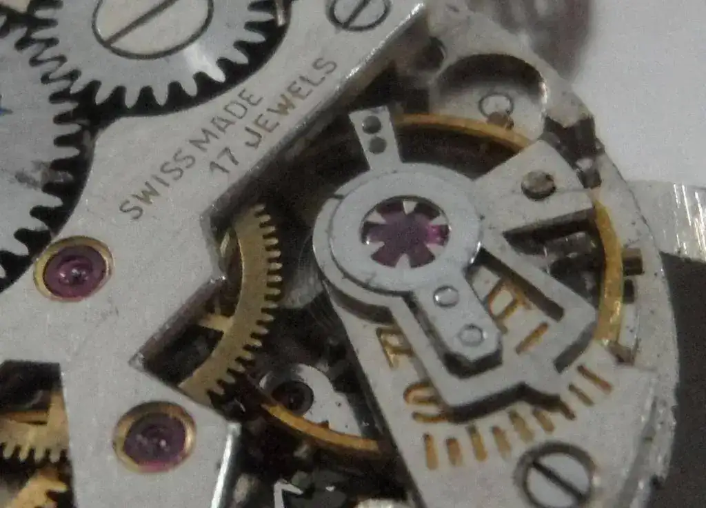

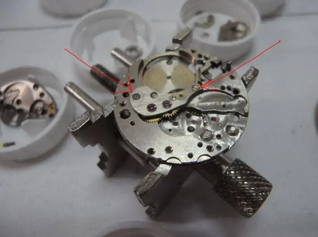

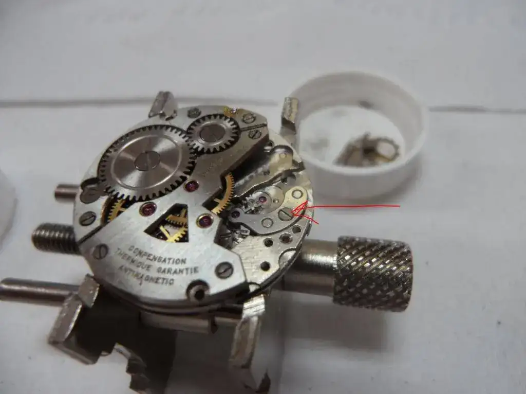

Ver el archivos adjunto 610337
Que miedo da....
Ver el archivos adjunto 610338
Para evitar el desmontaje sólo pondré las fotos para que Manolo vea que desmonto casi todo
Ver el archivos adjunto 610339
Segundo barrilete
Ver el archivos adjunto 610340
El muelle se ve mejor
Ver el archivos adjunto 610341
Primera tanda limpia
Ver el archivos adjunto 610342

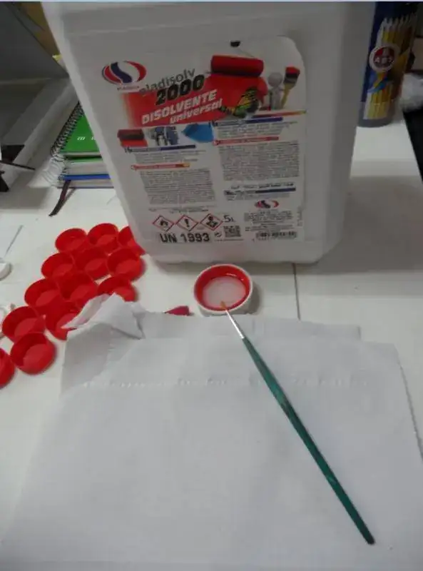

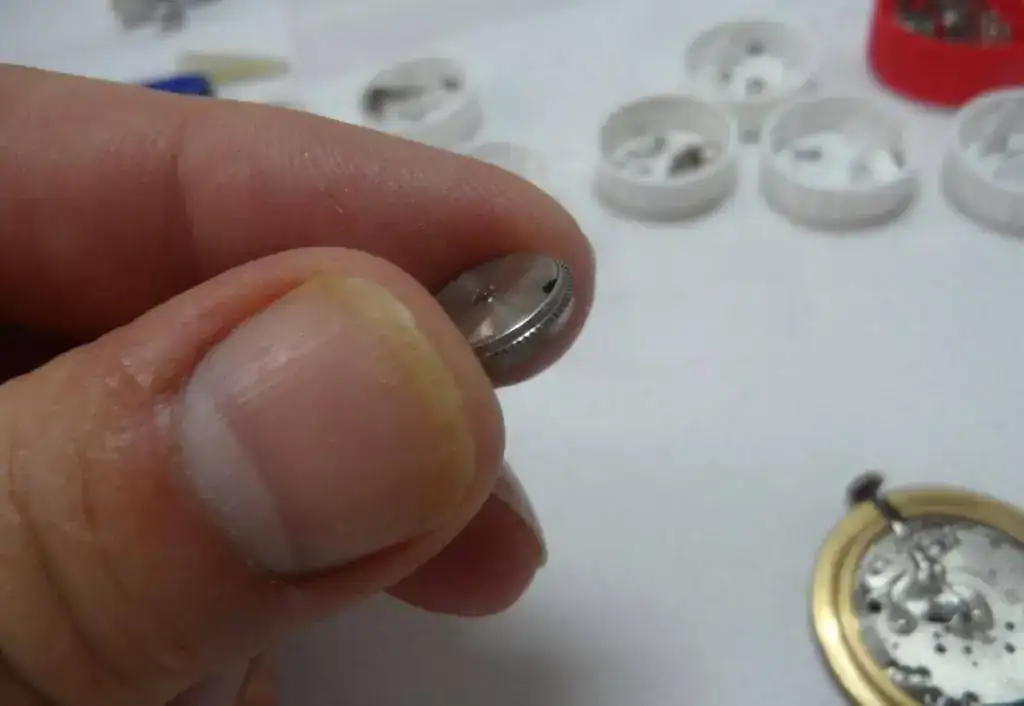

Ver el archivos adjunto 610343
Ver el archivos adjunto 610344
Ver el archivos adjunto 610345

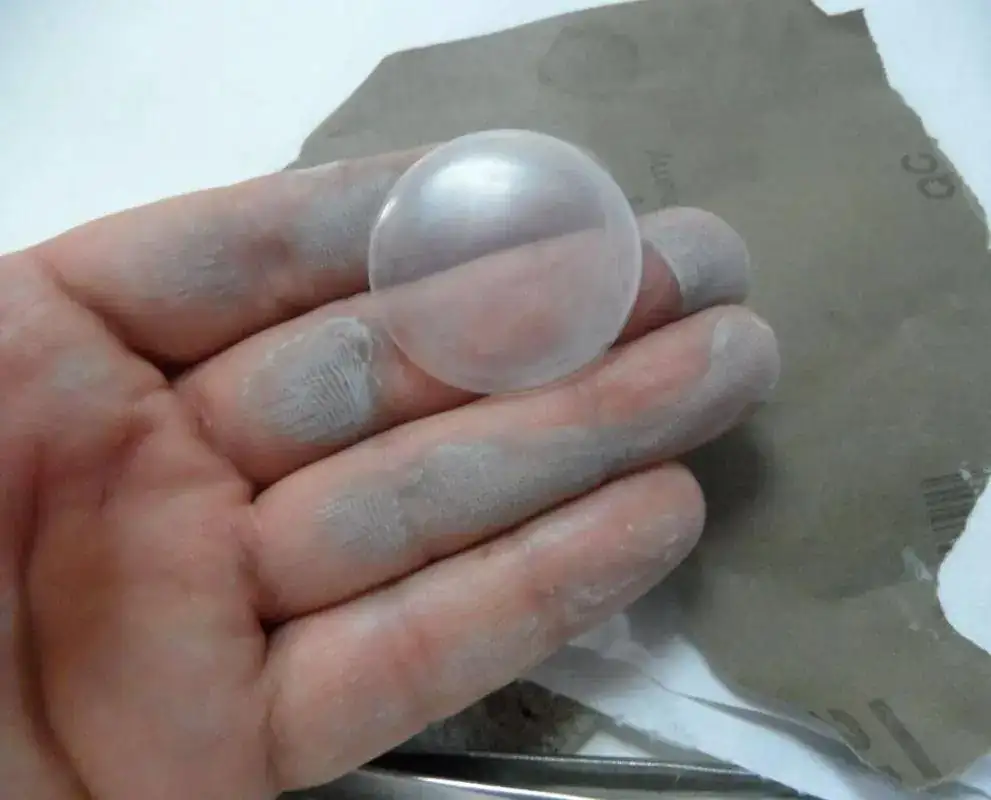

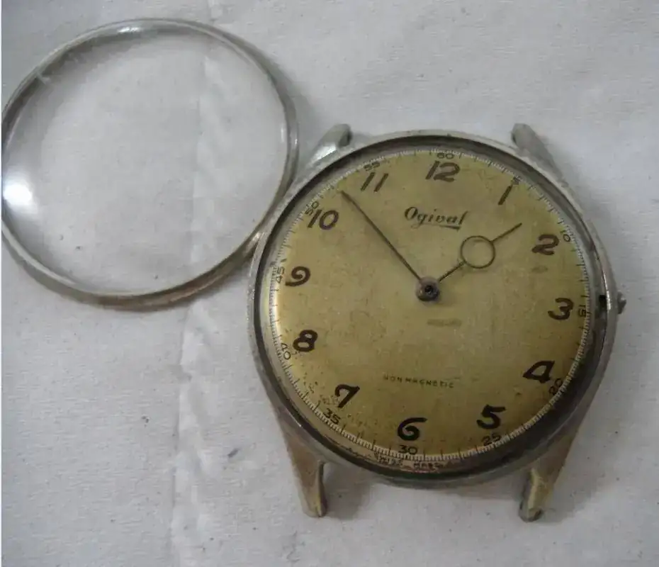

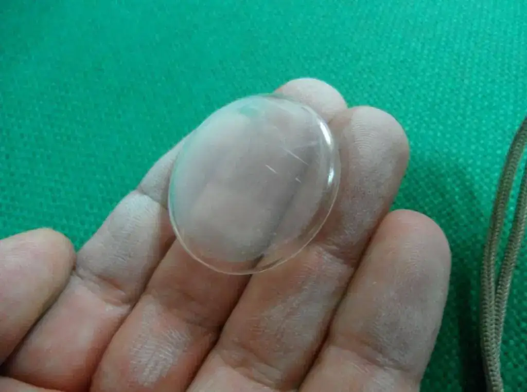

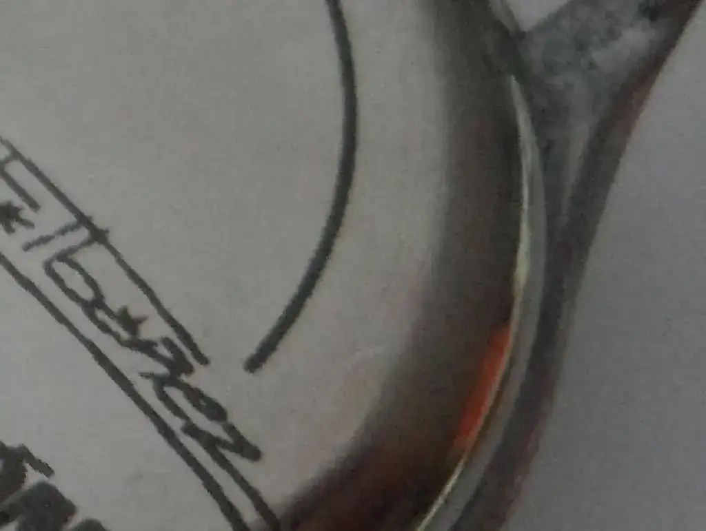

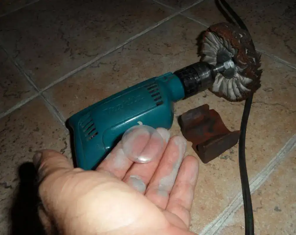

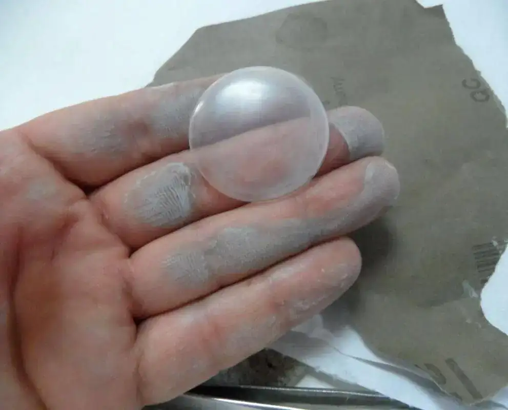

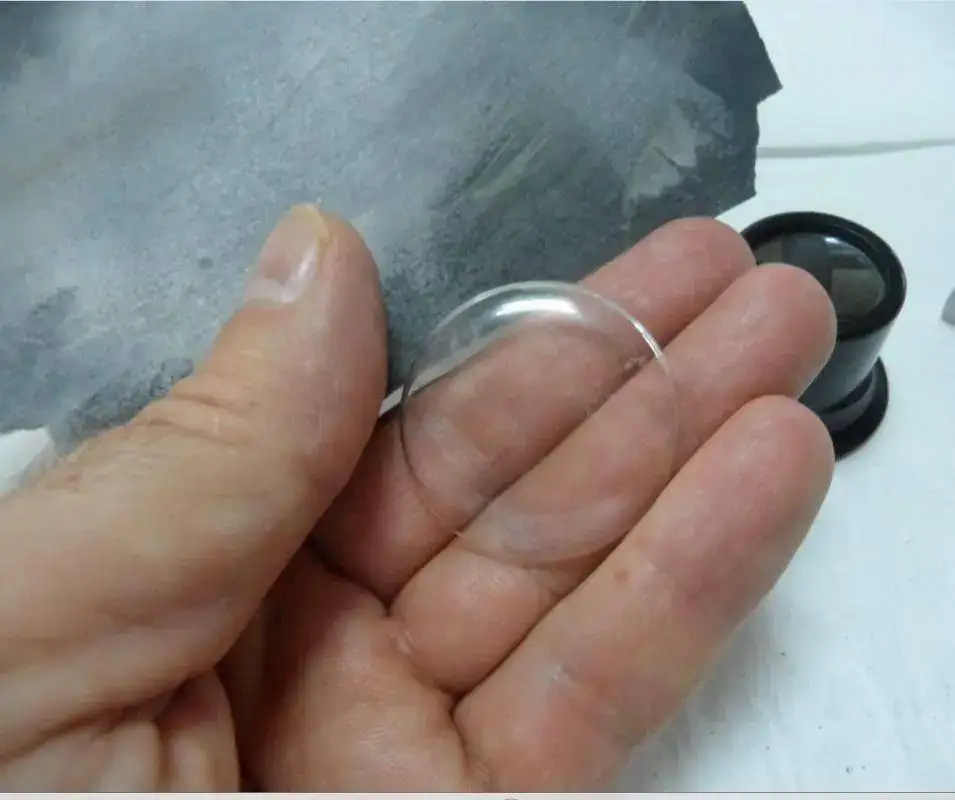

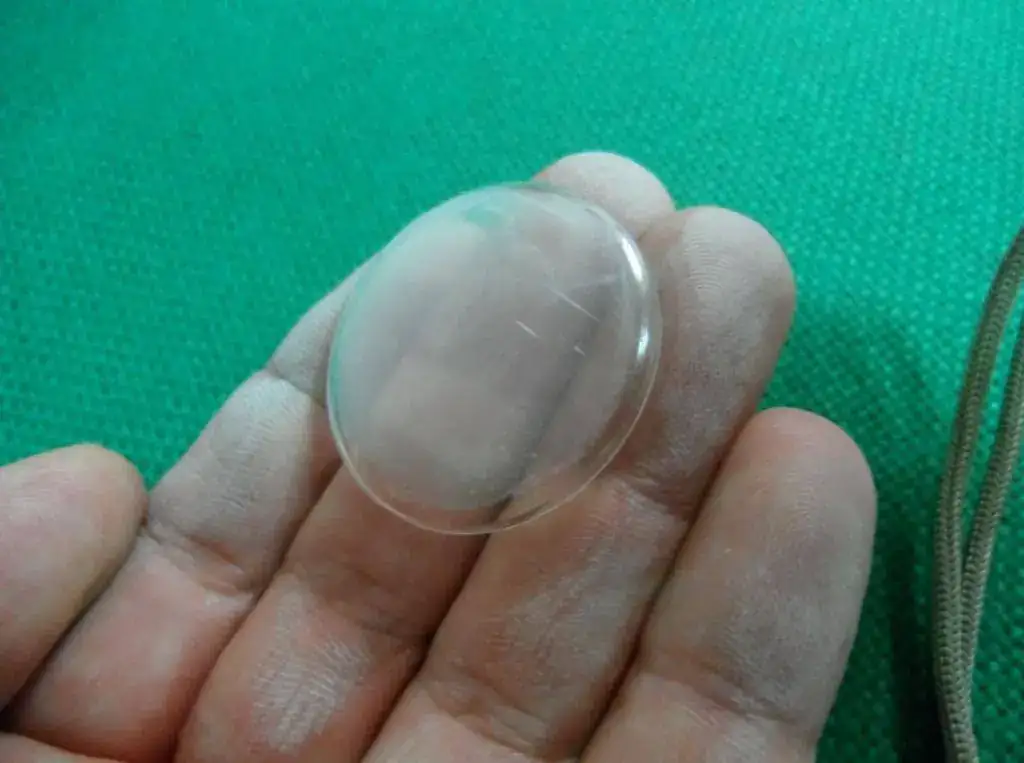

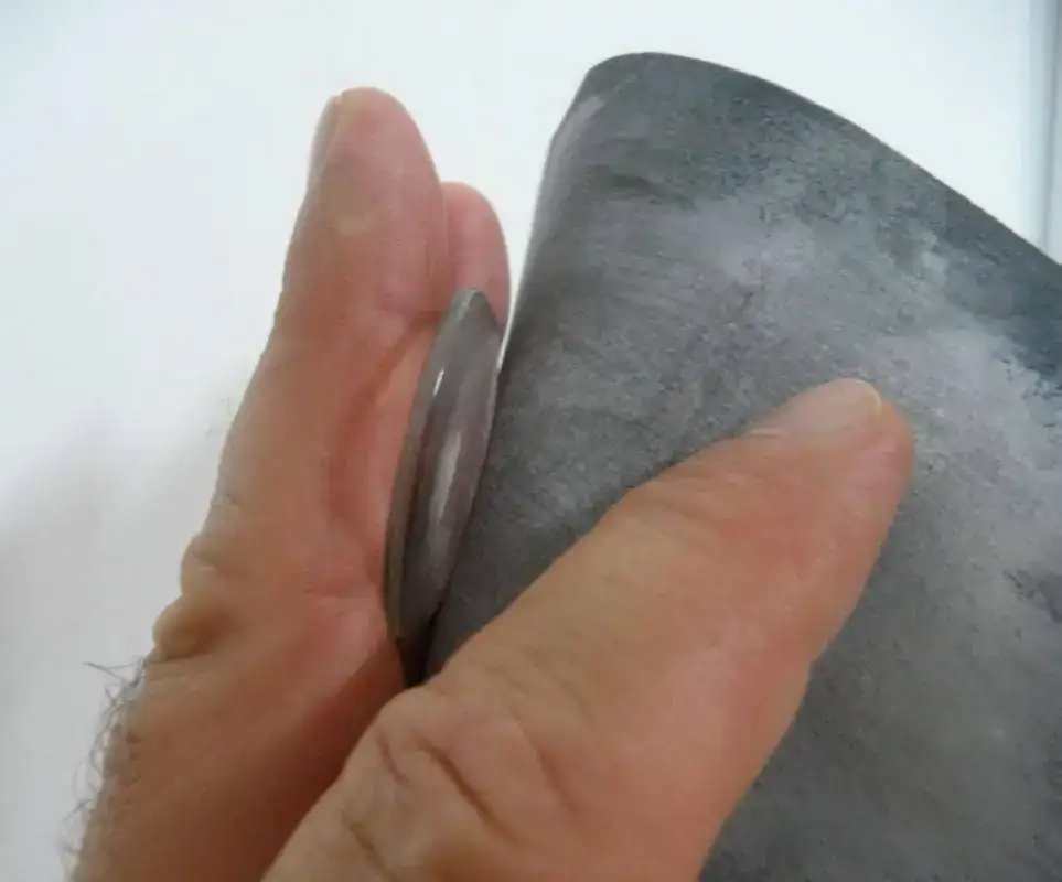

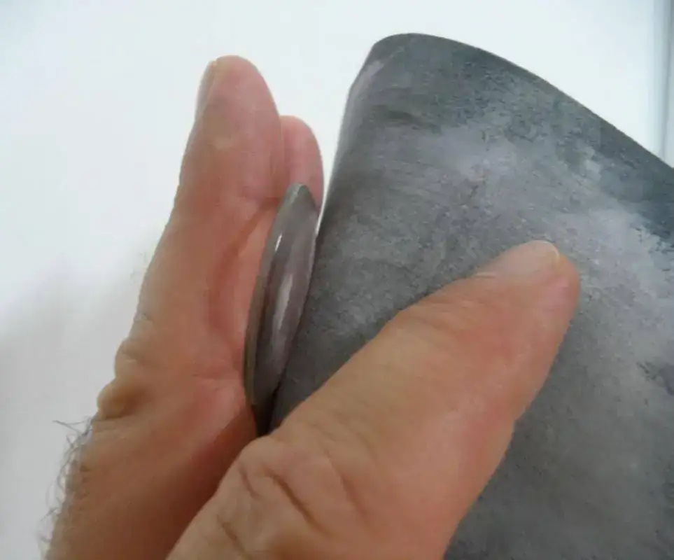

Este es el método:
Ver el archivos adjunto 610346
Lijamos
Ver el archivos adjunto 610347
Ver el archivos adjunto 610348
Ver el archivos adjunto 610349

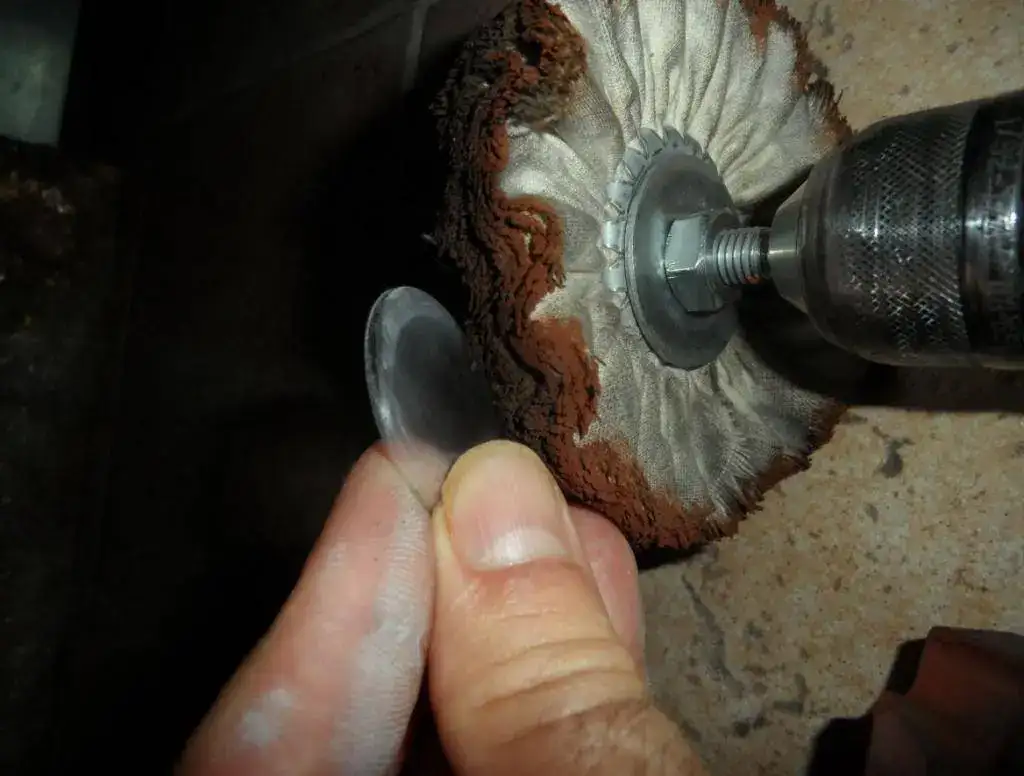

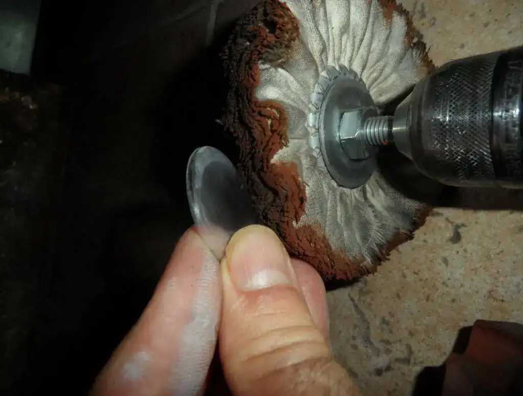

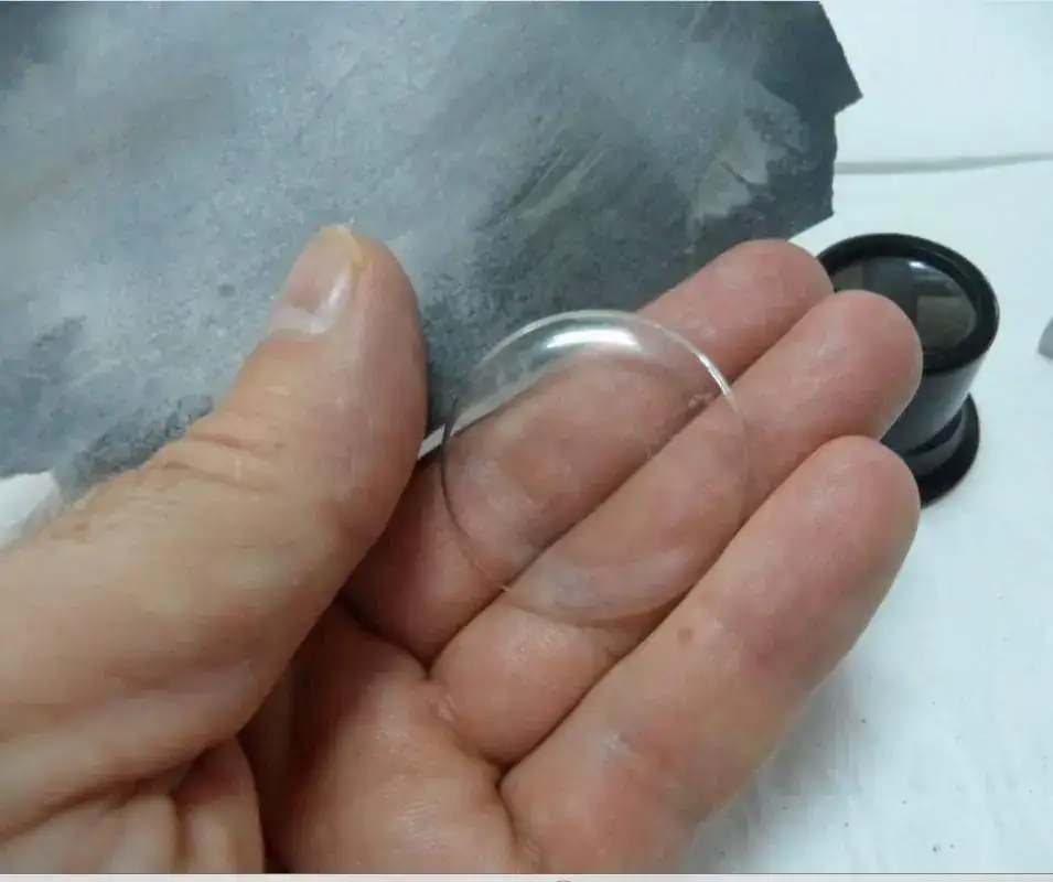

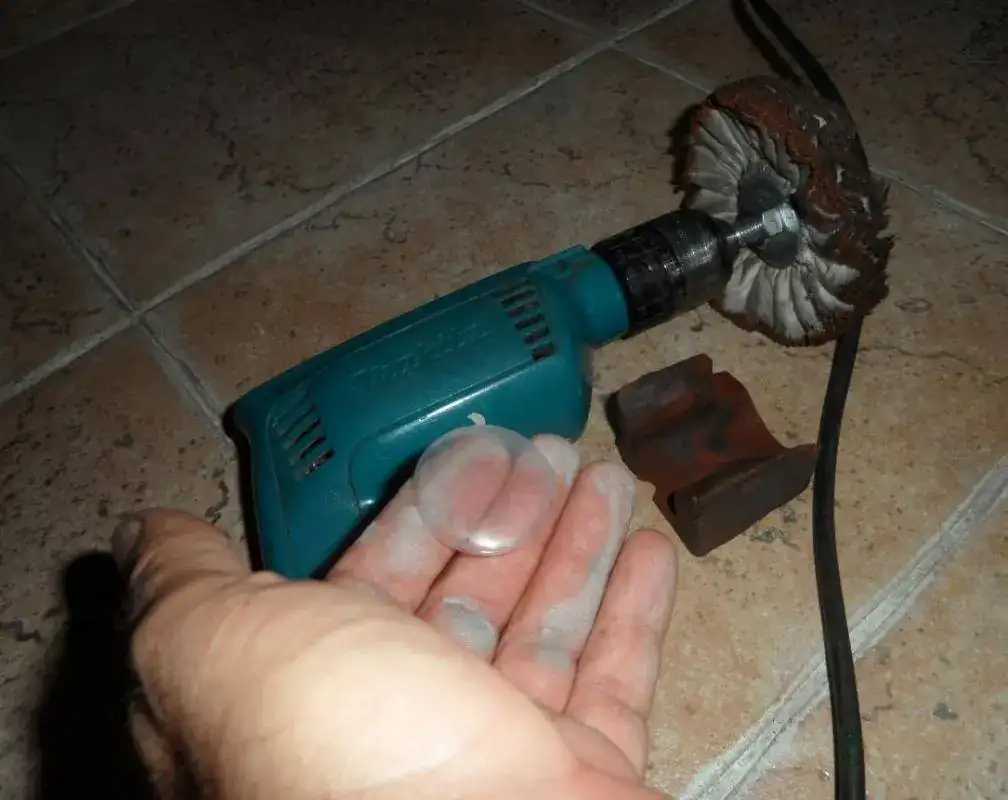

Ver el archivos adjunto 610350
Ver el archivos adjunto 610351
Plexi pulido
Ver el archivos adjunto 610352
Ver el archivos adjunto 610353

los dos mecanismos... Qué porqué no le quito el cañón central ... ( porque no quiero !!! )
Ver el archivos adjunto 610359
un Bis a bis...
Ver el archivos adjunto 610360
Seguimos en orden inverso al anterior....
Ver el archivos adjunto 610361
Clase visual sin voz en off
Ver el archivos adjunto 610362
Ver el archivos adjunto 610363
Ver el archivos adjunto 610364
Ver el archivos adjunto 610365
Ver el archivos adjunto 610366
Por otro lado con la dremen pulo la caja de aluminio que empieza a brillar exageradamente
Ver el archivos adjunto 610367
Ver el archivos adjunto 610368
Y tras 2 horas de lucha con la tija que era corta y con la búsqueda de una corona, corte de tija, adaptación de la tija con prolongador... etc,,,,, el mecanismo y la esfera descansan en su caja...
Ver el archivos adjunto 610369
Como no tenía segundero central que le valiera le he puesto de momento un segundero de los pequeños :

Ahora toca repararle los enganches de los pasadores, que posíblemente tenga que mandar a soldar unos pasadores fijos y buscarle una nato de cuero.

Ahora sólo me falta localizar un segundero y quitarle el picha corta que le puse para hacerle el apaño....

Finalmente así es como ha quedado la trasera una vez grabada con el laser...
Ahora toca resolver la nato de piel que va ha llevar en color ternera... Continuará
Y un pequeño adelanto...:laughing1:
de lo que se está fraguando....
